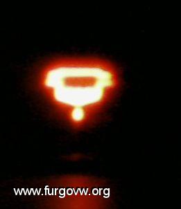

Aparte del problema que no me suben las revoluciones ( con lo cual no sube kilometros y tampoco se a que velocidad voy si no fuese por el GPS ), tengo un problema añadido al encender el motor estas luces no se apagan.
las que no se que son las que he marcado con numeros. Tengo detalle de la nº2
la nº1 no a querido el movil sacarla clara  :-\
La nº1 es una especie de helice que entra por la cara superior de un cuadro y en su interior el la parte de abajo tiene un dibujo como si fuesen los dientes de una sierra.
alguien sabria decirme:
1. Cual seria el motivo de que se quedasen encendidas esas 5
2. los iconos 1 y 2 que representan
gracias de antemano
