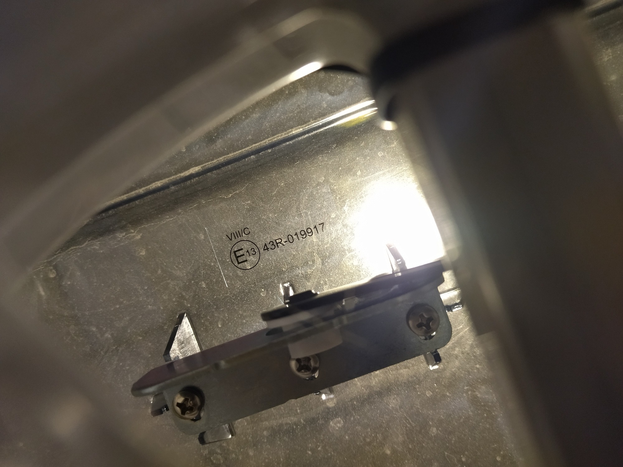

Veo que tienes instalada una claraboya Maxxfan Deluxe. ¿Sabrías decirme dónde tiene el código de homologación 43R?
No soy capaz de encontrarlo.
Gracias.

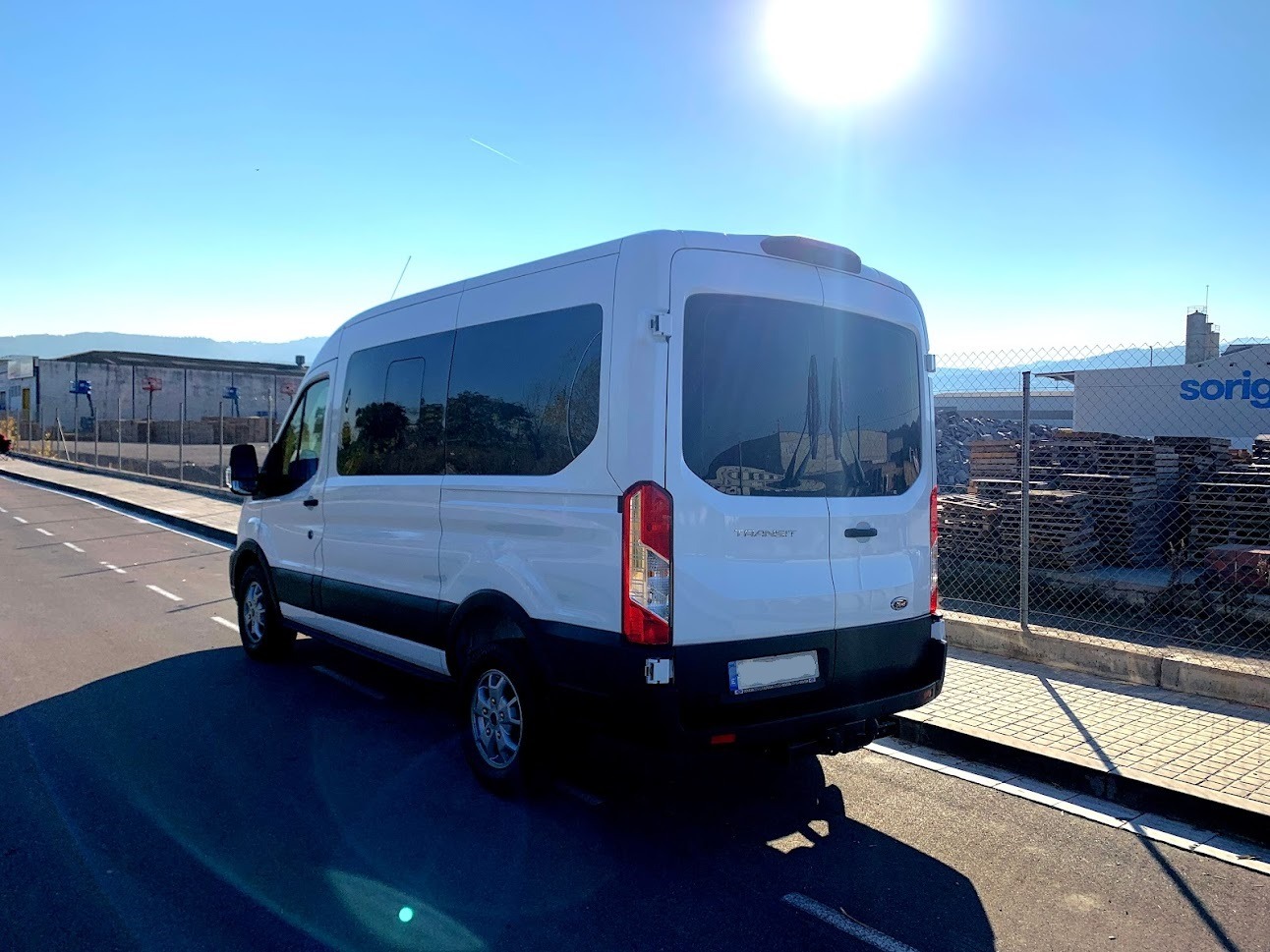

Cita de: Blizz en Enero 29, 2022, 20:47:21 pmBueno, os dejo unas fotillos a la luz del día.
Esta semana que viene llega la parrilla estilo Raptor y las alfombrillas de goma HD que pedí. Tengo pendiente vinilar los bajos de las puertas en negro mate y pintar las llantas de negro también.
Espero que os guste.
Por cierto, he medido entre los cristales traseros, salen 196cm con lo cual queda perfecto para una cama de 190cm o un pelín menos contando aislamiento y panelado.
Conducirla es muy agradable, me he reacostumbrado a un automático "de marchas" de nuevo (Conduzco un CVT habitualmente) y hay cosas como la cámara delantera de 180º, la trasera alta o los faros de bixenon con luces de giro que son una maravilla jeje
Saludos,
David

Cita de: JAIMEHV en Junio 28, 2024, 14:59:22 pmVeo que tienes instalada una claraboya Maxxfan Deluxe. ¿Sabrías decirme dónde tiene el código de homologación 43R?
Gracias.
Está grabado en la tapa. Si miras desde dentro, a traves de las aspas deberías verla.
JAIMEHV
Cita de: Phoenixtoledo en Junio 28, 2024, 19:13:21 pmEstá grabado en la tapa. Si miras desde dentro, a traves de las aspas deberías verla.
Muchas gracias. Había preguntado a la tienda donde compré y no me sabía dar respuesta.
Blizz
El del cristal es la pegatina que te dice Phoenixtoledo, el 10R de la parte "eléctrica" está por detrás, se ve cuando se levanta desde fuera de la furgo (Salvo que ya hayas perdido la pegatina). Yo le hice una foto poco antes de que se deteriorara y se volara jeje
Saludos,
David
JAIMEHV
Cita de: Blizz en Julio 01, 2024, 16:30:34 pmEl del cristal es la pegatina que te dice Phoenixtoledo, el 10R de la parte "eléctrica" está por detrás, se ve cuando se levanta desde fuera de la furgo (Salvo que ya hayas perdido la pegatina). Yo le hice una foto poco antes de que se deteriorara y se volara jeje
Saludos,
David
Gracias a los dos. Ya tengo las fotos de las etiquetas con los dos códigos.

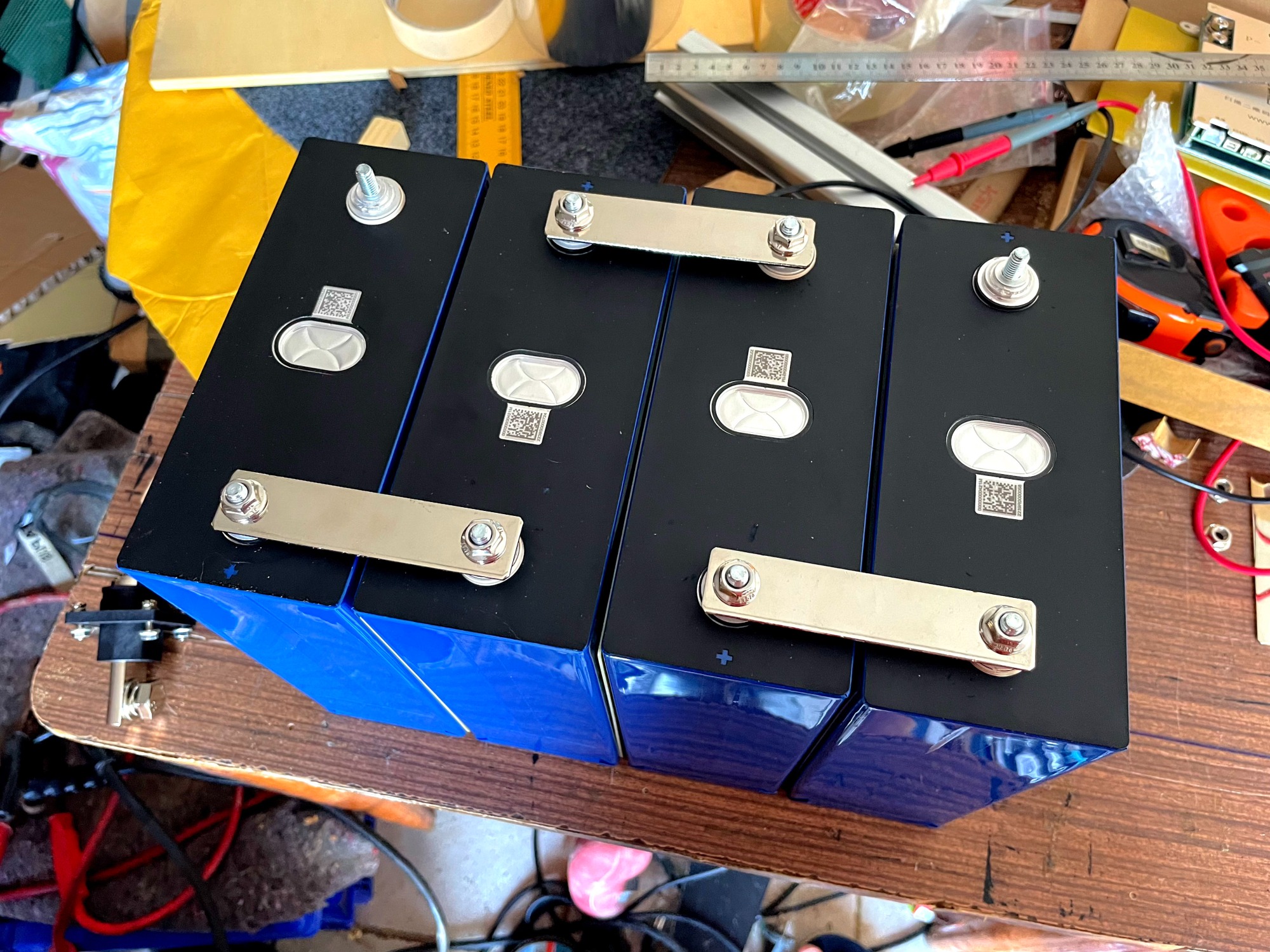

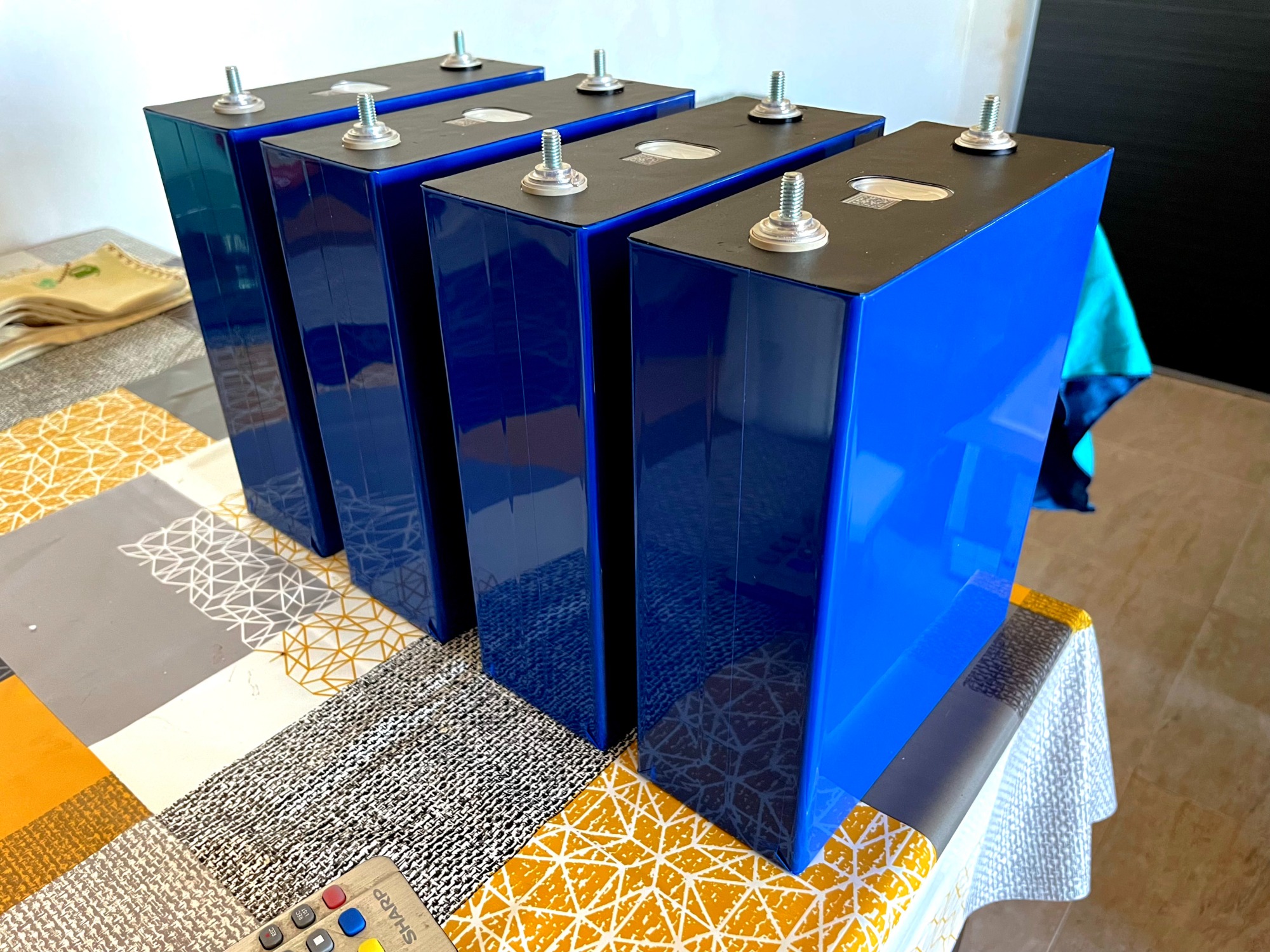

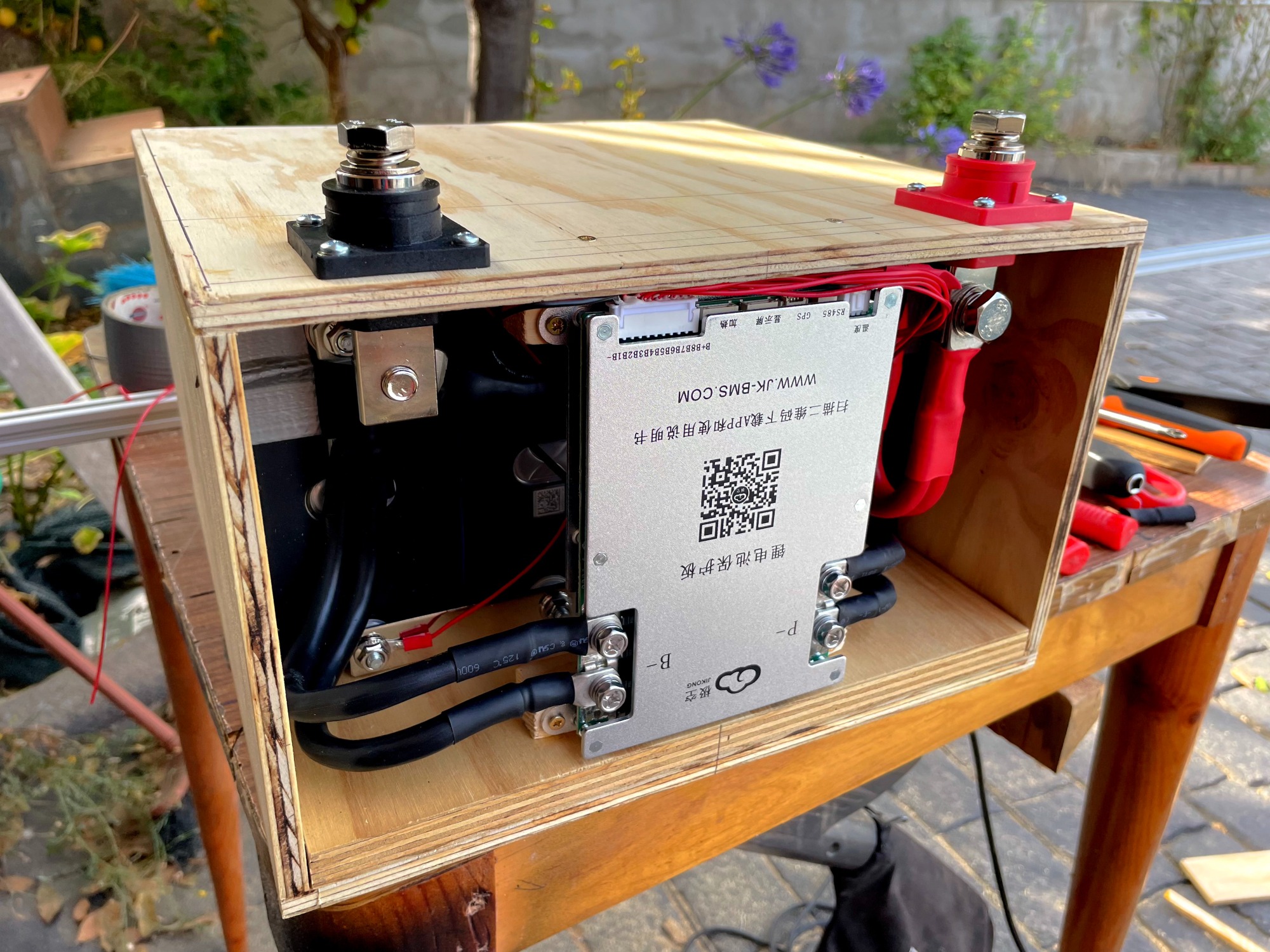

Me llegaron las celdas LiFePO4 Grado A de 330Ah que pedí a China. Venían en barco y éste además no pasó por el canal de Suez, pero ya contaba con ello. Las tuve en paralelo 2-3 días antes de ponerme a montarlas

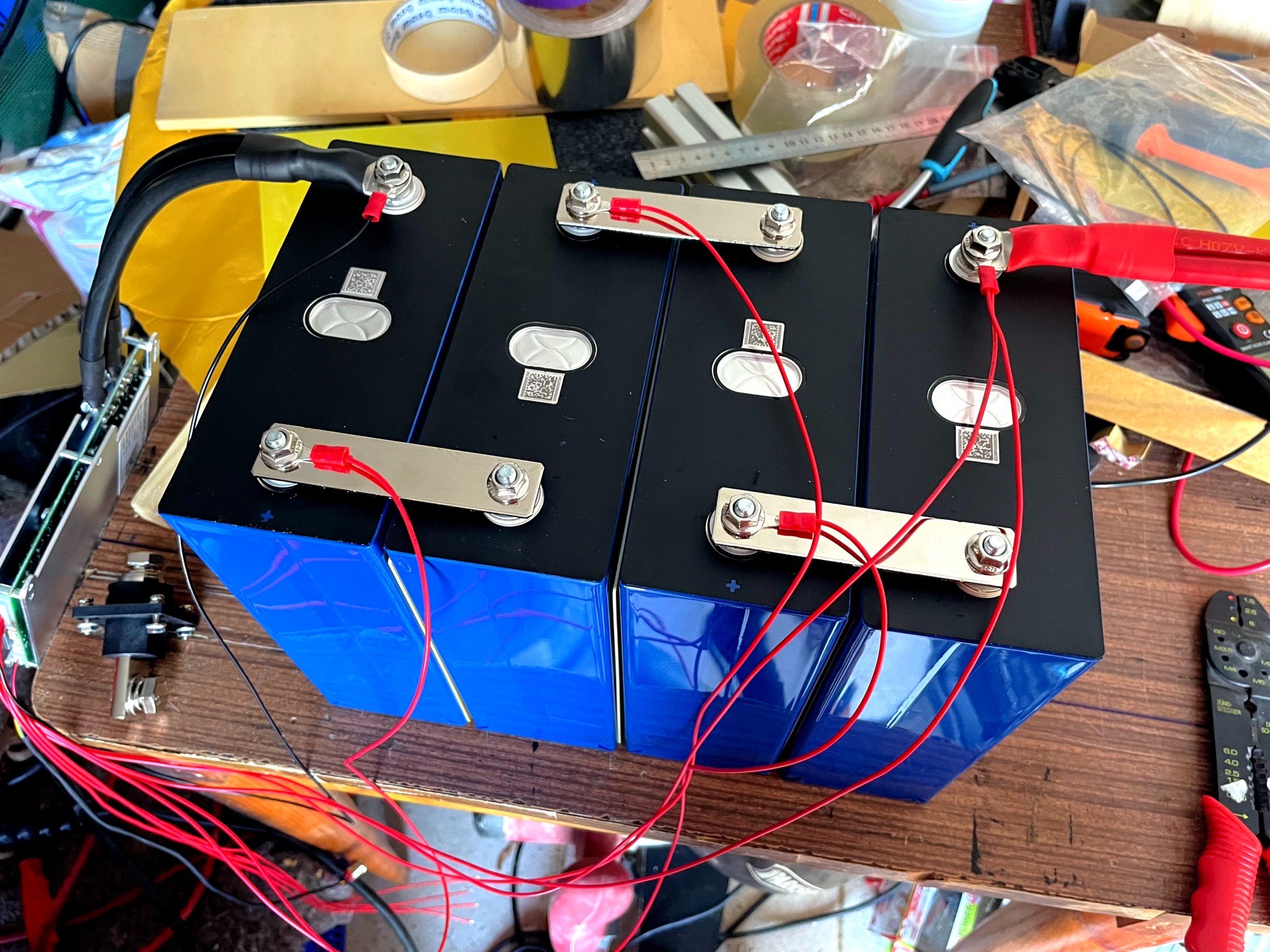

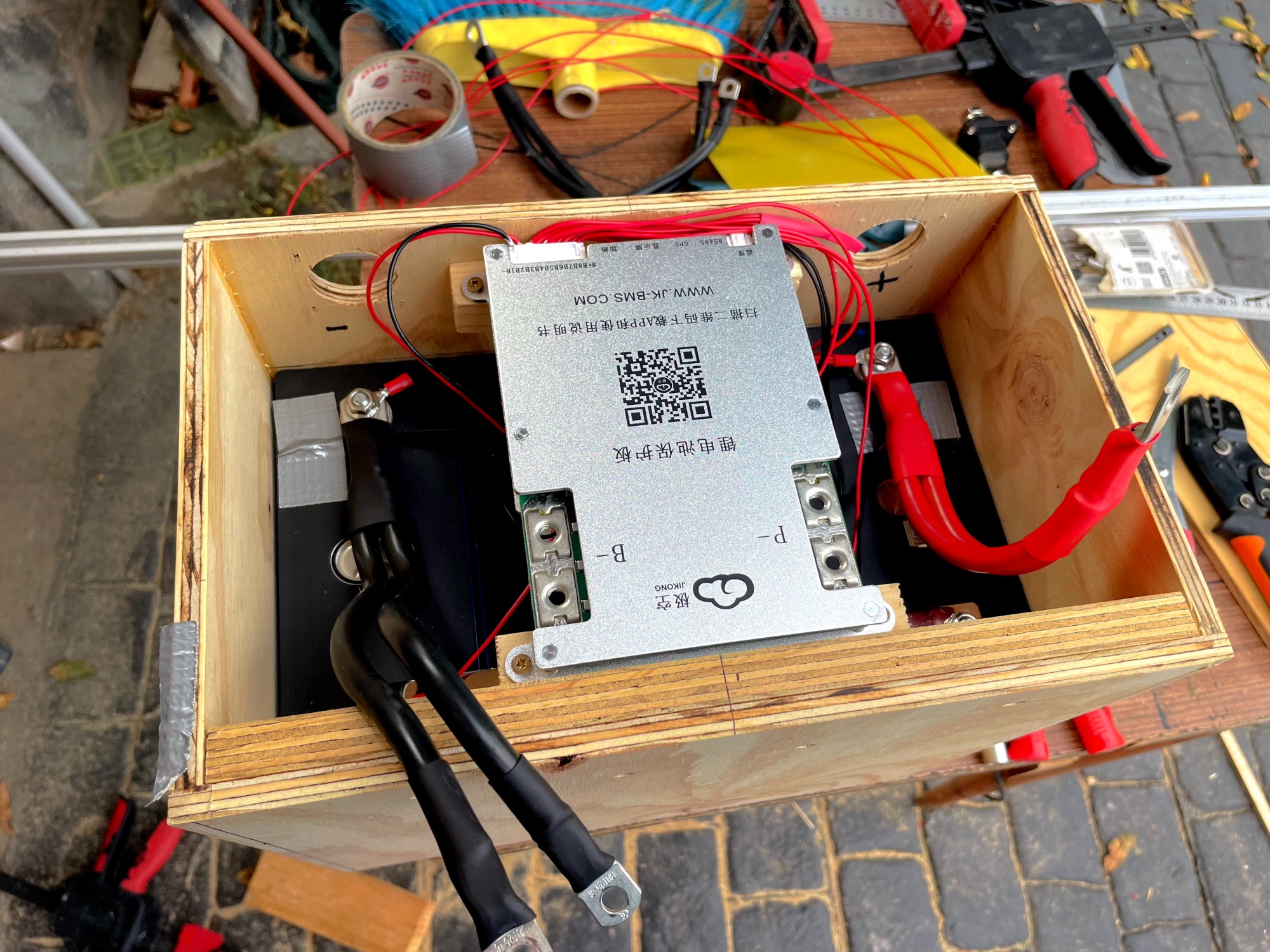

Empecé a ensamblar todo para comprobar funcionamiento y configurar el BMS

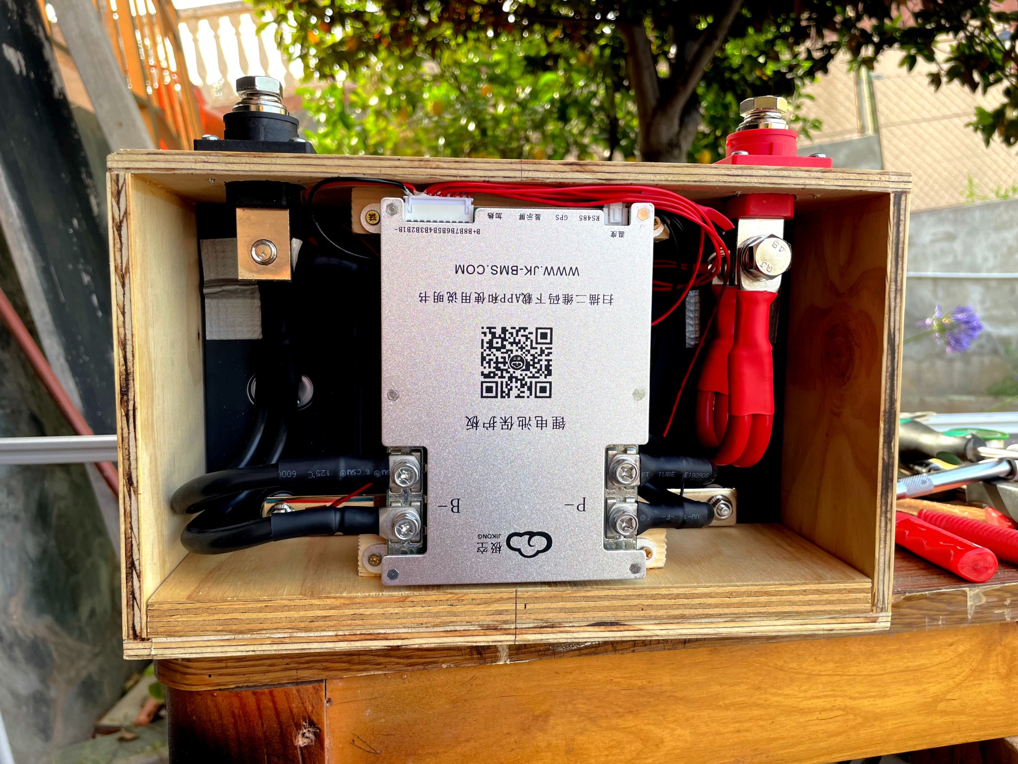

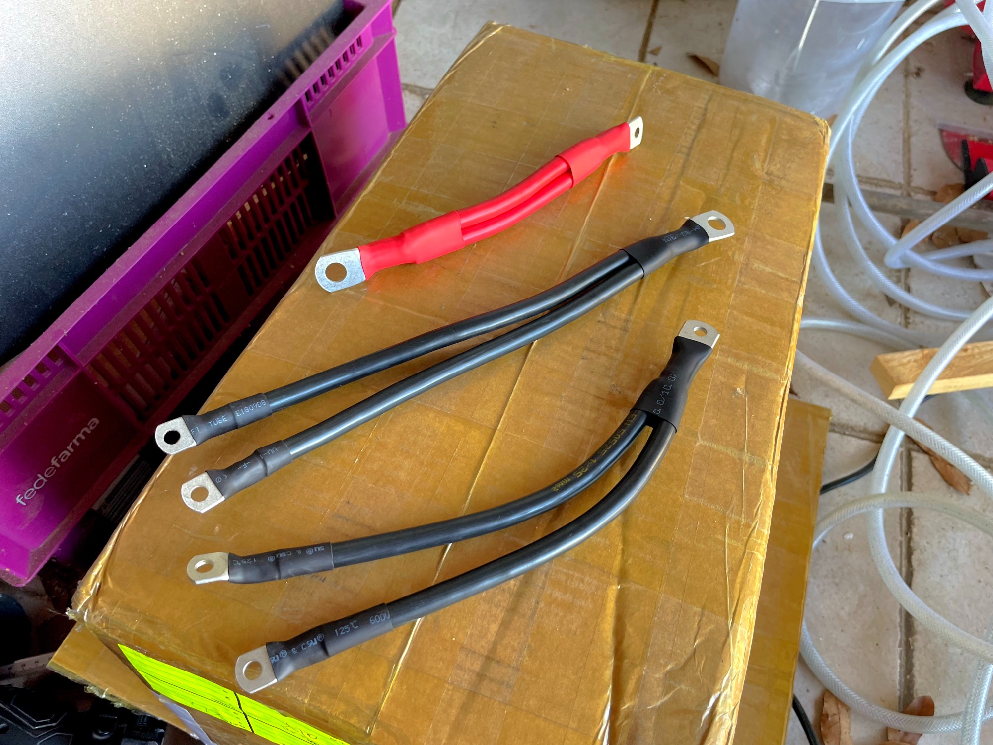

Como el BMS que elegí (Un JK de 200A nominales y 350A de pico con balanceador activo de 2A) tiene doble terminal, encargué a Coelectrix los cables que necesitaba engarzando dos cables de 25mm2 en un único terminal por el lado de las celdas y del borne y dos terminales por el lado del BMS.
Continúo montando

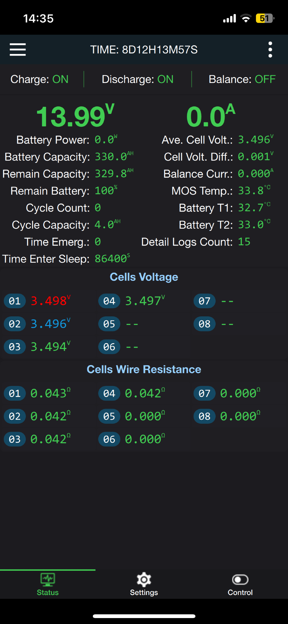

Tras configurar el BMS compruebo que las celdas están perfectamente balanceadas.

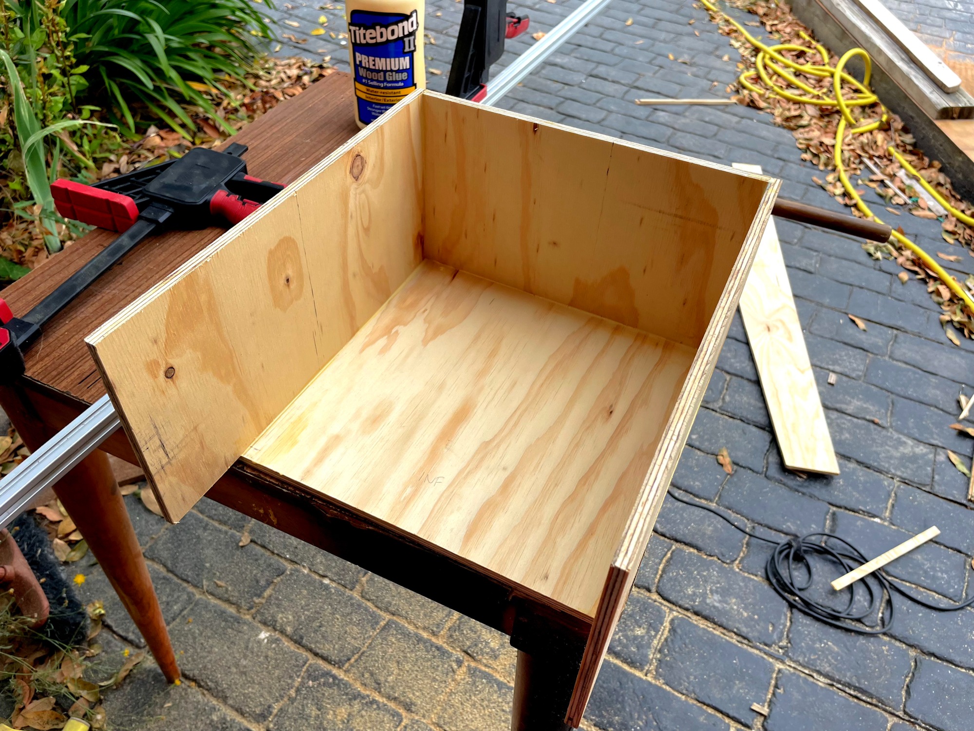

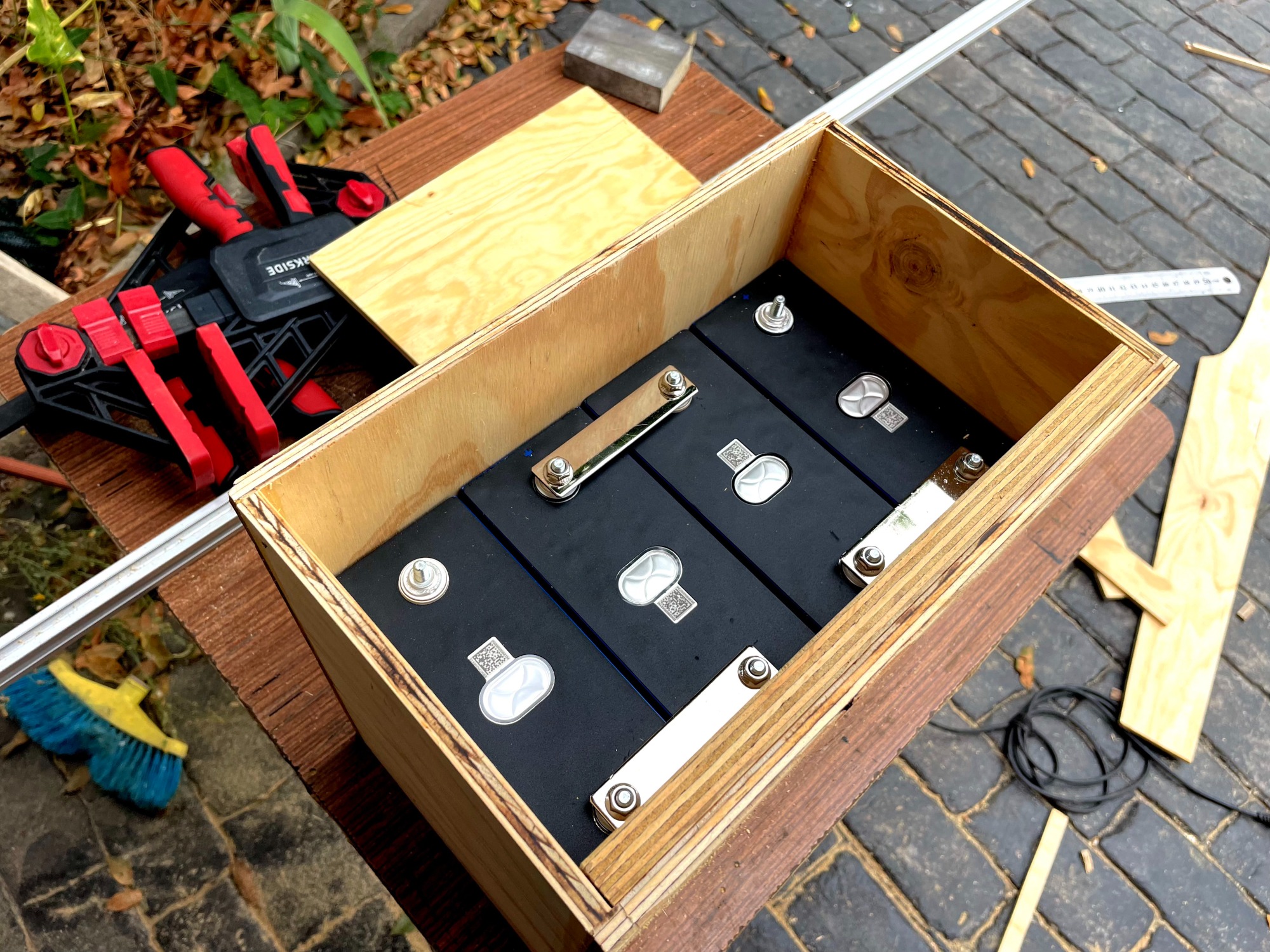

Aunque tenía idea de hacer la caja de algún otro material más guay, tengo contrachapado suficiente en casa para construir la caja y no me complico...

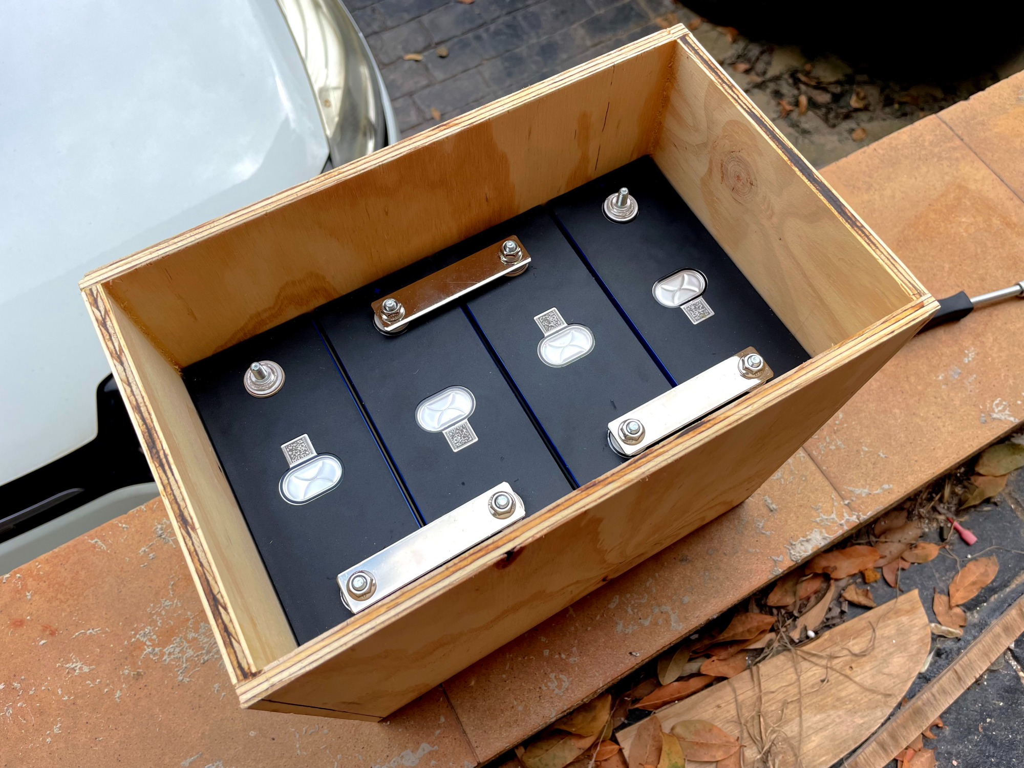

Meto las celdas y empiezo a montar
Tengo que cambiar la cinta que sujeta las sondas de temperatura
Conjunto terminado a falta de la tapa
Primera carga completa, no creo ni que haya entrado en funcionamiento el balanceador, las celdas están perfectas

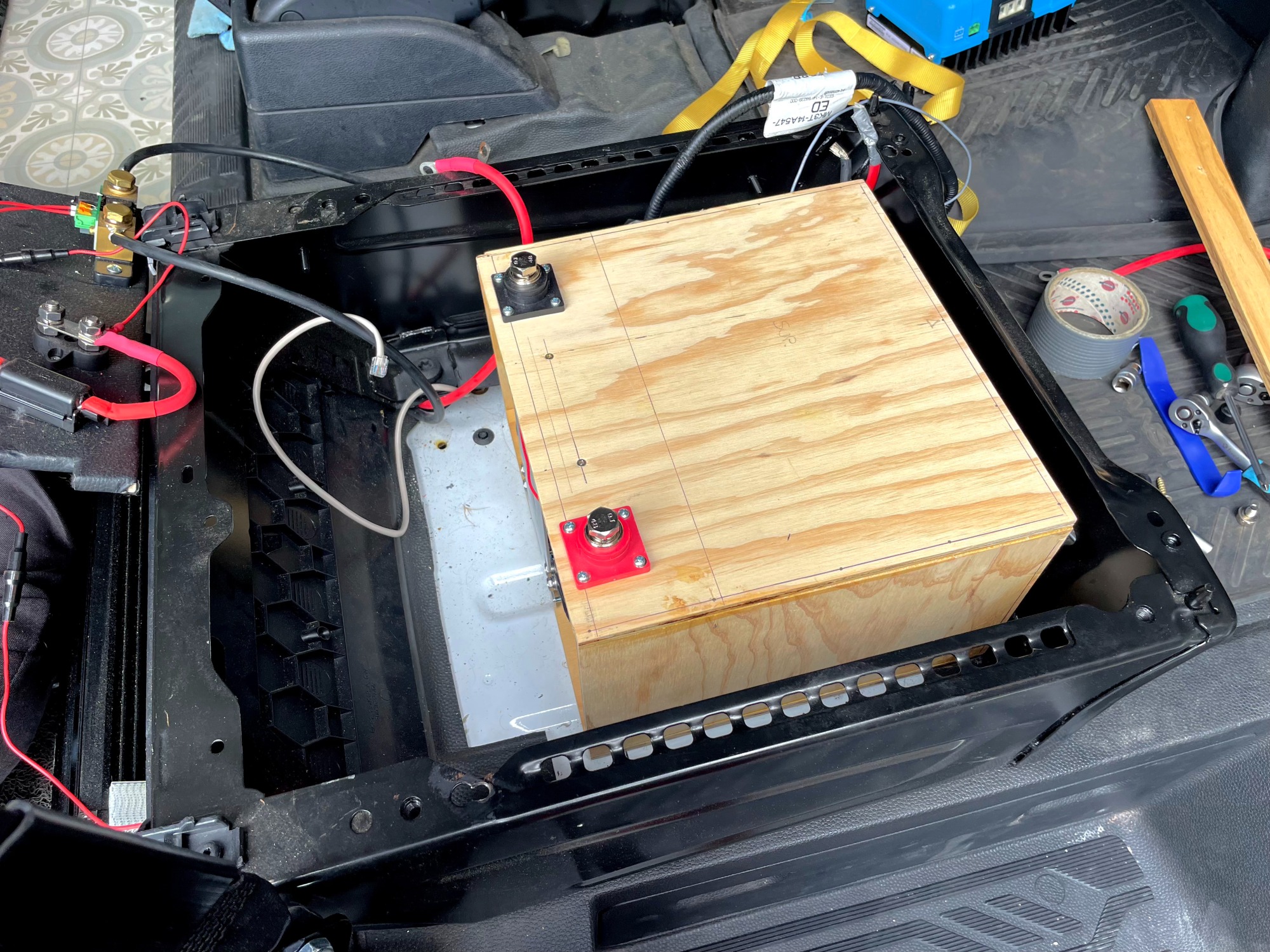

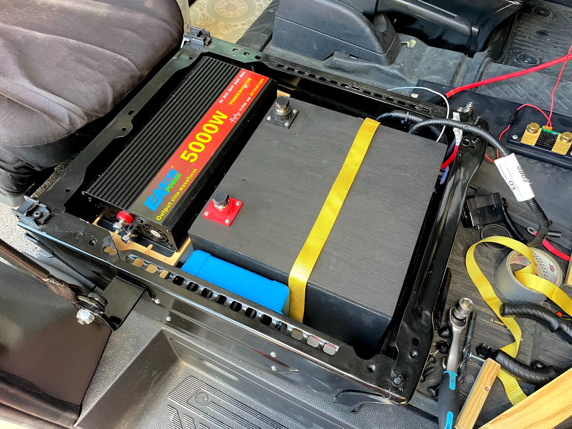

Presento el conjunto en su lugar

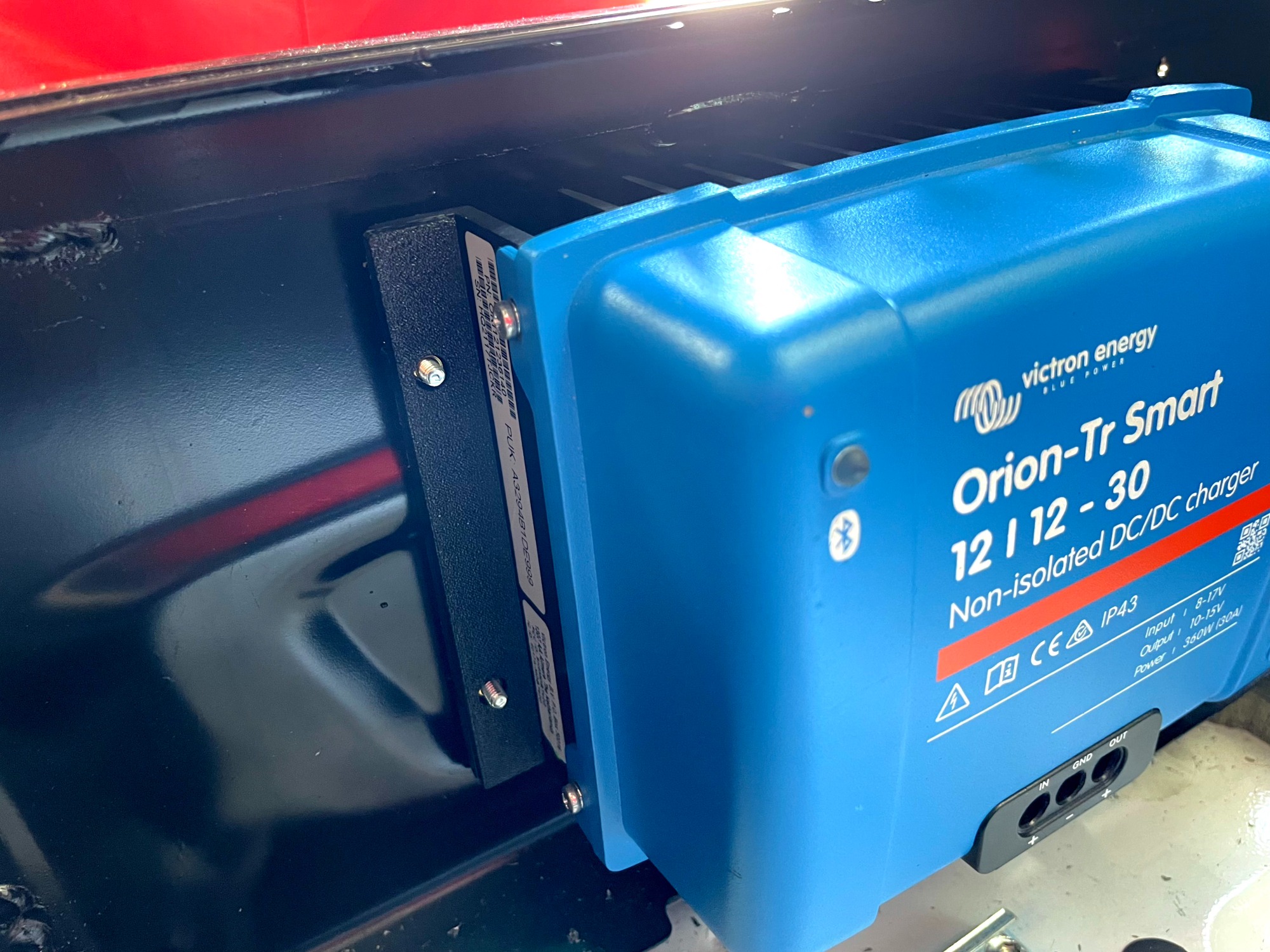

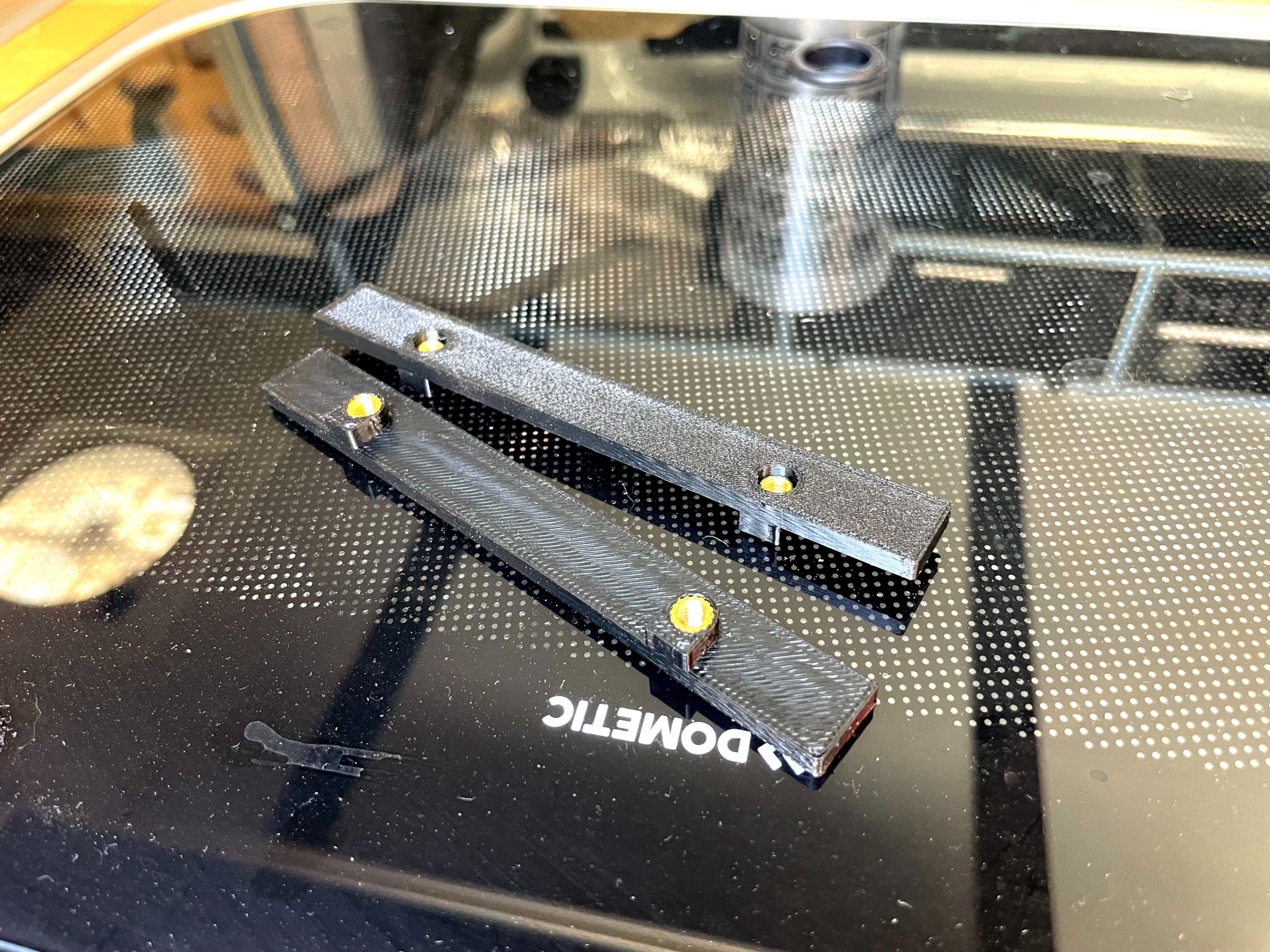

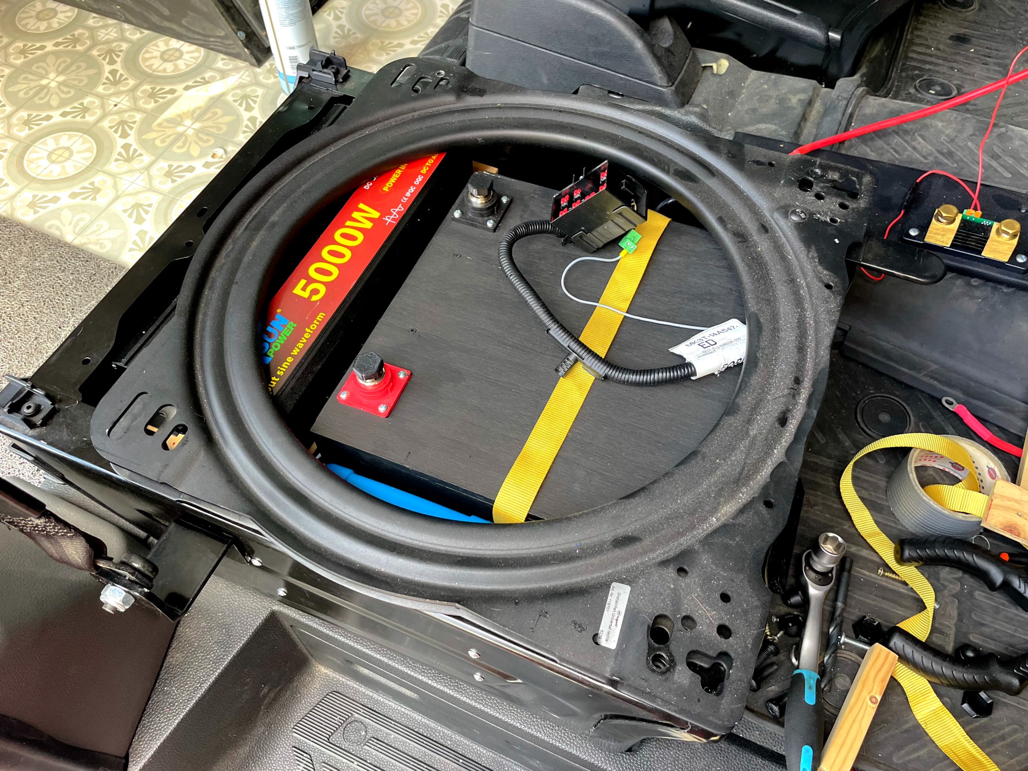

Tengo que mover el booster y fijarlo al lateral de la base del asiento. Como no quiero que se vean las puntas de los tornillos ni quiero usar tornillos rosca chapa, diseño e imprimo unos soportes muy fáciles de sujetar para usar tornillos M4 desde fuera. Utilizo el útil de embutir roscas con calor que compré para hacer más versátiles las impresiones 3D.
Visto desde el interior
Veo que por espacio debería de caberme también el inversor, así que me pongo a ello... Pues si, si que cabe
Adoro las bases giratorias Aguti

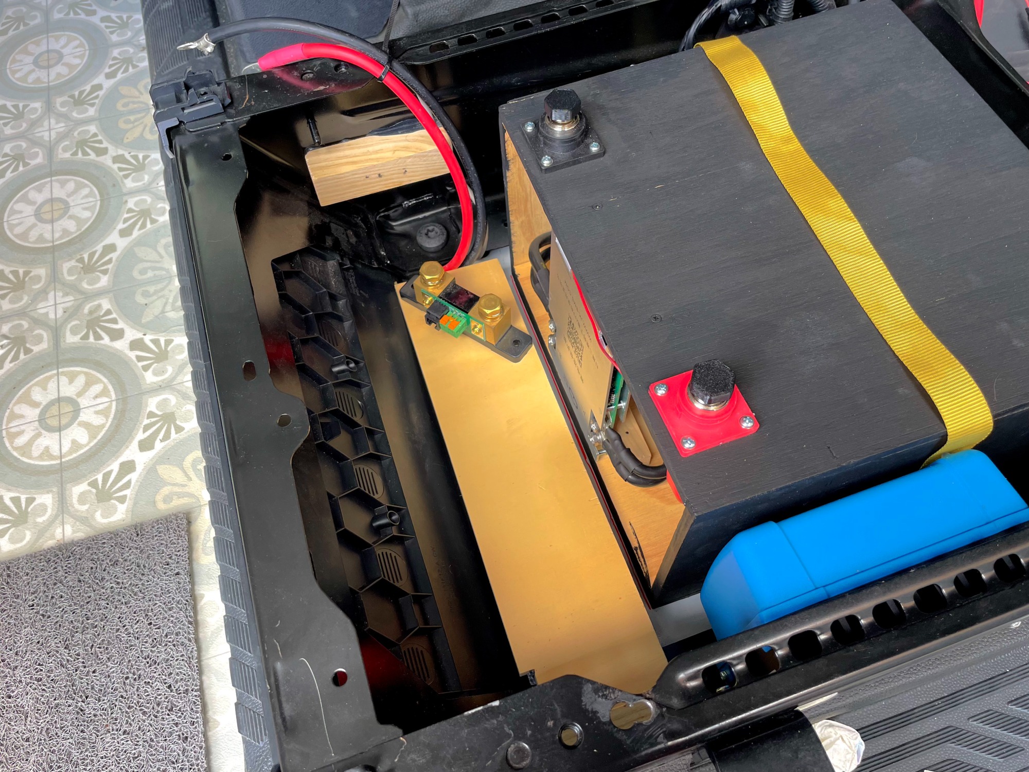

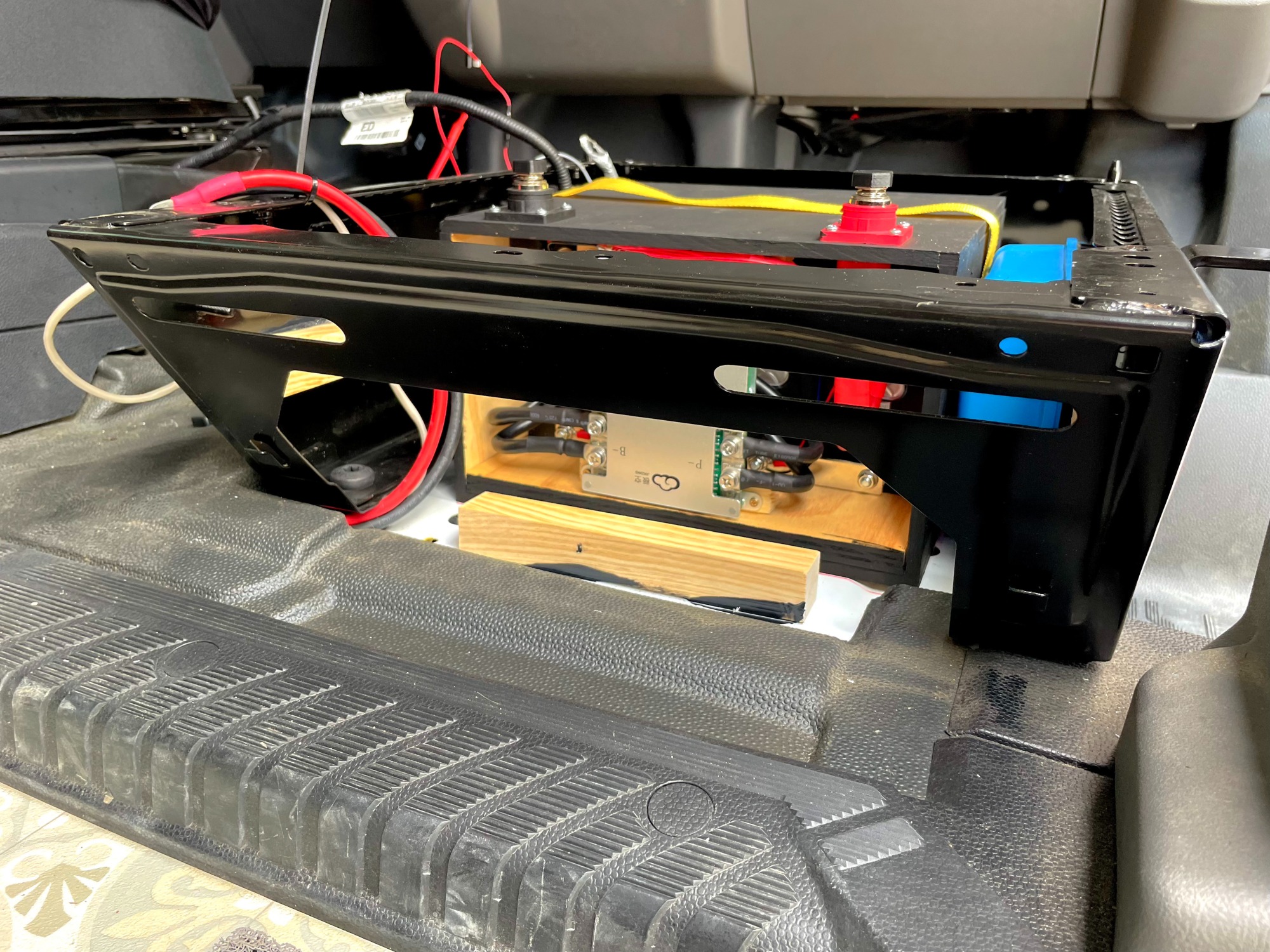

Debajo del inversor irá un portafusible MEGA de 200A para éste y un MIDI de 70A para proteger la línea que va al resto de consumos además del shunt y un busbar para negativos. Hay que hacer tetris, pero entrará.
Me imagino el hipotético caso de que por algún motivo se funda el fusible en mitad de un viaje... Ciertamente cambiarlo sería una liada, hay que sacar el asiento, el inversor, la batería (La bandeja del inversor no sale sin quitar la batería)... Nada que me apetezca hacer y menos en mitad de un viaje.
Me fijo que la tapa de pástico trasera de la base del asiento va remachada. Si quito los remaches la tapa puede quitarse y ponerse sin herramientas y aunque no es espectacular, hay más espacio...
El listón que se ve pegado a la chapa servirá de base para un trozo de tablero donde irán montados el shunt, el busbar y los portafusibles.
Y hasta aquí he llegado. Tengo que pedir los portafusibles, cables gordos y terminales para poder terminal. Esta semana tengo lío de trabajo fuera pero es en mi provincia, así que con suerte lo podré acabar y el finde salir...

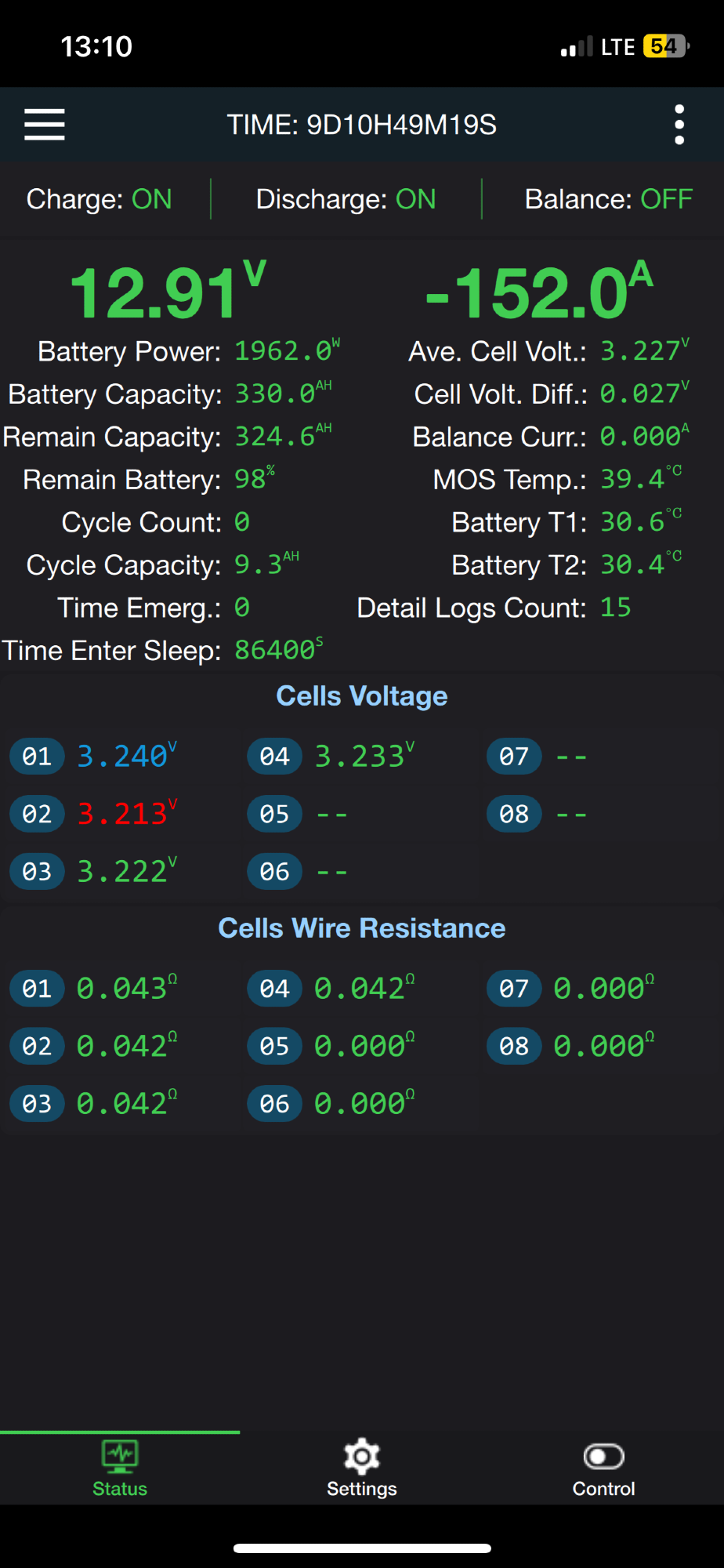

Hice una pequeña prueba de estress a las celdas... 2000W de consumo. Les dio la risa. Muy poco desbalanceo aún consumiendo más de 150A, muy muy bien...
Ahora sí que aprovecho las placas solares, esta batería es un monstruo de tragar corriente cuando está descargada...
