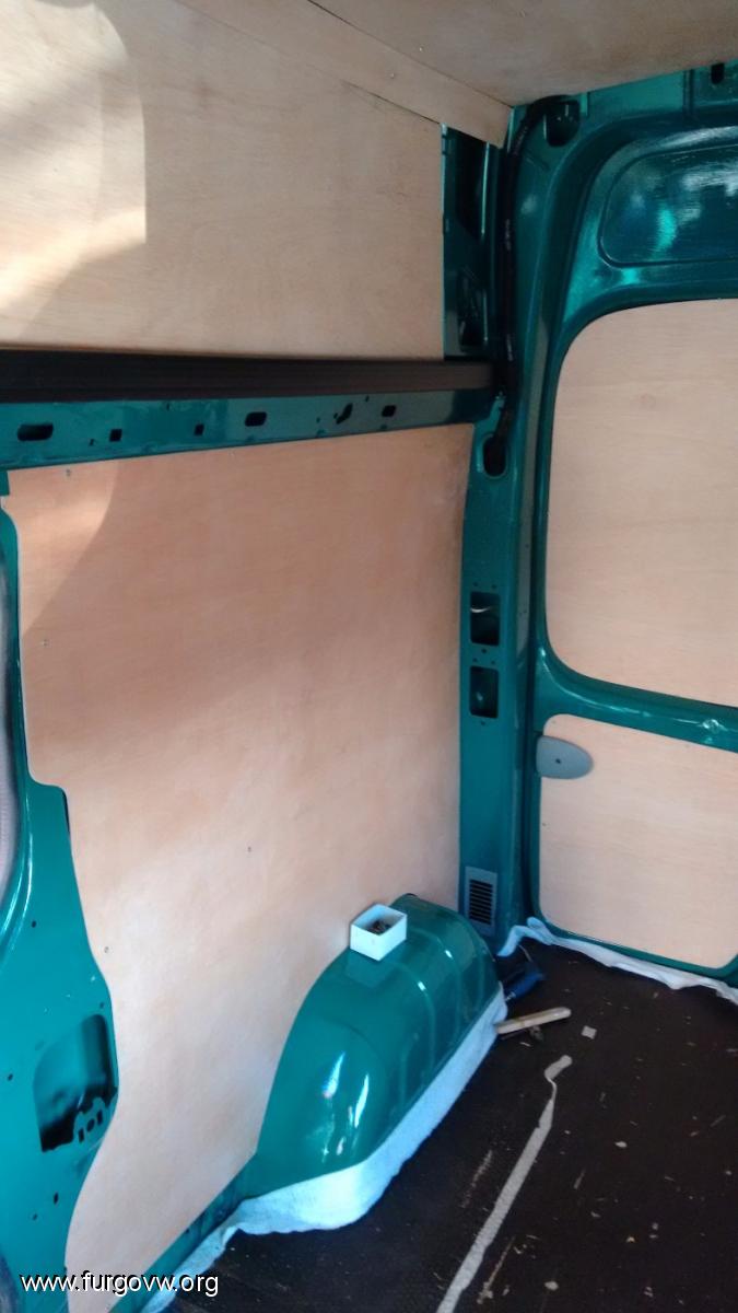

por cierto como estorba ese perfil q parte la altura interior el que va con un perfil negro de plastico,come mucho espacio
Es genial ver furgos iguales terminadas! Lo del perfil es cierto, aun no sabemos muy bien como solucionarlo... le estamos dando vueltas. Nosotros haremos una distribución un poco mas modesta, tipo california  :P

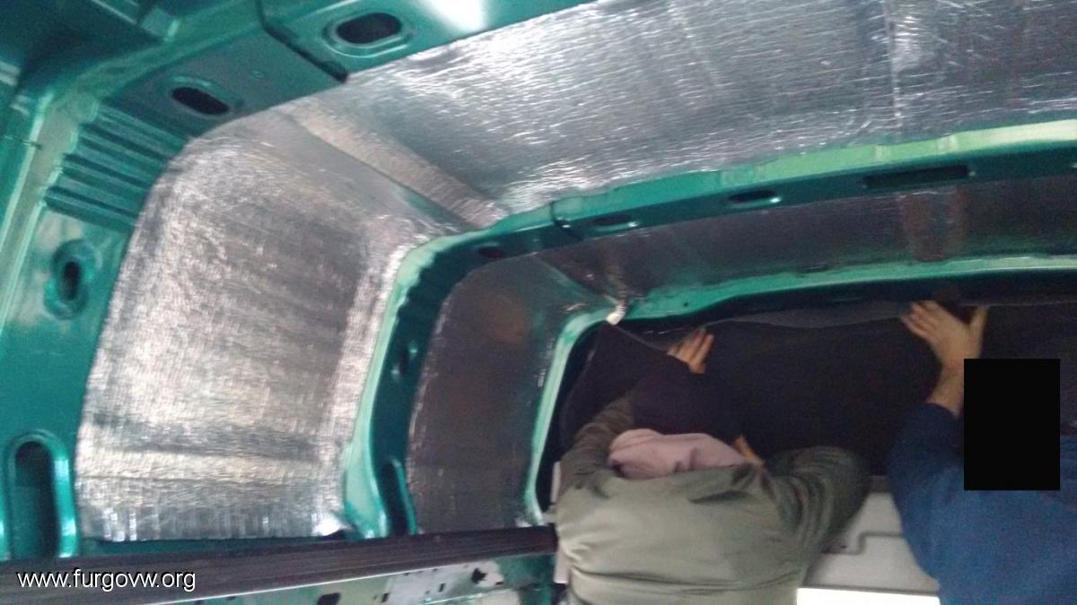

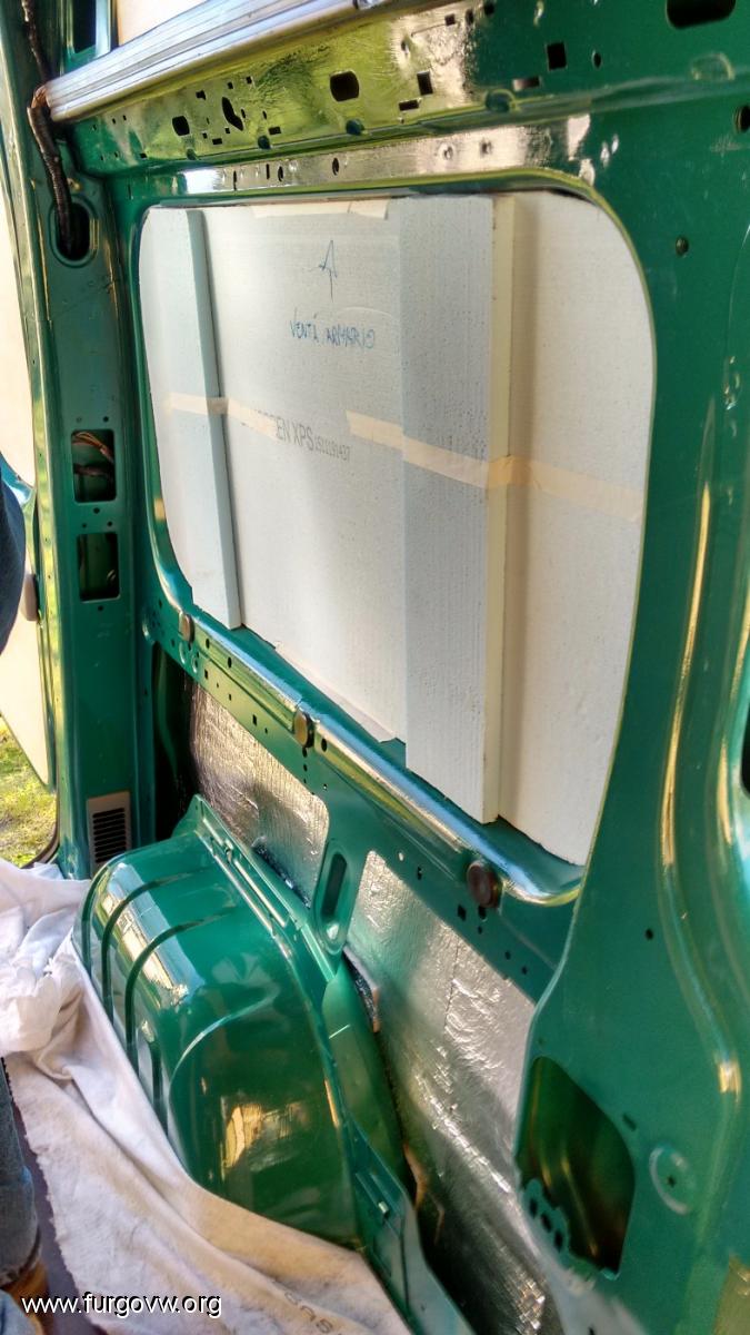

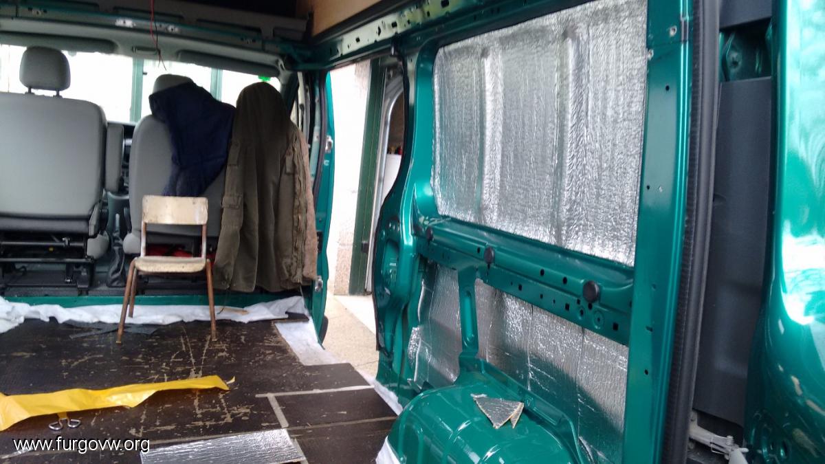

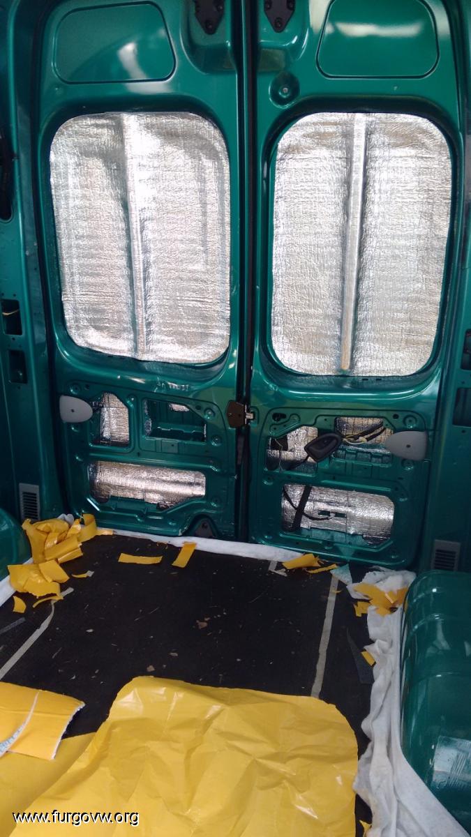

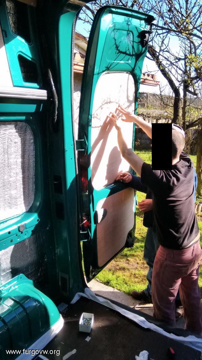

Hemos puesto aislante térmico y acústico autoadesivo por toda la furgo y reforzado con poliespan en ciertas zonas.
Y después hemos empezado a panelar! Tras mucho debate decidimos dejar la chapa a la vista en ciertos lugares y otros los cubriremos con moqueta. La madera finalmente la pintaremos de blanco.  ;D

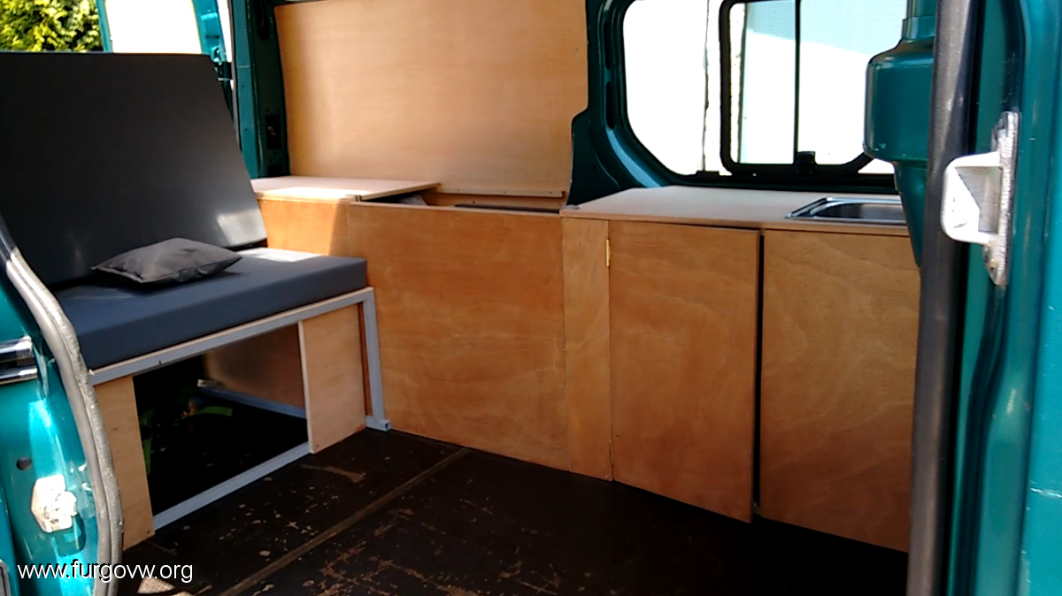

Bueno ya en pleno verano y nosotros seguimos en con el proyecto a medias, aunque probablemente esperemos a después de verano para homologar y así no arriesgarnos a que nos la tengan parada en agosto, ya la hemos estrenado.

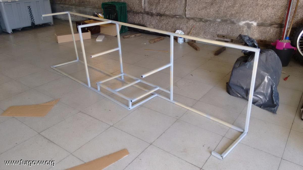

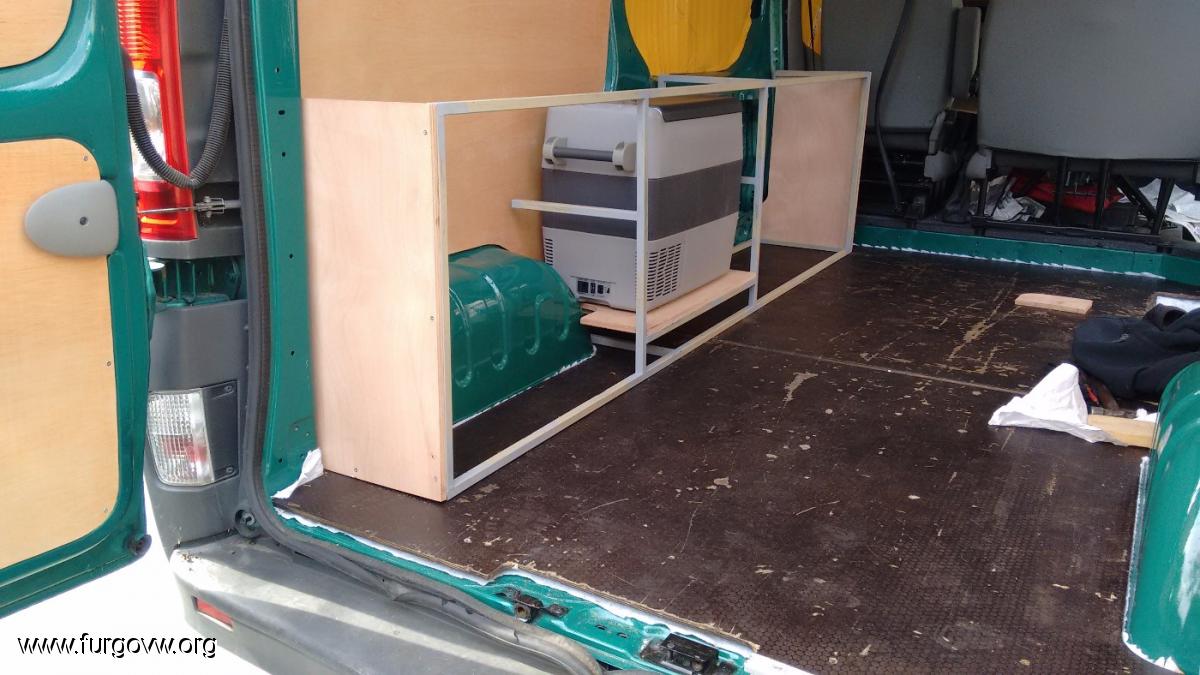

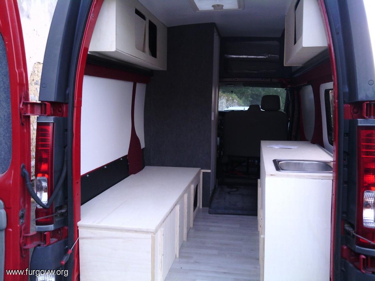

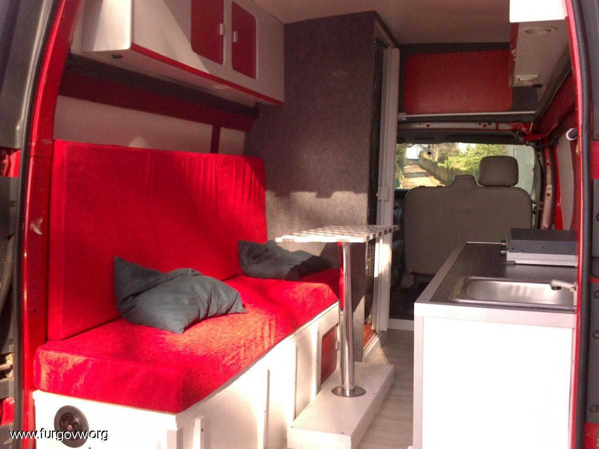

Os ponemos un poco al día. Después de aislar y panelar todo el interior comenzamos con el mobiliario. Empezamos realizando una estructura de hierro soldado para así luego poder utilizar maderas de menor grosor y asegurarnos estabilidad.
Con hueco a medida para nuestra nueva adquisición. Una nevera "INDEL B TB51A 50 LITROS" de lulukarabaka

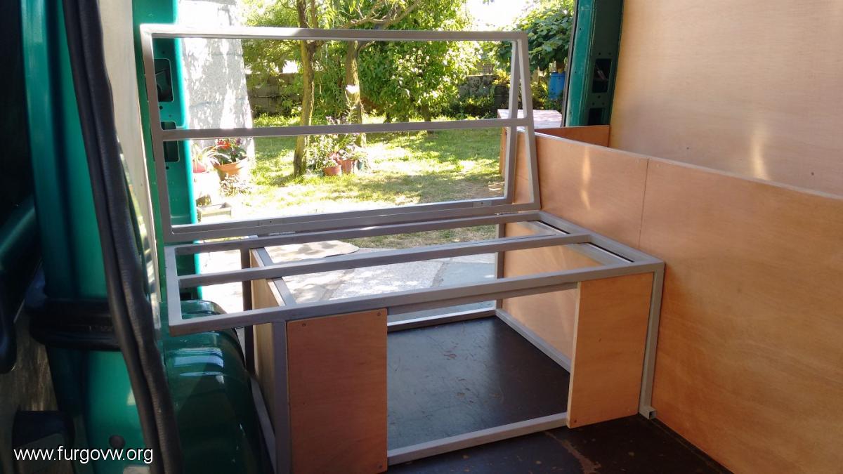

También el sofá cama lo realizamos con base de hierro con un mecanismo con bisagras para que su apertura fuera lo más cómoda posible.

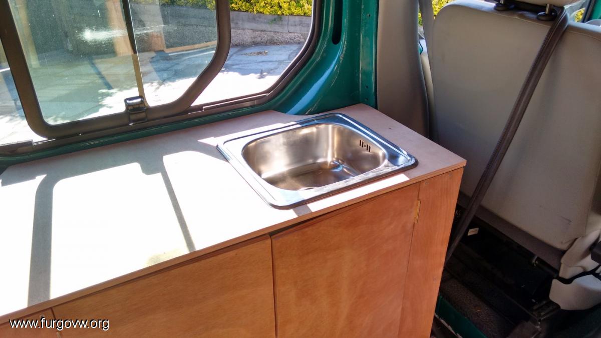

Compramos un fregadero sencillito en Leroy Merlín y le pondremos un grifo plegable de lulukarabaka
Como está sin homologar tuvimos que poner de nuevo el separador de carga para poder salir. Así estaba el interior para hacer nuestra primera salida.
Esperamos pronto poder enseñaros más avances!
