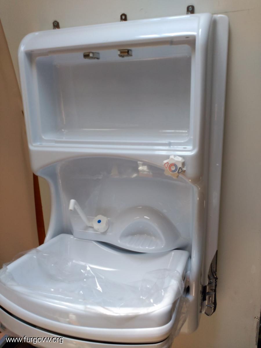

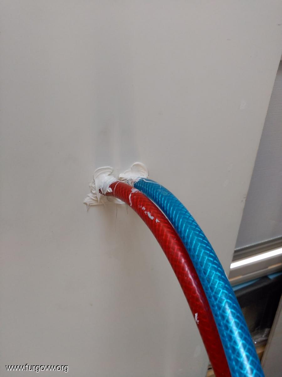

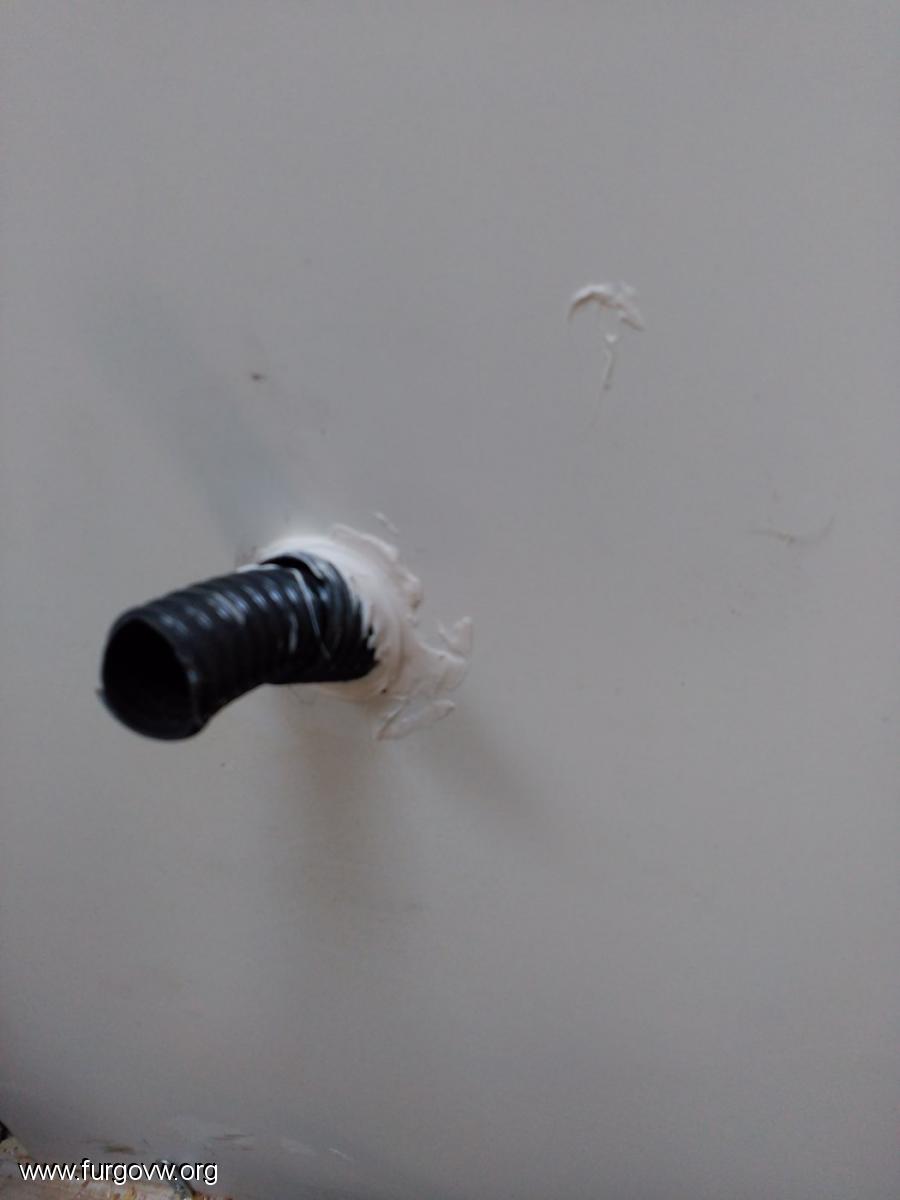

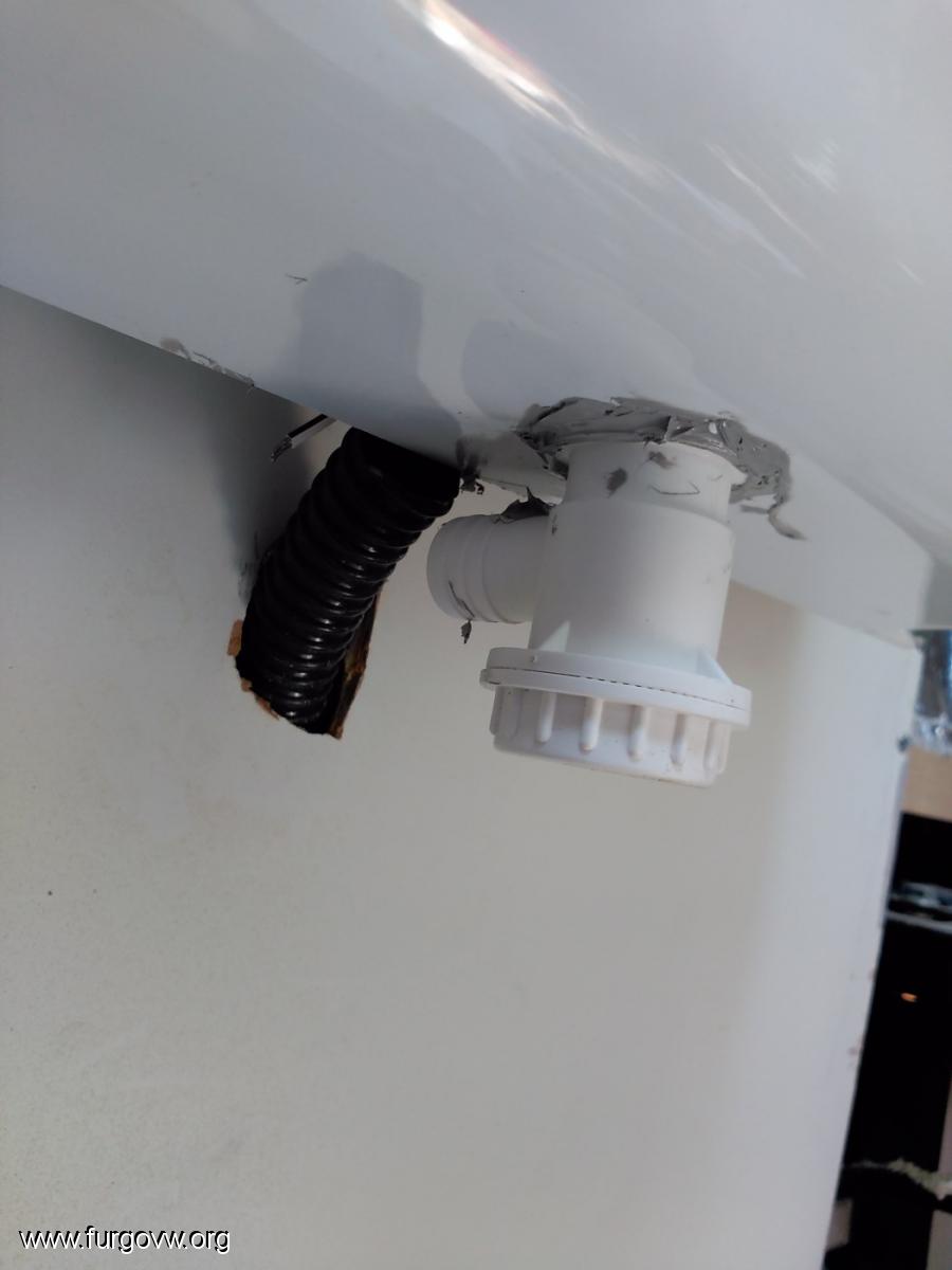

He sacado las tuberías del agua para el baño debajo del muéble la del desague y las tuberías para la ducha para agua caliente y fría y para el lavabo para agua fría,les he puesto silicona para que no rozen en la madera por si acaso,le he puesto el grifo mezclador me lo han vendido como que corta el paso del agua pero no lo córtale había comprado una ducha normal pero no me vale,asi que tendre que poner o una ducha con pulsador o otra llave de paso para la ducha ,no se que poner que me aconsejáis,espero que el grifo de el lavabo si corte el agua.
