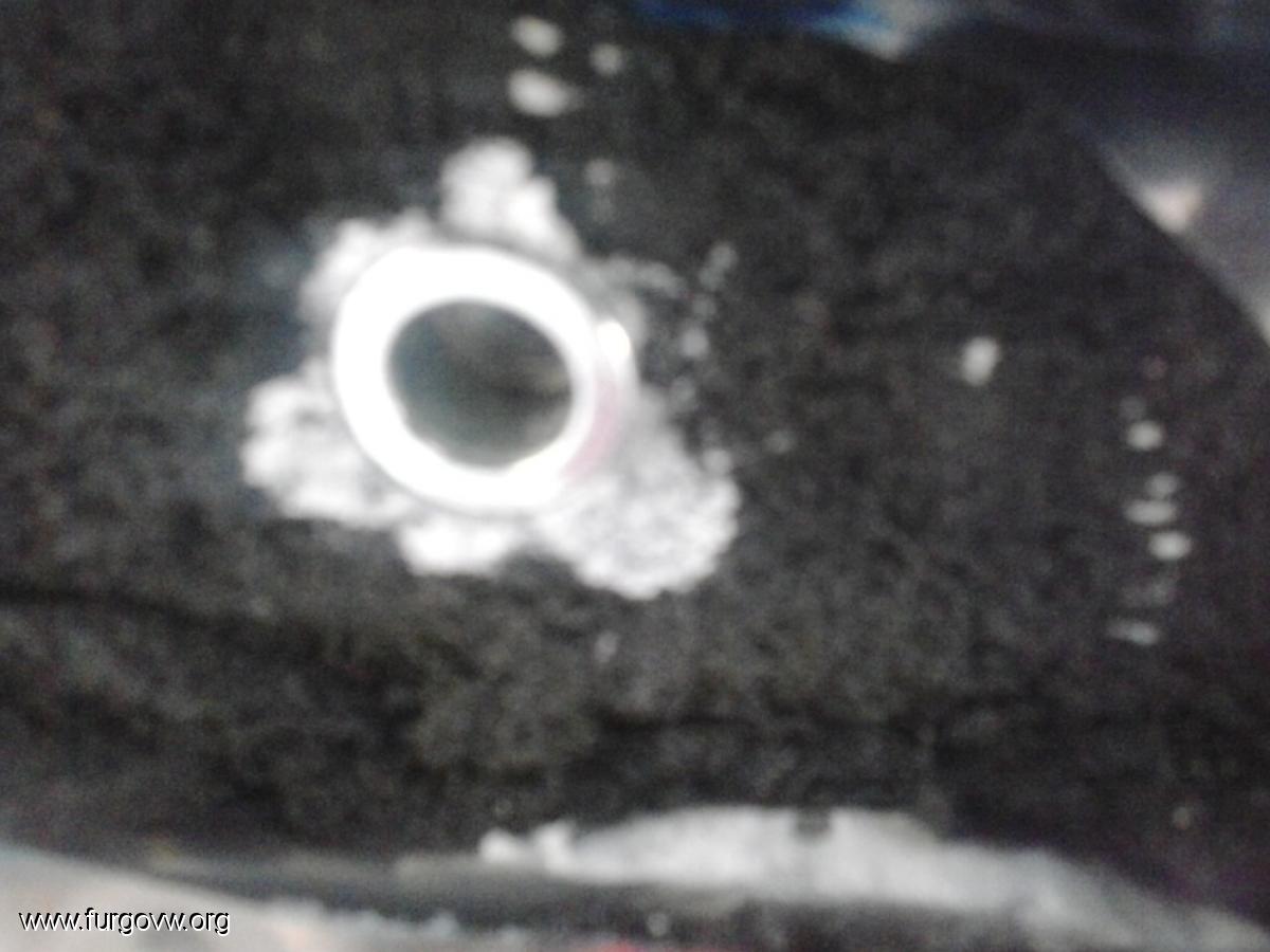

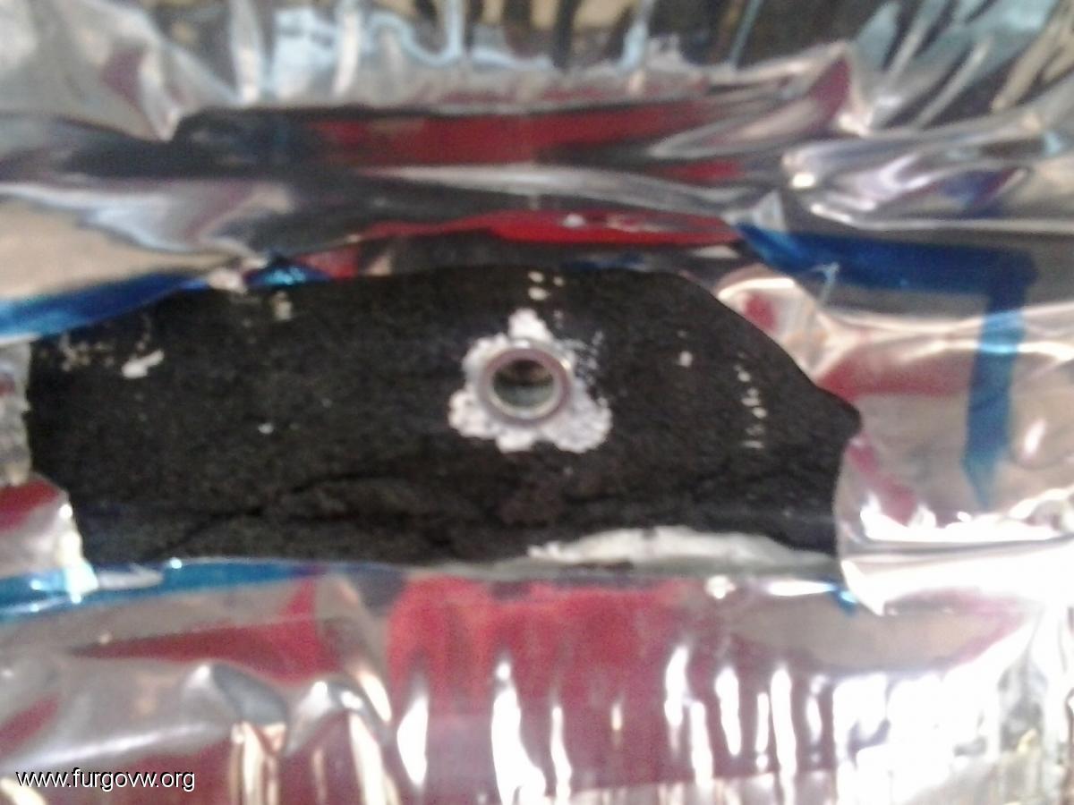

Ya he encargado el contrachapado de 15 mm ,normal luego le daré una capa de barniz para exteriores ,150 pavos jodo >:( .le estoy poniendo remaches roscados a todo lo que pueda ,pero he tenido que quitar el reflexivo y el ka iflex de los nervios y me he dajado las huellas dactilares con el put.o kaiflex tengo los dedos que no los siento .loco1
