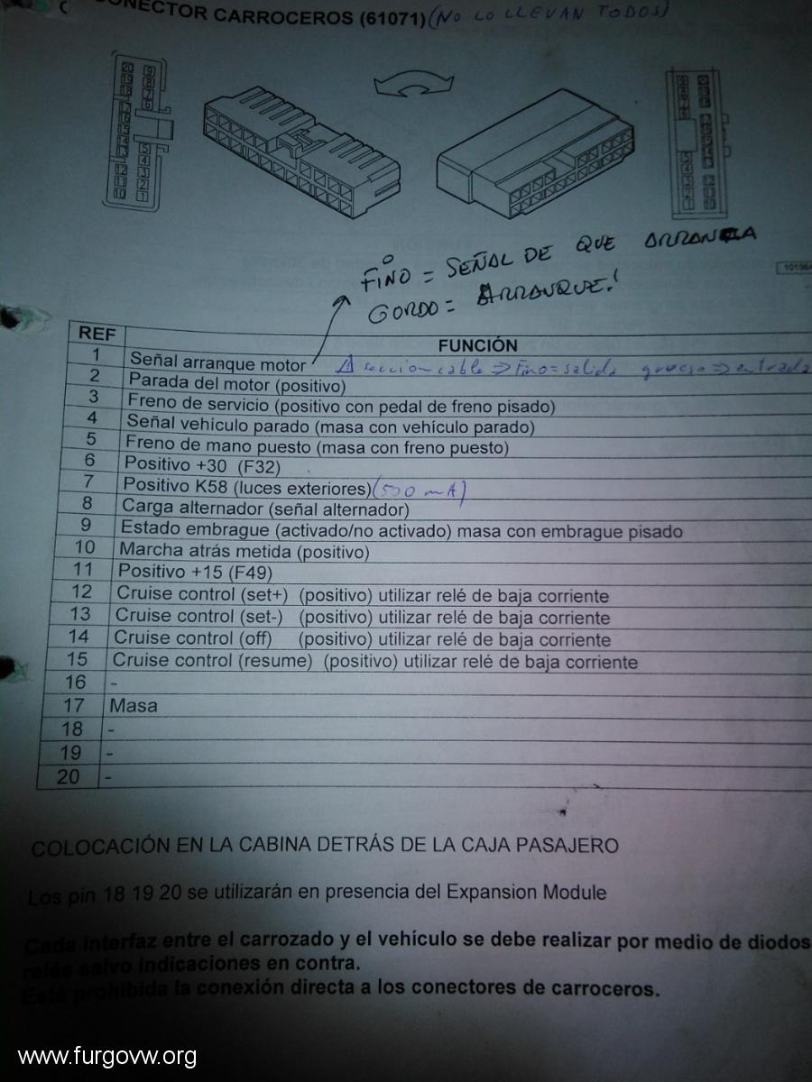

gracias por el manual susosg, es muy interesante voy a darselo al electricista a ver si es capaz de sacar como poner un cruise control sin tener que cambiar toda la piña del volante
saludos
Para el Cruise control. Tienes un conector detrás de la guantera, en frente de los pies del acompañante.
Es para carroceros, dando masa a través de unas resistencias en los pines adecuados de ese conector, puedes activar el Cruise control.
Pero tendrás que habilitarlo en la Body y en EDC para que funcione.

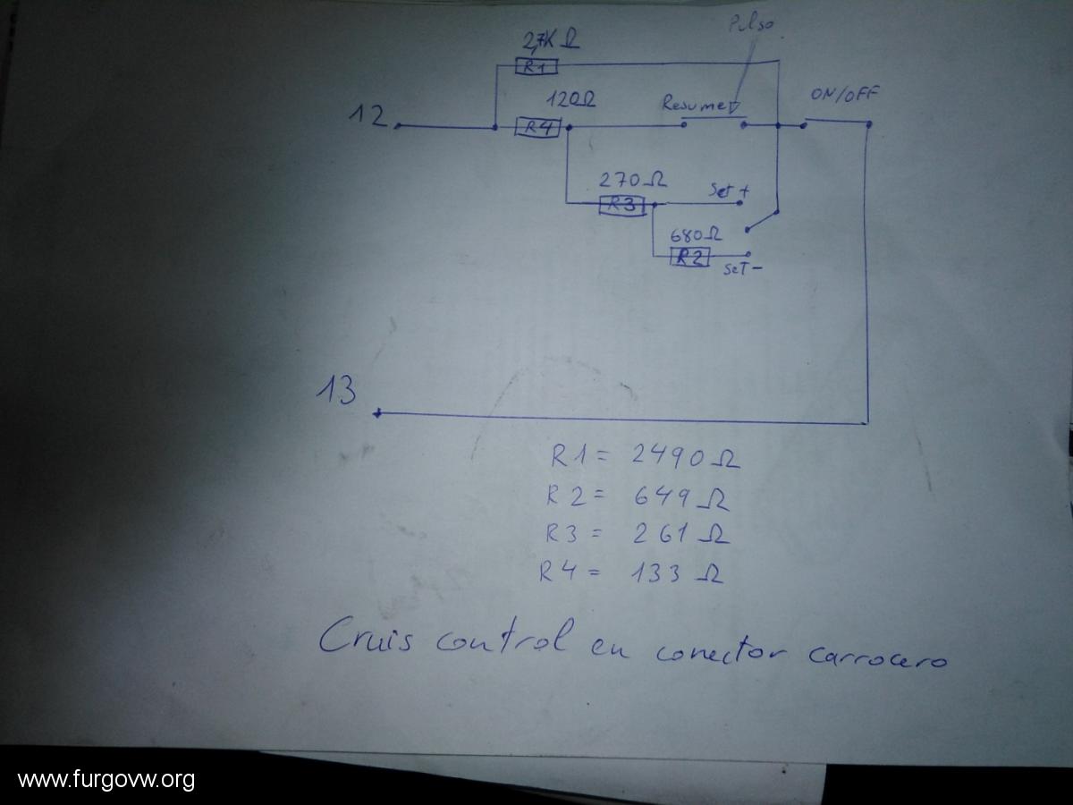

Cita de: susosg en Noviembre 16, 2018, 00:16:31 am
gracias susosg, tu lo has hecho???, que tipo de resistencias, puedes ampliar poco mas
saludos.

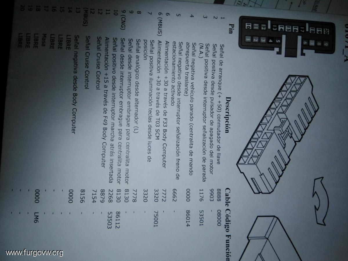

susosg
Ese es el conector para carrocero.(Daily a partir del 2012) Está detrás de la guantera a los pies del acompañante.
Intercalando unas resistencias entre los pines 12 y 13, activas las funciones del Cruise control, siempre que esté abilitado en EDC y Body.

susosg
Este es el conector para carrocero en Daily 2006.(en el mismo sitio que en Daily 2012)
Solo tienes que darle unas señales de masa(por pulso, no fija) en los pines indicados. Ya viene abilitado de serie.

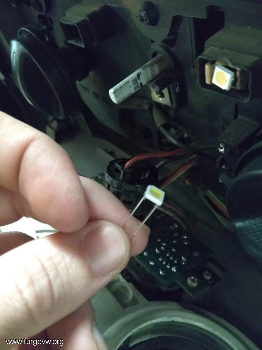

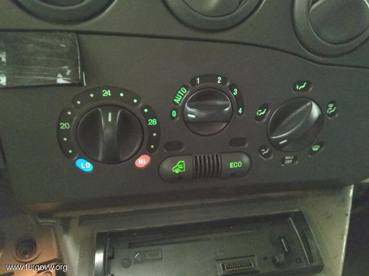

piosa1990
Cita de: juan_ma en Abril 09, 2018, 22:26:37 pm
Si, mis leds eran demasiado gordos y fui al chino y compre unos planos, les quite el plástico de la base y los puse.
Gracias por la solución le pasaba lo mismo a la mía y no veía un carajo de noche, te copio la brico
