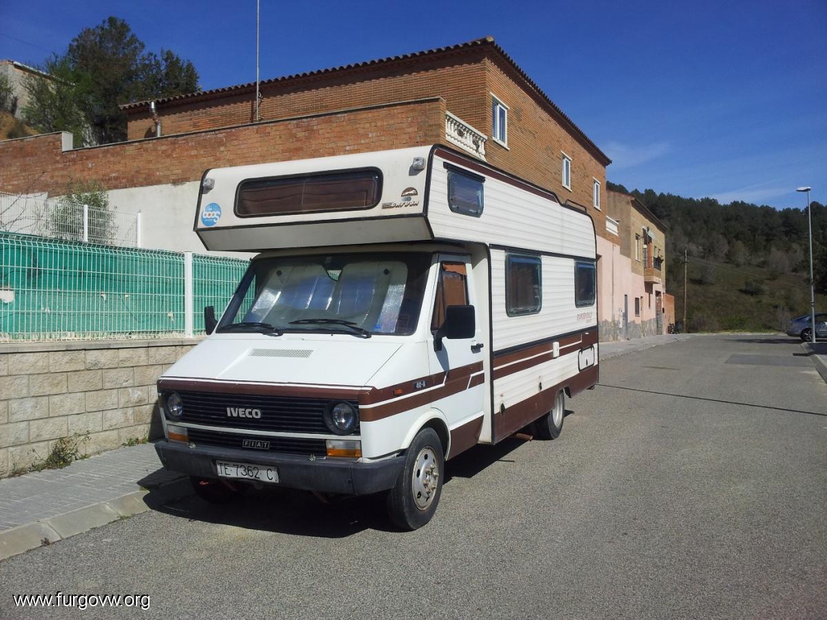

Buenos dias, os presento a mi autocaravana, montada sobre una Iveco Daily de primera generación.
Tengo un problema, y es que no encuentro recambio de los tambores traseros (delante lleva discos).
He probado en oscaro y me mandaron unos tambores que teóricamente eran para mi vehículo, pero al comprobarlo ví que no coincidian las medidas, en concreto la altura total.
A estas alturas de la película me estoy empezando a plantear el buscar y rebuscar por desguaces, pero me he planteado dos alternativas más.
La primera es, ya que tengo un tambor sano, mandar hacer una copia del mismo, como el que se hace un duplicado de las llaves, me captais? No sé donde tendrían que hacérmelo, lo que sí intuyo es que barato no sería.
La segunda opción que se me ocurre es intentar reparar el tambor que tengo malo, a este el mecánico lo tuvo que sacar metiéndole dos tajos de radial, ya que la mordaza no le dejaba salir.
Bueno, amigos, agradecería vuestras opiniones al respecto.
Hasta luego.

No te puedo ayudar... pero enhorabuena por la Iveco... qué bonita!!!!  .baba
