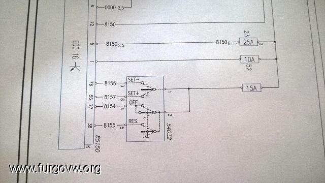

Buenas, despues de un mes con el control de velocidad puesto en mi iveco de la tercera generacion y comprobado en muchos km, pongo por aqui el esquema del funcionamiento para el que se lo quiera montar de forma casera como lo he echo yo.
Esto es para los que traen la preinstalacion.
Yo solo he puesto los botones del + y -. El resto no los he puesto porque con esos dos me sobra.
Explico como va:
(Antes de nada NA significa normalmente abierto, y NC normalmente cerrado)
Set -: se hace con un pulsador NA  entre el pin 1 y 3.
Set +: se hace con un pulsador NA entre el pin 1 y 6.
Para que esto funcione asi tiene que estar puenteado permanentemente el pin 2 y 4.
Hasta aqui es lo que tengo puesto y funciona. Para desactivar pues piso el freno, y para volver a ponerlo acelero hasta la velocidad deseada y pulso el + o el -.
Para poner el boton OFF, se haria con un pulsador NC entre el pin 2 y 4 para que cuando queramos desactivar y pulsemos se corte la conexion y se desactive.
El boton RES se haria con un pulsador NA entre el pin 2 y 5. (Este ultimo paso no lo he probado pero segun el esquema va asi).
A disfrutar de vuestro control de velocidad.

Bien, genial, gracias mil y eres la caña.
Me acabas de resolver mi problema creo ... no he puenteado 2-4 de continuo (para que esté en ON) ...
Lo que sí, no recuerdo ahora si los pines en el conector están numerados, ¿podrías identificarlos en una foto y así se queda por aquí para todos?

Sí estan numerados, ahora no puedo poner fotos porque no estoy en casa.

Vale, gracias, con la confirmación me sirve, que no estaba seguro de ello ;)
