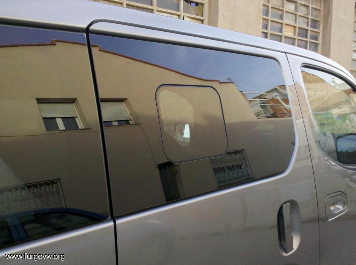

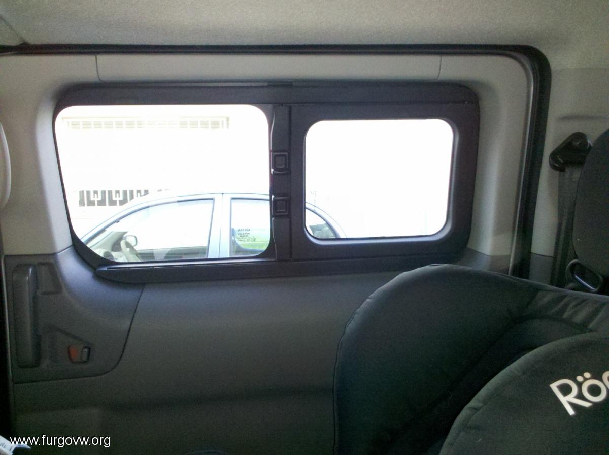

Cita de: Txema76 en Agosto 05, 2016, 22:09:59 pm
Las ventanillas puedes ponerlas al precio de 500 y pico por ventanilla en concesionario.
Eso o encontrar,dificilmente una en desguace pero que seguramente te venderán la puerta completa por lo que tampoco será muy económico que se diga.
En cuanto a los asientos de la última fila ,yo ahora mismo ni los llevo puestos porque llevo el mueble cama pero esos puedes perfectamente llevarlos puestos o recogidos sin problema.
En cuanto al resto preguntas no te puedo decir porque no tengo menores para viajar jejeje ni soy de Madrid
con el tema de las ventanillas me refería a si resulta agobiante para los pasajeros de detrás el viajar sin poder abrir la ventanilla. Además en todos los concesionarios que hemos estado nos dicen que no se pueden modificar las ventanas traseras
Txema76
Cita de: TONICRIS en Agosto 05, 2016, 22:25:23 pm
Con dinero todo se puede modificar,lo que ocurre que hay talleres que no se quieren complicar o simplemente desconocen que se puede hacer.Aqui hay un compañero que cambio las ventanillas por las antiguas que tenian la pequeña ventanita corrediza y se lo hicieron en concesionario(+-1.100e).
En mi caso la gente que ha montado detrás no se ha quejado de agobio pero ya sabes que cada persona es un mundo,habrá de todo seguramente.

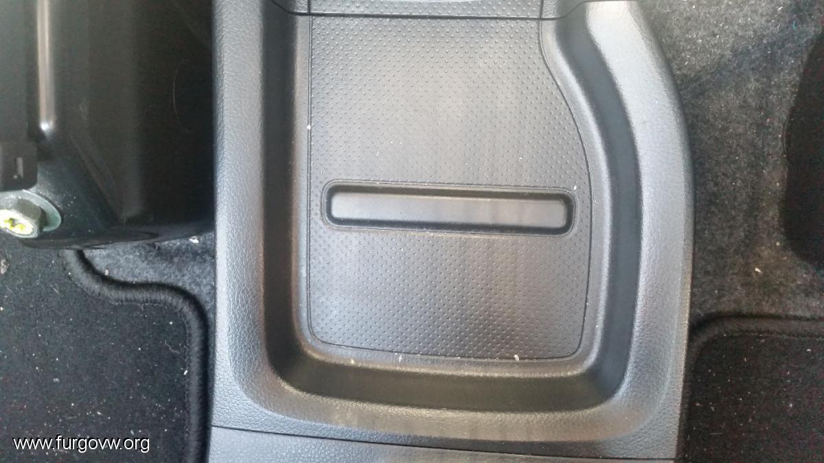

Alguno sabe como sale esta pieza de la parte inferior de la consola del medio de los asientos,he quitado todo lo de la parte de atras de la guanterita central  pero esta pieza tiro de ella y/o está muy dura o lleva algun tornillo oculto que no termino de ver
Saludos y gracias

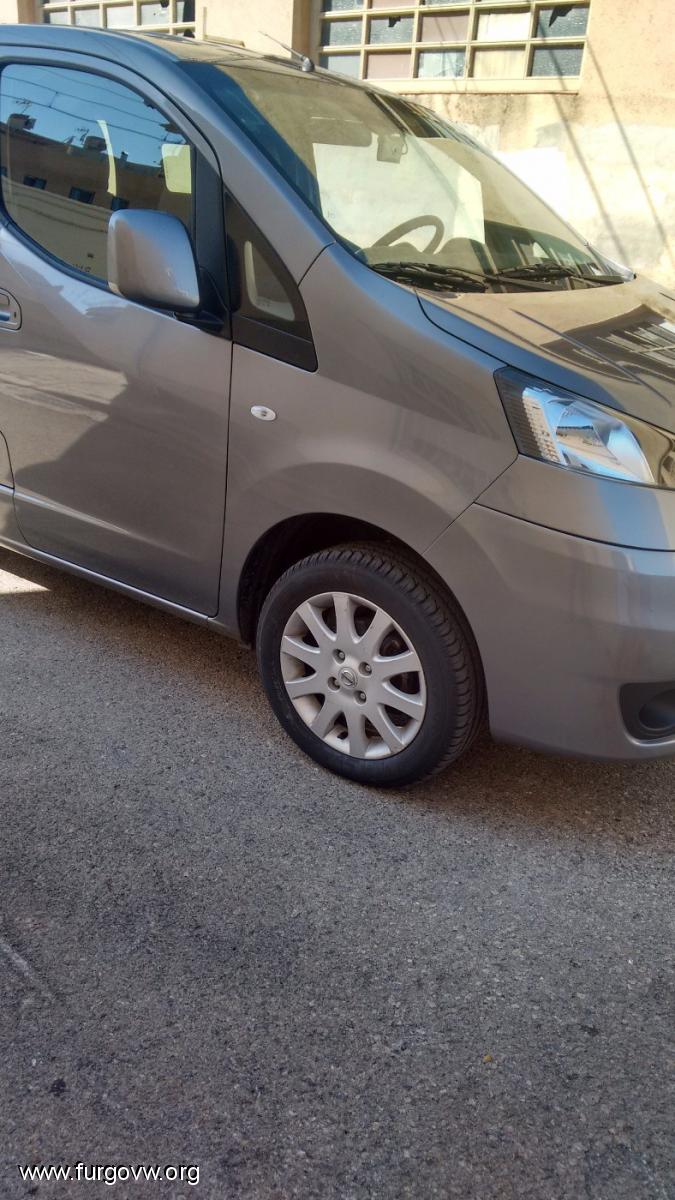

Has probado el consumo con esa rueda?? Yo homologue la 185/60 R15 por ese miedo. Pero va de lujo
Txema76
Cita de: Brusavarro en Agosto 07, 2016, 19:54:32 pm
Misma medida de 205/55/16 y todo autopista en viajes largos me ha llegado a hacer 5.5l/100
Ahora mismo la tengo en 5.9-6.0l/100 la mayoria ciudad con algun que otro atasco y poca autovia
Bastantes buenos consumos en mi opinion sin variación o inapreciable respecto a las de serie

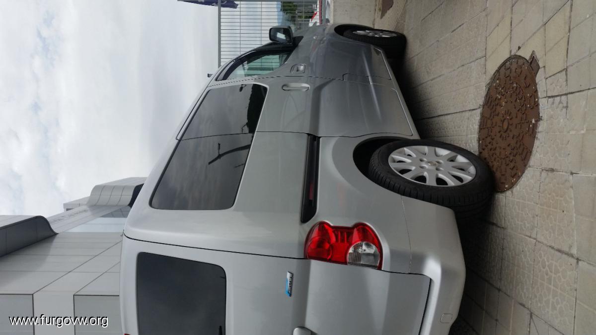

Agosto 07, 2016, 22:47:09 pm #5484 Ultima modificación: Agosto 07, 2016, 22:49:23 pm por Txema76
Lunas mas tintadas que de fabrica,mayor privacidad
P.D: perdonar la segunda foto no se porque me la gira
