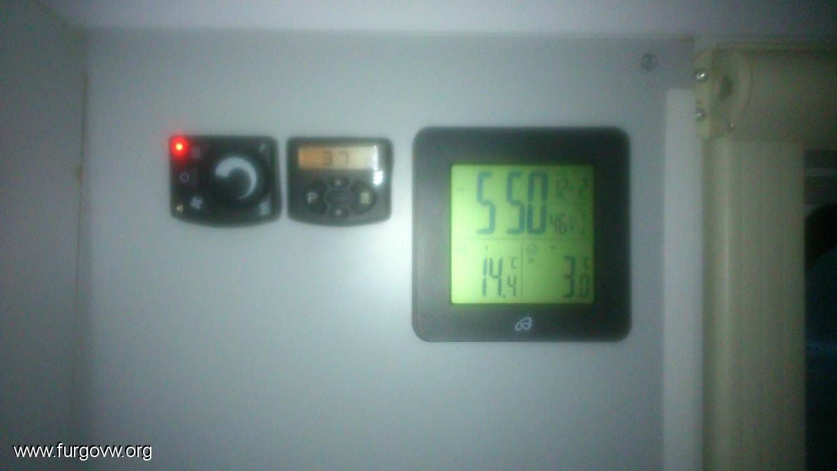

Estación meteorológica simple
Comprobando las temperaturas interior y exterior en invierno.
Josikospain
Eres el amo, me he comprado una mb100, y este verano la quiero camperizar, tomo ideas, cuanto gasta la nevera en todo el día? A que temperatura interior estas?
ElMacGyver
Josikospain, buena compra la MB100 bienvenido al club!, las neveras de compresor Waeco CR-50, la que llevo que es de una compra conjunta del foro (ves mirando las compras que se organizan de neveras en el foro que te saldrá más barato), gasta entre 0,2 - 4 A / hora, en el verano esta más horas funcionando pero aun así no esta todo el día el compresor encendido, depende mucho de la ventilación trasera que tenga la nevera y del calor que haga en el exterior de la nevera, es dificil decirte, máximo 4 Amperios / hora, montate mínimo una batería secundaria de 100 A, en invierno apenas se conecta el compresor. La temperatura que se ve en la foto anterior es de una prueba con la calefacción encendida cuando fuera estaba nevando. Te recomiendo al 100%, ahora que viene ya el buen tiempo, que instales 2 claraboyas ya que cuando estan las dos claraboyas abiertas se genera como una corriende de aire (igual que en las casas) que hace que se este dentro más cómodo en los meses de calor.
