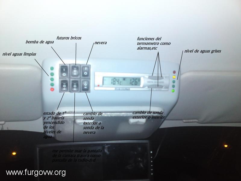

lo prometido es deuda y aqui la explicacion de las funciones de la centralita,,,,,y como una imagen vale mas que mil palabras.........

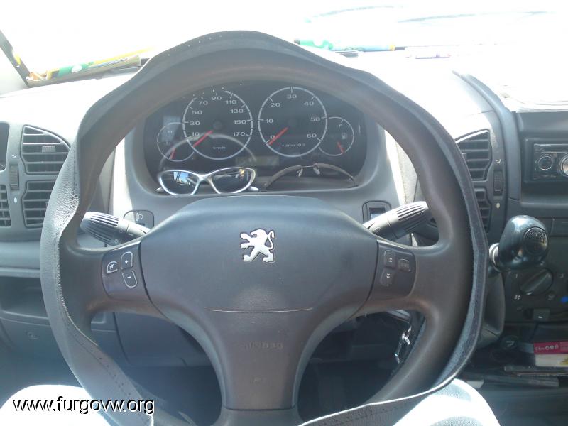

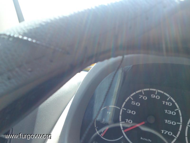

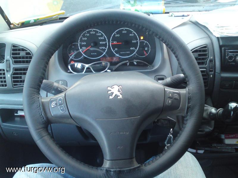

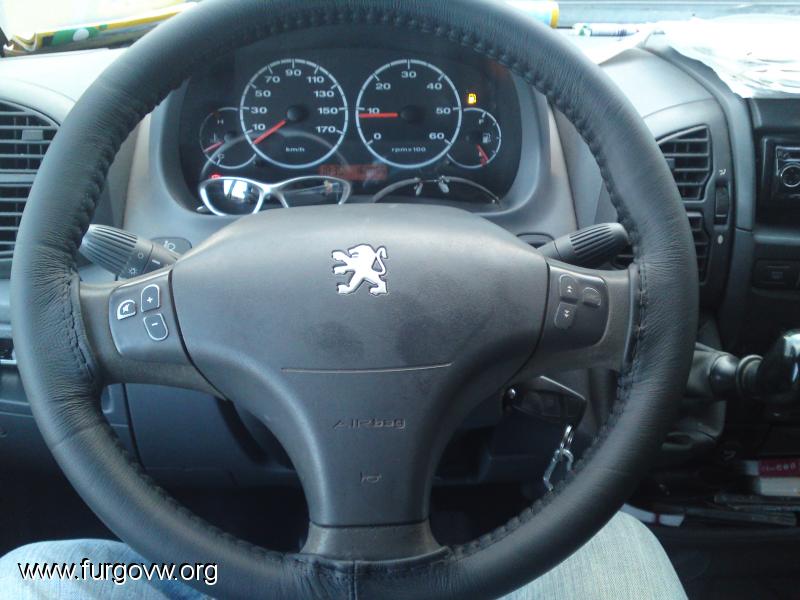

y sigo, ahora le he forrado el volante con una funda de cuero,,esta muy bien,tenia en volante bastante deteriorado y a quedado bastanta aceptable ,por supuesto un tapicero lo huviese dejado mejor pero por  18e esta muy bien y el tacto del volante es otra cosa comparado con la goma,dar las gracias a cuscus que fue quien enseño donde comprarlo

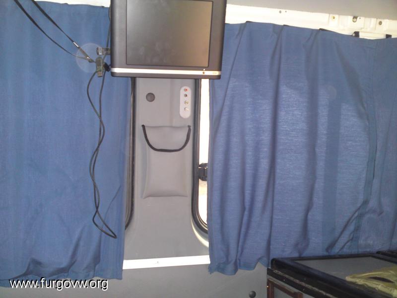

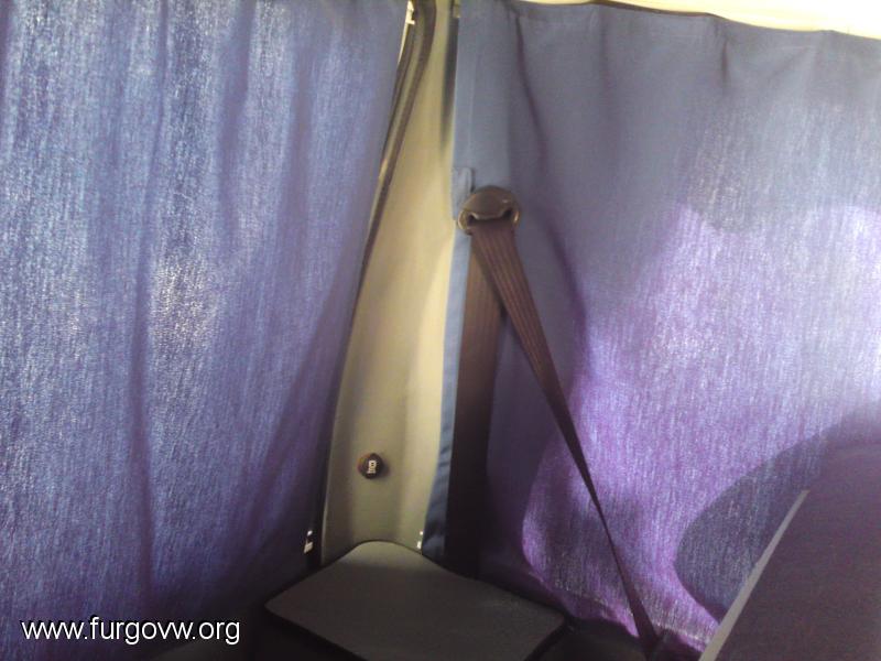

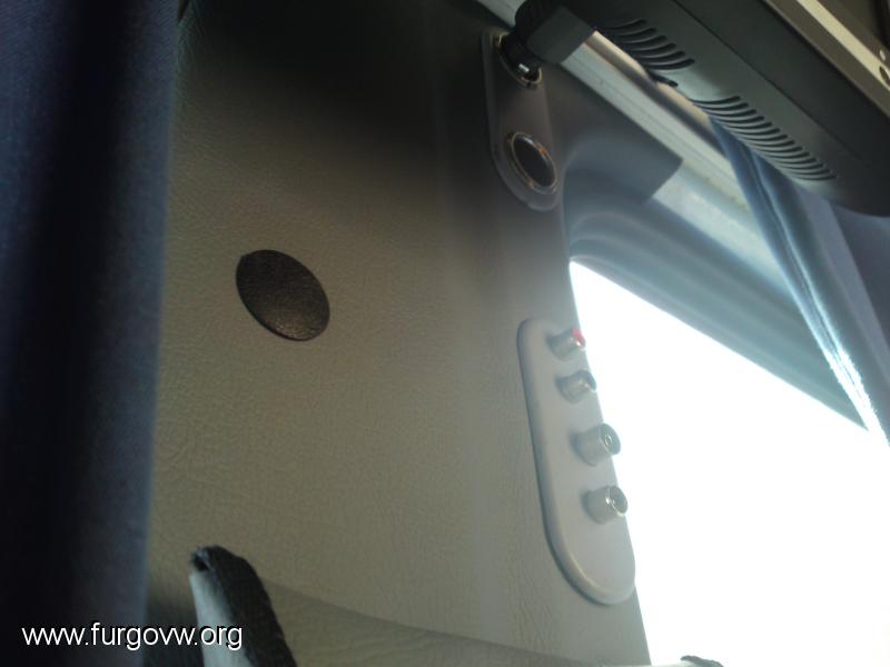

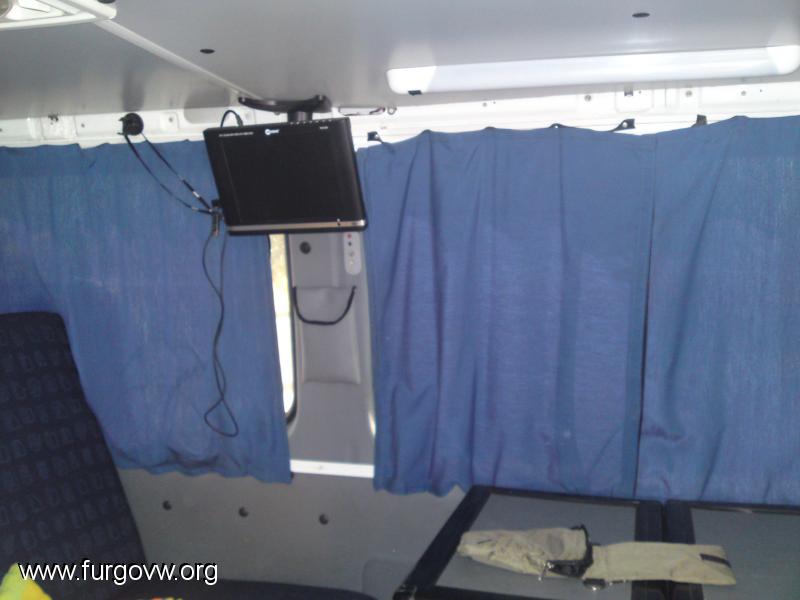

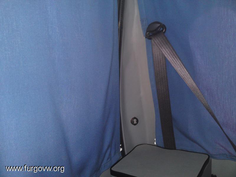

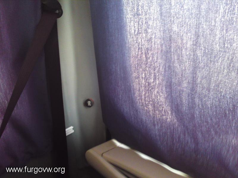

orto brico mas,,le he tapizado parte de la chapa la chapa que queda en el interior de la furgo.....
esta es la parte que esta entre la puerta corredera y la ventana lateral trasera
desde la ventana lateral trasera y el porton trasero
el mismo sitio que la anterior pero en el lado del frente,,tambien le he puesto una toma de 12v a cada lado
parte entre las dos ventanas  frente a la puerta corredera
se puede ver el bolsillito que le he hecho con el mismo polipiel del tapizado,,pienso ir poniendo mas donde cuadren

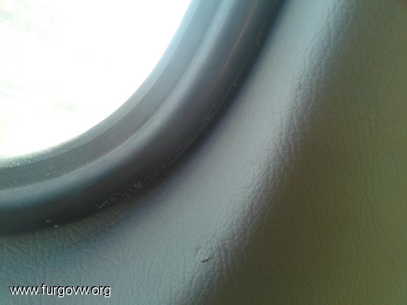

detalle del acabado,,el polipiel hace la forma del marco de la ventana y se mete detras de la goma d esta,,se puede apreciar el corte que ha quedado para seguir con las partes de arriba y abajo de las ventanas
aqui se ve el antes y el despues

Muy guapo el brico, me as dao una buena idea, voy a ver si encuentro polipiel y a darle, que tipo de pegamento has usado? un saludo
casifornia
Cita de: kolga2 en Abril 04, 2010, 23:39:54 pm
me alegro que te haya gustado,,
use pegamento de contacto(caucho)le das a las dos caras y empiezas por las partes mas lisas y luego vas dandole a las curvas y estirandolo bien, ten en cuenta que una ves pegado no se puede despegar porque ya no te pegaria,,yo lo hice de manera que siempre me sobrara polipiel por todos lados y una ves bien pegado por todos lados cortaba el sobrante,,,,estoy para cualquier duda y pon fotitos cuando lo hagas,,un saludo
