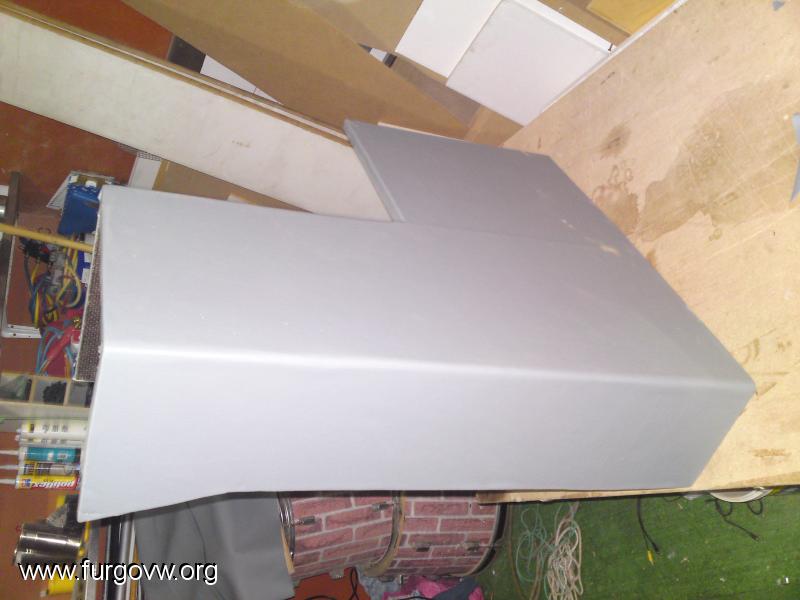

el mueble nevera-fregadero es hecho con varios retales de diferentes cosas como los perfiles de un letrero, la chapa de una puerta de nevera de acero inox.,el fregadero es una bandeja de buffet,etc.......y luego esta forrado con polipiel como el sillon-camay los tapizados

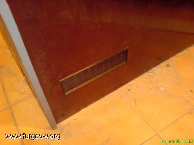

rejilla de aireacion

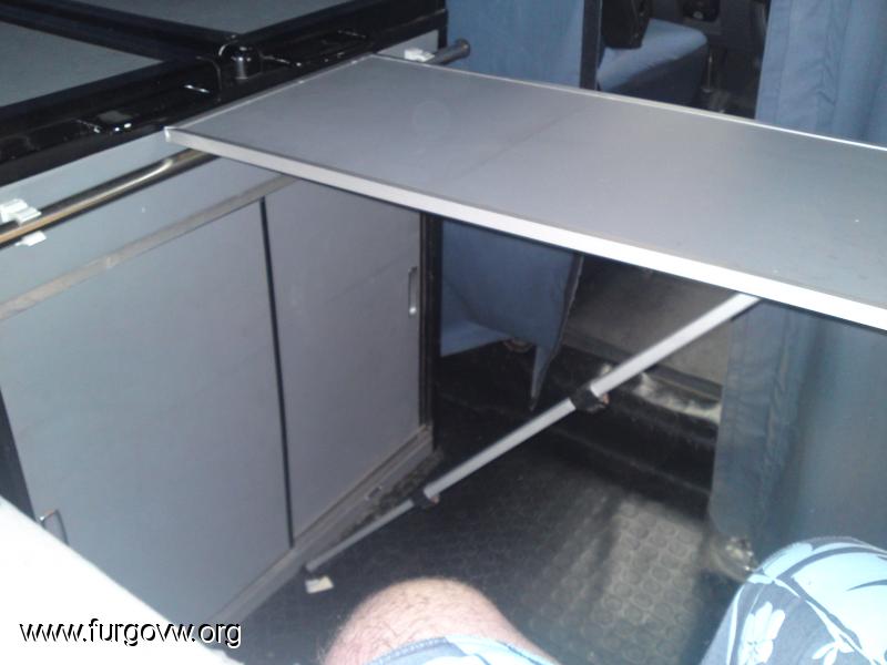

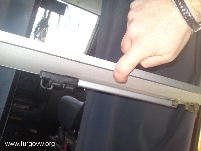

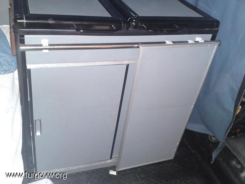

ahora le he puesto mesa al meble nevera-fregadero
aqui se ve recogida queda sujeta al mueble con un iman en la parte baja para que no de golpes y la barra de acero se puede quitar facilmente y usarse para defensa personal en el caso que haga falta que nunca se sabe
la pata la seque de un atril de un  nivel laser que estaba por hay y ya no servia.

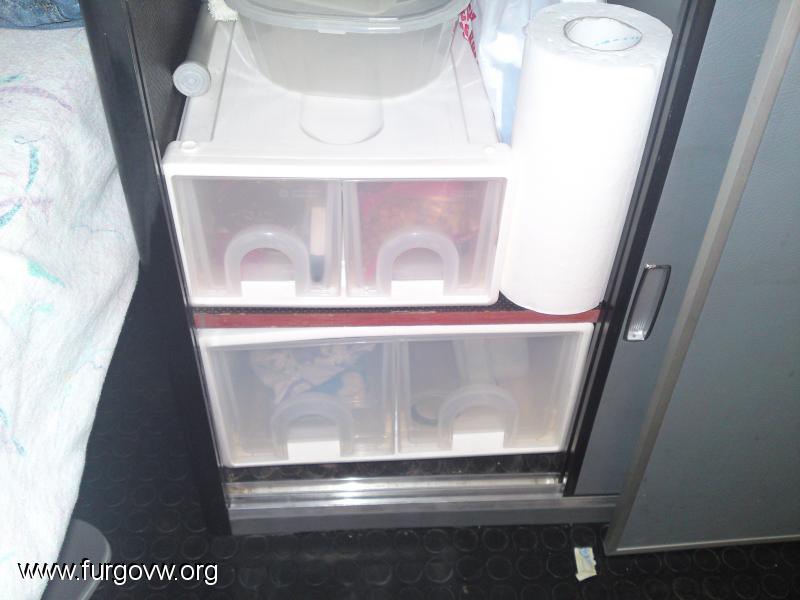

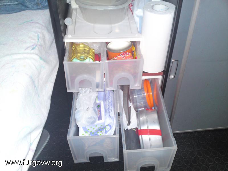

tambien le he puesto unos cajoncitos al mueble para organizar un poquito

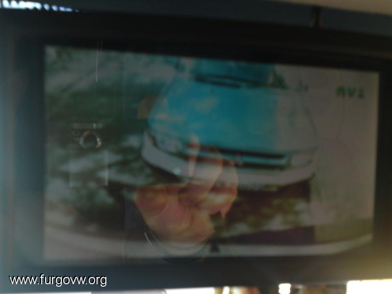

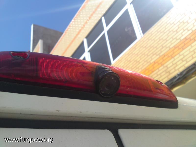

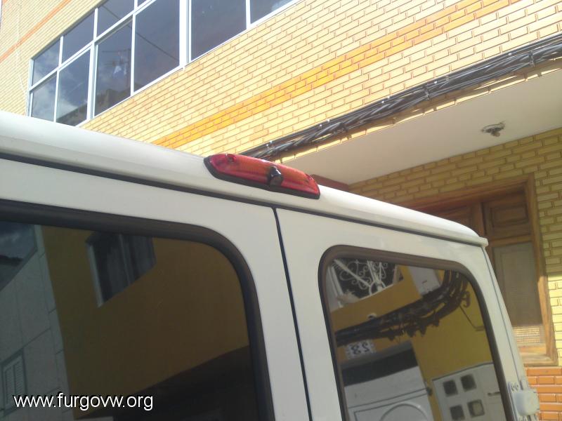

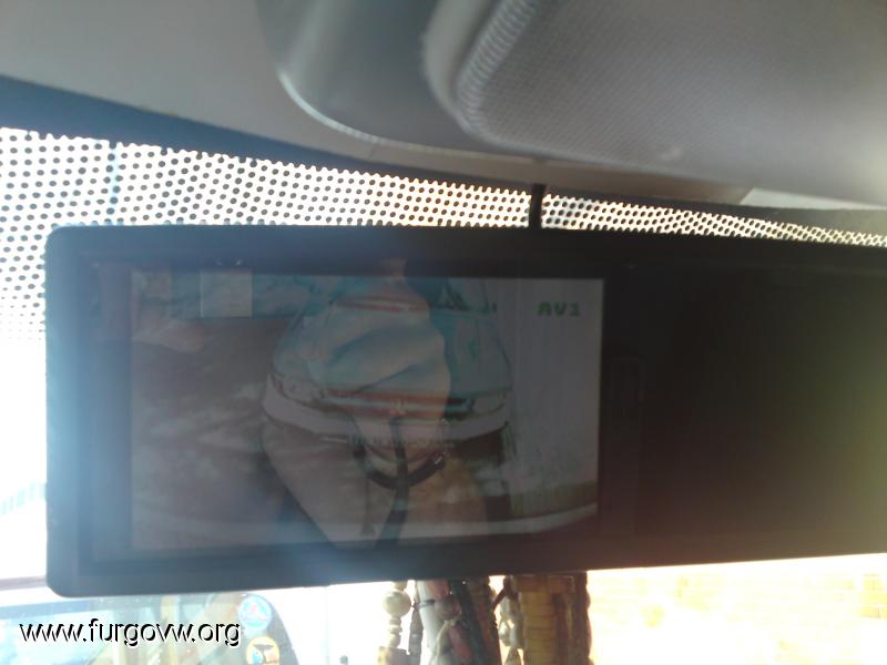

otros de los bricos a sido instalarle una camara de vision trasera,la compre en ebay hace como un año mas o menos y me costo 109e(camara y pantalla)
la camara la coloque en la tercera luz de freno de manera que puedo ver todo el culo de la furgo
la pantalla es de esas que van sujetas al espejo.en las fotos no se aprecia pero se ve de lujo

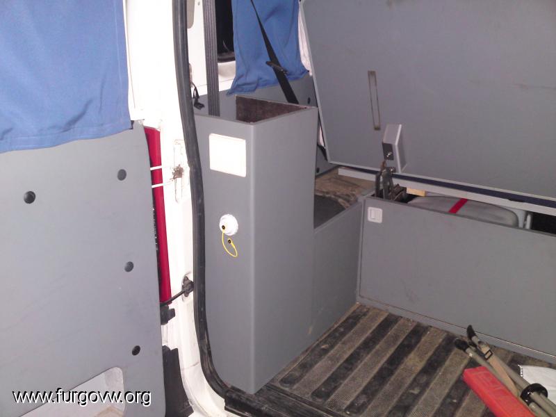

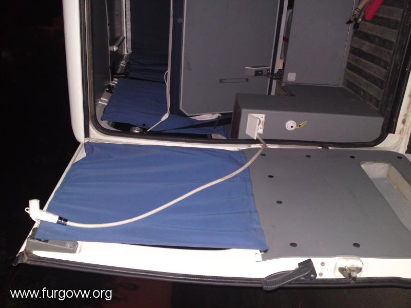

sigo con la ducha exterior y los depositos.

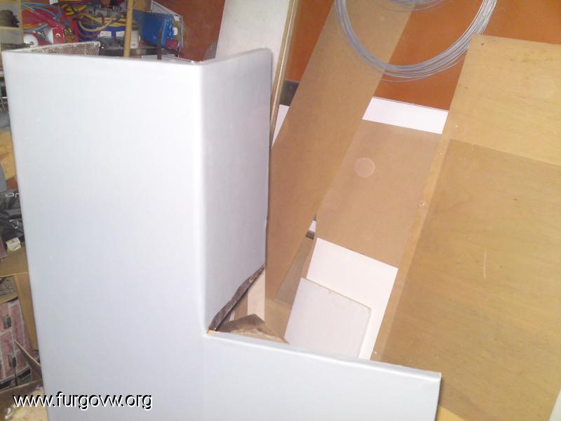

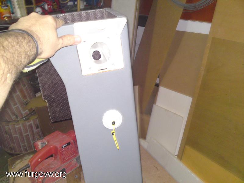

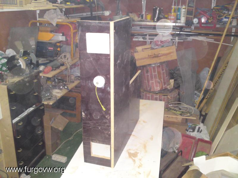

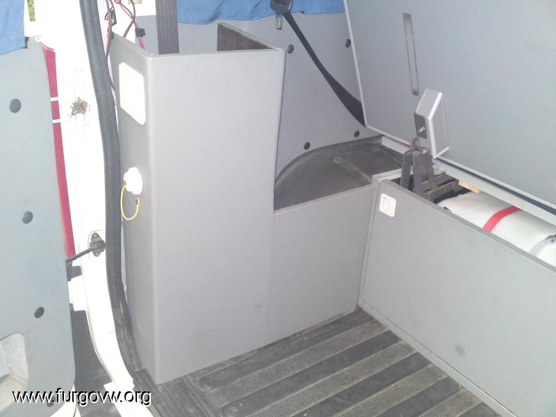

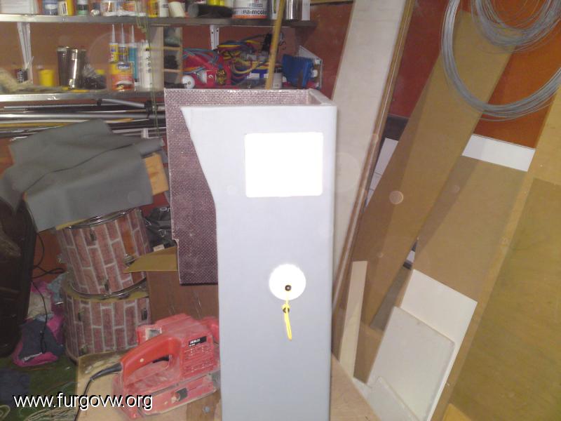

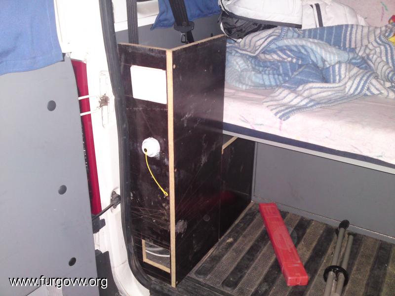

lo primero que hice fue un mueble en donde va la toma de llenado de los depositos,la ducha exterior y la bomba en su interior
lo tapizo con polipiel como todo lo demas
se puede apreciarla toma de llenado que fue hecha con un sifon y por arriba la ducha exterior que va de manera que la manguera cae dentro del mueble y el grifo queda metido en la cajita blanca que se ve(la hice con una cajita que tenia por hay y le puse otro trocito para hacerla mas larga y que entrace el grifo, un agujero para la manguera y listo)solo hay que tirar del grifo para sacar la ducha y la verdad es que es super comodo

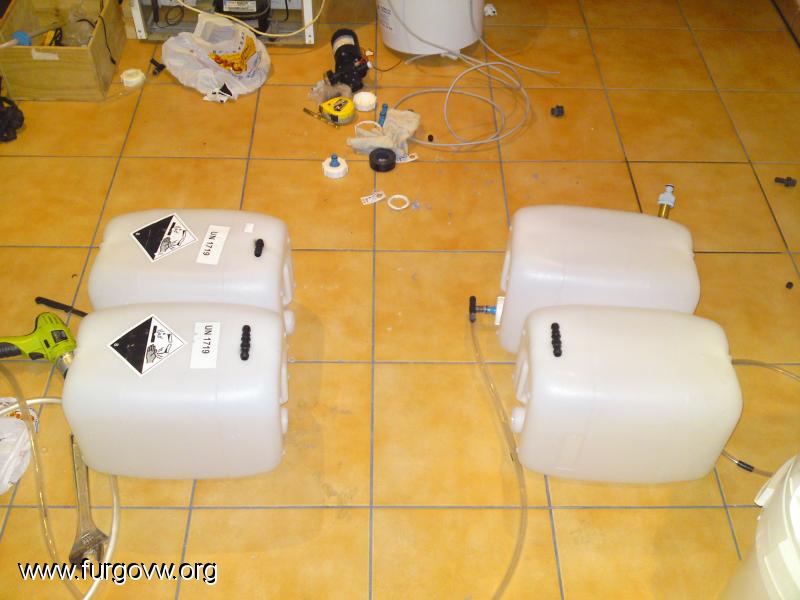

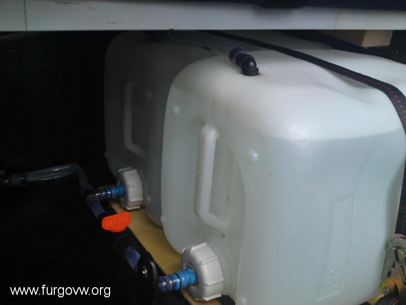

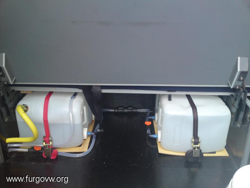

sigo con los depositos 80l de limpia y 80l de sucia

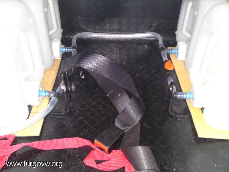

los de agua limpia los hice con 4 garrafas de lavavajillas(bien limpias por supuesto)
los puse dentro del sillon cama
tengo una bomba fianma y tira bien de ellos
le he puesto una llave al ultimo para tenerlo como reserva aunque le voy a hacer un aflorador.

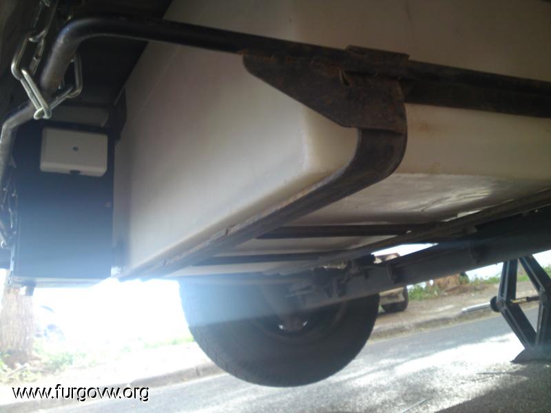

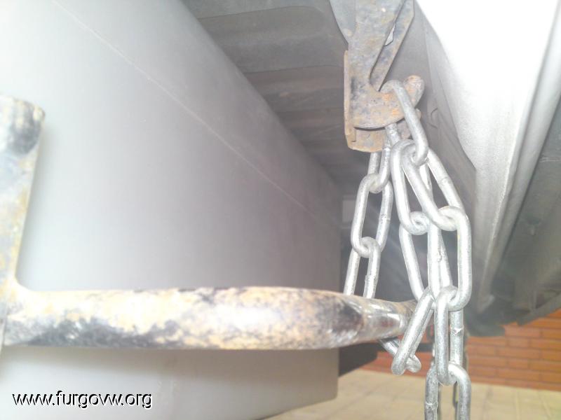

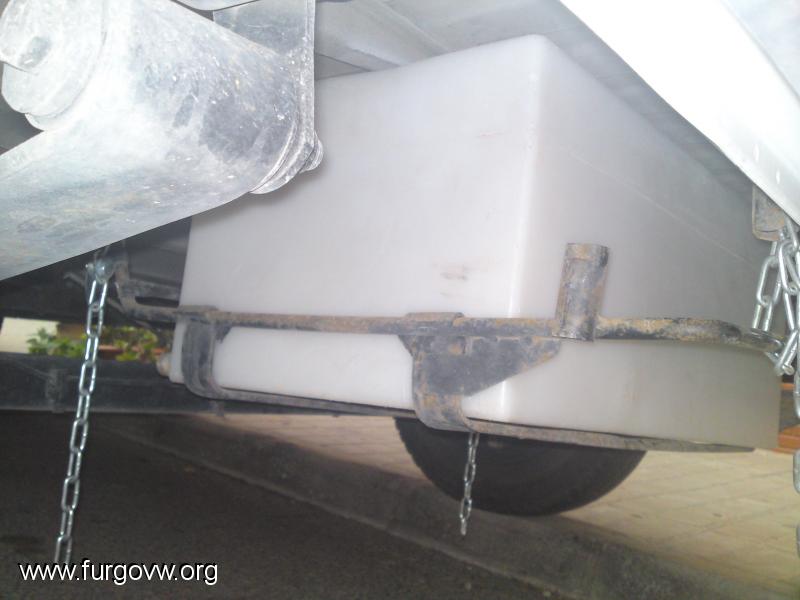

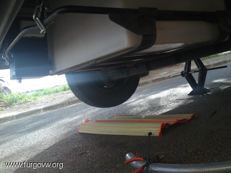

para el agua sucia le puse un deposito que me dieron

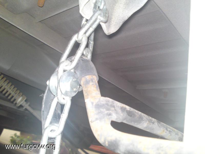

lo adapte al sporte de la rueda de repuesto
al ser mas alto que la rueda le tuve que poner unas cadenas para alargar

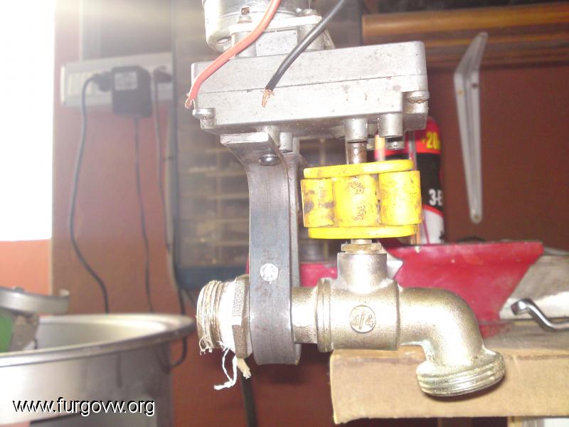

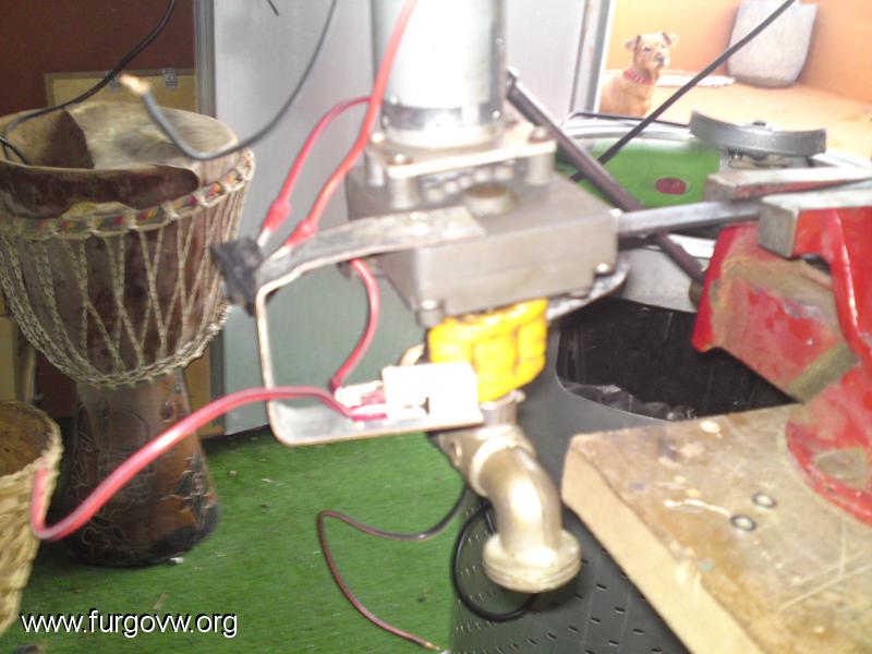

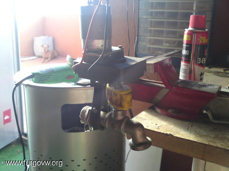

luego adapte un motorde un dosificador de liquidos de un lavavajillas industrial a la llave de salida del deposito
le puse unos microinterruptores para que pare cuando este totalmente cerrada o totalmente abierta,tambien puedo dejarla a medio abrir
como va  en en el exterior de la furgo lo meti en una caja que hice con pvc y quedo asi
es la caja negra que se ve al lado del deposito

Ese sistema para el almacenaje de agua funciona?, es decir se consumen y se llenan por igual todos los bidones?, Tienen perdidas por los tapones?, me ha parecido muy buen invento, estoy pensando en como ganar capacidad de agua y tu invento me serviria, por otra felicidades por el montaje.
Saludos de otra boxer
davidrgz
que buena mano tienes .palmas una preguntica,me intriga también el sistema de depositos y la bomba que has puesto¿ de que tipo es?
sigue asi y a disfrutarla :)
casifornia
si que funciona se llenan todos por igual lo que al estar unidos por una manguera fina (10mm)y la de llenado ser mas gruesa el primero se llena un poco antes y hay que esperar un poquito(1min. o menos) para seguir llenandolos pero no es algo muy problematico de hecho si los lleno despacio no hace falta.en la foto se ve uno mas lleno que el otro porque el ultimo deposito(el mas lleno) lo tengo de reserva,le puse una llave y si me quedo sin agua sin darme cuenta(no tengo aflorador) la abro y tengo 20l mas
y no pierde agua las tapas de las garrafas tienen su junta,,estas en concreto tienen rosca de 3\4 en el medio que viene sellada y si la quieres usar le cortas el plastico y te queda la rosca teflon al cople qur quieras y listo.
soy de gran canaria y las garrafas son de lavavajillas industrial que se usan en el hotel donde curro si a alguien de aqui les hacen falta que lo diga que se las consigo sin compromiso eso si,como una por semana o algo asi.(se lavan y no se les queda olor ni sabor )

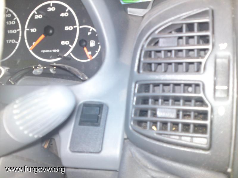

este es el pulsador que puse para la descarga del deposito de aguas grises

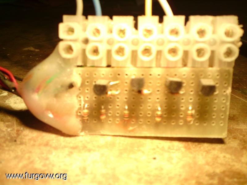

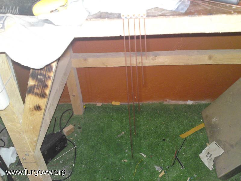

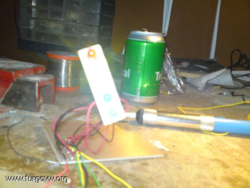

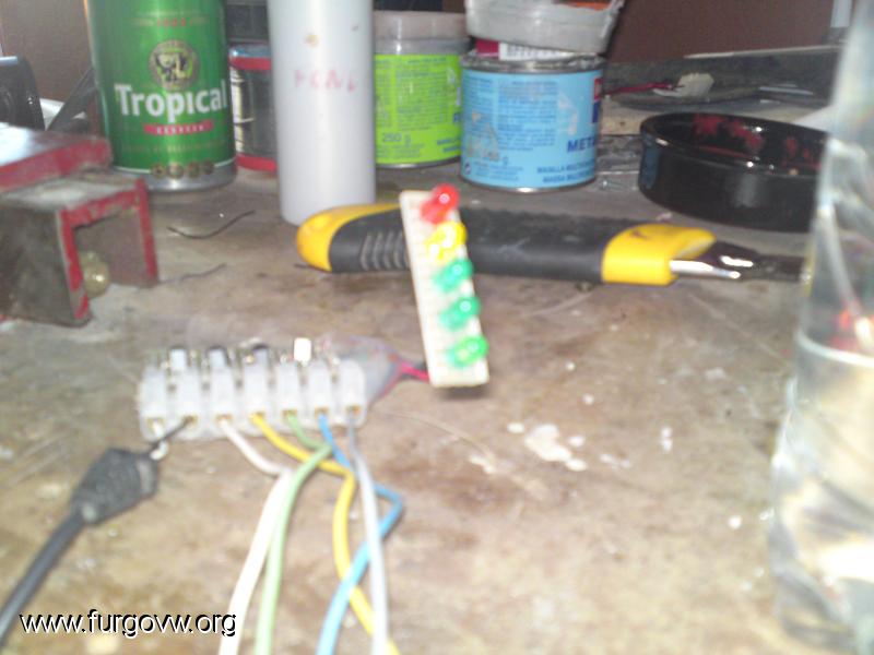

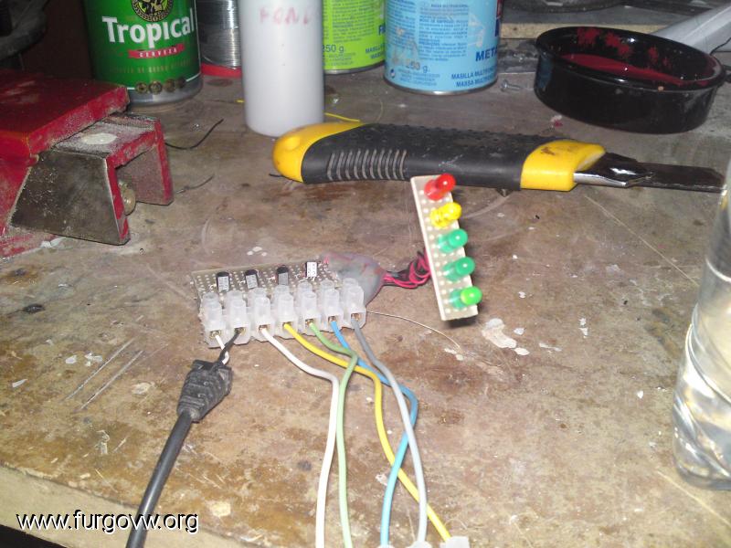

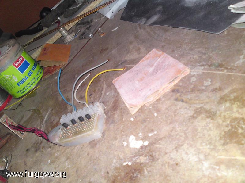

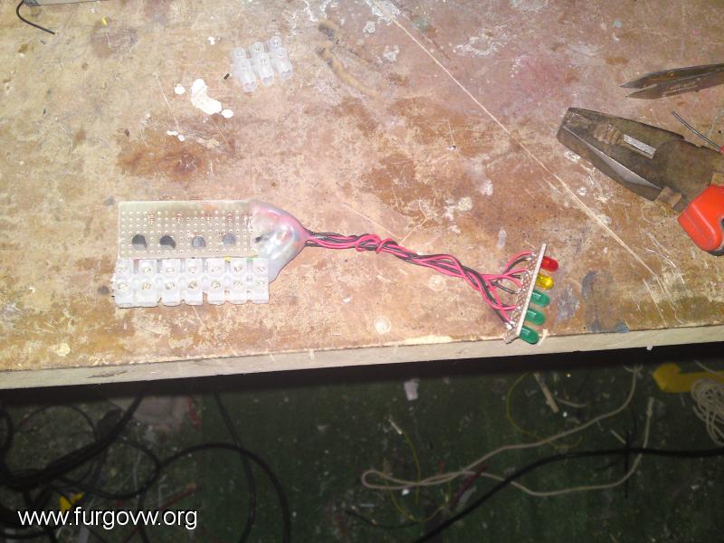

ya tengo hecho el aflorador de aguas grises y estoy haciendo el de las aguas limpias,aqui dejo unas fotitos de adelanto
la sonda
