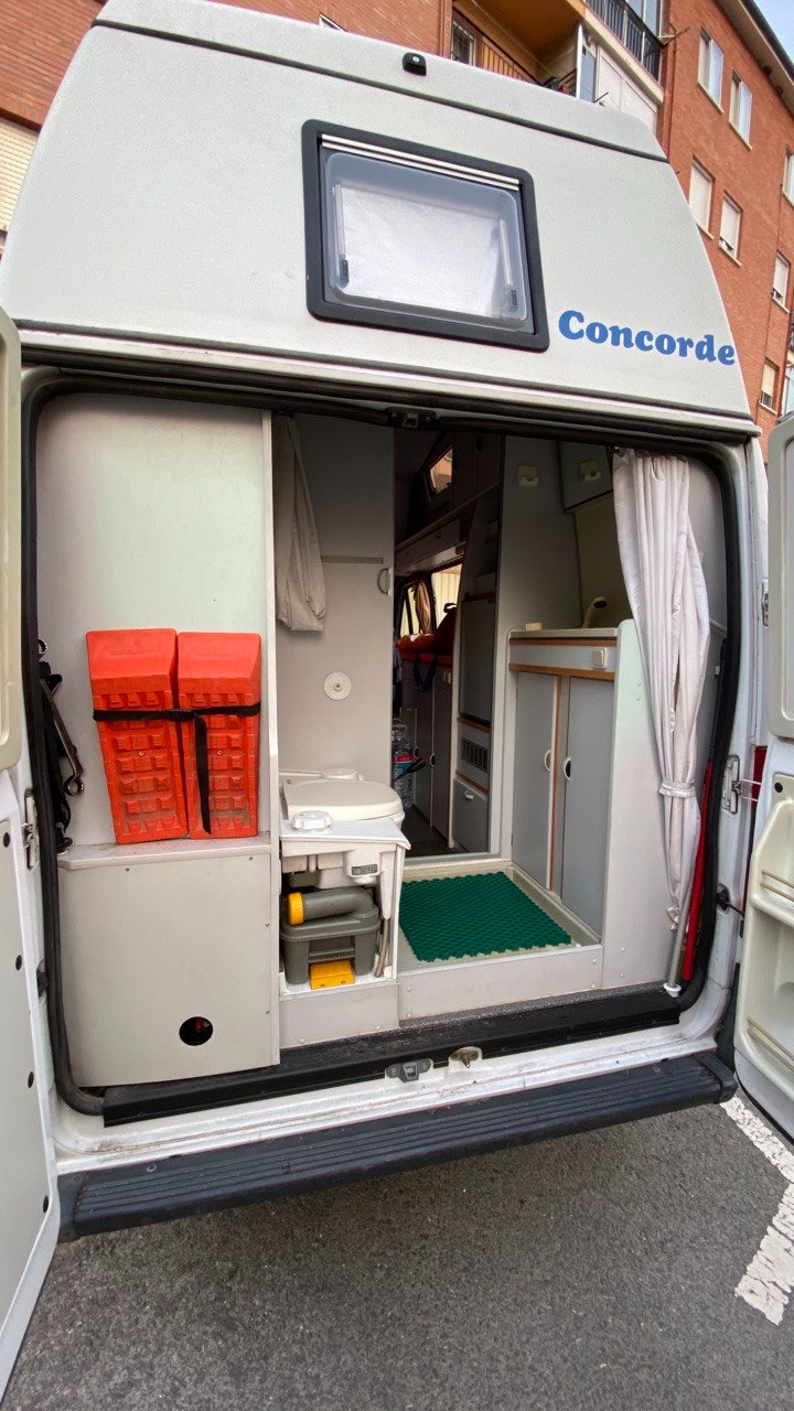

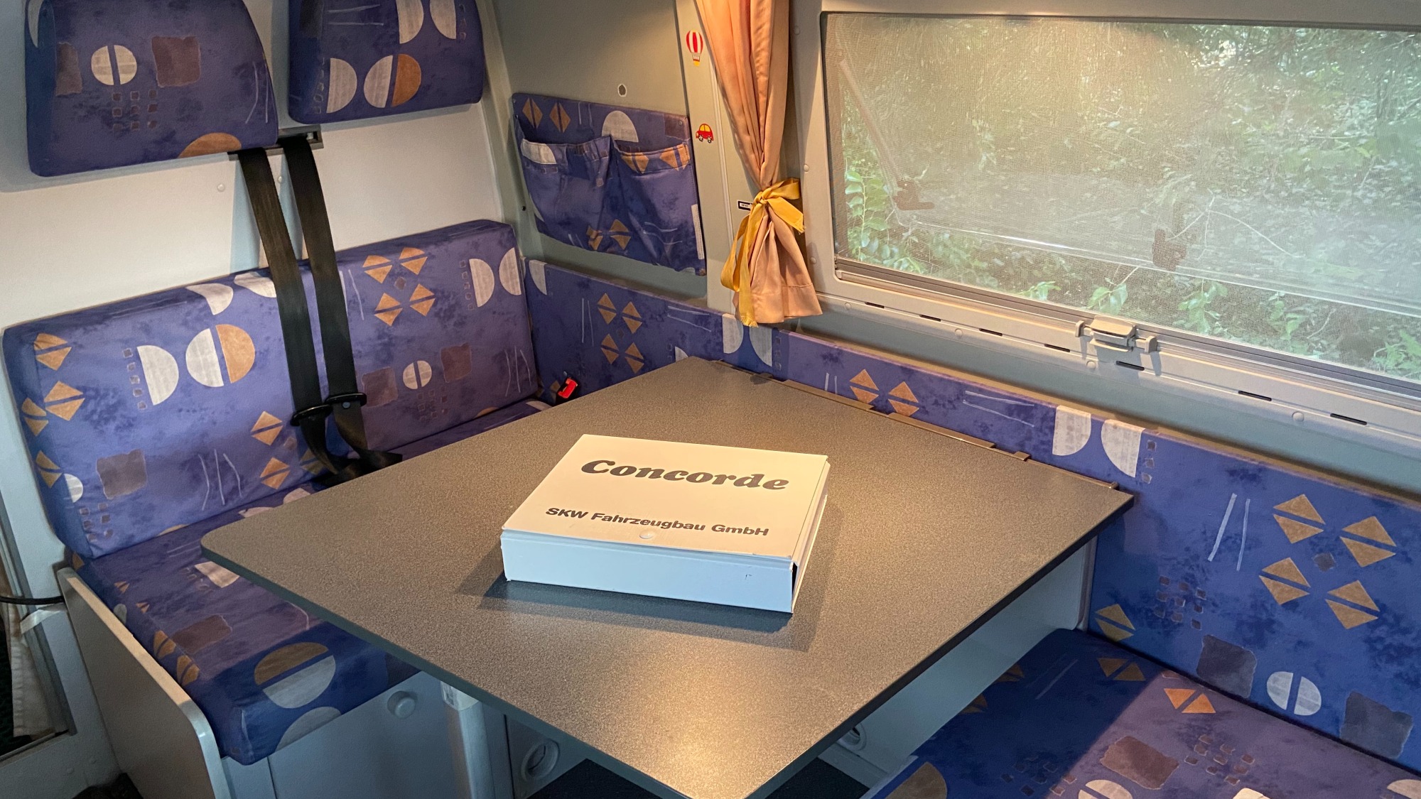

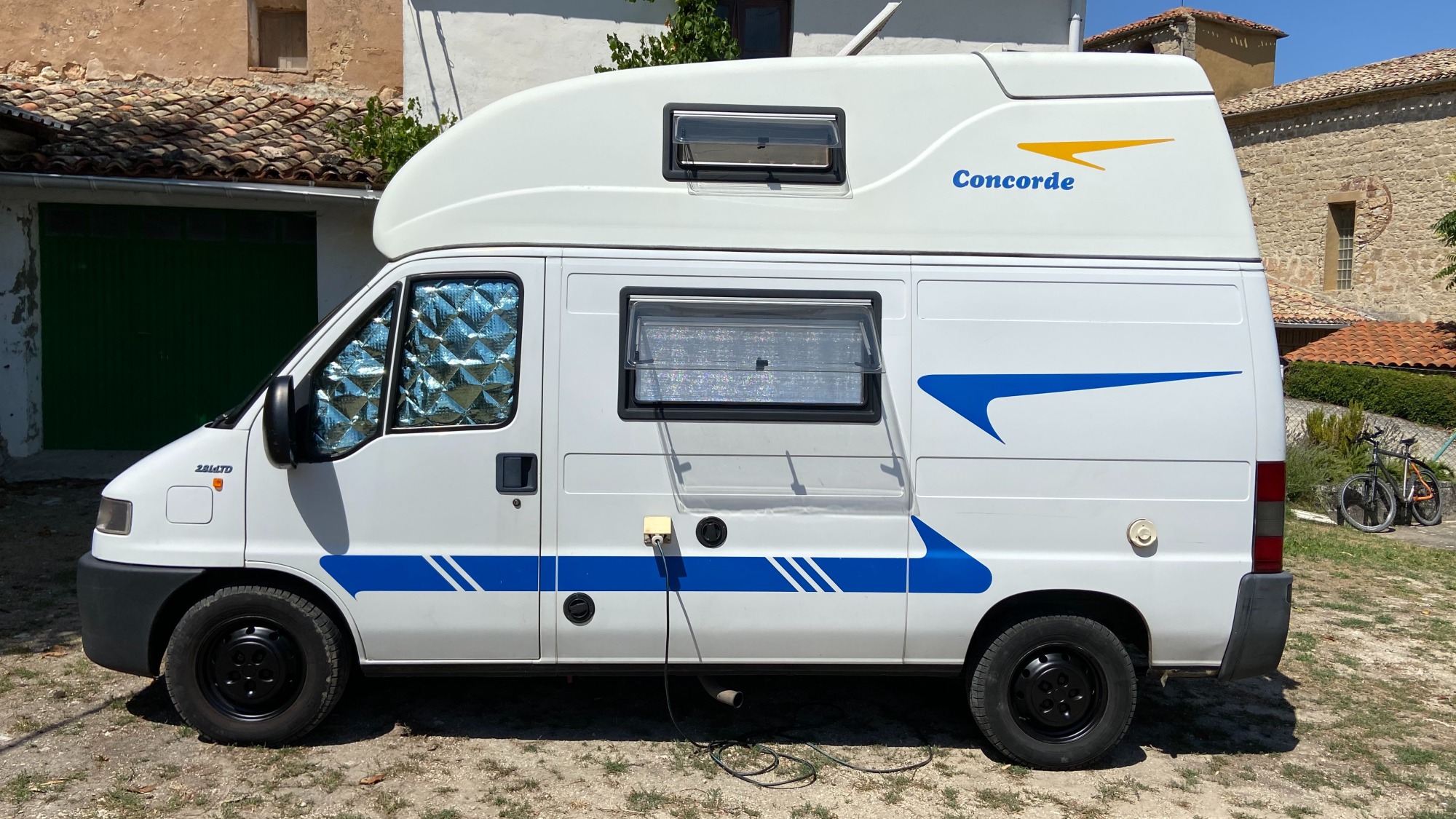

Entiendo tu tesitura, yo antes tuve una L2, porque tambien era mi coche para lo que necesitara, y realmente se aparca super bien, personalmente no creo que pierde tanto por dentro como la L3, pero en cambio si te da mucha mas versatilidad a la hora de moverte, de conducir incluso del propio consumo. Pero el tema es muy personal obvio. Mi L2 como planteas no tenia cocina fija y eso lo ganaba en encimera para poder cocinar, luego sacaba una portatil y la guardaba cuando no era necesario, muy comoda. La tuve 3 años, pero realmente me di cuenta que tener camas fijas sacrifica mogollon el espacio, sobre todo para furgos que no son autocaravanas y que no tienen ese ancho extra.
Todo esto esta bien, hasta que dimos con este tipo de modelos, en los que para nuestro uso, es nivel dios!!, tener un salon a parte como en las autocaravanas, y dos camas enormes que se hacen en un momento, tener un baño mucho mas amplio que en nuestra L2, tener cocina fija y nevera, y aun asi dejar la parte de delante libre, y todo eso en solo 5m
Al final la experiencia de los años te dira lo que necesitas segun tu uso repito, un saludo

Cita de: antonio77 en Enero 25, 2021, 10:08:40 amEntiendo tu tesitura, yo antes tuve una L2, porque tambien era mi coche para lo que necesitara, y realmente se aparca super bien, personalmente no creo que pierde tanto por dentro como la L3, pero en cambio si te da mucha mas versatilidad a la hora de moverte, de conducir incluso del propio consumo. Pero el tema es muy personal obvio. Mi L2 como planteas no tenia cocina fija y eso lo ganaba en encimera para poder cocinar, luego sacaba una portatil y la guardaba cuando no era necesario, muy comoda. La tuve 3 años, pero realmente me di cuenta que tener camas fijas sacrifica mogollon el espacio, sobre todo para furgos que no son autocaravanas y que no tienen ese ancho extra.
Aqui la concorde
Me parece muy imaginativa. Sin duda antes eran mas creativos que ahora, que son todas sota caballo y rey

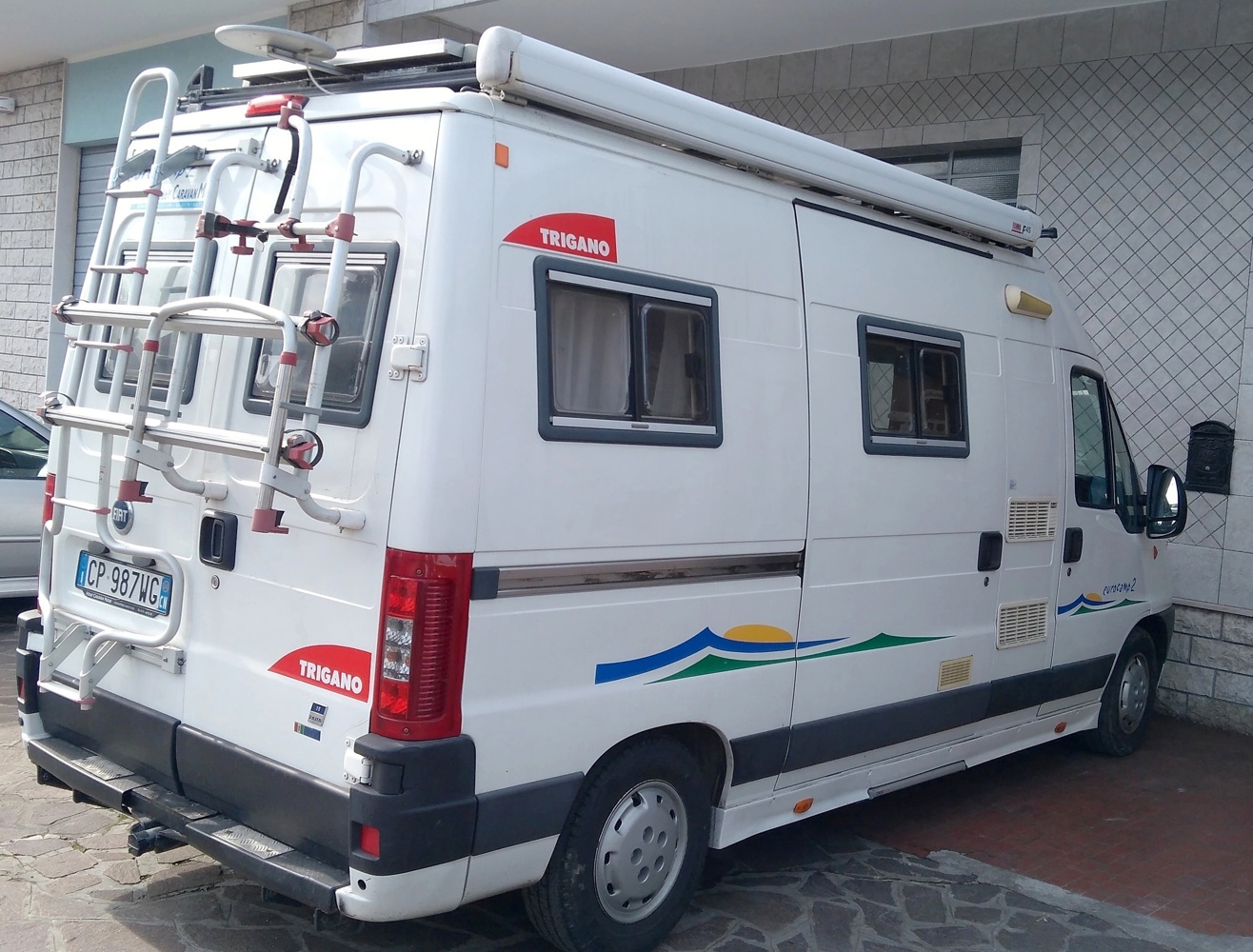

Os dejo las fotos de la trigano eurocamp 1 (tiene cama delantera tipo francesa pero en una l2h2 se puede hacer suspendida de techo, limitando algo la altura libre claro)

Cita de: vitu101 en Enero 25, 2021, 10:42:57 amMe parece muy imaginativa. Sin duda antes eran mas creativos que ahora, que son todas sota caballo y rey
ya te digo, yo cuando vi la conocrde, decia como en 5m puedo tener un salon, sin tener que utilizar los asientos delanteros, es impresionante, la verdad que he tenido muchos cacharros, pero esta nos ha encantado a todos
