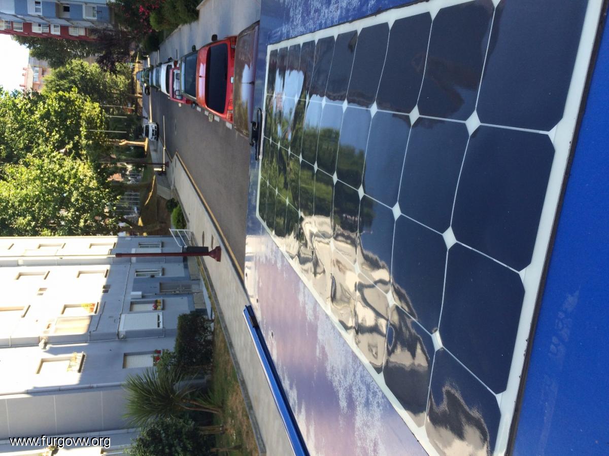

Hola, he detectado que mi placa solar pegada a la furgo tiene como un poco de ondulaciones. Es normal? Sigue funcionando bien, pero el otro dia al limpiarla la vi como con bultos. No son muy pronunciados y no se observan quemaduras ni goteras dentro de la furgo.

mi recomendacion,arrancala!! la mia asi empezó y fue a mas hasta que estropeó el techo
caferacer23
Cita de: pais en Junio 08, 2017, 22:40:48 pm
No me jodas... :-X a ver si hago unas fotos y me dices si es la misma situación...  :'(

Las placas solares deben llevar dos diodos, uno de bloqueo para que la corriente de la batería no circule por el panel x la noche, y otro de by pass para que en caso de sombra o manchas la corriente no pase x ese 50%  del panel. Y evitar así que se recaliente la célula. Si no los trae hay que ponerlos.

Yo despues de mi experiencia con las placas solares de ese tipo no quiero mas, me fallaron dos en la california en casi 3 años y pico, con lo que conlleva despegarlas etc etc, la segunda la pegue encima de la vieja directamente.
Prefiero una normal que aunque esteticamente quede mas fea, a mi no me lo parece, dan muchisimos menos problemas.
