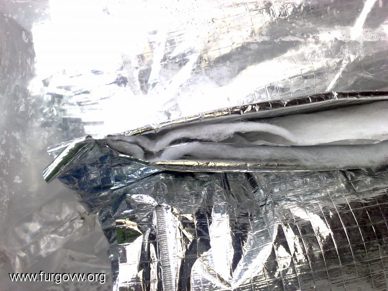

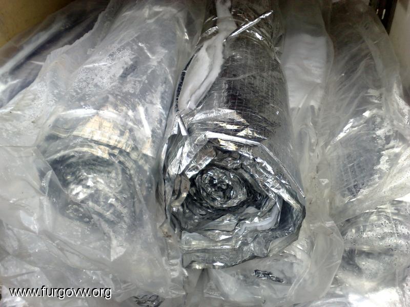

Hola, hoy he ido a por unos materiales para la furgo, y he flipao!!  :o ,concretamente el aislante, el calor activ ese y otros similares que habia en el almacen... hay difrencias de precio anormalmente grandes, supuestamente segun el chico que habia por alli, el rendimiento de todos, es similar, el precio depende principalmente del fabricante...  .confuso2 , pero entre los 20 euros el metro cuadrado del mas caro y los tres y pico del mas barato me parece mucho, no obstante seguamente me voy a pillar el mas economico, que con eso y con todo son mas de 200 euros solo del aislante, ahora es cuando no mola la furgo grande...  Os mando unas fotos del barato  a ver que os parece, yo los vi todos en vivo y juntos y a simple vista son iguales
Tiene 5 capas como el que mas...

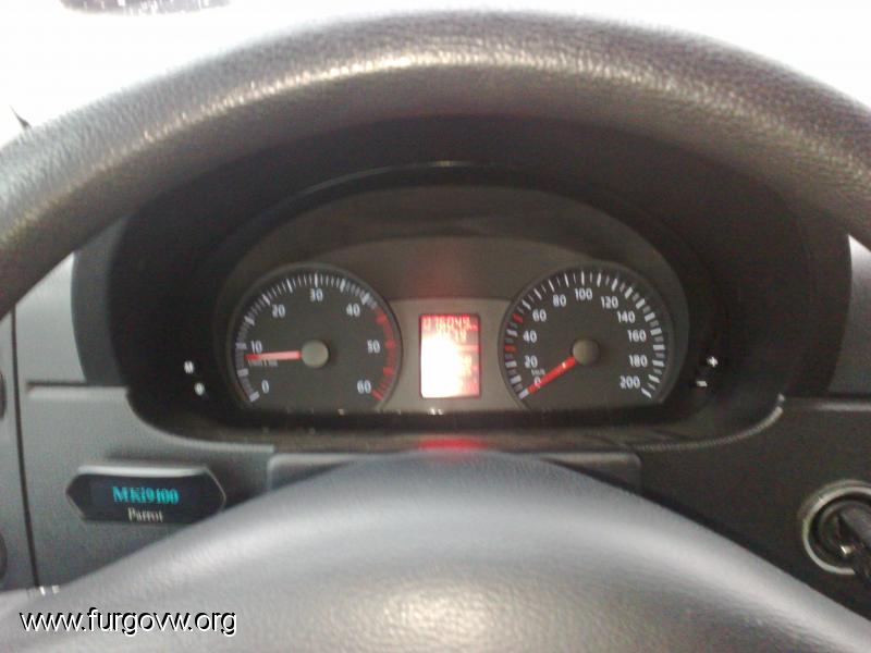

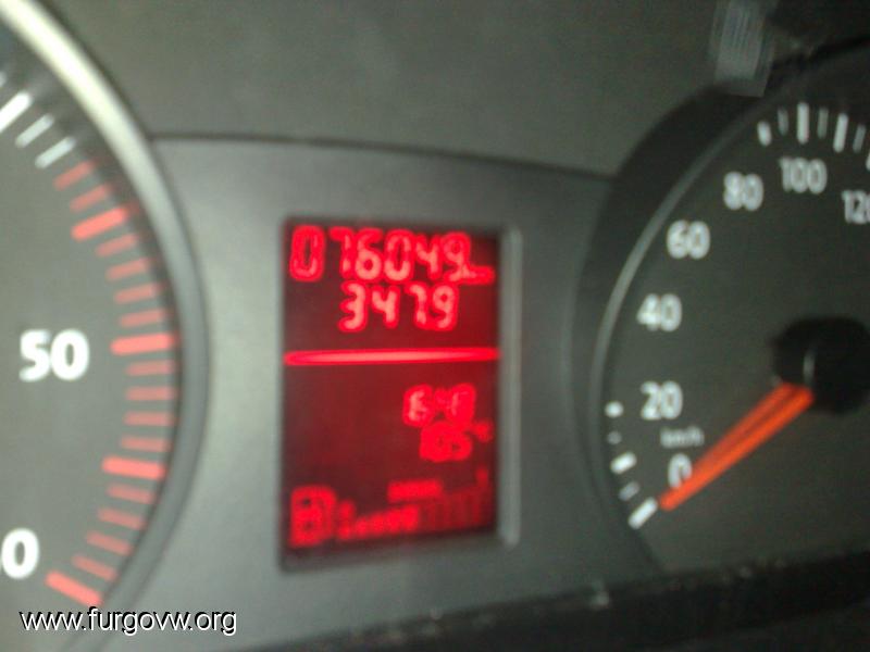

Aprovecho tambien para poneros unas footillas mas de la furgo, concretamente las que yo llamo del morbo, cuando alguien se compra una furgo usada o cualquier vehiculo... lo primero que te preguntan es cuanto y cuantos km tiene, la mia tiene bastantes para dos años que tiene, pero es la manera de sacarla un poco baraa, ya que nueva anda porlos 33000 euros...
Una del cuadro
y la kilometrada...

Sobre lo de la kilometrada es lo de siempre, depende mucho como se hayan hecho, si se  han cumplido las revisiones. Yo curro con una trafic y acaban de cumplir 2 añitos la primera semana de enero, todavia recuerdo cuando fuimos a buscarlas, la primera vez q estrenaba coche jajaja, pues bueno tiene 98000km recien cumplidos asi q....

p.d : q material aislante es ese por 3€ y donde lo has cogido

Hola, lo del material no se exactamente ahora cual es su nombre comercial, pero ese precio era con una rebaja del 50% mas o menos, supongo que por la humedad que tenian las bolsas del embalaje, pero eso no me importa, supuestamente estos aislantes no absorven la humedad, no?..., no obstante si puedo te lo miro mañana, lo localice en el leroy de asturias

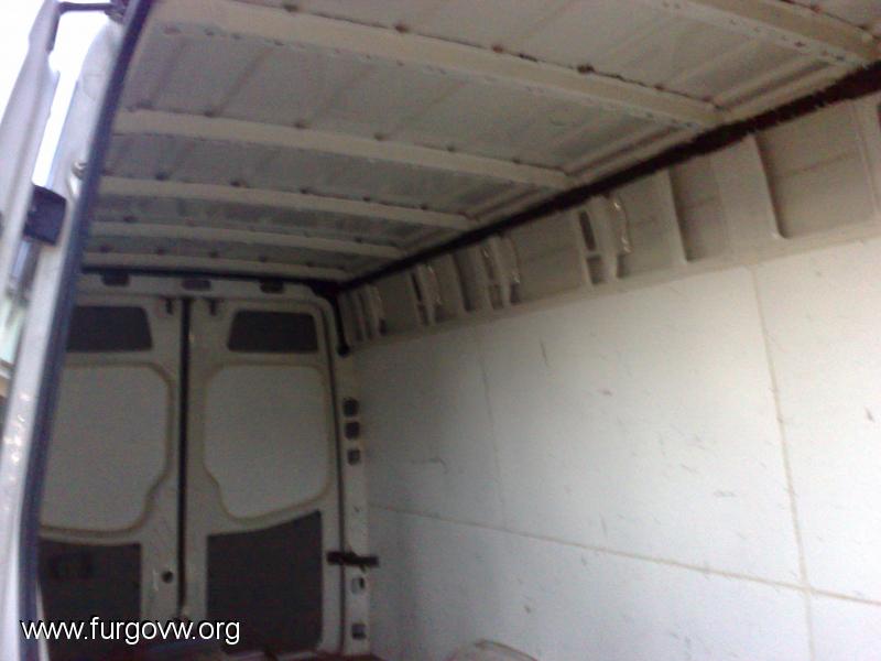

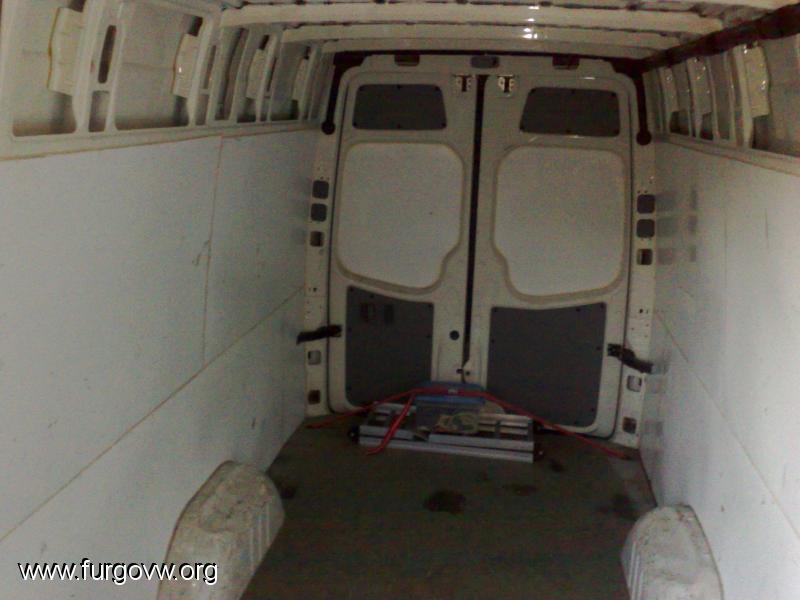

Hola Linur, ya veremos a ver como queda de guapa... de momento te cuelgo aqui un par de fotos de la caja de 4,3 metros de largo util que tiene la chiquitina.
Por cierto, ya compre el famoso aislante, un par de rollos, unos 30 metritos cuadrados de na..., lo peor es que creo que voy a andar escaso...
Voy a empezar esta semana a despanelar por dentro la caja, pero no se si podre empezar a aislar, puesto que tengo que esperar por las claraboyas, que estan recien encargadas, igual tengo que esperar unos dias
Me preocupa un poquitin el tema de esa canaleta de cables que van hacia atras por la parte superior izquierda de la furgo, creo que tendre que cortar y hacer instalacion nueva para meterla por dentro de los nerivos laterales, cosa que no me mola na..., ahora que me habia preparado psicologicamente pa lo de las claraboyas... saludos, Dani

Yo te aconsejaría quitar el canalón ese y dejarlo todo oculto. Te va a quedar más discreta,
sino piensa como vas a panelar ahi, que tendras que panelarlo diferente del otro lado.
Aprovecha ahora que está en bolas, que después tendrás más trabajo.

Hola Danicrafter, yo lo que haria, aprovechando que esta desnuda, es meter toda la instalacion en tubo coarrugado, como el de las viviendas, llegas con el tubo a los puntos donde vayas a tener tomas 12v/puntos de luz/tomas 220v, y dentro de los muebles haces registros donde empalmas los diversos tubos, asi el dia de ,mañana cuando tengas algun problema o quieras modificar algo solo tienes que tirar de guia, tambien puedes pasar tubos por el suelo junto con la aislacion, entre la chapa de la furgo y el suelo de madera.

hazle caso a pronillo...ya te lo dije...mete macarron,que no te va a sobrar...y cajas de registro...todo eso antes de aislar...hazle caso a pronillo...macarron de 20mm,suficiente..16 es poco,25 es un tocho...aislas el suelo...pones el tablero...no pongas de momento el flotante por si lo machacas...panelas la furgo,y despues el flotante(o lo ultimo)...que vas a dejar la furgo que una sven hedin va parecer la caseta del perro... .meparto ...esa cama encima del garaje,si te entrase,seria  la ostia... .baba
Las motos en un carro...la herramienta-recambios en el garage..ganarias habitabilidad?...Las motos no siempre las vas a llevar a cuestas...Ese canalon que lleva?luces freno ect?....si pudieses quitarlo-empotrarlo...tienes un esquemita de lo que vas a hacer?aunque sea a lapiz...que yo del fotochop...que te enseñe gripy los planos ultrasecretos...ya te estoy volviendo loco .loco2...
