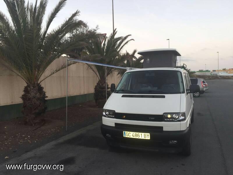

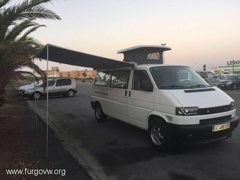

Nuevo toldo extendido, techo seta, faros renovados, spoiler y retrofit de antinieblas:

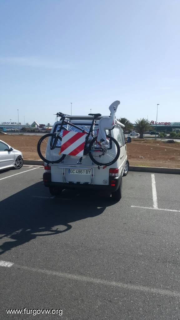

Por aquí con el portabicicletas nuevo también:

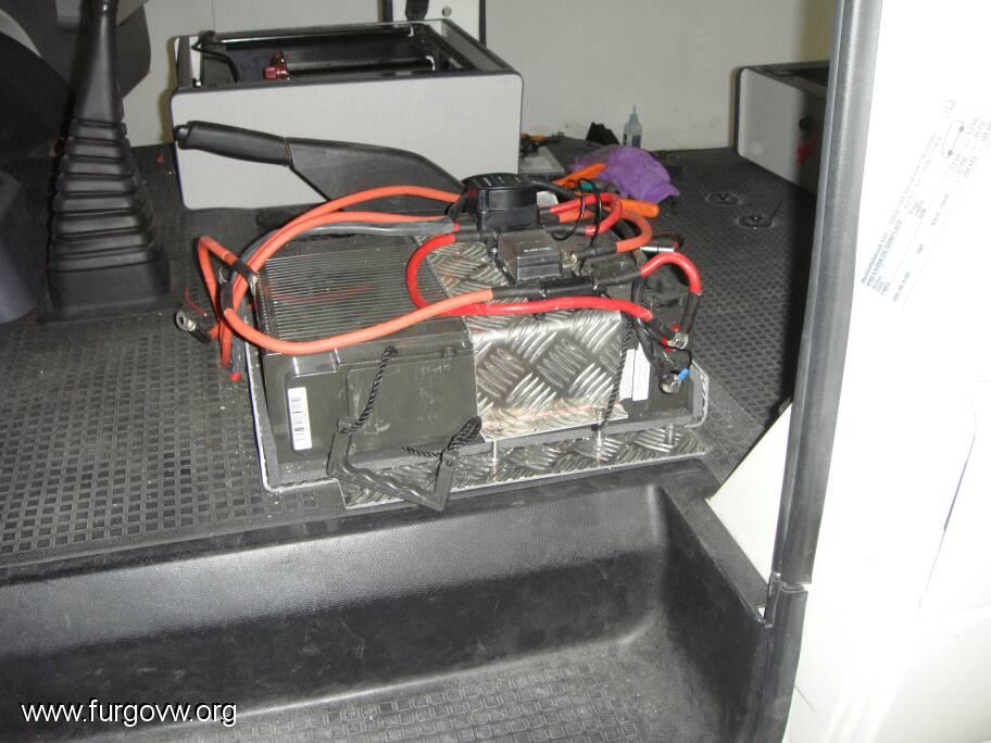

Por aquí la segunda batería bajo el asiento:

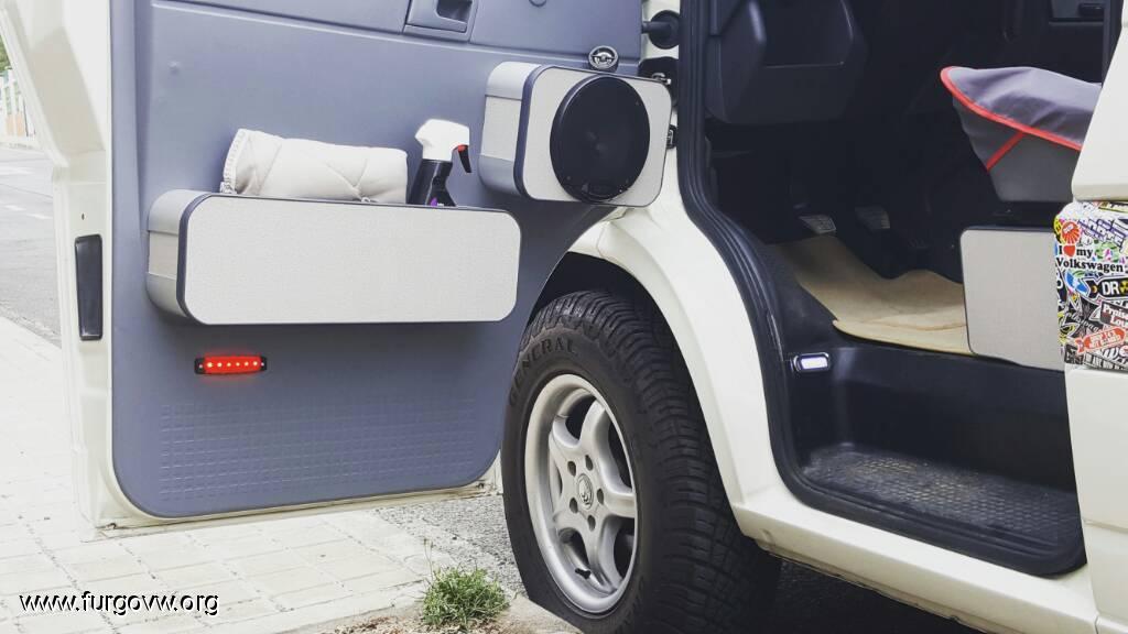

Los bolsillos de las puertas y las cajas de los altavoces

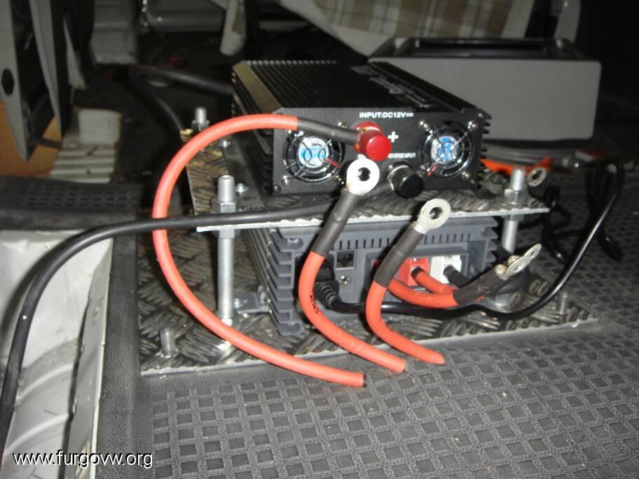

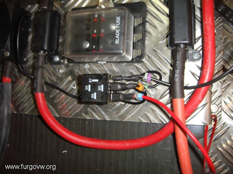

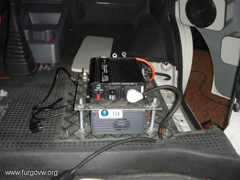

Bajo el asiento   del copiloto van instalados el cargador de baterías y el inversor.

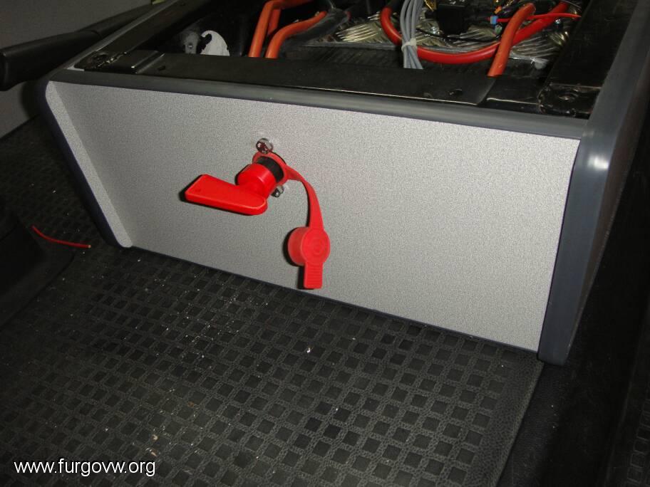

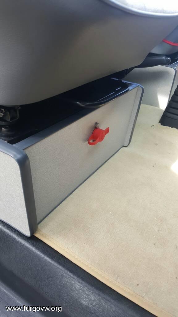

En el frontal he instalado un seccionador para acoplar la batería de servicio con la de arranque si fuese necesario:

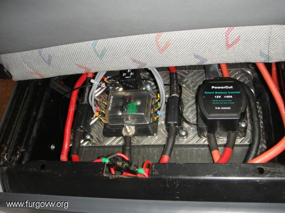

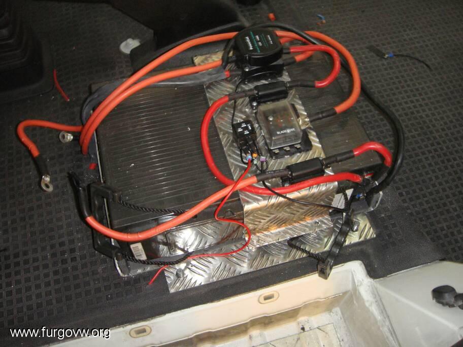

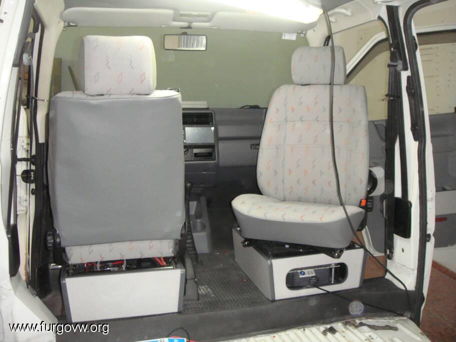

Bajo el asiento del piloto va la batería, el relé separador y fusibles:
Se puede desmontar la base del asiento sin problemas y quedando el sistema expuesto:
En el frontal tenemos un seccionador para desconectar todos los consumos de la batería auxiliar:

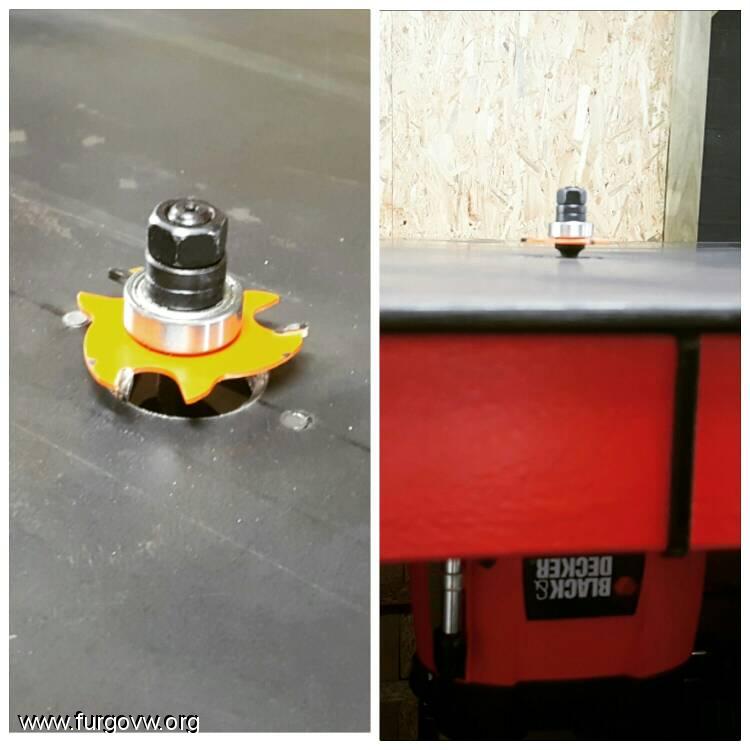

He perfeccionado mi mesa de fresado de cantos:

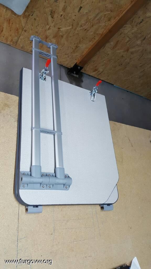

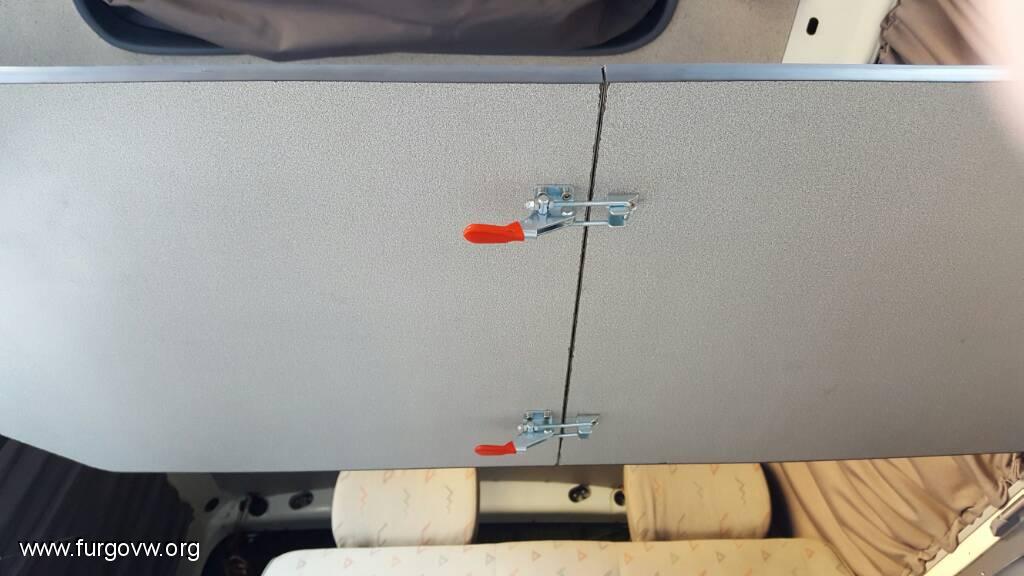

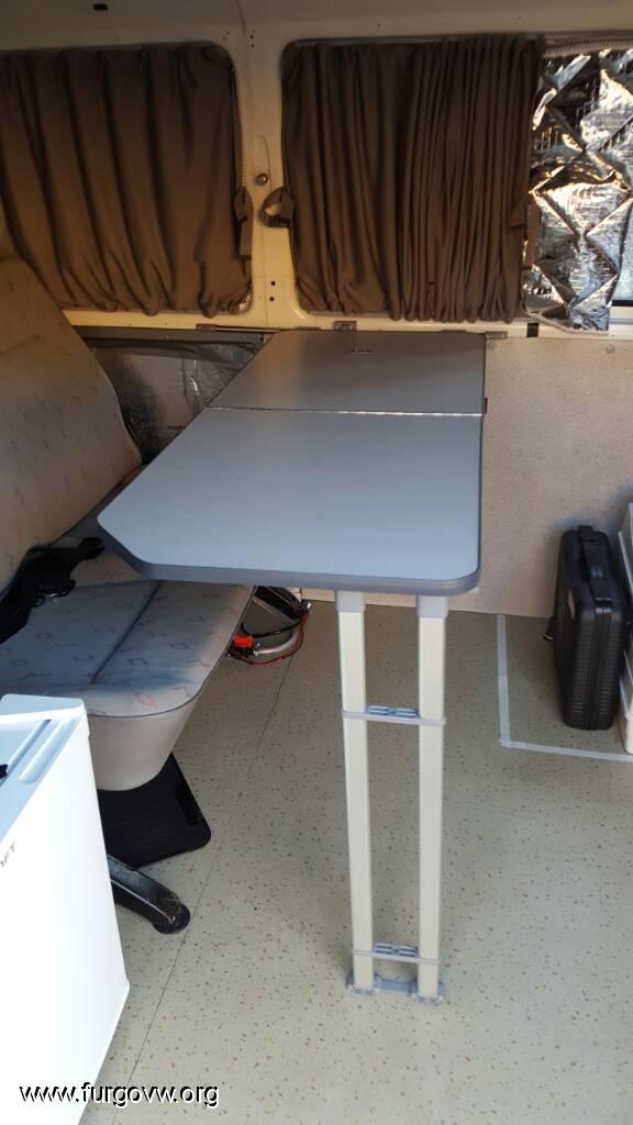

He terminado la mesa plegable al estilo zillka-mobile.
La mesa plegada:
Instalada:

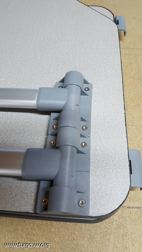

El bloqueo de bisagra:

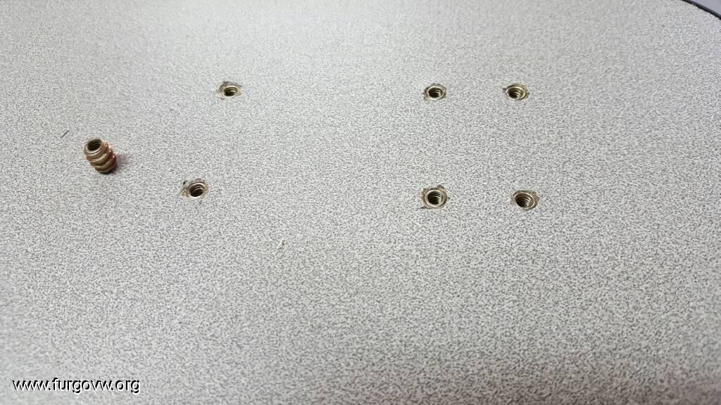

He usado tuercas embutidas M4 para que las uniones sean sólidas y duraderas:
Tornillos M4 de inoxidable A2:
Encantado con el resultado.
La mesa mide 45 x 110 cm, por lo que resulta amplia y cómoda.

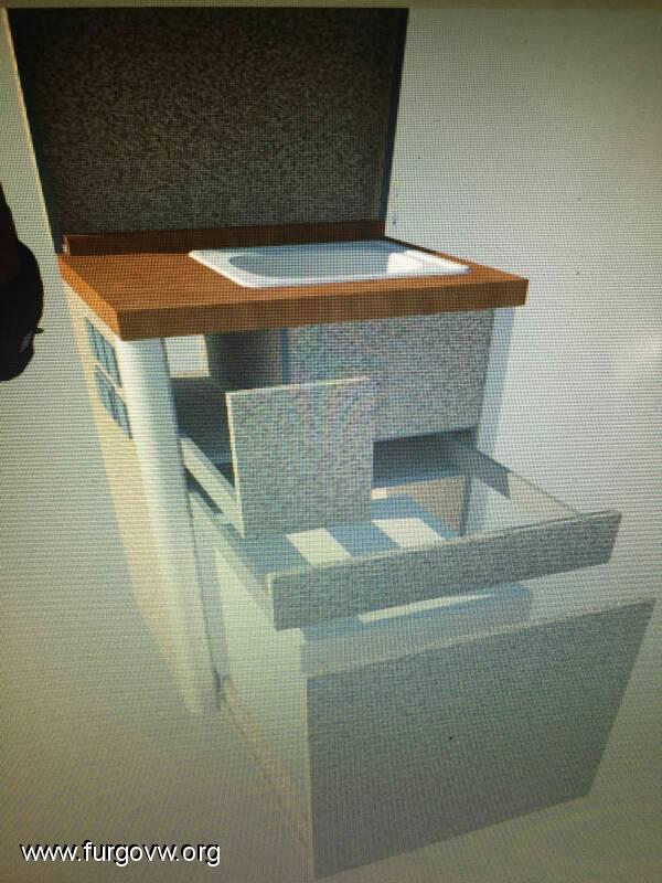

Diseño preliminar del mueble del fregadero:
