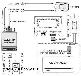

Pues no sé qué decirte porque todavía no lo he recibido. En teoría entre mañana y el día 27 lo debo recibir. Si quieres, cuando lo tenga en las manos, te digo si van las llaves estas o no.
De todos modos, me parecería muy muy, pero muy extraño que el bluetooth solo funcionara con la radio encendida y el selector apuntando al cargador de CDs (aunque analizando el dibujo, tiene toda la pinta que así sea).
No obstante, si eso es así, tampoco me supondría un problema. Estoy en la furgoneta solo los fines de semana y casi nunca hablo por teléfono. Lo quiero para un caso de necesidad, tener un bluetooth donde poder conectar el móvil y ahorrarme la multa.
Además, me acuerdo que cuando lo tenia en el otro coche, estaba reproduciendo música todo el día a través del yatour, con lo cual el selector ya estará puesto en el lugar adecuado.
Por el precio, creo que vale la pena.
El interruptor creo que te lo tienes que buscar/fabricar tu. No deja de ser un selector de una cosa u otra. El texto que pone es "Switch between mp3 and CDC"

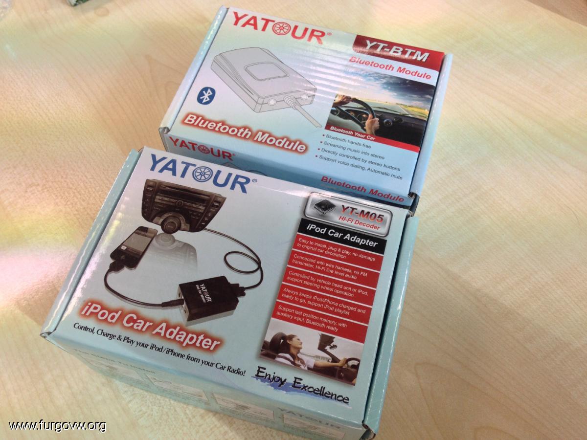

Hola de nuevo callejeando (y todos),
Esta mañana he recibido el yatour y efectivamente, en las instrucciones pone claramente que si te llaman y tienes la radio apagada, no oirás nada por los altavoces de la furgo ni podrás usar el bluetooth.
Todo funciona si la radio está en marcha y el selector del cargador de CDs seleccionado. No es lo que me gustaría pero insisto, por 80€ no hay nada mejor. Un Parrot quizá cuesta lo mismo pero no lo puedes controlar con los mandos al volante, ni te puede cargar el teléfono.
Por cierto, con este yatour, también puedes descolgar y colgar el teléfono con los mandos al volante, pero ojo, no con los del control del teléfono, sino con los del control de la música. Cojonudo!
Lo monto pronto y os digo ;)

Cita de: callejeando en Febrero 18, 2015, 16:37:22 pm
Hola Jaime y Urri,
¿Las llaves para sacar la radio no te venian con el yatour verdad? me las cogere a parte entonces, las conexiones son las que usa vw, no hay que pillar nada a parte entiendo.
Lo de cogerlo bluetooth supongo que sea para tener llamadas por manos libres supongo, pero tengo entendido que solo funciona si tienes la radio funcionando y en el modo del cd. Y que los conroles del volante para llamar y eso no funcionarian, ¿es asi?.
Entonces si es asi igual cogeria la versión del yatour sin bluetooth que vale la mitad creo y un parrot para no tener ese inconveniente.
Yo si que tengo cargador de cd puesto, he visto en el esquema que hay como un interruptor para cambiar manualmente entre el yatour y el adaptador, pero no soy para encontrarlo, no se con que palabras buscarlo, adjunto imagen:
Jaime el yatour que viene con entrada usb da corriente? lo digo por si vale para cargar el movil o el ipod, porque aunque tengo un ipod donde llevo la musica, creo que al final si pongo usb le saco más provecho.
Urri, el cable para aprovechar la toma AUX es genial, ese lo conectas y listo no? no se porque no viene la radio con esa toma ya puesta...
Si le enchufas en la calavija del usb un cable de corriente usb te carga el movil. Y a mi me venian las espadas para sacar la radio, para que el que las necesite que se pase por badalona y se las dejo.
No te habia respondido antes xque no he pillado la furgo estos dias.
