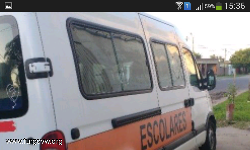

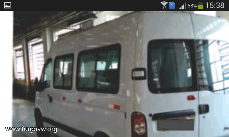

Hola ELSERGIO, yo tengo otra preguntilla un tanto distinta a las anteriores  .meparto .meparto.
Soy el feliz poseedor de una estupenda Renault Master l2h2 modelo 2004/2010 de 9 plazas (es decir acristalada al completo), mi duda es sobre los últimos cristales del lateral, los fijos largos.
He visto alguna master como la mía, que esos cristales son ventanillas correderas, al igual que la de la puerta corredera, pero mas grandes, claro.
Lo he visto en alguna master francesa, y en alguna ambulancia (de esas ya no quedan, que fue mi primera opción para conseguirlas).
En desguace lo que encontré fueron unas ventanillas de una master 1998/2004 accidentada (que son las mismas) tipo autobús (se abate la parte de arriba, como 10-15 cm), esas las descarte por precio (800€ por la de un lado, 1400 por las de los dos, y si me llevaba también las dos delanteras, 2400 por todas .panico .panico), seguramente harían paquete de la furgo con ellas puestas, ya me dirás a quien le pueden interesar, si no es a un pirado como nosotros, o para otro autobús.
He intentado recabar información en la Renault, pero se cierran en banda a dármela, o simplemente pasan de currar, y me piden el numero de bastidor de la furgo, y claro, no les sale esa ventanilla.
Habría posibilidad en recambio auxiliar de conseguirlas??
Si supiera una pizca de francés, lo intentaría en algún desguace francés, pero no es el caso...
voy a mirarte a ver que encuentro yo y te digo algo, el caso es que me suena raro que haya un cristal trasero con corredera, por lo menos aqui en españa, pero ahora te digo algo...
EDITO: te lo acabo de mirar en unos cuantos sitios y yo no tengo la posibilidad ni de ver la referencia, la unica variacion que me da es en la medida que varia de 101 a 145 que imagino que sera la L1 o L2, pero de ventanita corredera... nada de nada. prueba a dar el bastidor de una que veas con esa ventanita, por que si das el tuyo te van a decir que no existe ese recambio seguramente. el bastidor lo llevais en el parabrisas abajo a la izquierda si no me confundo, asi que sal a la calle con boli y papel por si ves una asi, yo te aseguro... que por que me lo dices tu, pero si no, diria que no existe.
