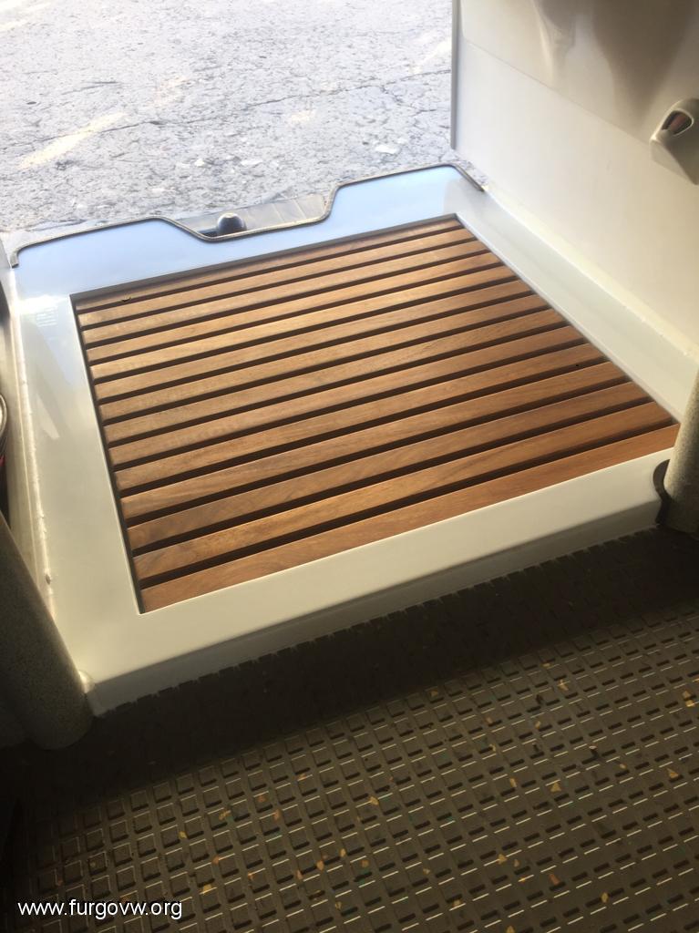

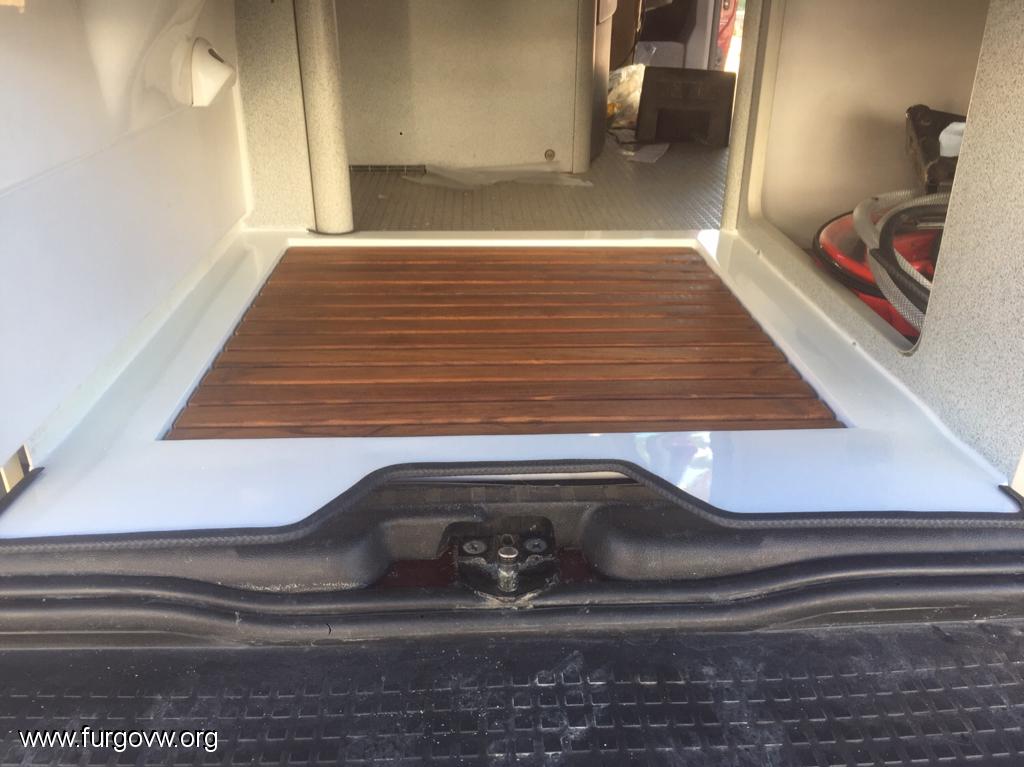

Plato de ducha en su sitio
Lo he pejado con sika en la chapa del suelo y rejuntado todo con silicona
Joer !! Has dejado un acabado de pro!! .ereselmejor
Africanero
Cita de: Rodelu en Diciembre 12, 2017, 14:28:08 pm
Muy buenos tanto el tanque como el plato.
He leído algo de la silicatos, que corroe la chapa (imagino que el inoxidable no), ¿que silicona has utilizado?
Hola, es al contrario, en pinturas y materiales de construccion se añade silicato sodico para evitar corrosiones.
La silicona que he usado es una blanca basica de Würth y para pegar el plato es una pola de uretano creo que es equivalente al Sika pero de la marca Würth
