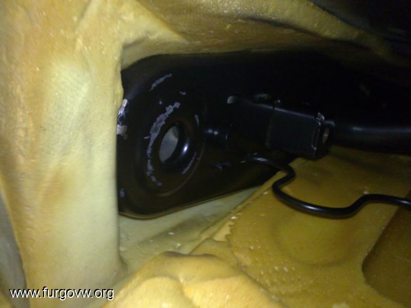

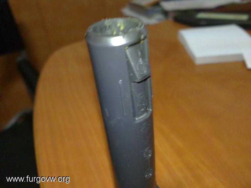

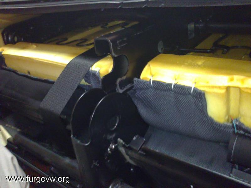

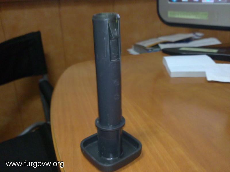

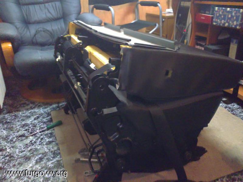

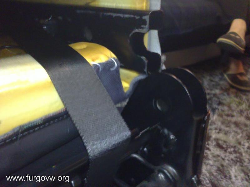

ahora ya no hay vuelta atras ya estan desmontados y por primera vez con el respaldo avatido pero un monton de cosas por hacer.
os paso unas fotos a las cabezas pensantes haber que se os ocurre
los dichosos plasticos de los reposacabezas tienen dos pestañas y ahi que undir  desde dentro del respaldo con un par de destornalladores pequeños me he apañao mientras la muger los retiraba
estos son los tubos del respaldo que van encastados dentro del asiento
y los asientos plegados despues de un rato de curro bueno.
