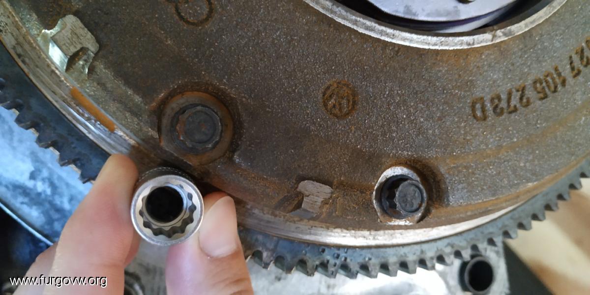

Me he quedado atascado con los tornillos del embrague del AAZ que tienen una cabeza "rara". La cabeza del tornillo es como una llave XZN macho, por lo que necesito un vaso XZN hembra. He conseguido uno en una ferretería con esa cabeza pero era grande (10mm) y me lo han cambiado por otro pero a la vista me da que ese segundo (8mm) va a ser pequeño y en catálogo no tienen uno intermedio. A la espera de poder probarlo... estoy en un punto muerto jejeje
¿Sabéis la medida que usa VW para esto? (y si no es la 8mm donde conseguirla).
Gracias!

Pon fotos del tornillo eso ayuda

Muchas gracias. No había caído en poner una foto. Aunque no sé si se llega a apreciar bien...
El tornillo en cuestión es este y el vaso que muestro en la foto es el de 10mm.

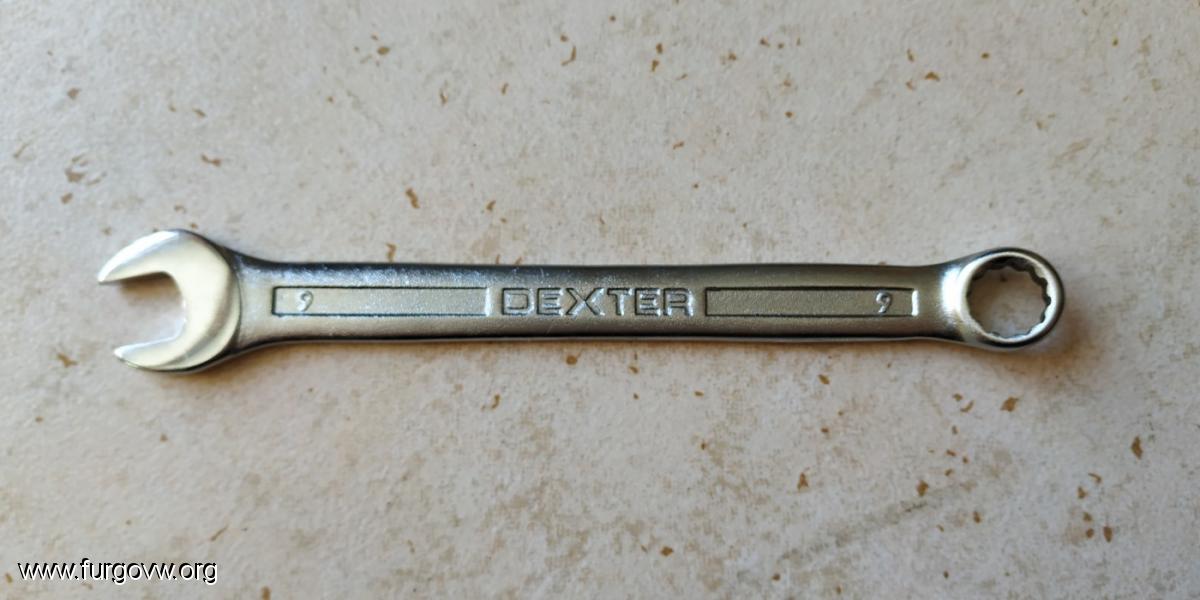

ART3
Ya está fuera. Parece que me gusta complicarme la vida  .meparto
Al final han salido con una llave fija de 9mm.

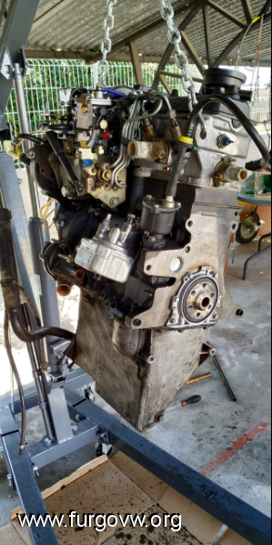

Poco a poco el AAZ va cogiendo forma. He montado algunas cosas más de las que se ven en la foto pero esta es la última que tenía hecha.
A parte de lo que se ve, lleva ya montado la placa del cigüeñal, intercambiador de aceite, colectores de admisión, de escape y turbo. Todo del JX.
Ayer me llegó el rodamiento de agujas, filtro de aceite y los guardapolvos de las homocineticas traseras del lado caja de cambios con la grasa y tornillería nueva, que para sacar la caja me tocó cortar varios tornillos porque estaban con la cabeza pasada...
Esta semana que viene espero poder dejarlo todo acabado a falta de cambiar la valvulina de la caja de cambios y ya empezar a montar en la furgo lo más pronto posible, que tengo muchísimas ganas de ver algún avance visible en la furgo jeje.
