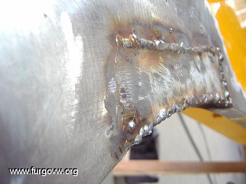

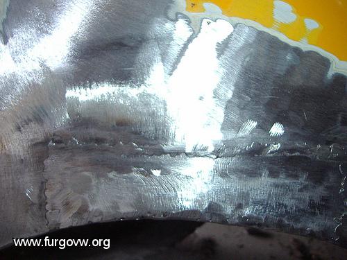

 despues de soldar das primero una capa de imprimacion i luego le pones el corcho o no ace falta?
hiroITO

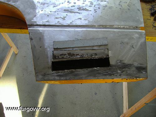

Cita de: casetero en Agosto 31, 2009, 07:13:42 am
En las dos puertas
güan:
chú:

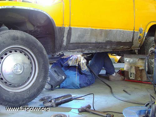

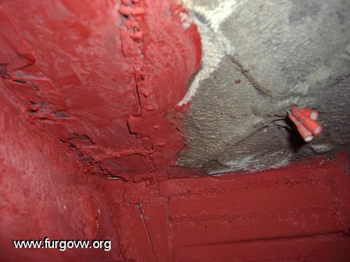

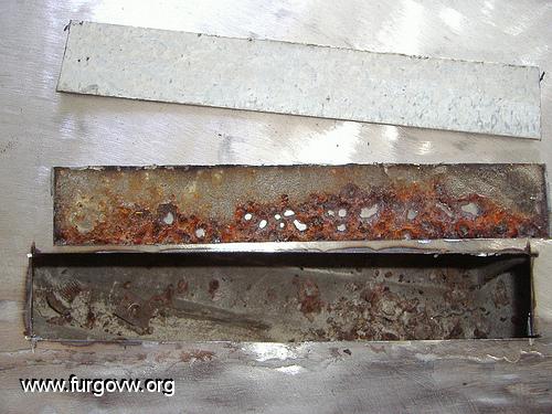

En las últimas fotos se puede ver como oxidan de dentro hacia afuera ...  .confiebre ...asi que el que quiera repararlas con masillas milagrosas que le dice el carrocero de turno que se lo piense dos veces antes de hacerlo, tapar esto significa encontrarte un panorama dentro de unos años que quizás sea irreparable
En los bajos no nos encontramos grandes desastres...  o si... pero a estas alturas ya no me asustaba tan fácilmente...  lo peor fue este
así que nada... manos a la obra
Soldar los bajos significa acabar lleno de mierrrrda hasta los topes
Pasamos revisando los bajos varios días pero vale la pena
En medio de todo esto nos hizo una visita el niño más guapo y bueno que hay: Mi sobrino.
Mirad que trazas de furgonetero se da  .meparto
hola ,  al poner distintos metales i soldarlos, por la electricida estatica no se volvera a oxidar o perforar? o la furgoneta lleva anodos?

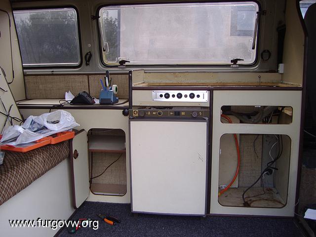

Cita de: casetero en Julio 20, 2009, 17:33:53 pm
El color le queda muy bonito... pero es demasiado cantosa.... de momento aun no se el color que le daremos...

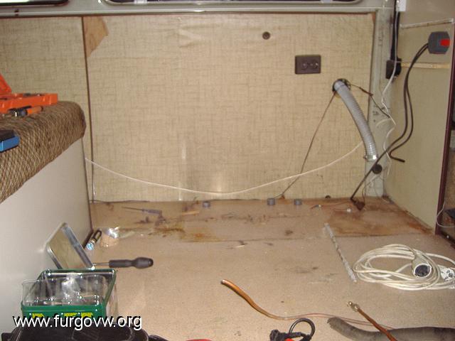

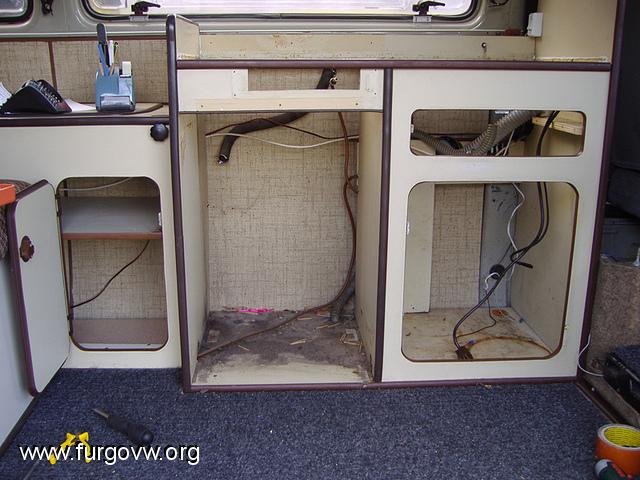

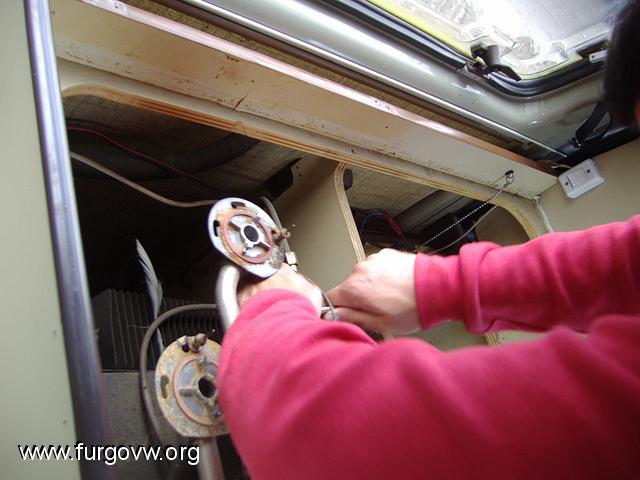

Desmontando los muebles

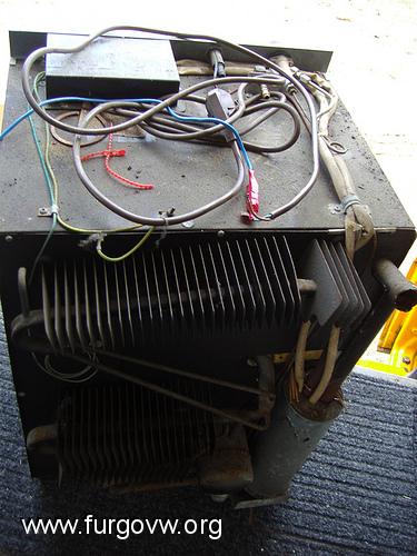

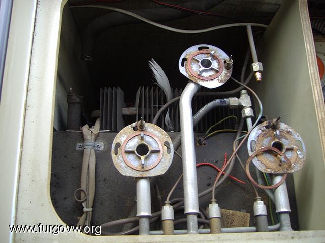

Hola una pregunta!!! los muebles son westfalia? es que le quiero meter una nevera como la que tienes tu y no se si me entrara en la mia. la mia es una vw t3 joker y claro va la nevera empotrada con un mueble, pero la duda que tengo es si quito la tapa del mueble podre meter una como la que tienes?
Saludos y gracias
Hasta tenía plumas detrás de la nevera....
Media desmontada.
Pasito a pasito se llega muy lejos

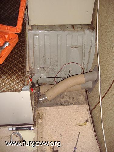

No había descubierto este hilo todavía.  .palmas

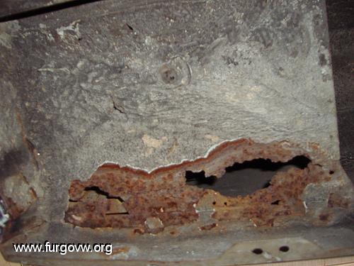

En la primera página, hay esta foto, con un agujero en la chapa del suelo. Es algo de la calefacción? Gracias

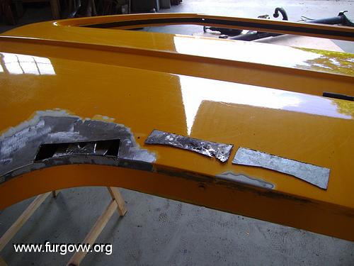

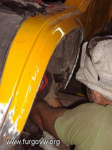

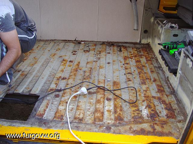

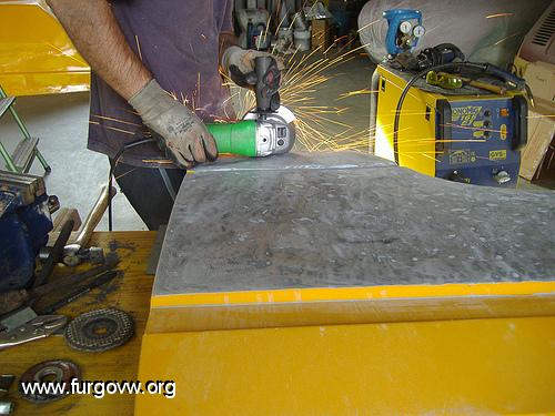

Gracias, una reparación así no te la va a hacer ningún taller, simplemente porque ningún cliente aceptaría un presupuesto tan grande.
En esta furgoneta nos pasamos cientos de horas 3 personas para arreglar la chapa. Como ejemplo, te diré que me pasé mas de 2 horas rascando con un objeto punzante una zona de 3 centímetros cuadrados en la que no se podía acceder con ninguna máquina.
Si quieres una cantidad te diré que hicimos  un cálculo, ya que soy un maniático de los datos.
Apuntamos todos los gastos, el precio de la furgo, el motor, cambio,  las horas  (poniendo un sueldo de oficial de primera,  y otros dos el sueldo mínimo), etc  y  el montante total para quedar con una furgo 10 nos superó los 22.000 €.   :roll:
Si, es la calefa!  ;)
