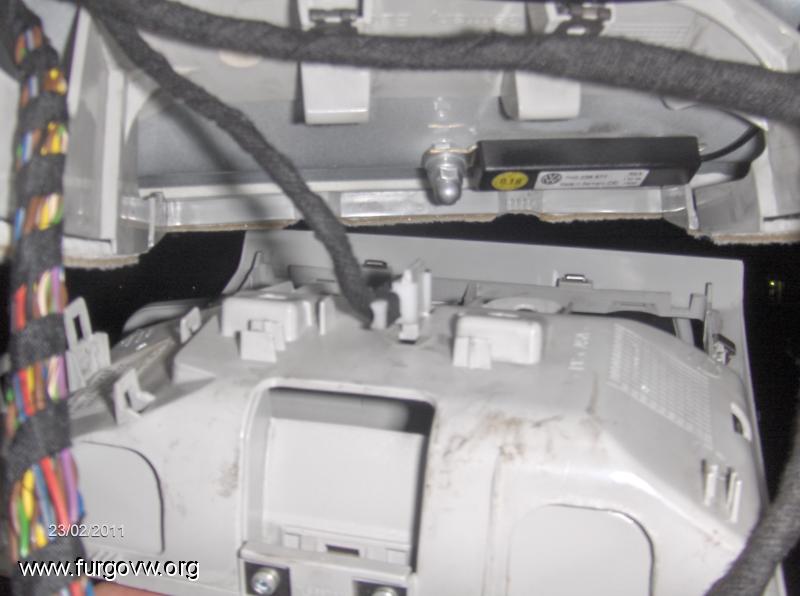

Bueno, pues por fin me he decidio a operar a corazón abierto el sistema hidraulico... abstenerse aquellos sensibles al mareo o delicados de salud  ;D
Como pone en el manual, sacamos el conmutador de luces...
...con cuidado, las patillas son de plástico...
...la centralita, con ayuda de un destornillador empujando las patillas desde dentro...
...retiramos el plafón de las luces...
...la tapita que hay junto al parabrisas, se levanta con las uñas desde cualquier esquina...
...y el cuerpo de las luces...
...nos quedan las tripas colgando, antes de desmontar el marco de plástico...
...para lo cual hay que sacar cuatro de los seis tornillos (los otros no hace falta) con una llave torx del 20...
...un respiro y sigo...
Pandora. Comenzar de nuevo.
chemita

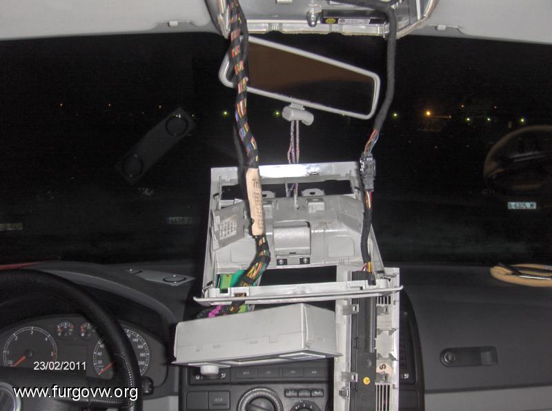

...cuidadín con las grapas laterales metálicas, son muy blanditas. Para quitarlo del todo, hay que soltar el cable de la imagen, es sencillo...
...y ya podemos quitarlo de enmedio, ni siquiera es necesario soltar las conexiones elétricas de las luces y la centralita, todo cabe por los huecos...

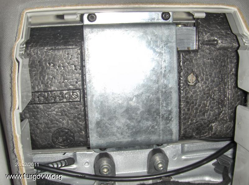

...nos encontramos el penúltimo escollo, una chapa que mantiene fijo todo el conjunto, y que se desmonta con una llave torx del 25 (por ahí asoma el famoso tornillo de vaciado del sistema)...

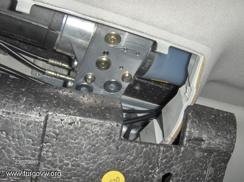

...y el último envoltorio, una carcasa de poliexpan que lo aisla de vibraciones, que hay que quitar a presión pero con mimo...

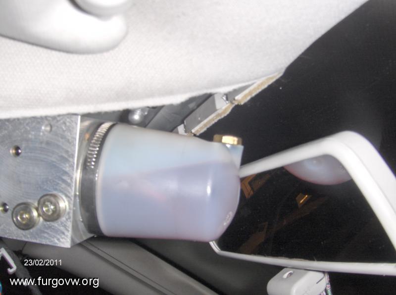

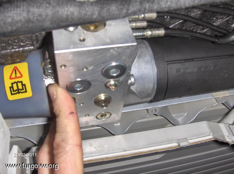

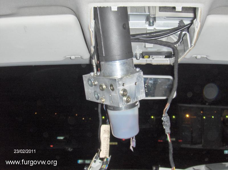

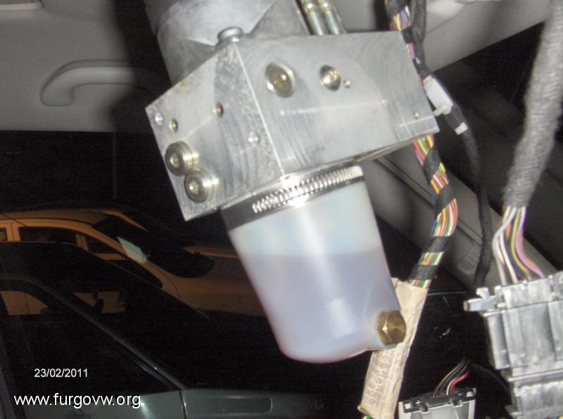

...y llegamos a la madre del cordero, al corazón, al origen de nuestras preocupaciones... laaaaaaaa booooooooooooooooombaaaaaaaaaa!...junto al dedo, el depósito del hidraulico y, sobre la pegata amarilla, se intuye la línea de nivel mínimo...
...ahora, con mucho cuidadito, llevando el conjunto hacia la izquierda todo lo que dé, sacamos primero el depósito (sale rozando bastante el marco, hay que jugar con él para forzarlo lo menos posible)... y ¡voilà! el miembro colgando...
...no hace falta sostenerlo, no sale más (lo impiden el amasijo de cables y los tubos de hidráulico), y en la siguiente imagen, visto por delante, el tornillo de llenado, para llave del 13...
...otro descanso y el arreón final...

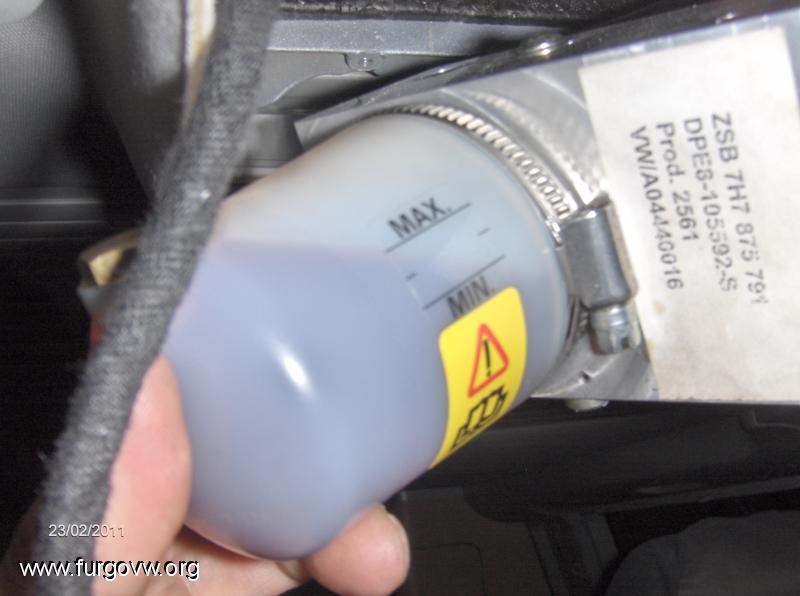

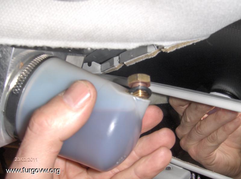

...aquí se ven perfectamente las líneas de nivel, que se comprueba en su posición natural (vamos, que no se ve casi ná)...
...pues para poder rellenar, se pone horizontal, se desplaza hacia el parabrisas (recuerdo que es de movilidad reducida)...

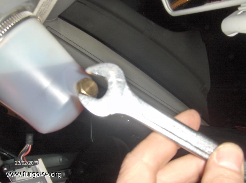

...se afloja un poco el tornillo...
...que tiene una junta tórica (cuidadín)...

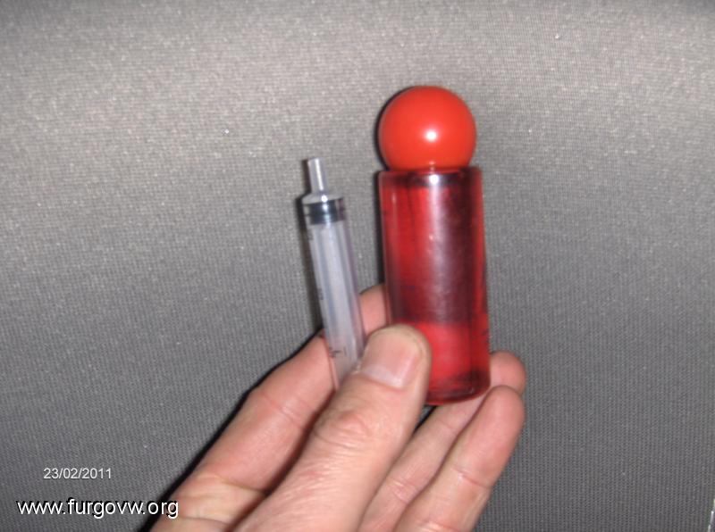

...y con una jeringa se mete el hidráulico, rojo como el que lleva (porsiaca, tembién tenía del amarillo, pero es rojo)...
...y se rellena al gusto. Como referencia, os puedo decir que a mí me marcaba por debajo del mínimo, y le he metido un bote como el que se ve (no sé de cuantos ml es, ya lo mediré) y se ha quedado un poco por encima de la mitad, pero es que era incapaz de meter más, la posición del depósito no lo permite.
Como lo he hecho sólo, no tengo fotos de la jeringa vertiendo aceite, pero os lo imagináis, vale?

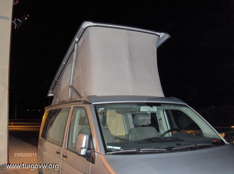

...y como habréis podido imaginar, no he podido resistirme... ¿habré roto, cortado, desconectado algo? Pues...
¡PERFECTOOOOOOOOOO! Sonido correcto, tensión correcta, todo funcionando con normalidad... Doctor, la operación ha sido un éxito; el paciente sobrevivirá:
No veía el techo así, tenso como un arco, desde el verano, así que os podéis imaginar que no podía esperar a mañana para publicarlo...

Muy bien, eres un artista. Yo habría utilizado un tubito de estos transparentes  para conectarlo a la jeringa y meter el liquido en el deposito más comodamente. Y tampoco sería mala idea marcarte el mínimo y el máximo tambien por el otro lado, ya que lo tienes desmontado.
Pero vamos, esto es por decir algo.
Mu buen curro.
