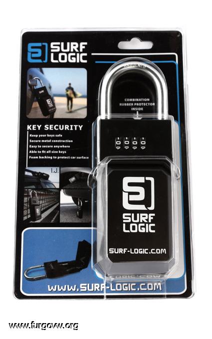

Cita de: Mephiston en Mayo 07, 2013, 22:51:10 pm
puffff con este artilugio yo no me la jugaba,tiene pinta de abrirse tán solo con mirarlo  :-\

Eso lo he visto que se vende en el decarton, y no es que no me fie de la caja, es que vale 45 eurazos, al principio pensé comprar una caja de metal con iman, esta caja se pegaba en el techo o a los bajos de la furgo, ya sabes, haces como que se te cae algo y lo pones, pero ya dejaron de venderlas, y el tema es llegar con todo el equipo a la furgo y "encontrarte" la puerta abierta, tened en cuenta los guantes y los 30 kilos a la espalda, amen del calor... vamos que no tener que agacharte ni tener que quitarte guantes ni nada para abrir candados ni siquiera coger llave con las manos mojadas.

Cita de: PAYO en Mayo 08, 2013, 00:38:27 am
uso uno de estos desde hace casi dos años y te puedo decir que para abrirlo necesitas ser macgiver,es muy duro
yo lo pongo siempre en el gancho de los bajos y ademas de que queda bastante oculto es una zona bastante incomoda
como para ponerte a abrirlo

Mephiston
En la foto no hace justicia, parece de plástico malo, pero el que tengo yo pesa un muerto, es metal por dentro y siempre será más seguro que dejar la llave en la rueda o similares. Está claro que poder abrirse se podrá abrir, pero ya tienes que estar dandole golpes, probando combinaciones como un loco o cualquier otro método que llame la atención de la gente que pase por ahí.
