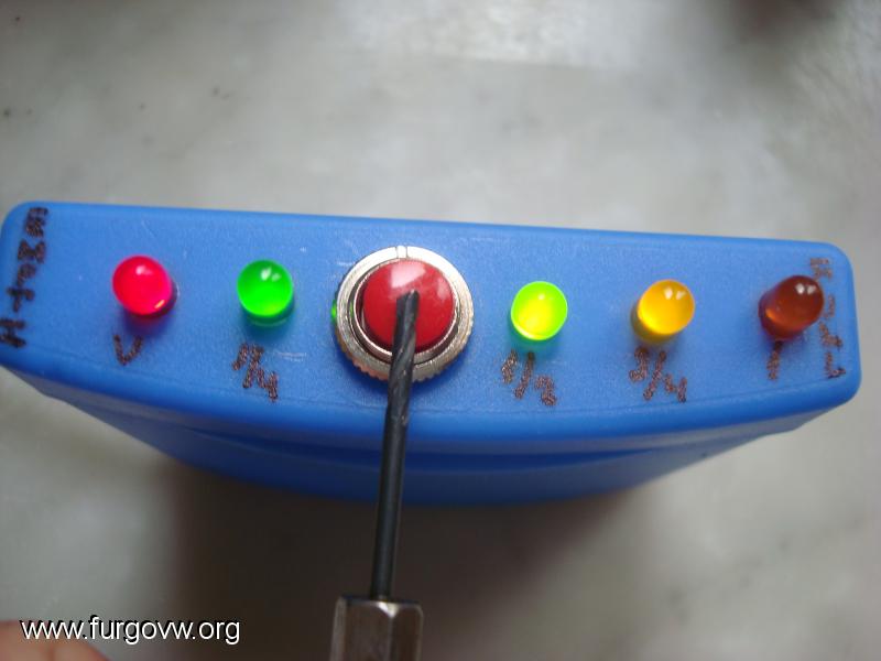

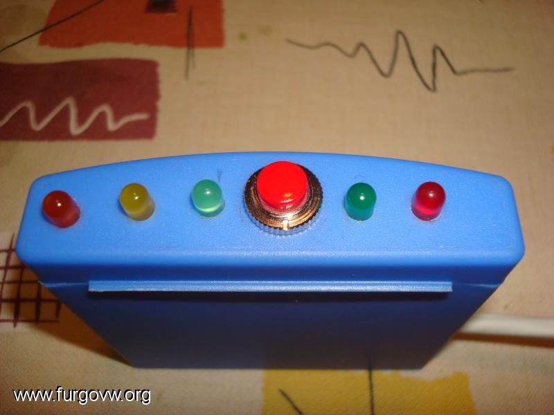

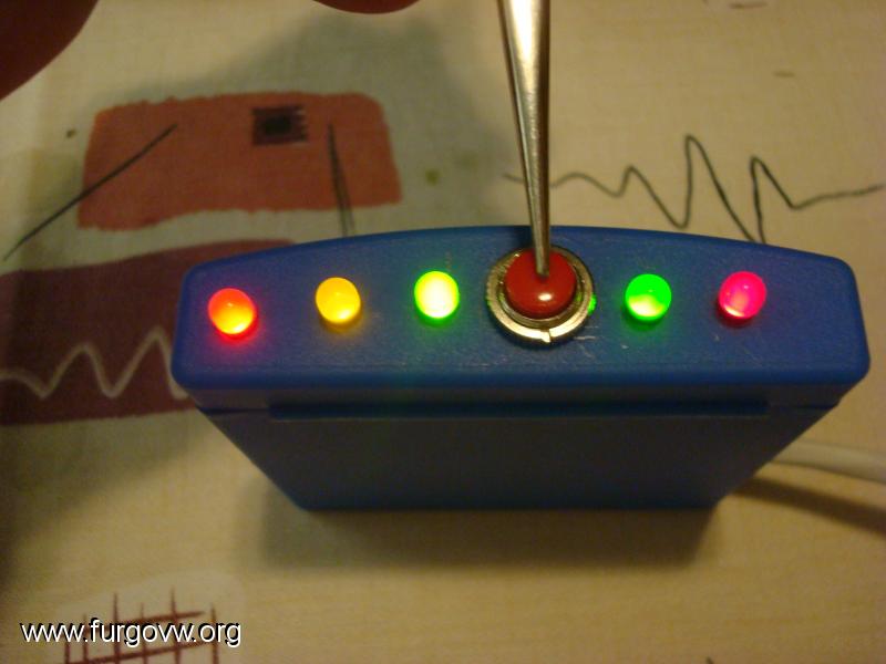

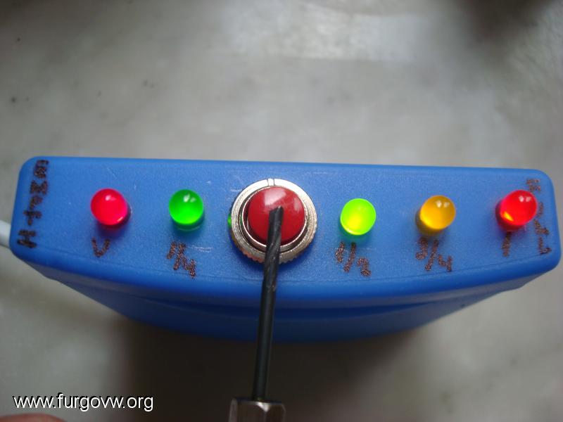

                                                                                                                                                                                                                                En fin estas son las ultimas fotos del ALIEN,  comentarles que el material que he usado es de los que tengo por casa y sobrantes de otros ctos el envase es de una caja de pastillas de medicamentos asi que aqui se recicla todo lo que se pueda y si hoy no lo haces mañana lo tendras para hacerlo,  el boton rojo es el interruptor de los que se pulsan y cuando lo suelta se apaga todo y asi no tendremos el problema de la electrolisis  en la varillas aunque le dejemos con agua ya que esta desconectado, saludos campers

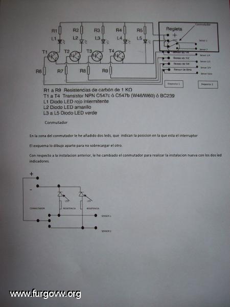

Modificacion del esquema version 2.0
Lo mismo que esl ultimo esquema pero con un conmutador de un apagado y dos encendidos,  señalizando cada  encendido con led

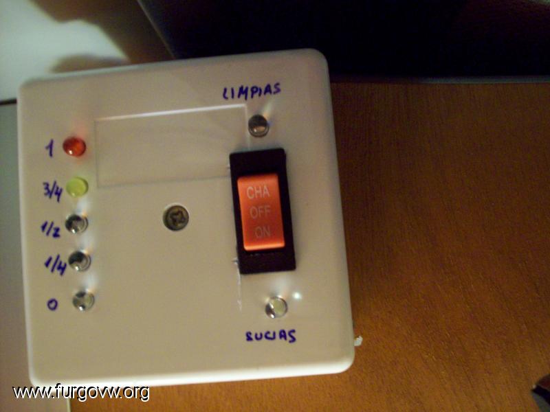

Bueno, os dejo la version 2.0

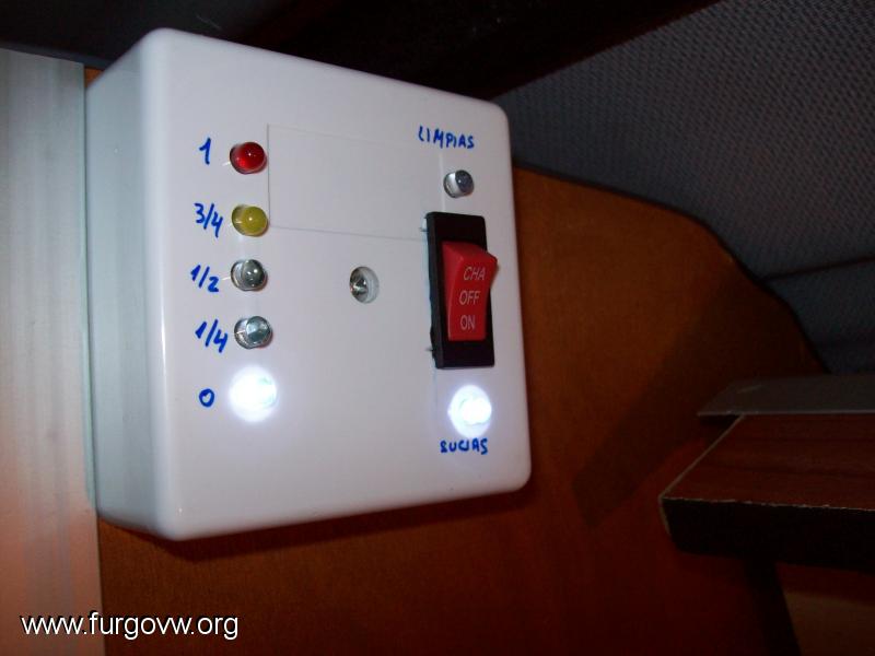

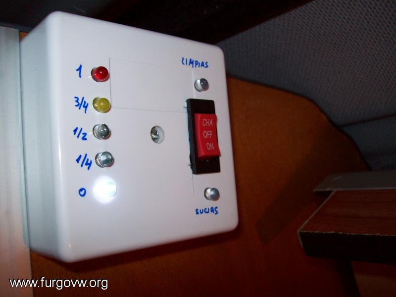

ya instalado

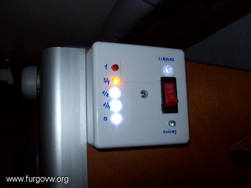

aqui se aprecia bien el nuevo conmutador y los dos led indicadores segun posicion aguas limpias -- sucias
Posicion  cero del conmutador, solo se enciende el indicador de circuito funcionando
en la posicion de aguas sucias
En la posicion de aguas limpias y con casi todo el deposito lleno

Buenas tardes, batu te ha quedado muy bien el conmutador es de esos que tienen 6 patillas, de que material has puestos las varillas de las sondas, ya veo que le metiste  un interruptor que corta la corriente y asi evitas que se produzca la electrolisis, si no te importa y me  comentas , que es el cable blanco que sale del deposito es el positivo para que cierre el cto?,  a mi cuando le conecto la corriente se me queda el led inferior el de vacio encendido aunque no tenga agua , te pasa lo mismo mientras no pulse el boton no enciende, saludos campers
batu
El conmutador es de reciclaje de un acumulador de energia del lidl, que dejo de funcionar y estaba por casa, y no es de 6 patillas, solo tiene 3 patillas. una posicion a cero y dos de encendido, segun vaya el conmutador a un lado o a otro, en tiendas de electronica los tienes.
Las varillas las he puesto de alambre de acero galvanizado que tenia algo por casa, puede que hagan algo de electrolisis, pero como lo conecto practicamente solo para la carga y muy de vez en cuando para comprobar el llenado.
para todo los sistemas electricos de la furgo, tengo un cuadro de interruptores para el encendido de cada circuito( agua, nevera, calefaccion, enchufes, luz, inversor), asi consigo aislar cada circuito, y se enciende y apaga cuando los necesito, asi se evita gastar bateria tontamente y de esa manera tengo el sensor apagado, si no si que estaria simpre encendido el led de cero, que aunque sea un consumo minimo tira de 2ª bateria.

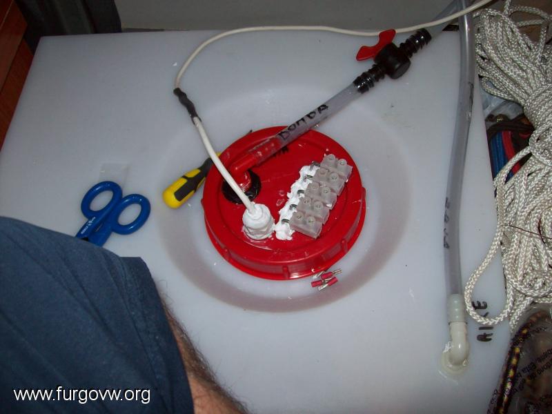

tinerfe vw

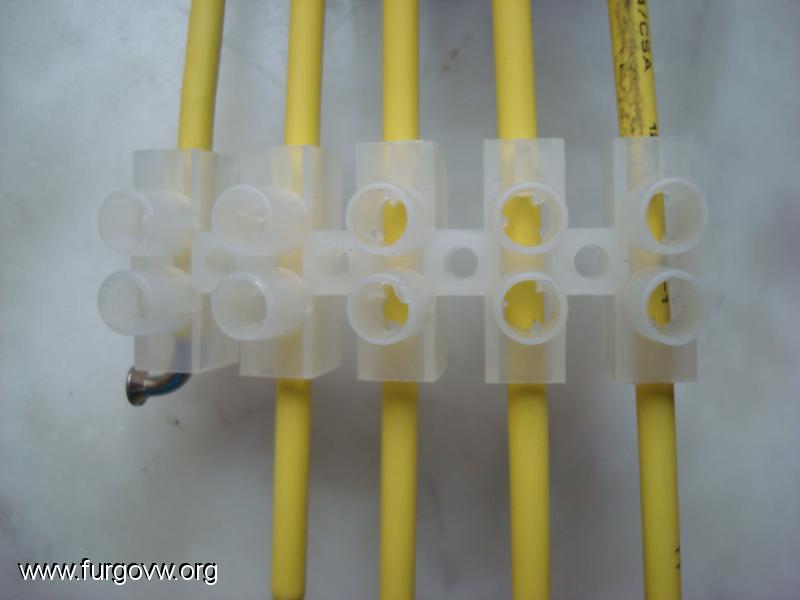

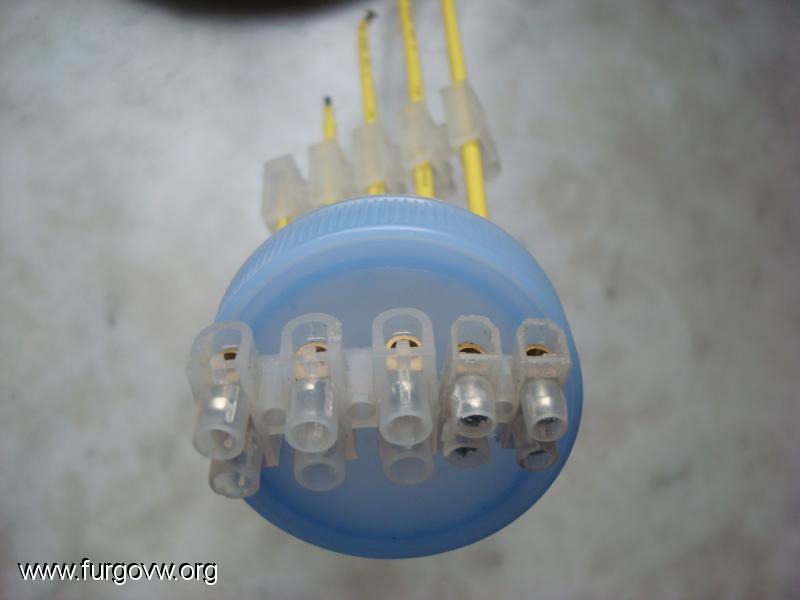

Aqui dejo el aforador acabado ahora solo me queda instalarlo en la furgo
Saludos campers
batu
buena opcion lo de la funda de las regletas para tenerlo separado por dentro del deposito.
Ten en cuenta de meterle silicona o algun otro producto al tape, por donde pasan los alambres a traves del tapon, si no se saldra el agua, por experiencia.

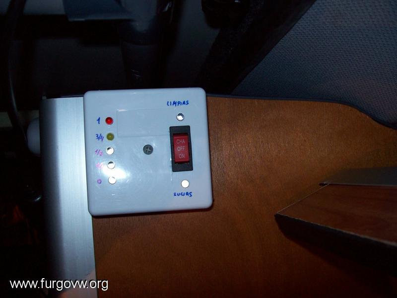

Muchas gracias Viano por tú brico. Aquí os dejo unas fotillo de como he montado yo los leds sobre un interruptor de casa:
Saludos!!!!!
