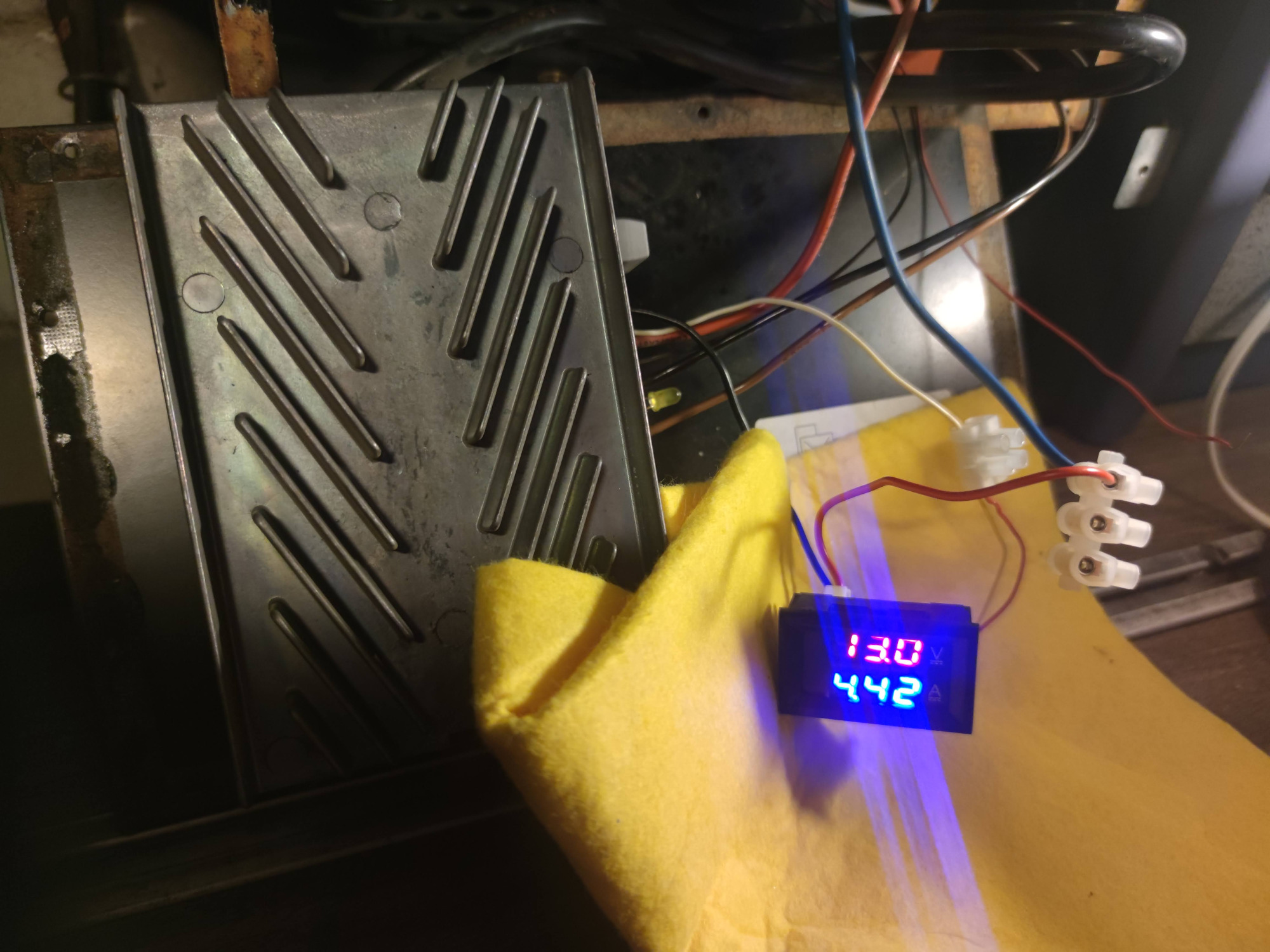

Para investigar un poco, le he puesto un medidor de tensión y intensidad para tenerlo monitorizado constantemente.
Pues, lo justo para conectar el medidor (5min), ahora ha arrancado bien: Ha subido hasta los 5.4A y paulatinamente ha ido bajando hasta estabilizarse a unos 4.2A. Por dentro la nevera, enfría bien. ¿Es normal el consumo?

En esto estoy: Averiguar el porqué de este comportamiento. No es el habitual que leo en los foros. De todas maneras estoy cambiando los condensadores de la placa para descartar.
Antes de desmontar la placa, la pillé en temperatura de sonda a 6 grados y la de consigna la tenía a 9º. Así que por algun motivo se pasa por el forro la temperatura de consigna. La sonda va bien (marcaba 6 grados y son reales, ya que dentro la nevera tengo un pez-termometro) y le reporta bien a la centralita de la T4 (en modo diagnostico). Entonces, ¿porqué no le corta al llegar a la T. de consigna? Por esto y por los arranques fallados yo apuntaría a problema en la electrónica... pero quien sabe.
