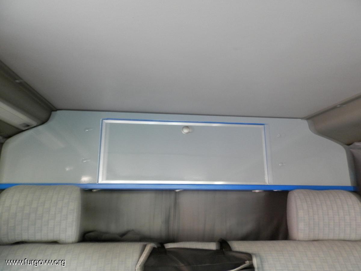

Pasote Mitxu.
Aun habiéndolo visto en directo, todavía flipo después de ver todo el proceso.
Me ha encantado como has solucionado el tema del amarrar los soportes a la cama de arriba  .palmas  .palmas
Yo creo q. le tenías q. haber medido soportes más gruesos  .sombrero
Q. no. Mejor pecar de más q. es el tipo lo q. está en juego.
Aupa Atxur
parece sencillo pero hay muchas horas de trabajo, por ejemplo todos los soportes estan echos a mano, primero dandoles la forma, despues haciendo los agujeros y que todos los soportes esten iguales .panico
El espesor del material utilizado para los soportes delanteros igual son muy sobrados pero es lo que tenia por mi chatarreria particular .malabares.

menudo brico, y que acabados, desde luego que a ese armario le puedes guardar hasta las baterías, con esos tirantes tan robustos aguanta mucho peso.
lo que no entiendo es lo de la puerta, ¿por que la abates hacia abajo?  ya que a la hora de manipular dentro del armario esa puerta es un incordio.   La mia se abate 180º hacia abajo y se queda de forma vertical y es un incordio, lo ideal es que se levante hacia arriba, cosa que en la mia no puedo hacer ya que su parte superior es curva, pero tu que lo tienes recto si podrías modificarlo.
con el uso ya te darás cuenta de que esa puertecilla es un incordio

Muy buenas Alcasa
Se agradecen los piropos, sobre el tema de los soporte, sobre todo lo que buscaba era robustez, igual me he pasado con el espesor pero es lo que tenia en mi chatarrería particular, de todos modos yo creo que con los soportes para mueble es mejor pasarse que quedarse corto.
El tema de la puerta le di cien vueltas y al final opte por ponerla así, de este modo consigues una pequeña mesa donde poder manipular las cajas con la ropa, nos resulta muy cómodo y al final estoy contento de a ver optado por poner la puerta en esta posición.
tengo pendiente ponerle un tope pues la cría pequeña ya le he pillado un par de veces intentando colgarse de la puerta.
Despues de probarlo durante todo el verano estamos muy satisfechos con el resultado final del mueble , nos entra mucha ropa, bien organizada y cómodo para el acceso.

El trabajo está genial, pero creo que sería mas practico utilizar tableros de contrachapado ya acabados es decir forrados en melamina o HPL, yo los utilizo abitualmente en mi trabajo y creo que ahorrariais mucho tiempo además de que el forrado de fabrica con prensas es creo mucho mas eficaz y duradero. De cualquier forma lo importante es lo practico del mueble que es evidente. Un saludo.
Mitxu
Muy buenas viruta 2
Seguro que el acabado en melamina es mejor y mas comodo,
Pero el contrachapado forrado con chapa de aluminio me parece mas seguro e. Caso de accidente, la melamina se astilla y la chapa se deformaria,
El tablero forrado de melamina vale un dineral y la chapa de aluminio me sale gratis.
De todos modos muchas gracias por tus consejos.
viruta2
  Lo del precio solo depende de donde se compre, yo veo diferencias abismales sobre todo en este tipo de productos tan expecificos y que los tiene tan poca gente. Aprópósito tambien se fabrican chapados en aluminio, eso si, pero claro si a ti el aluminio te sale gratis ante eso no hay nada que objetar. Ya comenté que el trabajo genial. Un saludo.
