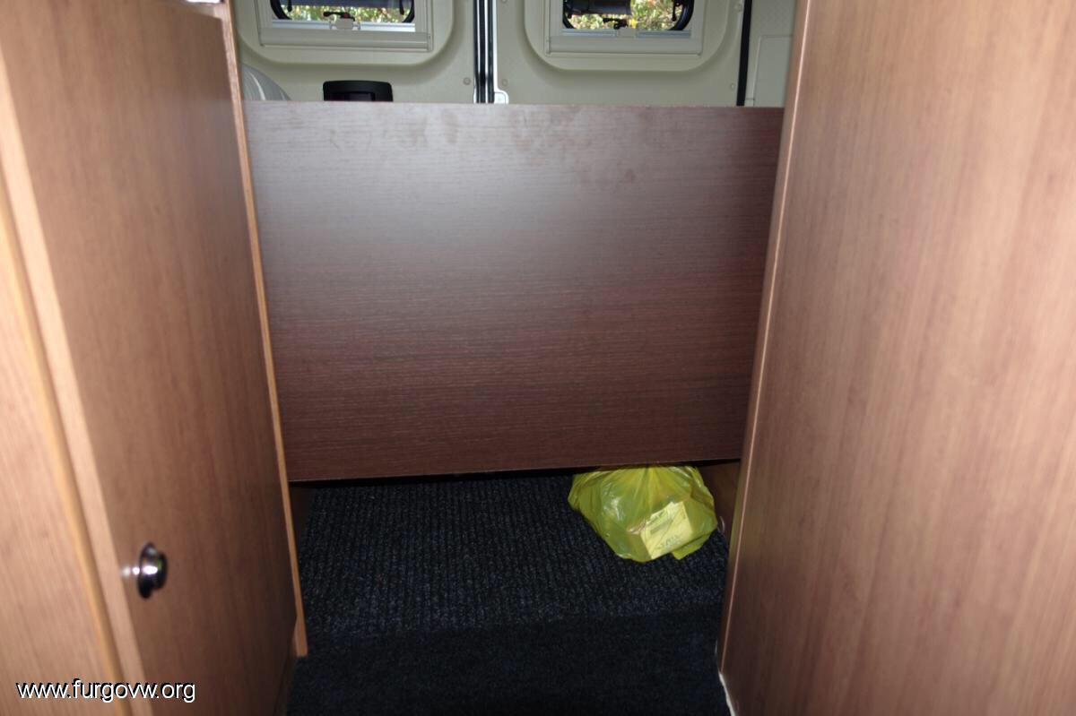

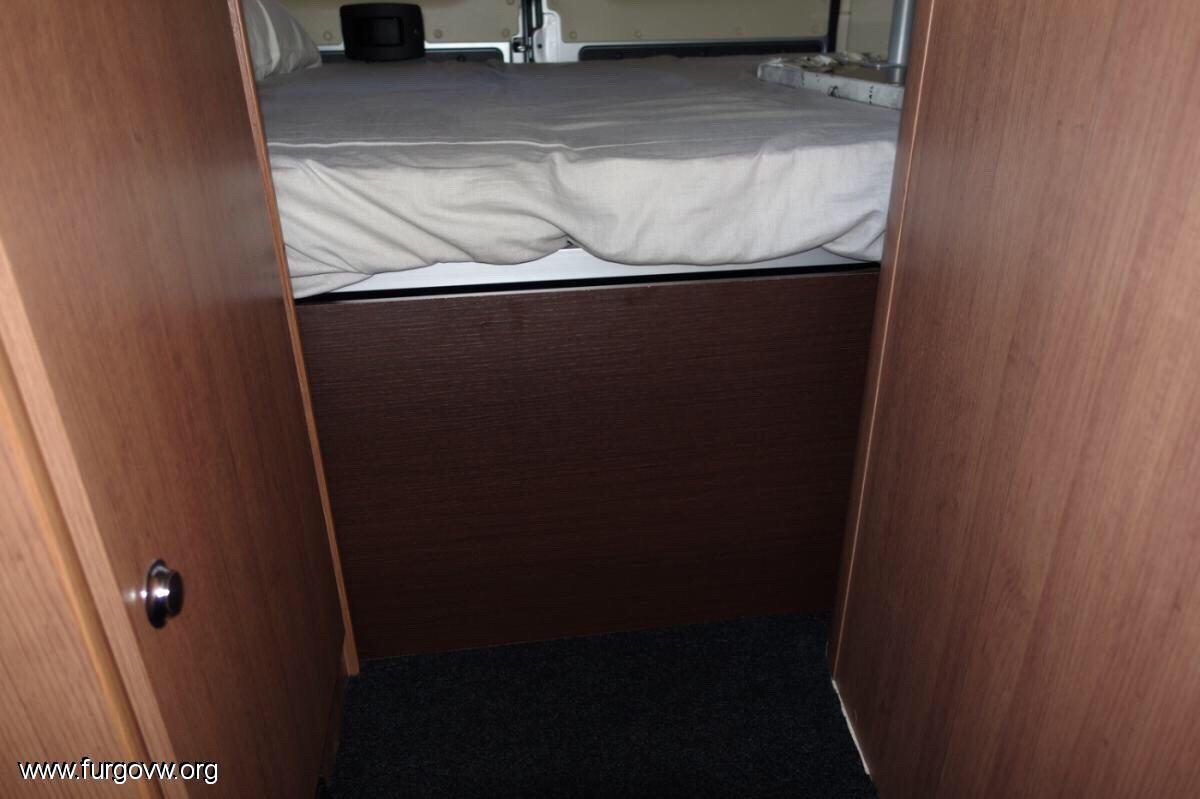

  Yo en el maletero he puesto una madera fina. Creo que 1cm lo mínimo. Le he puesto un raíl de aluminio.
A la tabla le puse en los laterales una tira de moqueta de la que utilicé para el suelo. Va grapada para que entre un poco a presión y no raye los muebles.
Es esta tabla.
Para abrir es subirla.
Igual le pongo un tirador o le hago un hueco para agarrar mejor.

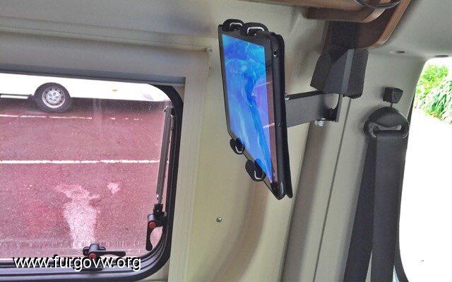

  También le he puesto un soporte pequeño de TV para la tablet de la niña. Lo coloque con unas chapas que cierro con tuerca para que haga pinza y así no agujerear.
Es cómodo porque en marcha lo pongo para ella y a la hora de comer mirando a la mesa.

Tropiao,lo de el separador me gusta,le has puesto guías a los dos lados?y es buena idea lo de el agarradero
ugamica
Y seria bueno que se quede en de alguna forma sujeta en la posición de arriba para poder coger cosas sin tener que sujetar
tropiao
Guía a los dos lados.
A ver si hago fotos mañana y te enseño.
Para sujetarlo un tope tipo ventanas de esas que se levantan. Sacas ese taco y se apoya ahí. La verdad es que con el tema de la moqueta a los lados me aguanta sin bajarse.
