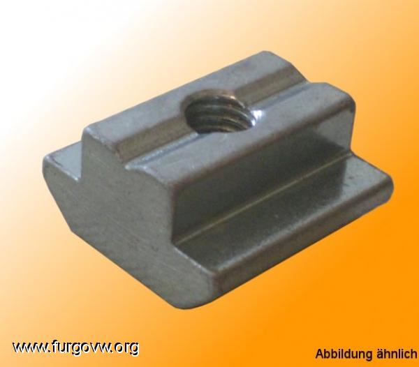

Yo he utilizado tuercas de ranura:
por ejemplo aqui http://www.motedis.es/shop/Perfil-ranurado-accesorios/Accesorios-perfil-45-Tipo-B/Tuerca-para-ran10-tipo-B::99999114.html
En combinación con tornillos M8 avellanados. Mejor si tienes cajones extraibles y el pomo te molesta
