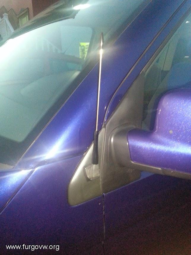

Yo no se si tendreis problemas con la recepcion de la radio, pero os enseño como lo he solucionado, he aprovechado el triangulo del retrovisor que solo es decorativo y he puesto una base de antena que tenia de mi otro coche y pasando el cableado hacia el interior por el fuelle de la puerta, quedando tal que asi

Cita de: otsirc en Marzo 31, 2014, 10:44:32 am
Yo no se si tendreis problemas con la recepcion de la radio, pero os enseño como lo he solucionado, he aprovechado el triangulo del retrovisor que solo es decorativo y he puesto una base de antena que tenia de mi otro coche y pasando el cableado hacia el interior por el fuelle de la puerta, quedando tal que asi...
Tiene buena pinta. ¿mucha mejoria??

otsirc
Cita de: Katzo en Marzo 31, 2014, 13:04:15 pm
La verdad que bastante, mantengo operativa la antena de serie y esta, corté el cable de origen y soldé a este el nuevo por lo que se podria decir que llevo 2 antenas.
Donde antes no se oia nada de nada ahora se oye medianamente bien.

Pues el tema antena... es algo que no entiendo. Nunca funciona!!! Cuentanos este brico... que parece interesante
