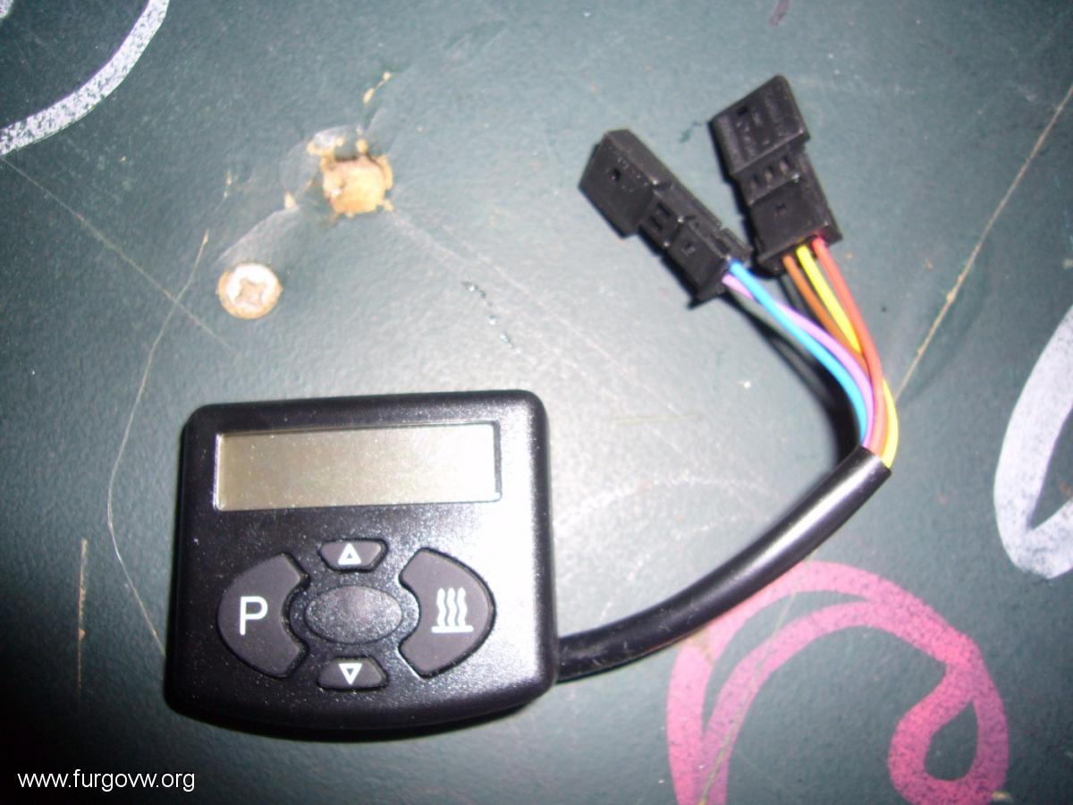

¿como podria conectar el mando digital ebersparcher a una calefa china tipo webasto airtop 2000?
Este es el mando;
Y esta la calefa;

Bueno, resumo en este esquema varios dias de búsqueda de información por el foro y otras fuentes sobre como conectar una Eberspacher Airtronic D2 con el mando programador EasyStar Timer (el nuevo digital). Igual en el futuro le hace falta a alguien y ya aquí lo tiene mascaito, identificando los conectores, su numeración y el color de los cables para ir directo al grano. Esta conexión funciona perfectamente.
Sobre el cable de iluminación de la pantalla digital del programador, el gris/negro, (número 2 del programador) que en el manual de instrucciones va conectado al terminal X:15 decir que lo he conectado al terminal 12 (cable Gris) de la Eberspacher y de esta forma, la luz de la pantalla está encendida siempre que la calefacción está funcionando, lo digo para que lo tengáis en cuenta.
Por otro lado, el sensor de temperatura externo que le he conectado esl el famoso termoresistor KTY81/210 en vez del carísimo original de Eberspacher y va de arte. Por cierto lo compré en aliexpress por 4€ y me enviaron 10. Solo he necesitado uno, si alguien necesita alguno que me envíe 1€ por Twyp (para el sello y el sobre) y se lo envío. El que le interese que me envíe un MP.
