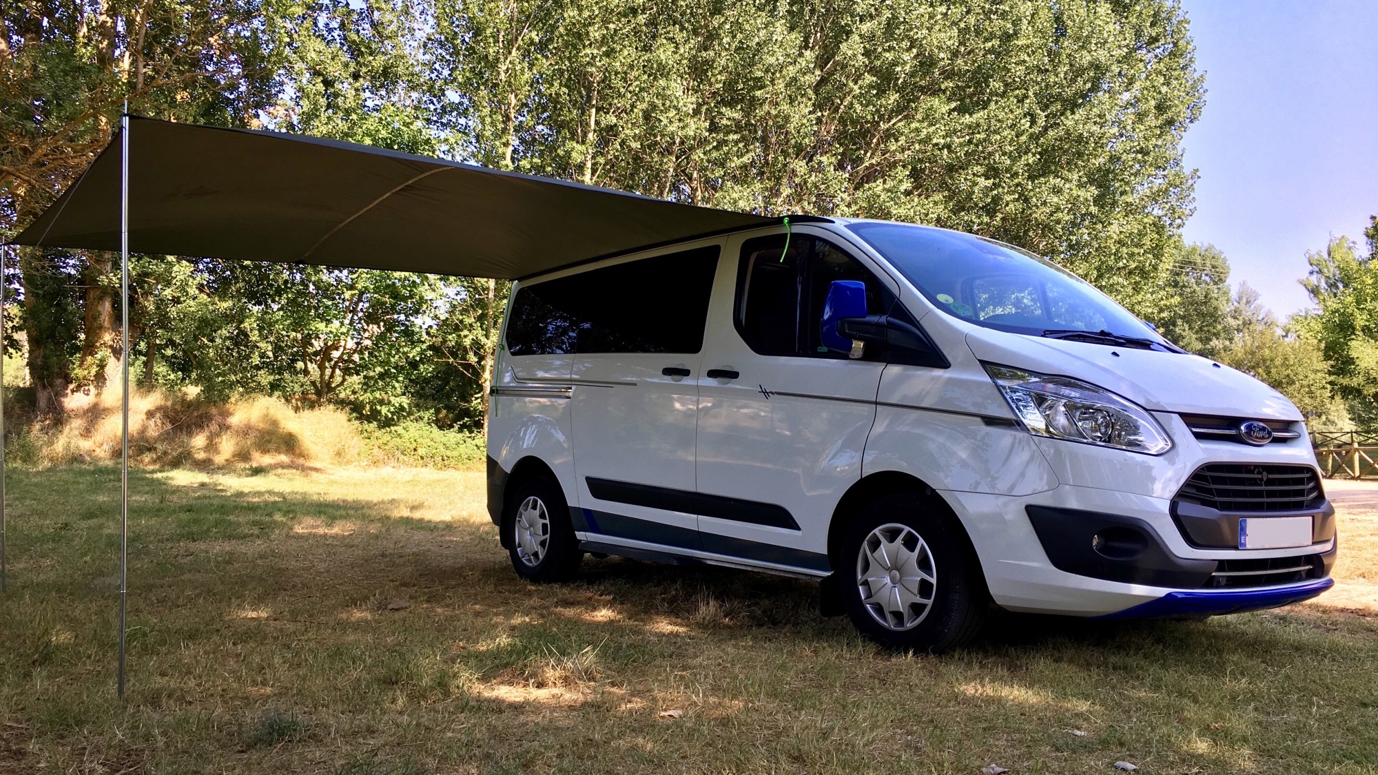

linaresvet
y esa fijacion para el toldo?? las hay para mas versiones de furgos??
jonymepeino
Septiembre 04, 2019, 12:27:00 pm #22 Ultima modificación: Septiembre 04, 2019, 12:29:48 pm por jonymepeino
Cita de: linaresvet en Septiembre 02, 2019, 23:27:23 pmy esa fijacion para el toldo?? las hay para mas versiones de furgos??
Si, claro. Es el multirail de reimo, de hecho, es para esta para la que no lo hay 😂. El habitual es el de t5, aunque no hay muchos más, para la trafic si que hay, que creo has pillado una, no?

linaresvet
Cita de: jonymepeino en Septiembre 04, 2019, 12:27:00 pmSi, claro. Es el multirail de reimo, de hecho, es para esta para la que no lo hay 😂. El habitual es el de t5, aunque no hay muchos más, para la trafic si que hay, que creo has pillado una, no?
Pues si, pensaba que mi proxima furgo seria un como la tuya, pero al final se cruzo una Generation por medio.....
Gracias por la Info del carril, tenia controlado el de bordon normal pero este se me escapaba..
Onfire541
Buah q pasada! Esta semana me llega la Mía... si la dejo una décima parte de esta, me doy por satisfecho.
Una pregunta, como has adaptado el toldo no siendo para la Transit.
jonymepeino
Cita de: Onfire541 en Febrero 24, 2020, 21:22:39 pmBuah q pasada! Esta semana me llega la Mía... si la dejo una décima parte de esta, me doy por satisfecho.
Perdona la tardanza, hay que doblar o desdoblar el perfil hasta acomodarlo a las formas de la furgo, básicamente es eso, pero da guerrilla. Gracias a ti.
