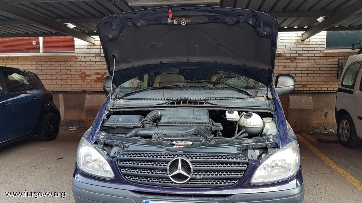

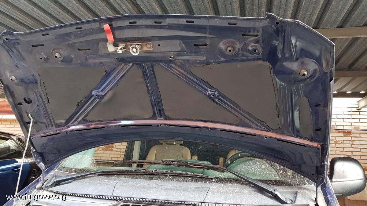

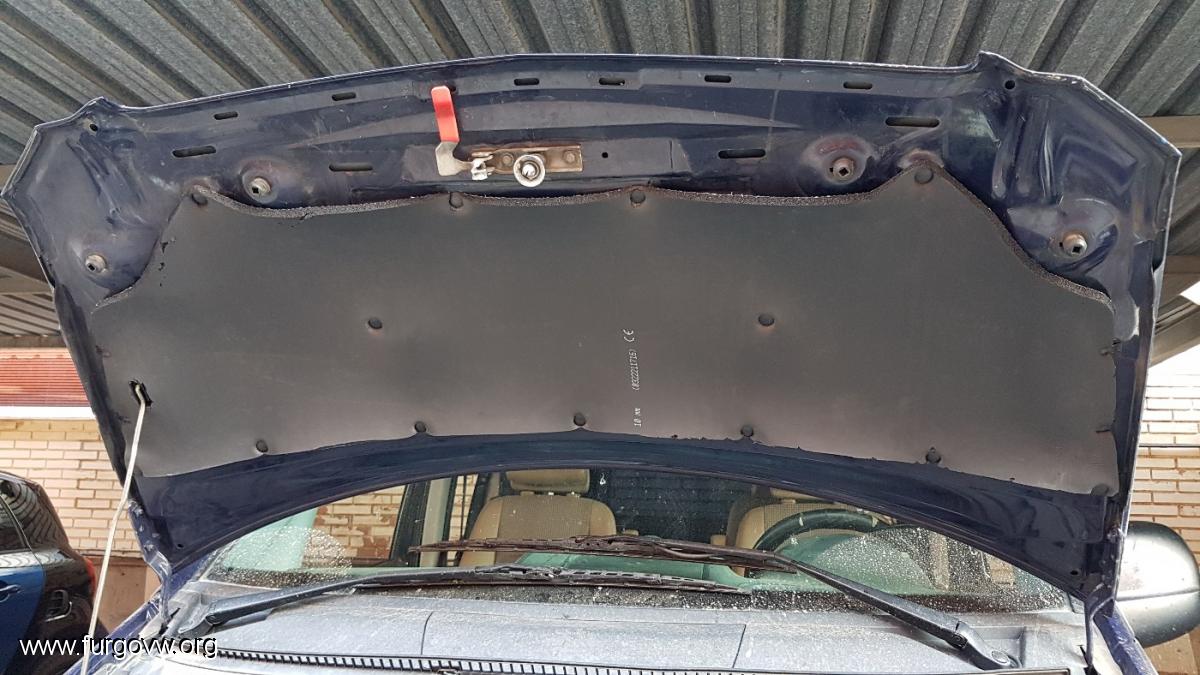

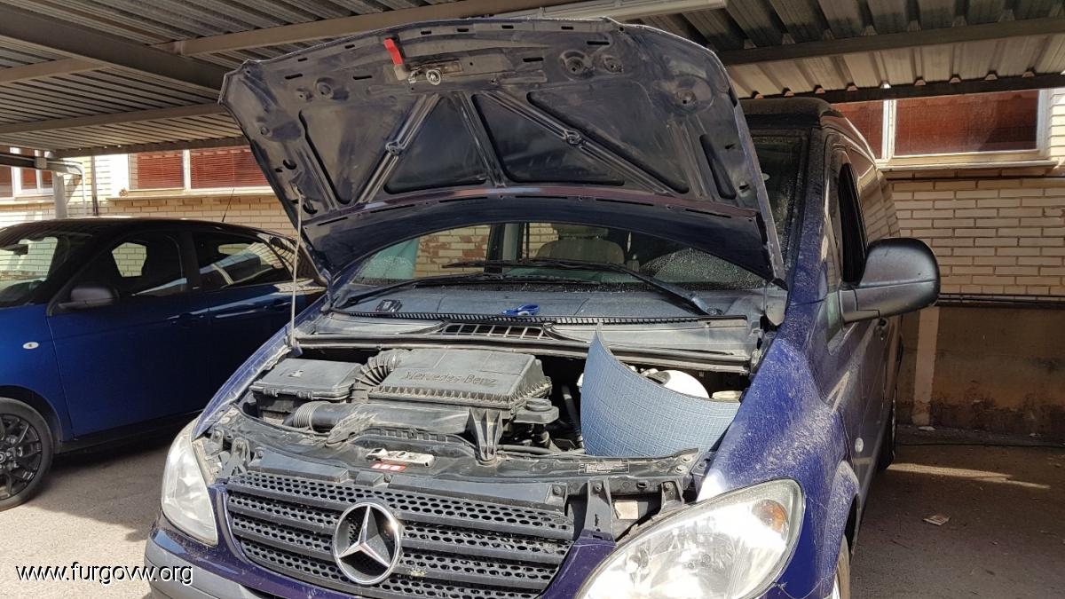

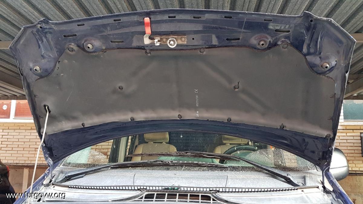

-Pues cómo tenía la loneta/manta de debajo el capó echa unos zorros y tenía más suciedad que el palo un churrero  .meparto ví hace tiempo por este gran foro, un brico sobre como poner kaiflex bajo el capó  .malabares así que manos a la obra  .palmas
-Primero quitar la manta zorrera sucia y limpiar (también las clemas negras, tienes unas 14 más o menos)
-Después colocar kaiflex en los huecos triangulares
-Luego la manta zorrera  .meparto la utilizamos de plantilla y cortamos una pieza igual con el kaiflex (hasta los agujeros de las clemas negras)
-Se realiza la presentación, aun sin pegar ( para ver cómo cierra  .malabares )
-Después vamos pegando parcialmente, hasta tener todo el panel pegado
  -Lo reparasamos bien con la mano, pegando bien en los huecos y listo  .fotografo
  -Después de realizar el brico, he probado y no es la gran cosa en cuanto a ruido y vibraciones  .panico pero por lo menos queda más aseado y limpio  .palmas  además después de ver el video de Urocamper con el soplete sobre el kaiflex y la pistola térmica, me convenció para colocarlo debajo del capó, pues una de las ventajas del kaiflex, es que es inífugo y no trasmite la temperatura  ;D

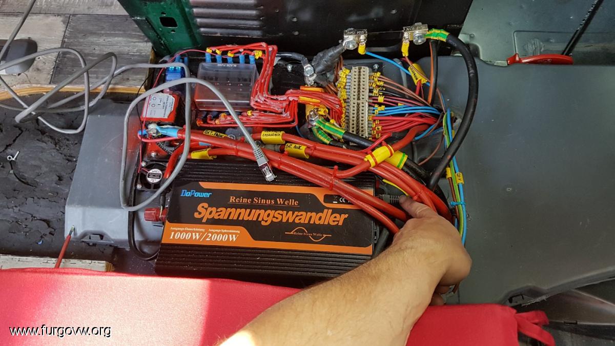

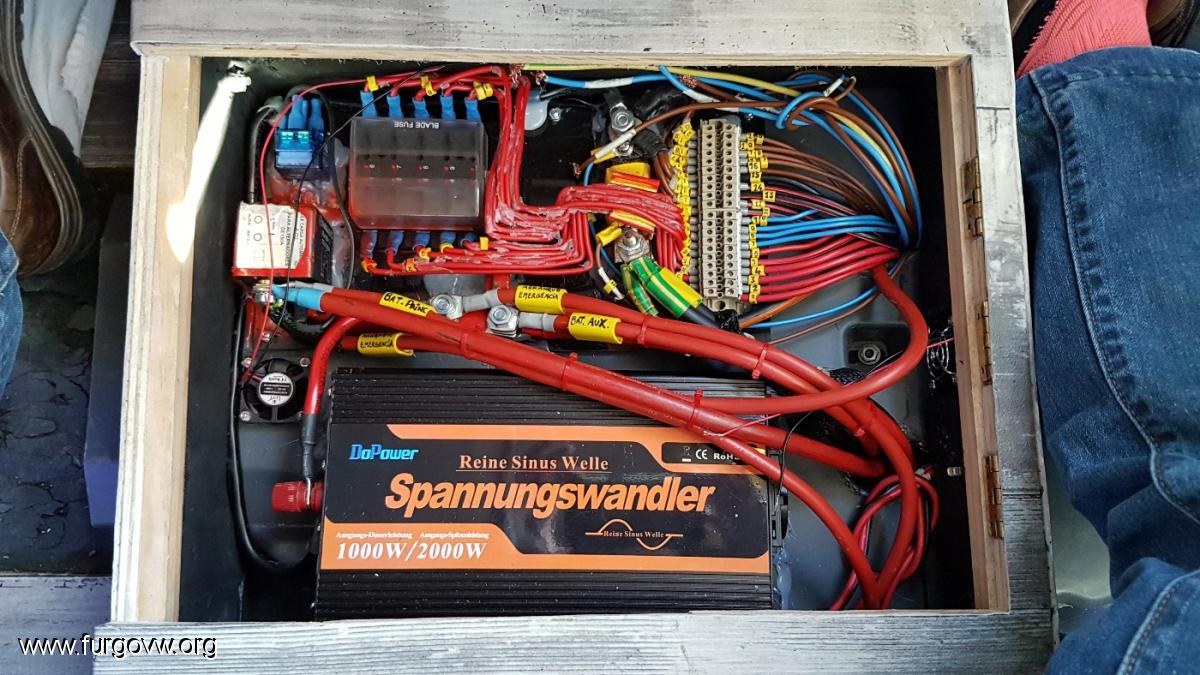

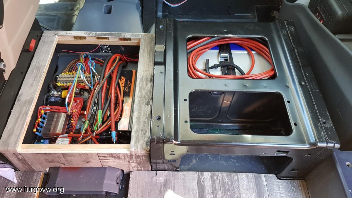

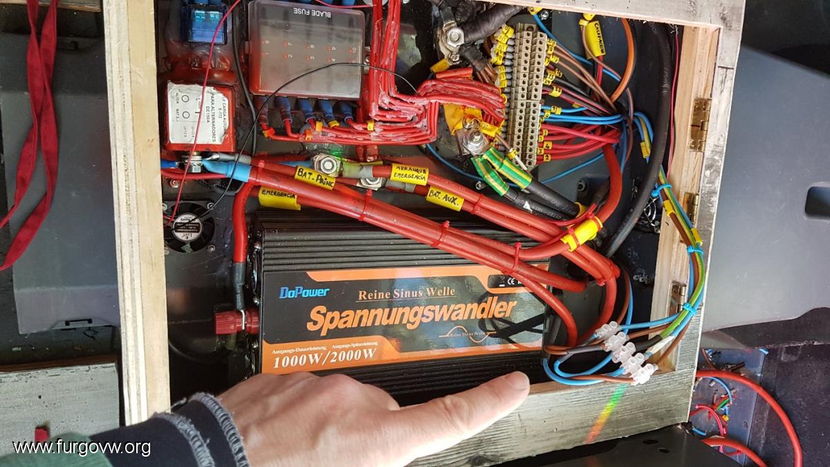

- Ya he enfocado, la placa con la instalación, sobre el difusor, pegado con pistola de silicona caliente en partes (luego irá todo bien amarrado al cajón de madera y el cajón de madera, a los cajones metálicos de los asientos)  :roll:
- La batería se queda amarrada con una cinta y se aprecia con los cables de menor potencia van por el agujero de la izquierda, del disfusor de aire.
-Ahora con el cajón de madera, los cables de menor potencia conectados y los de potencia presentados
-Con los de potencia colocados, negativos a shunt e inversor, y positivos a relé, salidas de servicios e inversor  .malabares
-Este inversor me gustó, porque tiene una pantalla externa, comunicada por un cable RJ-45 y desde esta pantalla puedes encender y apagar según necesidad, el inversor y tener aliementación de 220v c.a.
   - Aquí el cableado de 2,5mm para 220v de c.a., tanto el que alimenta al cargador de baterías, como el que sale del inversor.

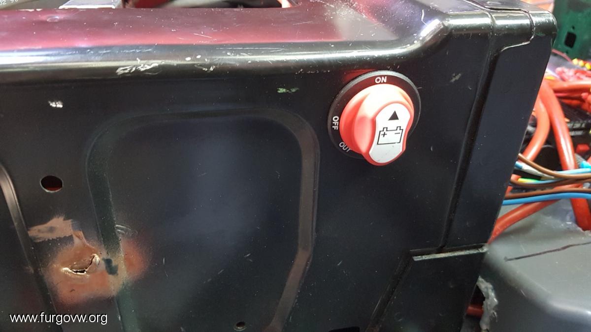

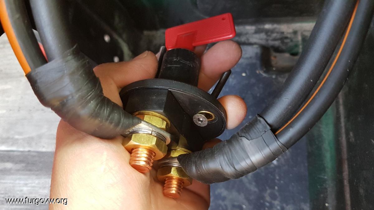

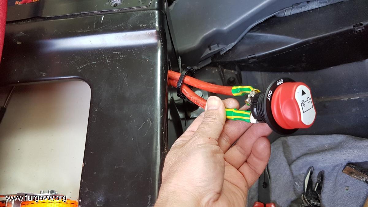

   - También voy a poner dos seccionadores (siempre a negativo) que abrirán el circuito de potencia, estos estarán puestos en el cajón metálico y el cajón de madera, de forma que tendrán la doble función, de tener los cajones sujetos entre sí  ;D
   - Y por otro lado, también voy a colocar un secionador que estará siempre abierto y solo se cerrará en caso de que la batería principal, no tenga la capacidad para arrancar el motor, es decir, hará un puente en el positivo que pasa por el relé automático  :roll:
- El tapón rojo estará quitado de forma permanente, para que se quede abierto y solo se usará el tapón, en caso de emergencia  .panico ¿Buena idea no?
-Y al quitarle el tapón rojo, ya se queda más disimulado... Le buscaré algún tapón negro que tape el agujero que queda  .malabares
-Bueno por hay, hasta aquí, un pasito más hacia la camperización final  .loco1

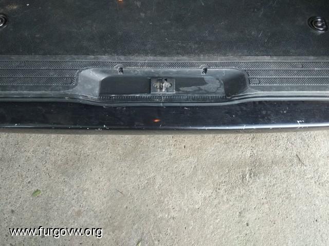

Es fácil  ;D  si te fijas la sujeción plástica, lleva como unos tapones grises, tienes que quitarlos con un destornillador finito, con cuidado para no dejar marca, una vez retires, todos los tapones, lo verás más claro  .palmas debajo hay unos tornillos tirafondos negros  :roll: los quitas todos y ya sale toda la plataforma  8)
