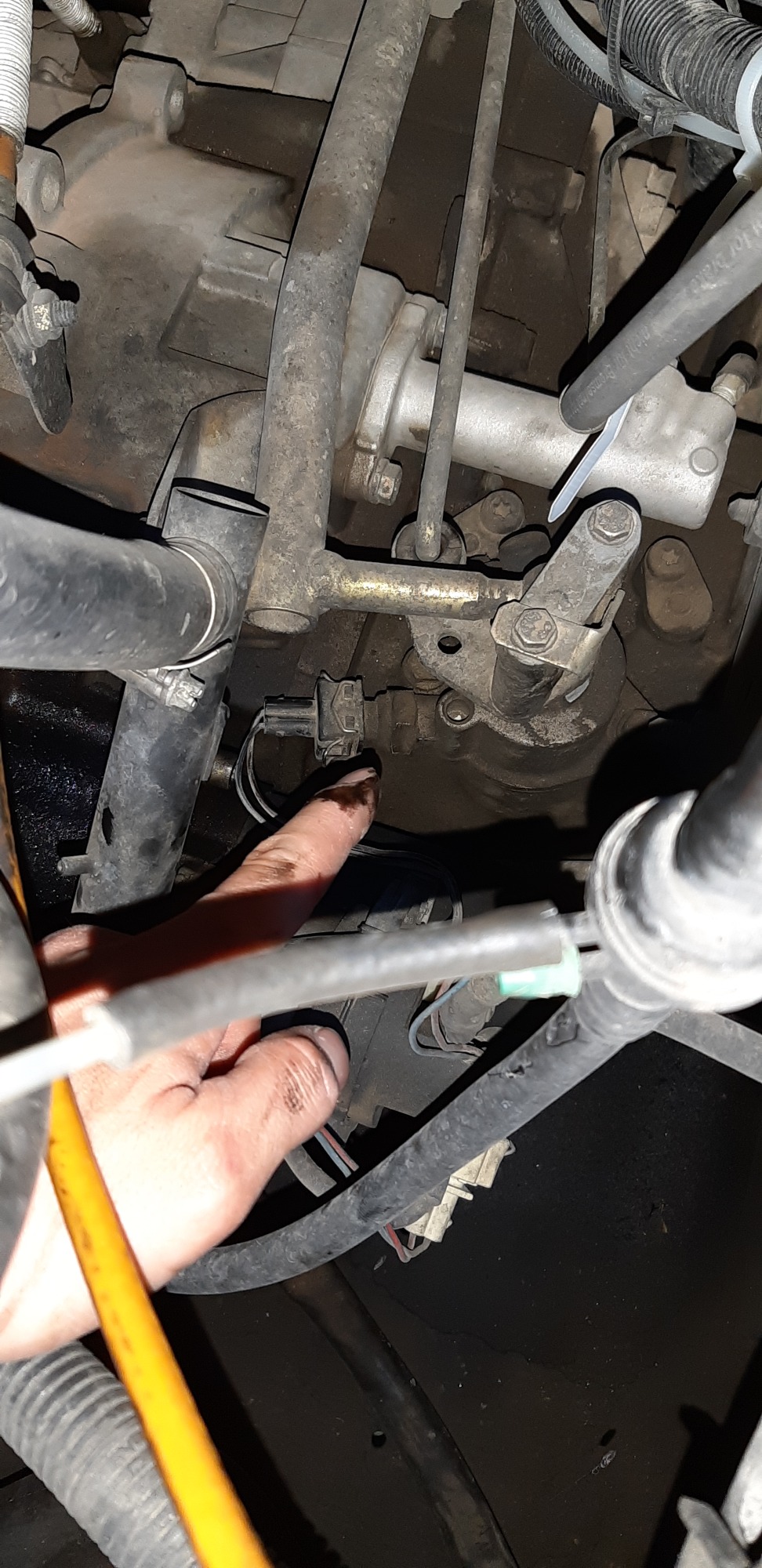

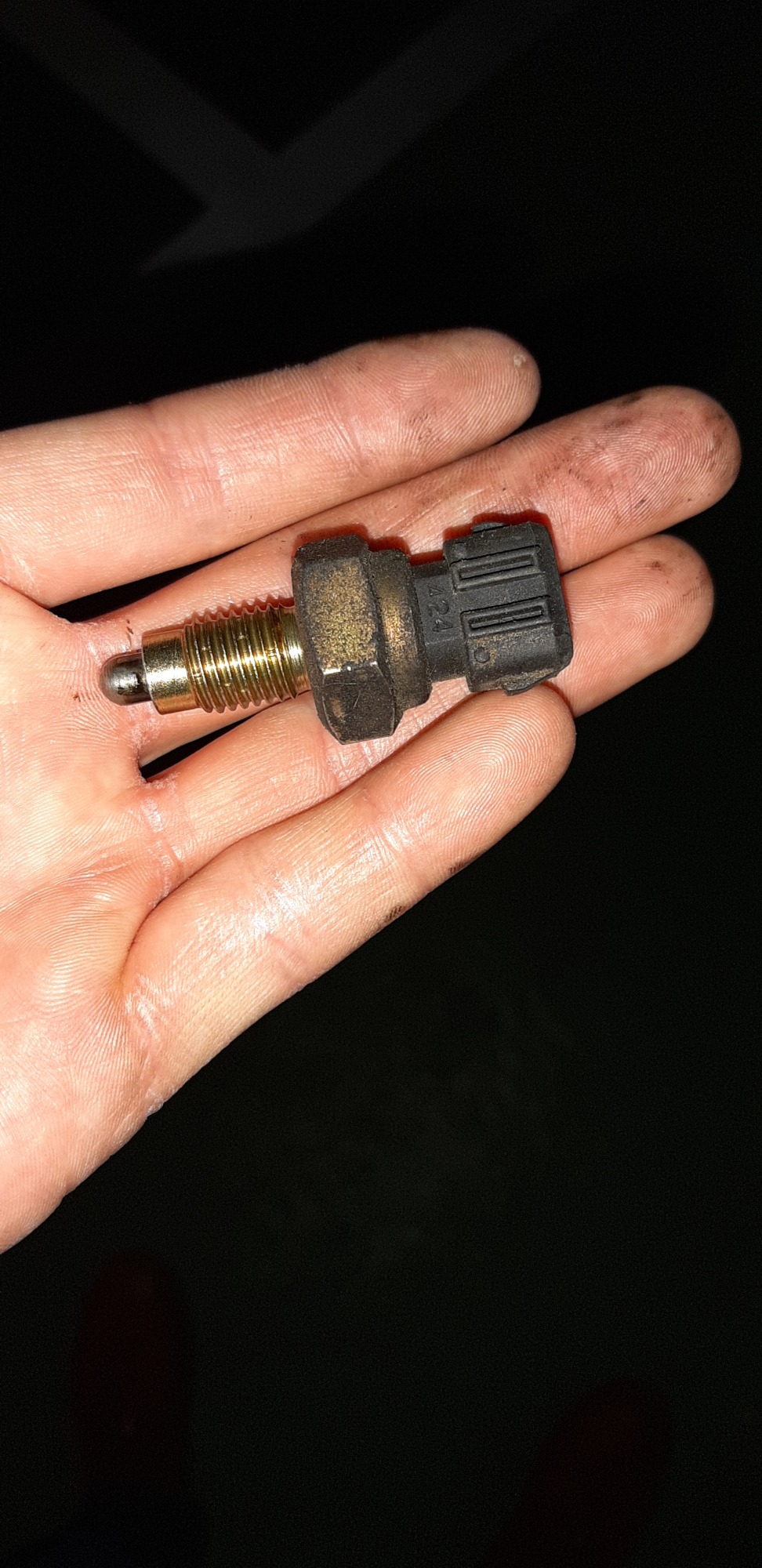

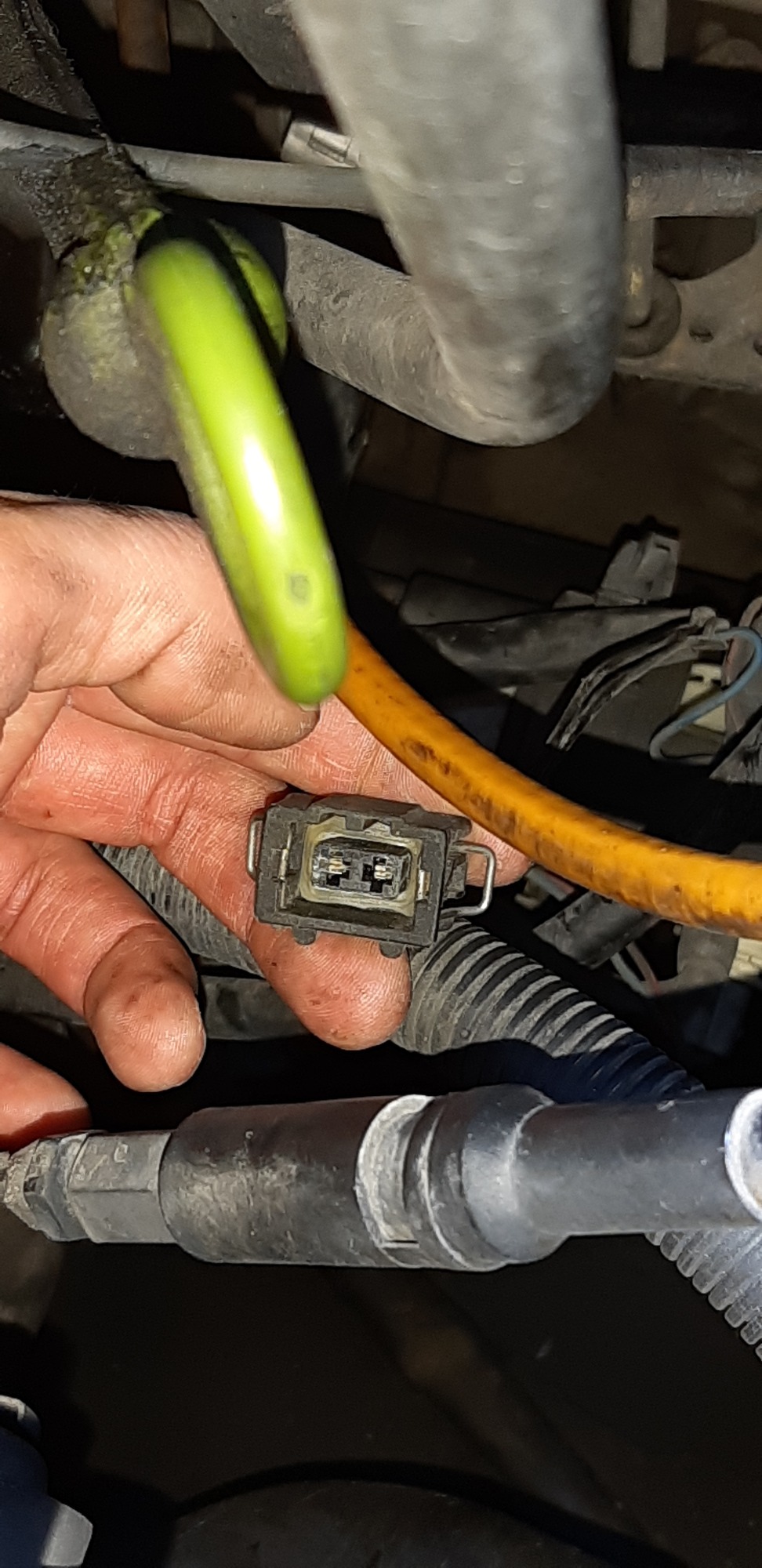

Si señor!! Esta tarde he probado lo que decías y tienes toda la razón del mundo, los de la ITV se equivocaban (llevo pasando la itv sin luz de marcha atrás cerca de 3 años 😂)
Os hago un mini brico.
1- El interruptor se ubica como bien dice cierv@lo a la izquierda de la batería.
2- Quitas enchufe, lo puenteas con el contacto  y con la marcha atrás metida, y si se encienden las luces es que esta mal el interruptor.
3- Desatornillas el interruptor con una llave 22 y lo sustituyes.
Os pongo unas fotos.
Por cierto!! Gracias a que he reflotado este hilo 10 años después😂 y a cierv@lo tengo luz de marcha atras. Gracias compañero👍🏻

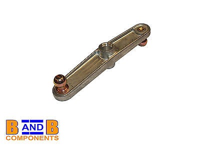

Qué va,tengo localizado el fallo,pero hasta que no acabe este confinamiento...,tiene mucho juego en esta pieza:
Tengo que comprar los casquillos que lleva y cambiarselos a ver qué pasa,creo que es de ahí,porque la palanca tiene mucho juego hacia adelante y atrás y cuando metes marcha atrás y le das un pelín a la palanca hacia adelante se enciende la luz,si sueltas,se apaga,el interruptor se lo cambie y no hay manera,probé como me dijeron a aflojarlo,de echo le metí una arandela que vi que en el etka salía,pero peor todavía,ni forzando,así que cuando pase esto y pueda cambiarlo,tendré que aprovechar las vacaciones indefinidas que me esperan y ponerme a ello .

Los casquillos de teflon de ahi, los tengo originales en stock, y si necesitas
Esa pieza, las tengo usadas también!!!

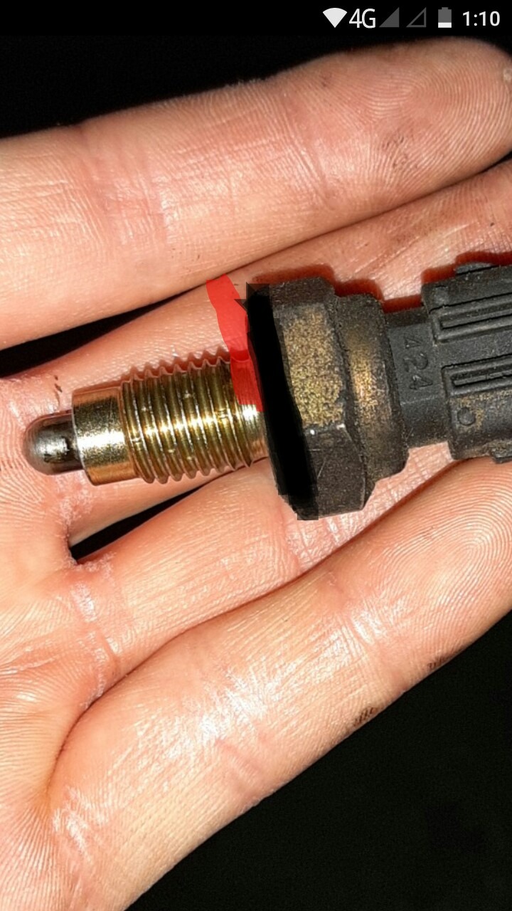

Creo que tenias dos conectores y te hacia exactamente lo mismo... Verdad??? Te propongo que cojas el mas viejo.. Desgastes un poco la base de apoyo de la cabeza de la tuerca con una radial lima o lo que fuere...no se si me explico..la idea es hacer un desgaste para conseguir que entre un milímetro mas la rosca..coseguirias engañar ese punto que fuerzas la palanca..
No se si me explico..
Pues eso...que lo desgastas porhay un milímetro y así consigues un poco más de apoyo cuando metas la marcha..
manuel-pul
Muchas gracias!eso ya lo había pensado,para salir del paso está bien,pero como tengo que corregir la holgura,prefiero esperar a cambiar los casquillos,de todas formas muchas gracias!
