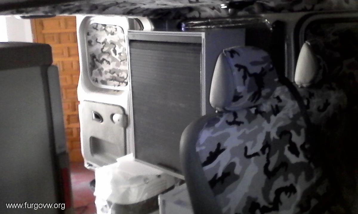

Terminado el asiento!!!!! bueno casi, me falta algun remate de tela y espuma, pero el resultado ya se puede ver

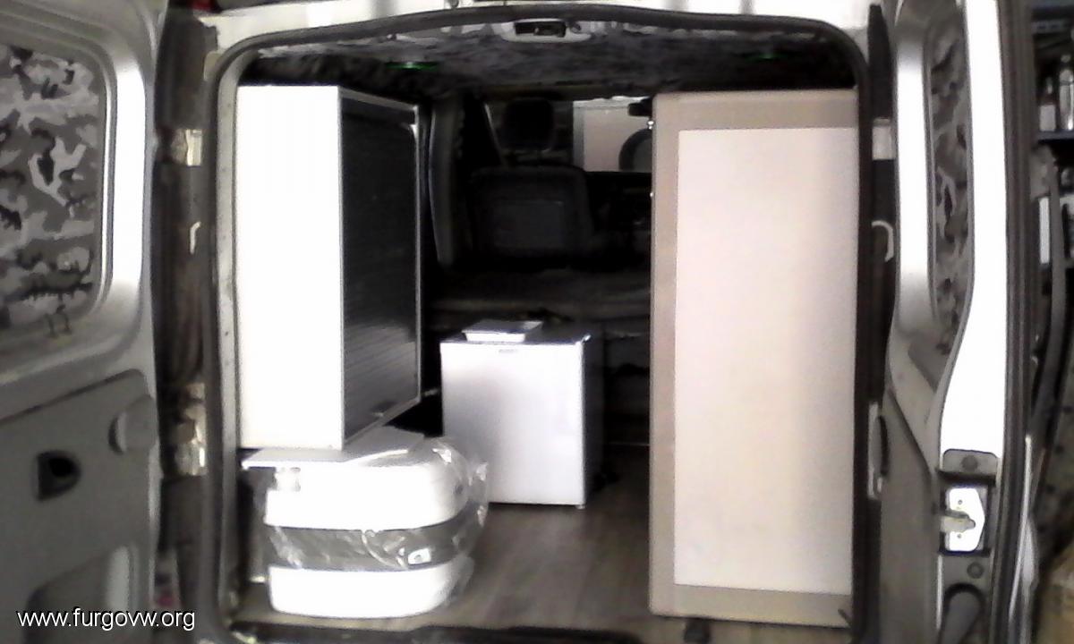

Después de la KDD de A Peroxa y de que mi chica me diera carta blanca para seguir con la furgo, me he liado con los muebles .palmas .palmas
Y después de tomar medidas y medio colocar los muebles he empezado con la madera y a tapar huecos y preparar arcones.
A ver si avanzo un poco y pongo mas fotos.
Lo que esta siendo mas lío que el puzle de piezas es elegir un color para los muebles de madera.. Alguna idea?

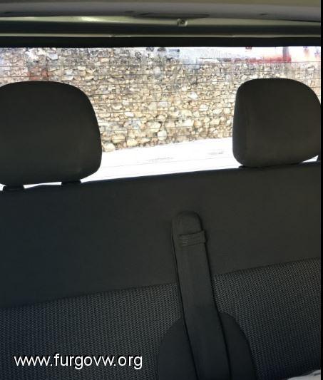

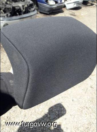

Yo me he agenciado dos cabeceros de una scenis en el desguace parcticamente nuevos y por 12€ le gano visibilidad y unos centimetros de espacio
mira que diferencia en visibilidad
tony_jeep
Están muy chulos. Si no los hubiera tapizado igual los cambiaba.
Pero siempre llevo los oscurecedores traseros puestos, así que no creo que notase mucho la diferencia.
Gracias por el aporte ;)

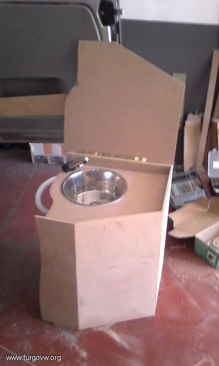

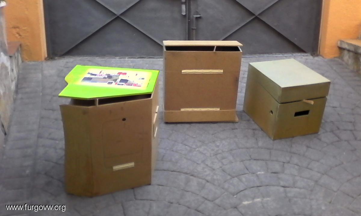

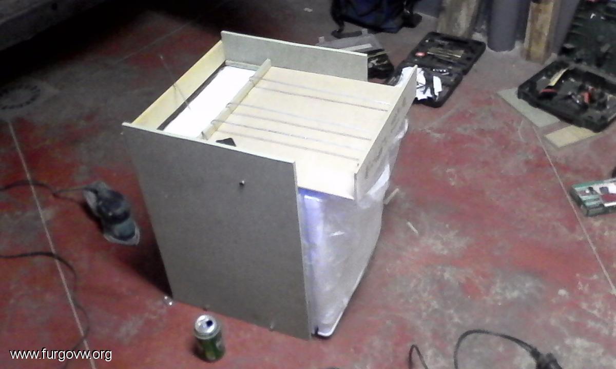

He empezado a cortar madera para ir amueblando.
Primero guanteritas
Mueble de la nevera
Mueble fregadero

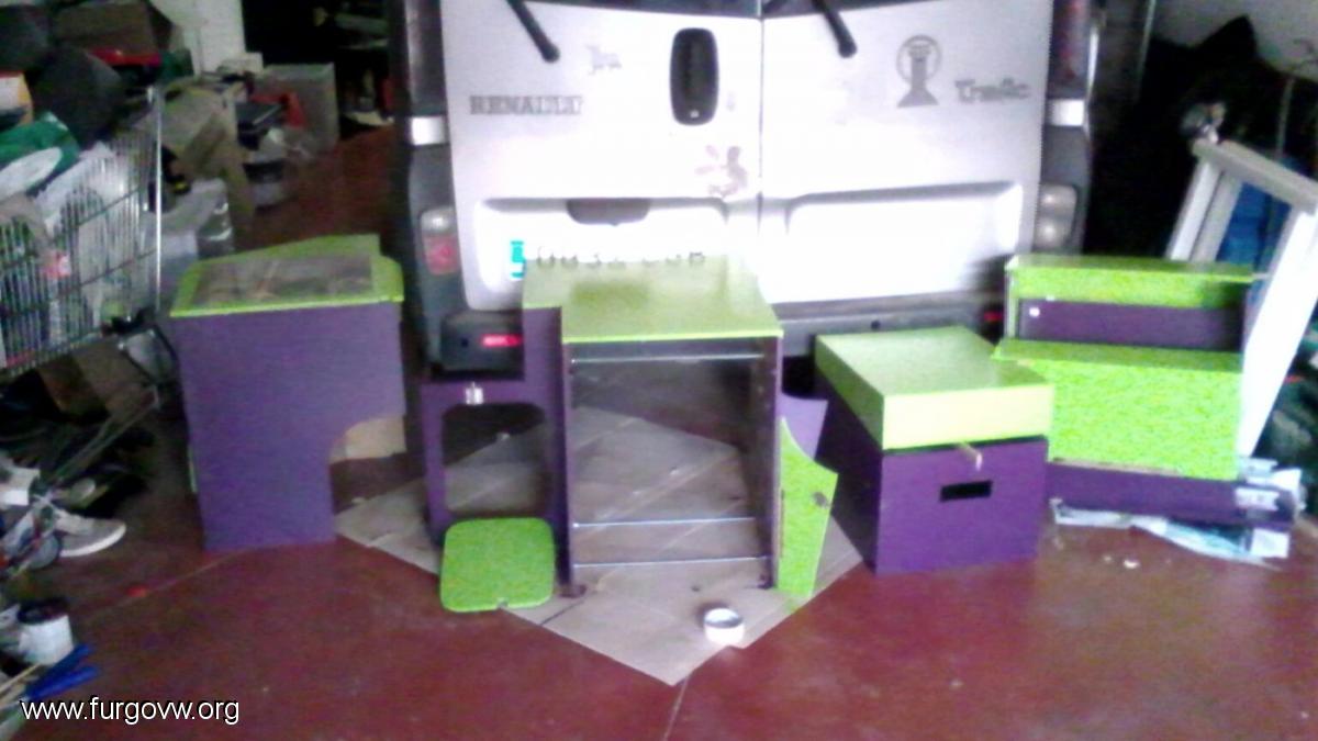

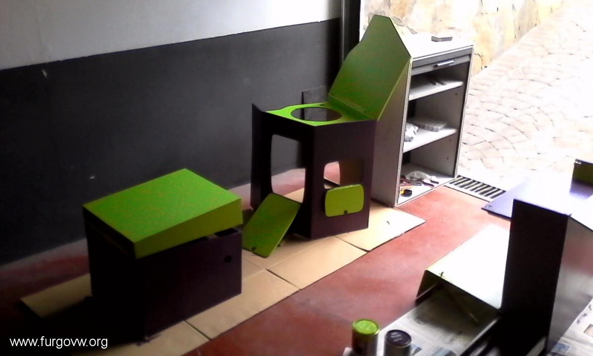

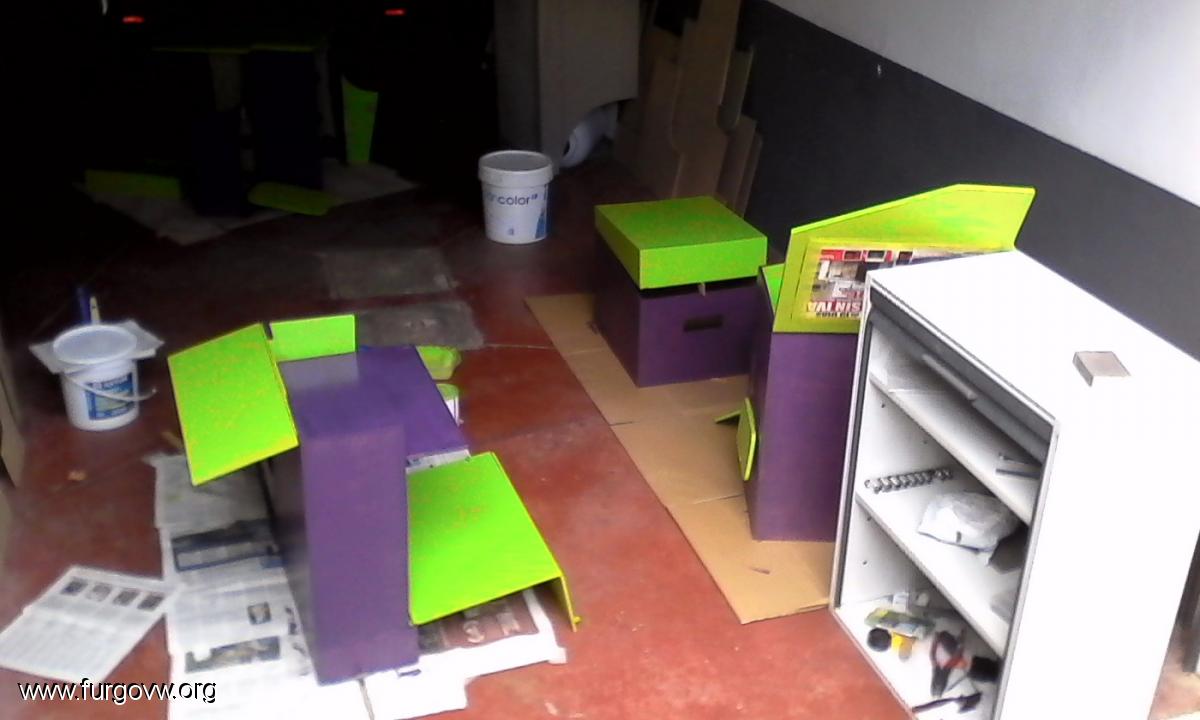

Impramacion de la madera y primera prueba de color
Y ya por fin los muebles a color
Y los cuatro muebles listos para colocar, a falta de retoques de pintura
Menudo lío para elegir los colores... Pero al final quedan bonitos.

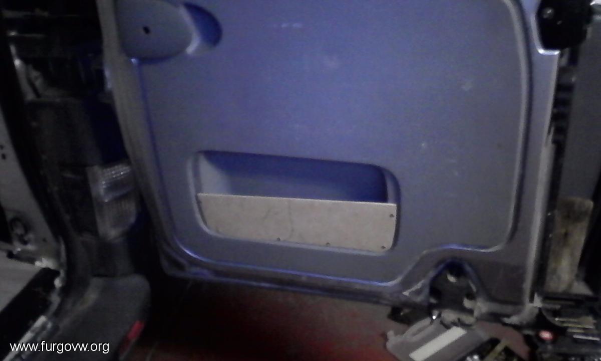

¿De que material has hecho la guantera (la de la puerta trasera)?
tony_jeep
CIMA
Cita de: tony_jeep en Junio 15, 2016, 10:36:24 am
dm de 3mm
Disculpa mi ignorancia ¿es lo que utiizábamos de pequeños en marquetería?
tony_jeep
El dm es serrín con cola prensado.
Para la marquetería yo usaba contrachapado de 3mm igual. Lo malo es que el contrachapado se revira con el frío calor y los cambios de humedad. Lo bueno es que pesa menos que el dm.
Por otro lado el dm es mas barato y los cortes con la caladora quedan perfectos. A parte que se puede usar menos grosor aportando mayor rigidez que el contrachapado
