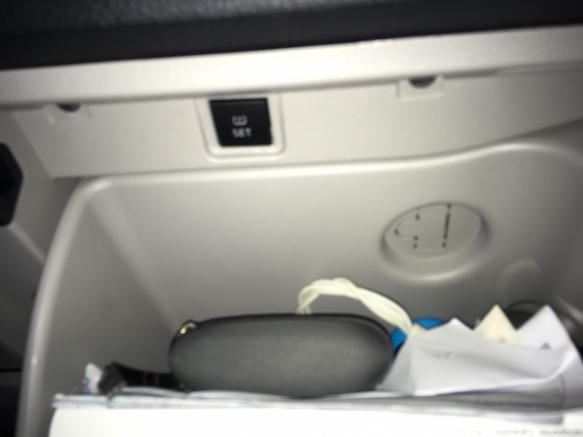

hola tengo una vw multivan t6. He tenido un pinchazo y se me ha encendido el indicador de  baja presion neumático izquierdo. Alguien sabe como se resetea???

Si, chequea un poco el panel central en configuración, hay un apartado para neumaticos de invierno y otro para reseteo de presión.
Te sera facil encontrarlo
Loyolo
La mia es una transporter t6 y el reset esta en la guantera, un botoncito. Lo hago cada vez q cambio ruedas de verano e invierno
nills
Esta en el menu central del cuentakilometros, en el ordenador de abordo... Es un menu que solo se activa en parado...

Mi modelo, transporter t6 102cv es en la guantera. De todos modos en el manual viene

Hoy he cambiado el juego de llantas y neumaticos de invierno pro el de verano a la BEACH T6, me ha salido el aviso en mi caso si que indicaba rueda trasera izq. a la hora de resetear yo no tengo el boton de reset en la guantera lo he hecho desde el menú, es muy fácil, vas pasando opciones hasta que sale el desplegable de presión neumaticos etc.. lo que he visto también el de "neumaticos invierno" para que sirve??

En mi Transporter tienes que resetear tras hacer los ajustes pertinentes en el menú de configuración. Puedes usar los 3 botones del mando derecho del volante, el mando de los limpiaparabrisas. Tiene una fecha hacia abajo y otra hacia arriba en el extremo. También tiene un botón en la parte inferior que a mí fue el que más me costó encontrar jejeje. Suerte. Saludos.
Joan Nevada
En la Transporter T6, en la guantera. Saludos
