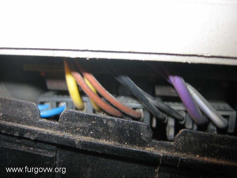

Esos son los cables que tengo yo en la Airtop 2000
Los negros finitos son los de la bomba de gasoil

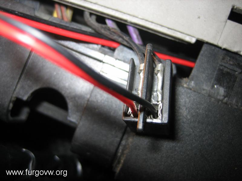

Angelillo, y pq tienes conectado el cable rojo y el negro en el terminal negro de la bomba?? Representa que los cables negros del terminal ya van directos a la bomba, donde van el rojo y negro??
angelillo32
Por esto:
http://www.furgovw.org/index.php?topic=244520.msg2663495
Como a veces no oigo la bomba de la calefaccion,cuando se desceba por ejemplo.
Cuando da un impulso la bomba,el led da un destello.
