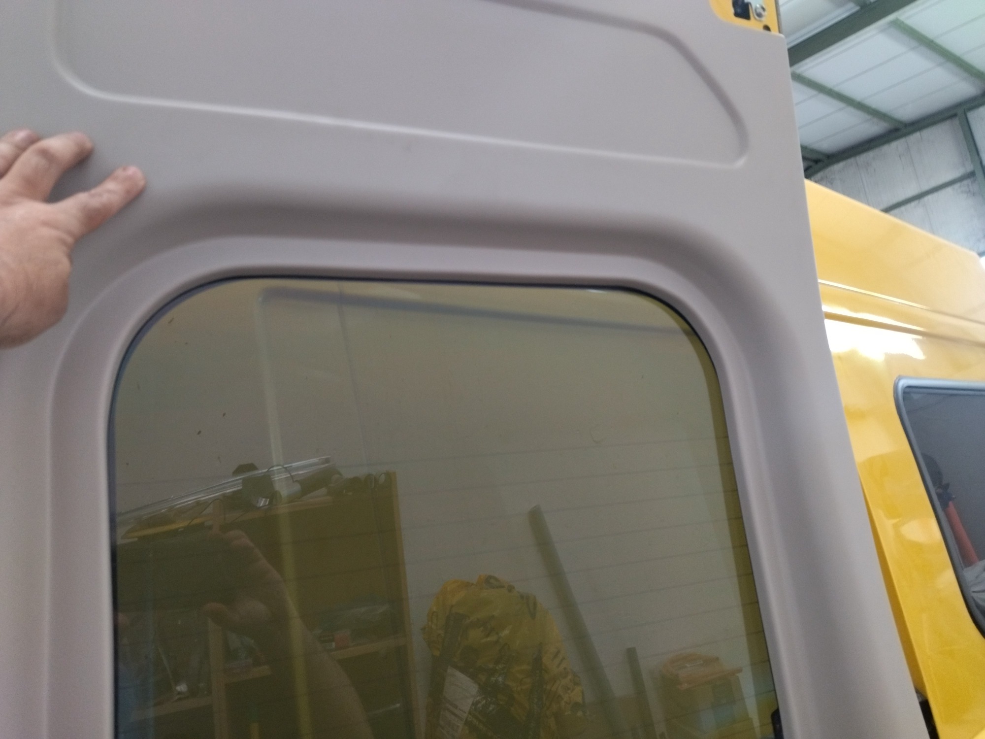

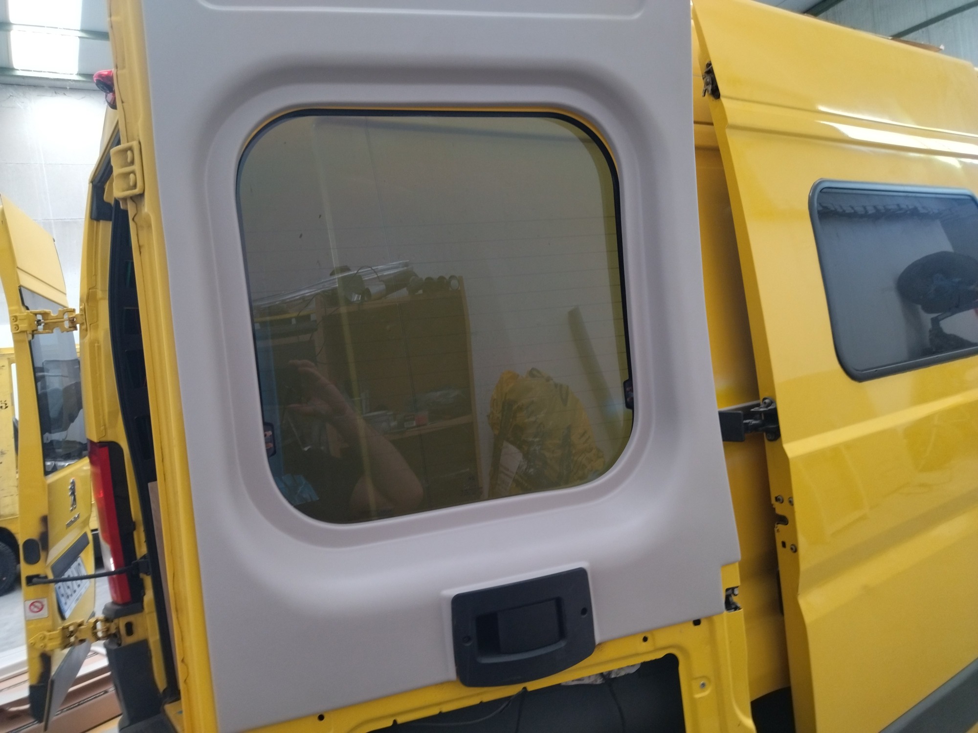

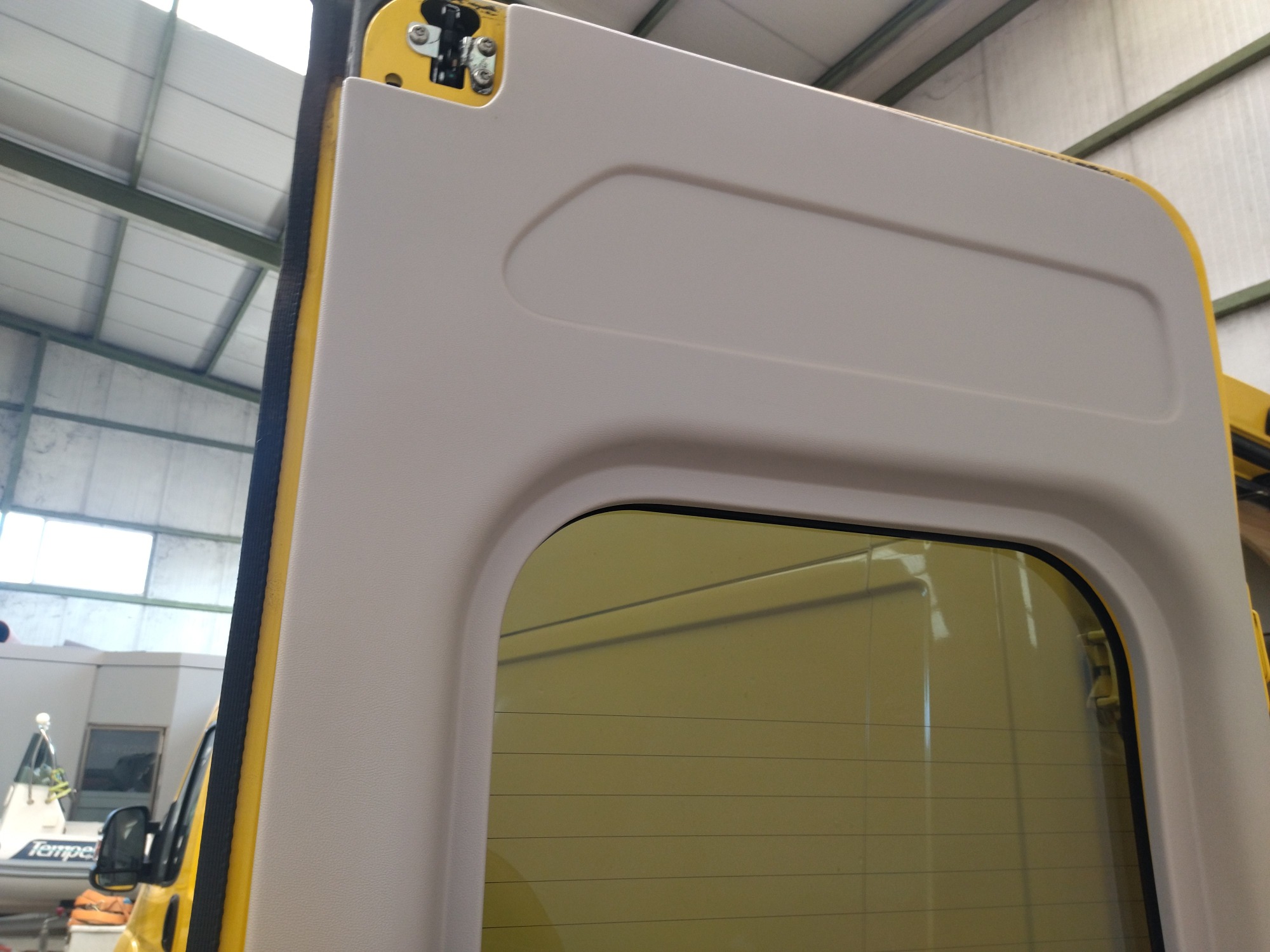

Al final me voy a echar la manta a la cabeza y voy a montar paneles ABS en las puertas traseras y puerta corredera.
En las puertas traseras no tengo problema xq les venden con el hueco abierto para las ventanas, y yo al tener las originales de cristal, veo que encajan perfectas y sin problema.

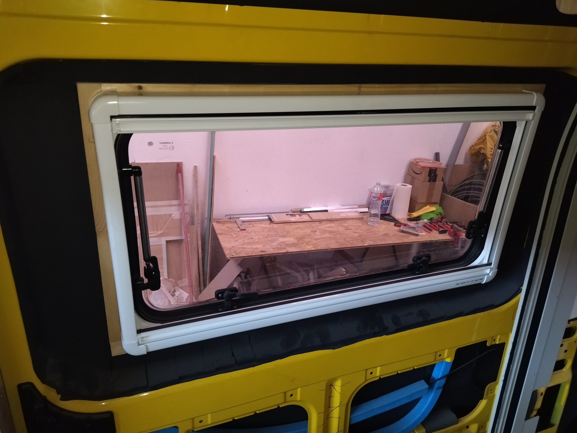

La duda la tengo con el panelado de la corredera, que veo que la forma que tienen es la de la chapa, y en mi caso tengo montado el marco para sujetar la ventana. Con lo cual me temo que no va a encajar bien. Imagino que este mismo problema ocurrirá con el panelado del salón por ejemplo.

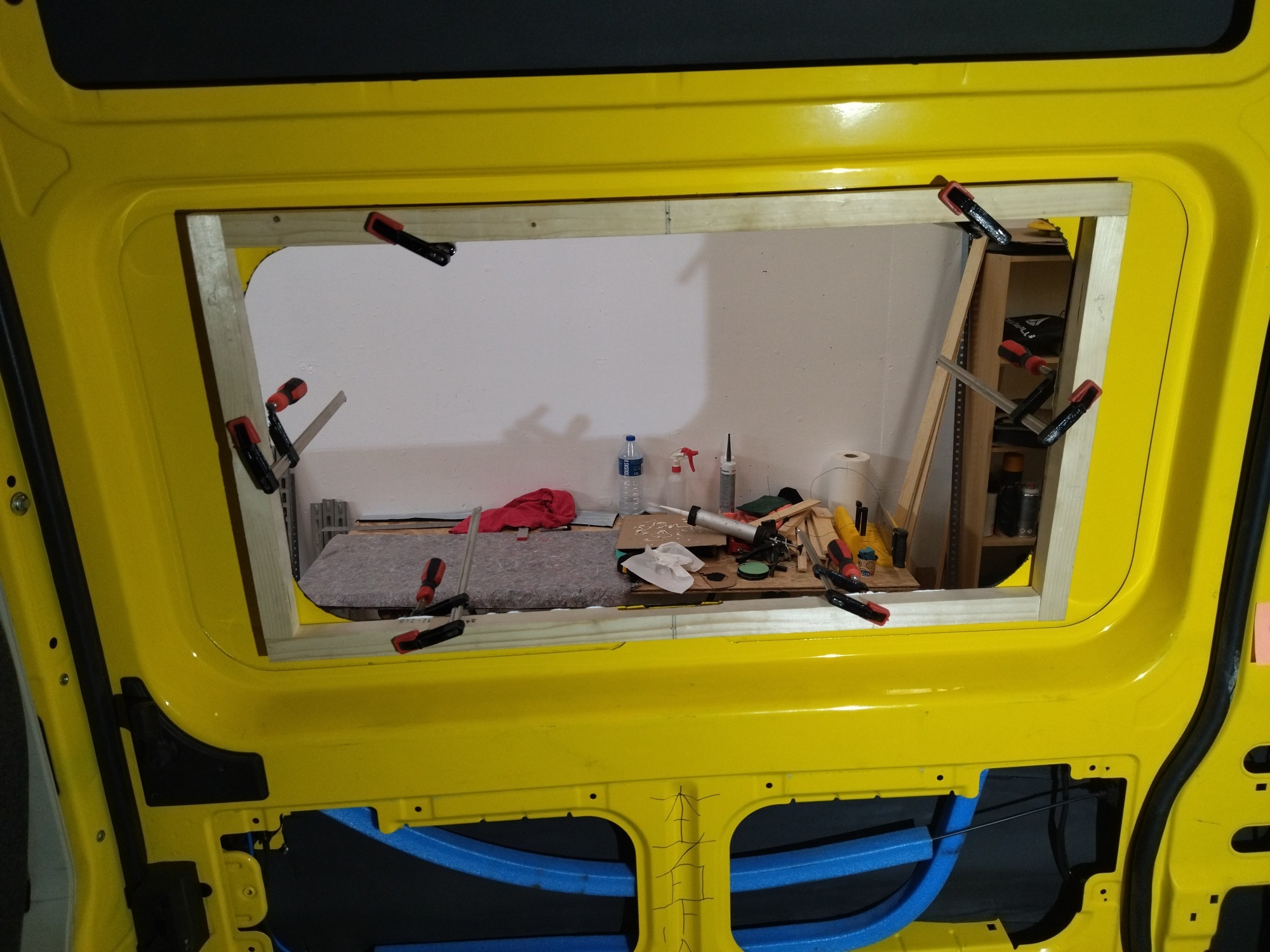

La tercera foto es tu furgo, verdad? Tienes foto por dentro de la ventana ya montada?
Así nos hacemos una idea mejor para opinar, creo yo.
En cualquier caso, supongo que se verá algo el marco de madera alrededor... Si es así, estoy pensando que podrías darle "acabado" al marco (redondear esquinas y pintarlo), y comprar el panel ciego y hacerle tú la escotadura a borde del marco para que el panel quede bien instalado y juntito a la puerta...

Joer he estado hace un rato y se me ha olvidado hacer foto. De todas maneras no quiero que se vea nada del marco de madera. Me gustaría dejar el panel por encima y apoyar el oscurecedor sobre el panel, como he visto en varias fotos.
Con la ventana original como tienes tú, tienes dos opciones, o con el hueco hecho, que queda perfecto, o un modelo que hay que viene con la mosquitera y oscurecedor integrado. He visto ambos en Starcamper. Ayer pedí los de las puertas traseras y los acabo de recoger en GLS. A falta de probarlos en la furgo, tienen una pintaza estupenda.
aluvi
Sí, te entiendo. Yo también preferiría que no se viese el marco. Pero... Creo que el panel no quedará bien pegado a la chapa, por culpa del marco, no sé...
A ver si vemos la foto con la ventana montada y te podemos ayudar mejor.

Cita de: aluvi en Octubre 04, 2023, 20:58:23 pmAh! Ya enseñarás los paneles de las traseras, con tus cristales, que yo voy detrás, je, je!
Enviado desde mi Redmi Note 8T mediante Tapatalk

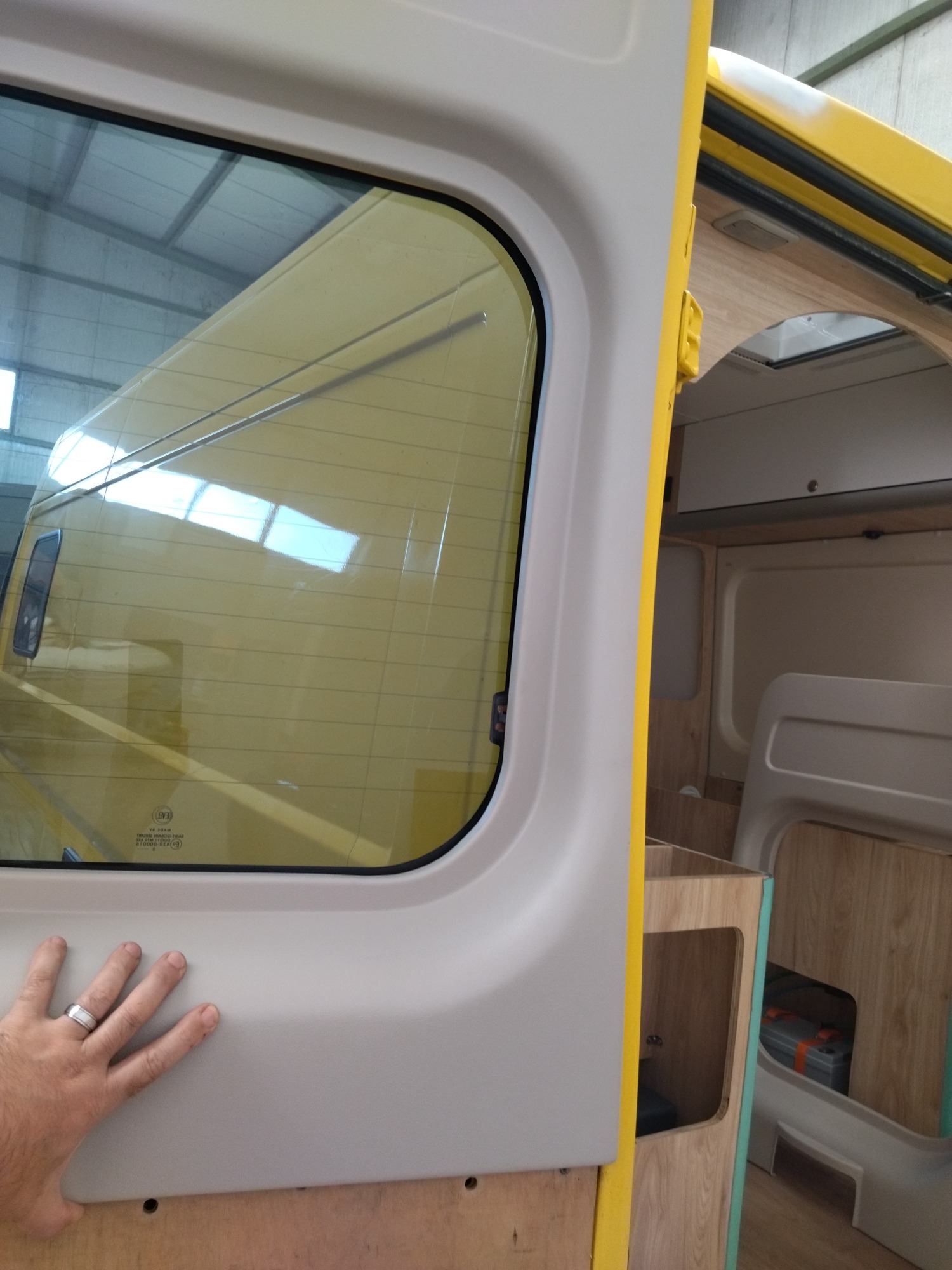

Sólo están superpuestos, pero el encaje es perfecto y el acabado guapísimo. Desde luego un acierto.

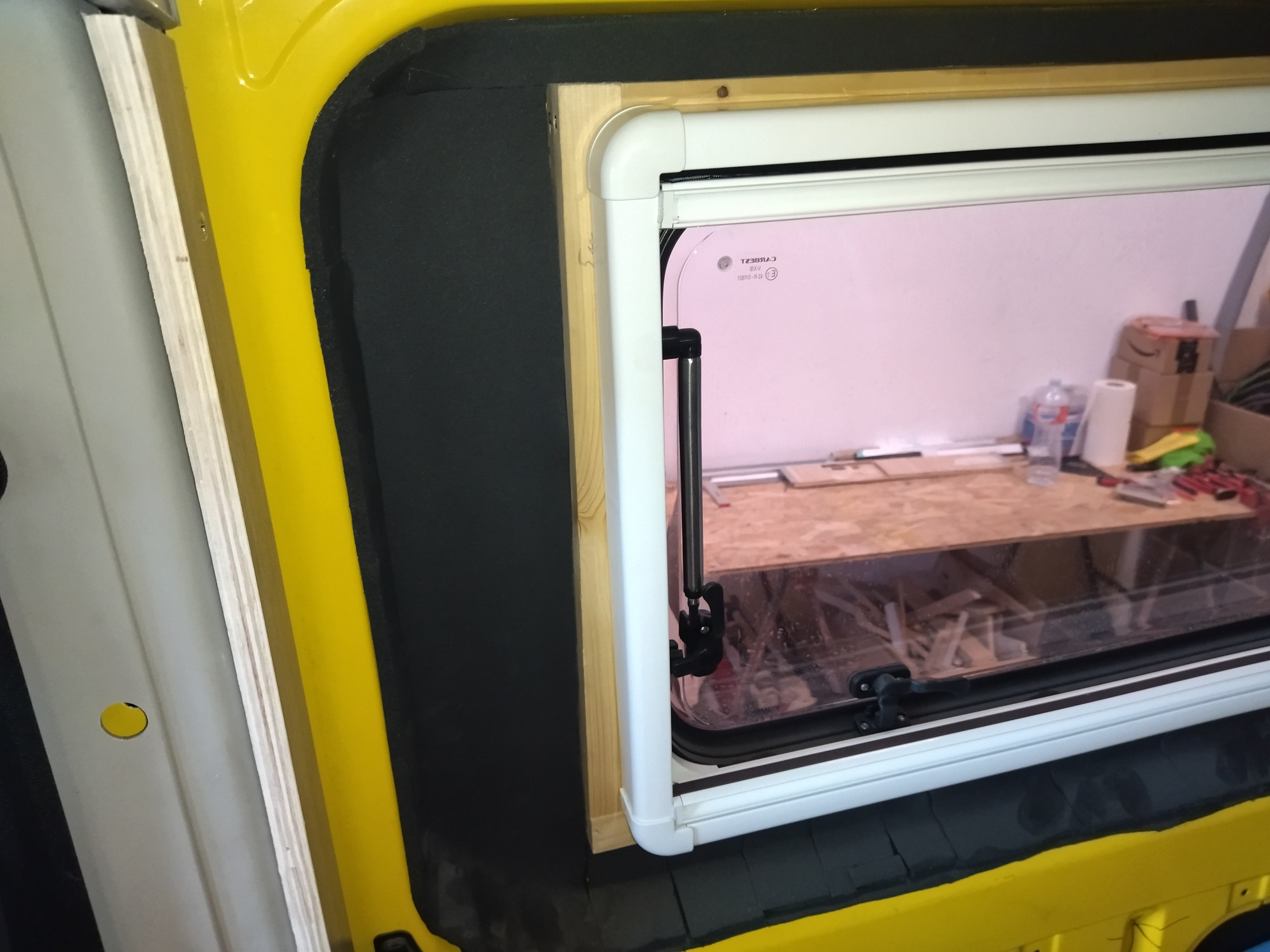

Phoenixtoledo

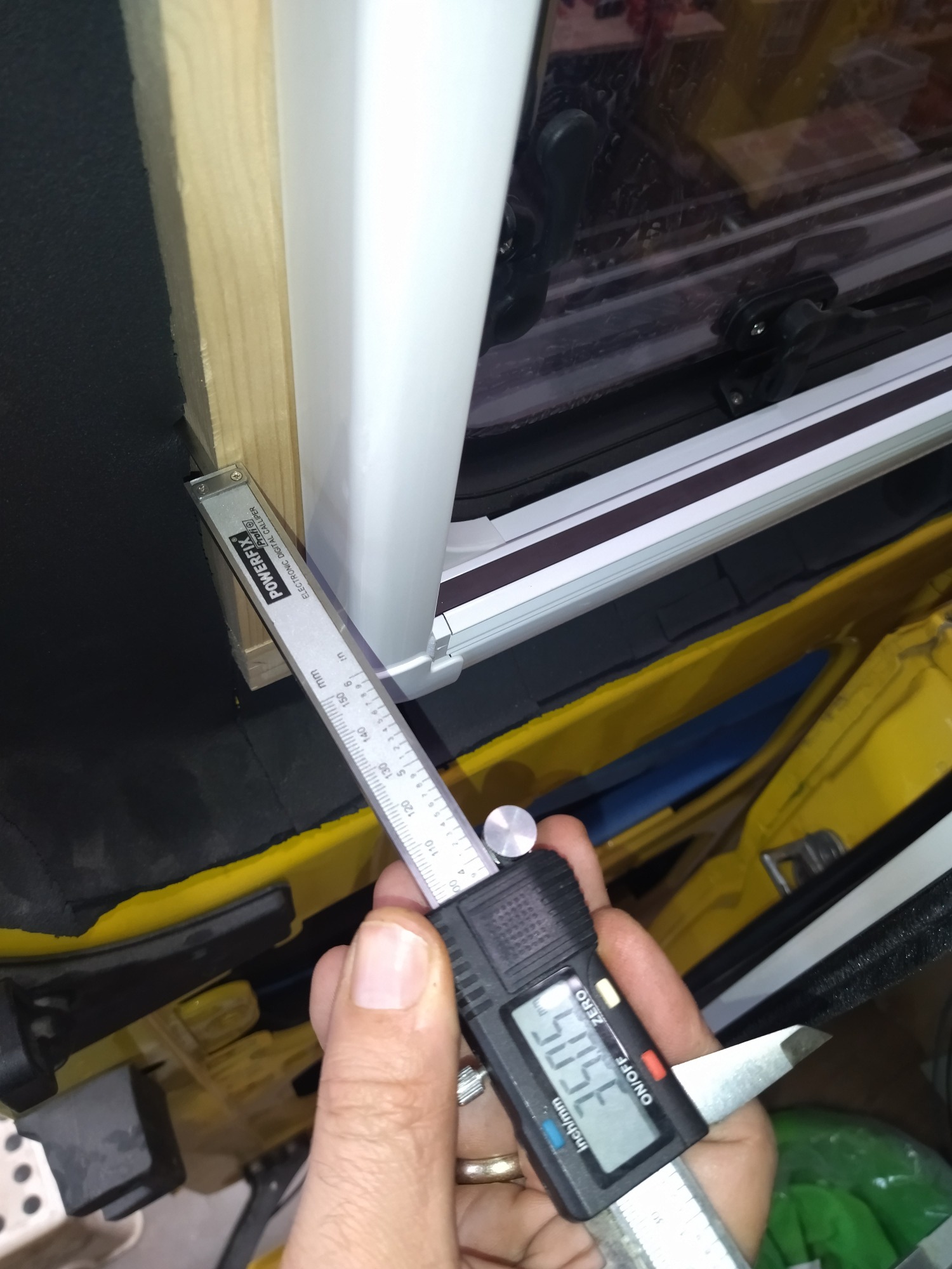

Os pongo foto del interior de la puerta con el marco y el oscurecedor.
El marco tiene un espesor de 35mm y el aislamiento 18mm.
