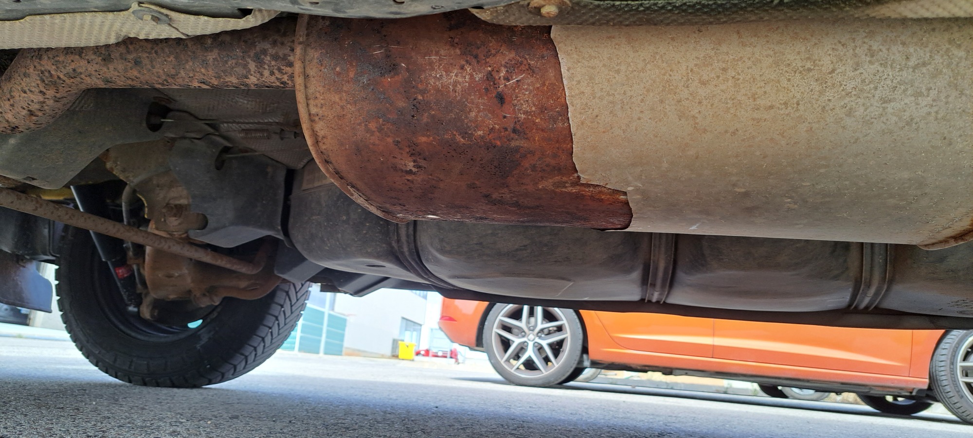

Hemos ido a ver una T5 2.0 84cv y es de importación, la típica DHL Alemania. El tema es que me e centrado en mirar tema óxido y de carrocería impecable. Tiene 89000km, justificados en la ITV recién pasada y cuesta 13500. Solo le e visto el tubo de escape con óxido por debajo, y alguna mancha superficial. Adjunto foto. Me Dan 1 año de garantía, es un concesionario de ocasión. Vosotros que haríais?

No me cuadran mucho los kilómetros. El modelo T5 tiene unos cuantos años, y siendo de DHL....  No entiendo eso que dices de "justificados en la ITV". Siendo de importación, se los pueden haber bajado antes de pasar la ITV para rematricular.
En cuanto al óxido, ese silencioso está para cambiar. El amortiguador que se ve, tiene pinta de estar nuevo y las ruedas tienen bastante dibujo. Habría que ver la fecha de fabricación.

    por el tema del silencioso, es bastante normal en furgos nacionales o importadas que tengan ya unos años. En relación al kilometraje, yo adoptaría al actitud de pensar que NO SON reales hasta que me lo demuestren, mirando a ver las centralitas. Si son reales, pues estaría muy bien, aunque vaya muy escasita de caballos.

Ese silencioso está pasadito,  de hecho le falta parte de la capa exterior. También la barra estabilizadora se ve excesivamente oxidada.
Yo no me fiaría en absoluto de esos kilómetros. Tranquilamente puede faltar un 2 por delante.
