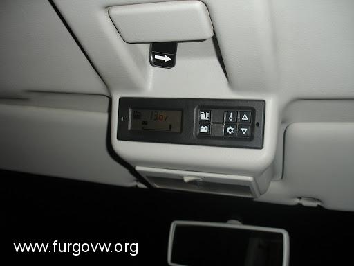

Nadie que pueda asesorarme sobre la puesta en marcha de la caletaccion estatica ??? Me quedan 48h para tomar la decision de si viajar en navidades con la furgo, o hacerlo con el cohe :'(

chejot3
En la mía se arranca, en la mini-centralita que hay encima del retrovisor,...igual que arrancas la nevera, pero pulsando el de la la calefa
o si tiene programador (encima del cenicero), con el botón rojo
De las dos formas indistintamente
Yo más no sé  ???
globetrotter
Pues en la mia, en la centralita no sale ningun boton para ese fin y tampoco tiene programador  .confuso2 Joder, ya me veo de viaje con el coche y sin pisar la nieve por culpa de la puñetera calefaccion :-X

chejot3
Cita de: globetrotter en Diciembre 20, 2011, 00:51:06 am
Tienes una foto de la centralita y del salpicadero?
Lo principal, sabes si tiene calefa?
Ahora no sé si venía de serie,...me suena que alguien de aquí se la tuvo que poner nueva,...no sé, a ver si los sabios del lugar se manifiestan
mahou1979
si tu centralita es como esta no lleva calefaccion de serie, puede ser que se la pusieran luego pero ya es una ñapa a posteriori
Si tu centralita es como esta (como la mia) llevas de serie calefacción y programador y para arrancarla tienes que dar simultaneamente al botón de calefacción (segundo por la izquierda fila de abajo) y al de encendido (tercero por la izquierda fila de arriba) y esperas un poco porque tarda un ratito en echar calor, primero oiras el ventilador y al rato el clac clac de la bomba del gasoil. si no te va prueba a arrancarla con la furgo en marcha.
Hay una tarcera opción que es tener la centralita sin el botón del relojito que es el programador, es decir que viene sin programador de serie y se le instaló a posteriori, generalmente lo ponían encima del cenicero, de ser así lo mejor es que hagas una foto a tu programador y alguien que tenga el mismo te ayude

chejot3
Cita de: mahou1979 en Diciembre 20, 2011, 08:51:06 am
La tercera opción debe ser esta (la mía):
