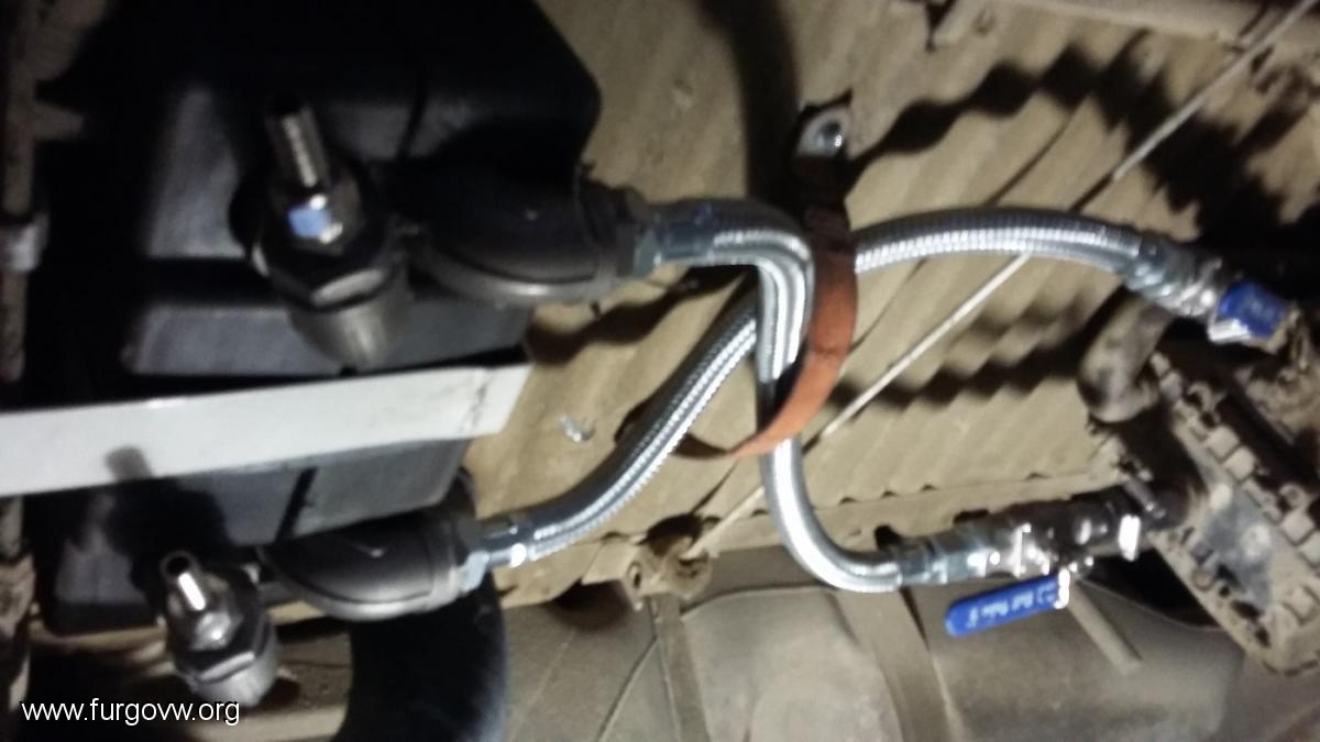

Es el de ciudadcamper, vendedor de ebay. Intercambiador de 10 placas mas aislante que tambien lo vende.he conectado a la calefaccion trasera con latiguillos metalicos de 1/2". El cruce de tubos que se ve ha sido para poderlo soportar mejor.

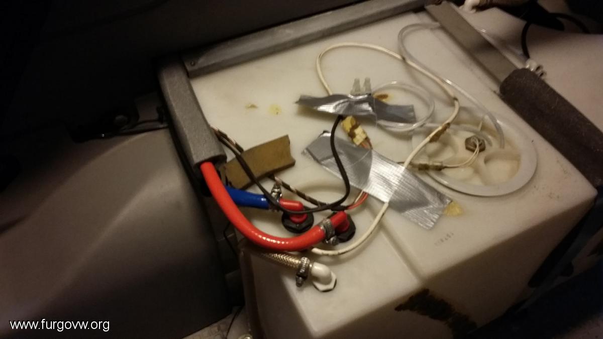

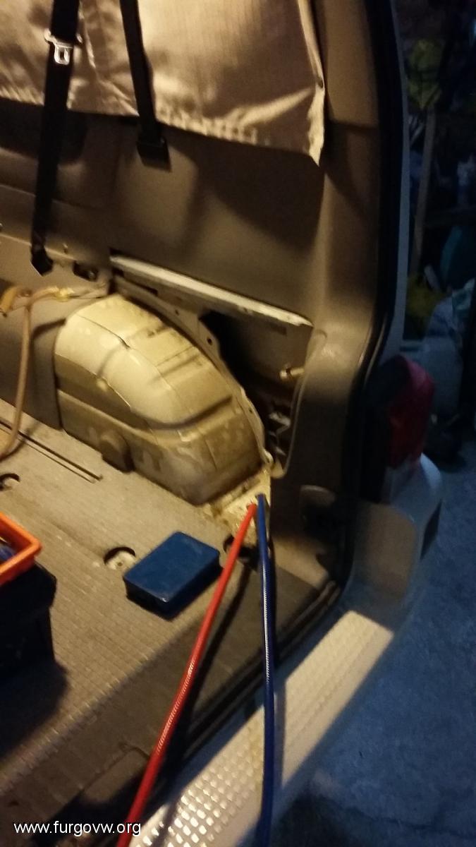

Cuego las ultimas fotos de mi montaje en la california del 98.
Los 55 litros aprox de 15 grados a 42 en 35 minutos. Un poco lento. Igual podria haber montado una bomba de mas caudal; pero bueno, encantado con el resultado. Eso si, hacer la instalacion ed una buena movida!!

El intercambiador lo metiste dentro de una caja parece, ¿dónde la conseguiste?
aballana
Cita de: PutxoAskatu en Junio 07, 2016, 00:08:44 am
Es una coquilla aislante especifica para el tipo de intercambiador. Se vendia a parte.
