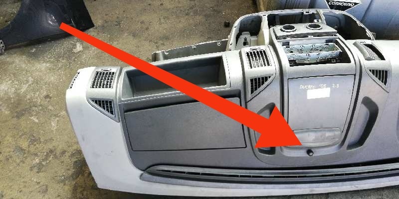

Hola gente.
He tenido que desmontar el salpicadero para hacer unas ñapas (el de la foto no es el mío, no preocuparse jajajaja) y he visto el sensor que os marco pero no tengo ni idea de lo que es o lo que controla.
Tiene su conector por debajo pero el mío está sin conectar y no tiene ningun cable a la vista para hacerlo. Es como si fuese algo opcional que mi furgo no tiene habilitado.
¿Alguien sabe lo que es?
AntonioOC
Puede ser el sensor de temperatura interior para el climatizador automático ?
Enviado desde mi Mi A2 Lite mediante Tapatalk
hollister
Normalmente en esa posición hay un sensor para regular la climatización automática en función de la irradiación solar, pero no sé si es el caso de ducato/jumper/boxer.
Phoenixtoledo
Podría ser. La mía lleva aire acondicionado pero manual, no lleva climatizador.

Cita de: AntonioOC en Abril 23, 2023, 18:40:55 pmPuede ser el sensor de temperatura interior para el climatizador automático ?
Cita de: hollister en Abril 23, 2023, 18:43:01 pmNormalmente en esa posición hay un sensor para regular la climatización automática en función de la irradiación solar, pero no sé si es el caso de ducato/jumper/boxer.

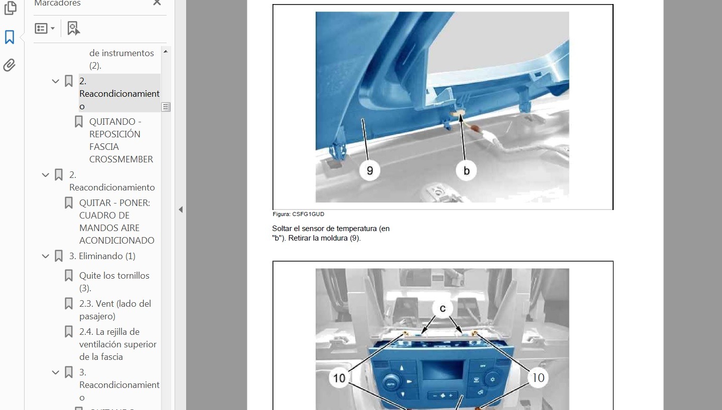

Pues al parecer es el sensor de temperatura interior. Por la foto del manual supongo que va asociado al climatizador. Un sugus para Antonio y otro para hollister  .palmas  .palmas   .ereselmejor  .ereselmejor

Ese manual con los procedimientos de desmontaje/montaje donde los has encontrado?
Es solo para boxer o vale también para ducato?

Phoenixtoledo
Cita de: hollister en Abril 24, 2023, 17:56:35 pmEse manual con los procedimientos de desmontaje/montaje donde los has encontrado?
Lo tienes en el apartado de manuales de mecánica. Lo compré online y no es que sea una maravilla (por la traducción), pero algunas cosas se pueden sacar en claro, así que lo mandé para que lo colgasen.
