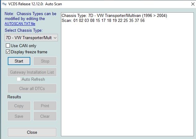

Creía que eran los drivers o el cable , pero reinstalando el programa , instalando los drivers no cambia el mensaje de CAN: Not Ready
SOLUCIONADO:
He ido directamente al boton : Auto-Scan(CAN Only)
He cambiado donde pone Select Chassis Type : Auto detect .... al pinchar se abre desplegable y he selecionado mi furgo : 7H - W Transporter/Multivan 2003--2010)
Y se ha realizado el escaneo de fallos correctamente.
El cable "CAN" BUS es el original de Volkswagen y siempre saldrá como not ready , ya que mi cable no es original de vw .
El Auto Scan ya me avisaba con el mensaje "CAN only" por lo tanto antes de escanear cualquier vehÍculo con este cable , es IMPRESCIDIBLE selecionar el tipo de vehículo y su año de fabricación.

Gracias , al reinstalar el software he selecionado para que me instalara los drivers también y el led del cable y el mensajito de CAN Not Ready , seguían igual.
Al probar el escaneo , en vez de dejarlo en auto ... he marcado mi furgo y ya se ha puesto a realizar el scaneo  .palmas

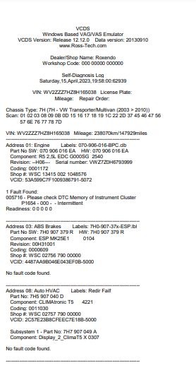

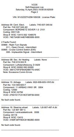

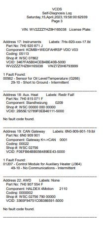

Resultados del test con VAGCOM 12
Una cosa interesante que se ve son los kms ....útil a la hora de compra 2ª mano

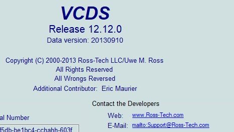

El que tengo es VAGCOM V12.12.0 de Ross-Tech
en el desplegable para seleccionar el tipo de chasis se puede seleccionar Transporter/Multivan (1996>2004)

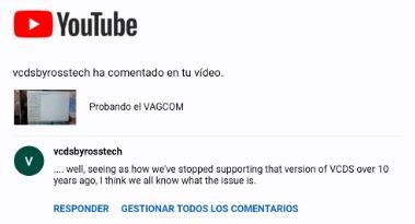

en teoría podría valer ....pero no creo que esta versión la sigan vendiendo...mira lo que ha comentado la empresa a un video de los que  he subido
Me parto ...algo así como que hace 10 años que ya no dan soporte soporte a mi versión ...
ya se que se me ha quedado obsoleto pero si me sirve para enredar no me pienso en comprar su ultima versión..(entiendo que con versiones mas modernas también debería funcionar)
