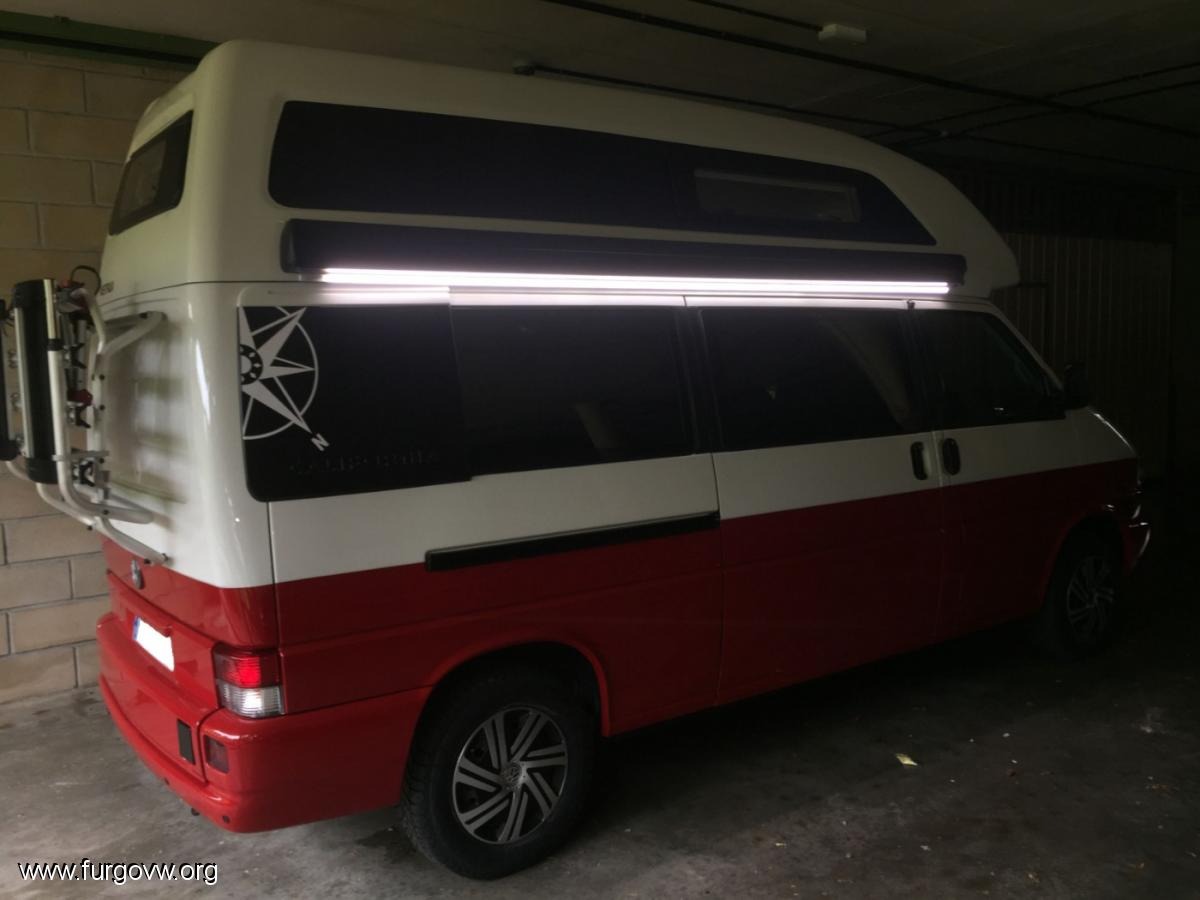

Espero que no, sobre todo porque yo lo puse en toda la longitud del toldo en mi furgo ;D
De todos modos, el de la ITV no tiene manera de saber si la luz viene de serie o no y además es una modificación que no se suele reflejar en ITV, pero claro, cosas más raras también se han visto en la ITV...
