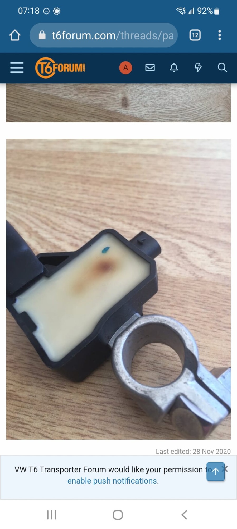

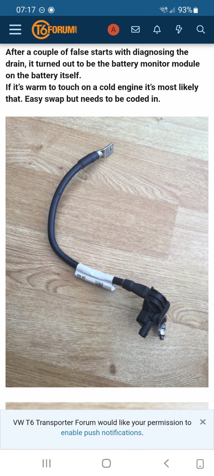

He probado lo que quitar el fusible del módulo de emergencia, mientrasla he tenido parada, y la bateria ha seguido descargandose, he probado sin fusible a circular y salta fallo de airbag.
Después de un viaje largo la batería se quedó cargada, se gun la pantalla a -1 raya, en 10 días todo desconectado y sin ningun consumo se ha descargado totalmente, la he cargado con un cargador y la pantalla no reconoce que está cargada y me sale batería descargada, carguela.
Tambien he leido en un foro internacional qie el las T6 falla el sensor del borne negativo.
En fin, tendré que llevarla al taller.

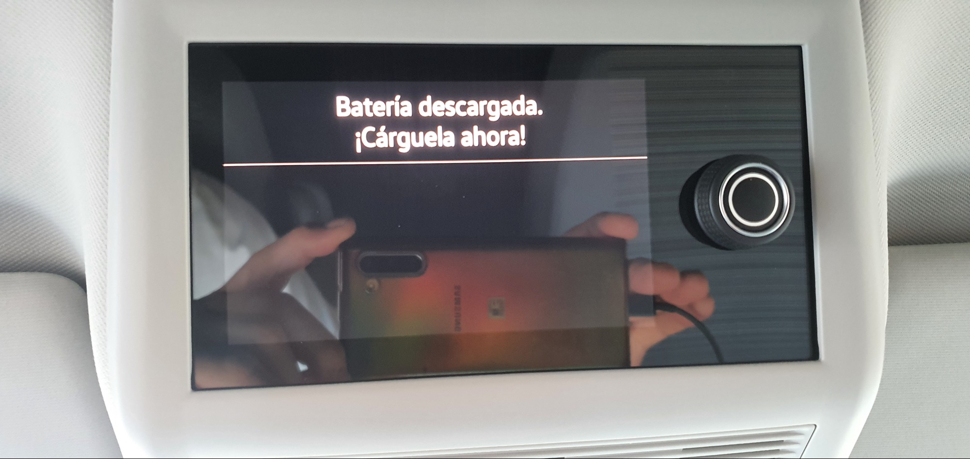

Respecto al dibujo de las celdas que marcan la carga de la segunda batería, puedes decirme que es lo que muestran esas celdas, no debería mostrar el nivel de carga de la batería?
winiton
Hola,
Pues sigo con las ultimas pruebas que hemos hecho, nos hicimos con un medidor de baterías, y con la furgo en el garaje, sin nada enchufado, día a día veíamos como bajaban las celdas y la batería seguía casi a tope de carga.
Si podéis porfa decirnos aquí como se comportan vuestros indicadores de batería, nos serviría de ayuda.
