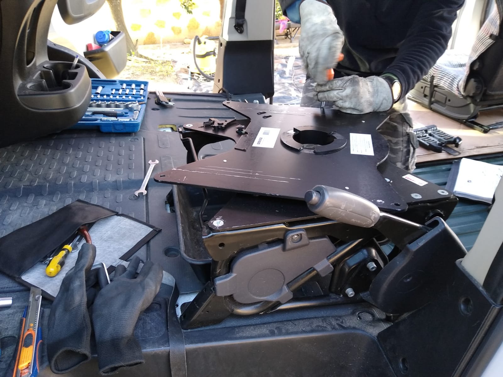

1 - Necesitamos unas bases.  En el mercado hay varias, nosotros tras consultar al homologador, nos decantamos por las Scopema (hay otras homologables, pero estas ya las conocíamos de la Vivaro)

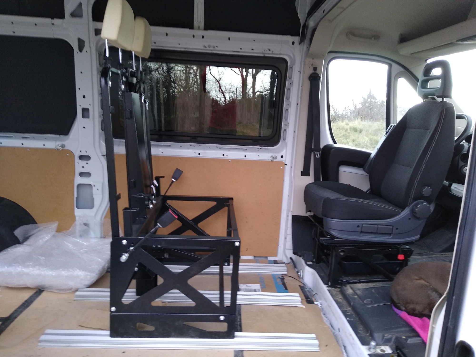

2 - Es necesario saber que ***Con la banqueta doble el asiento NO girará****.  Nosotros la instalamos en esta fase, por la necesidad de tomar medidas con respecto al asiento trasero y a la distribución interior de la camperización.
3 - Junto con la base giratoria, se incluye toda la tornillería necesaria para la instalación.  Esta incluye la base, 4 tornillos M8x20, 4 tornillos M8x30 y unas piezas elevadoras del asiento.

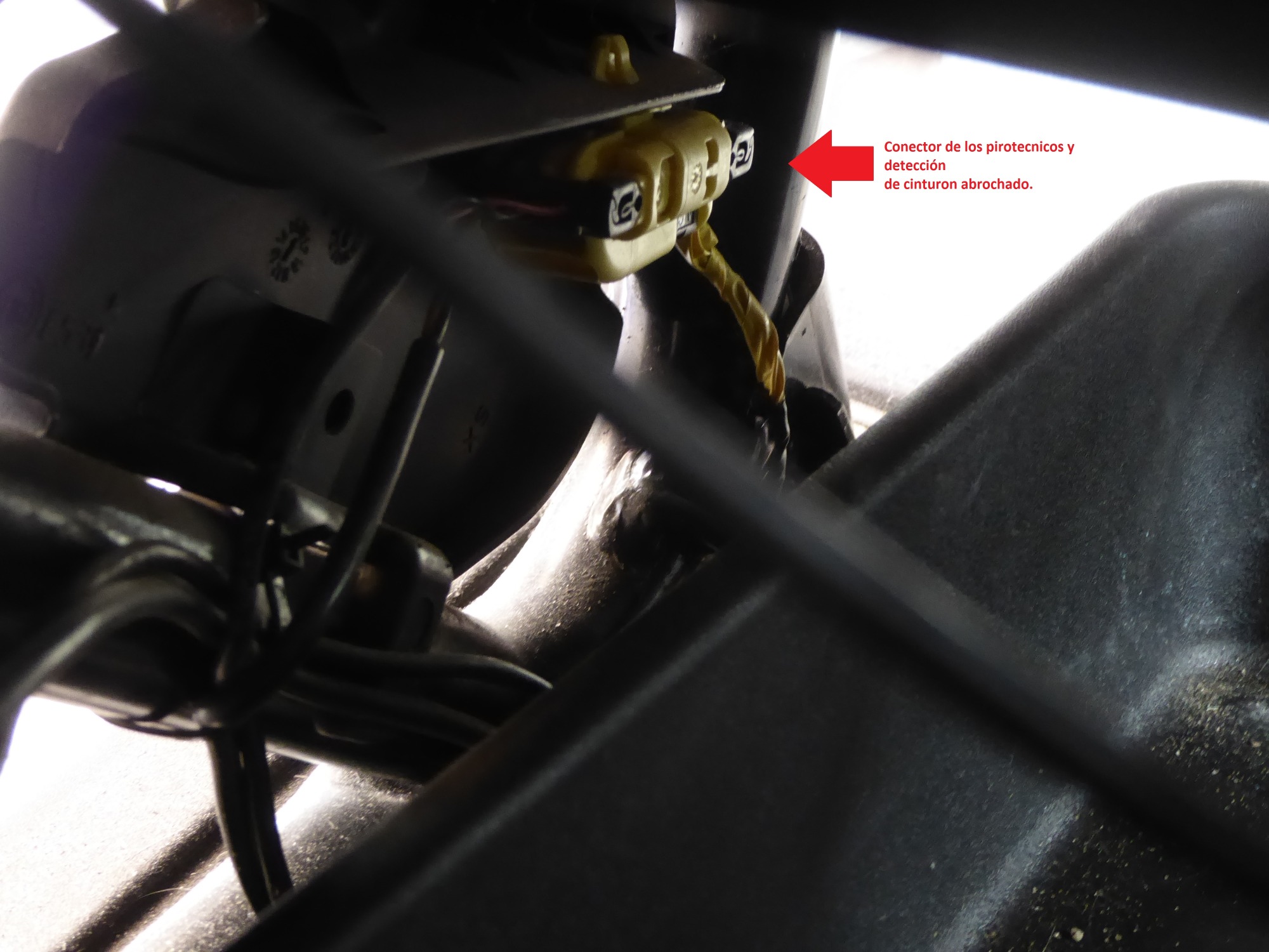

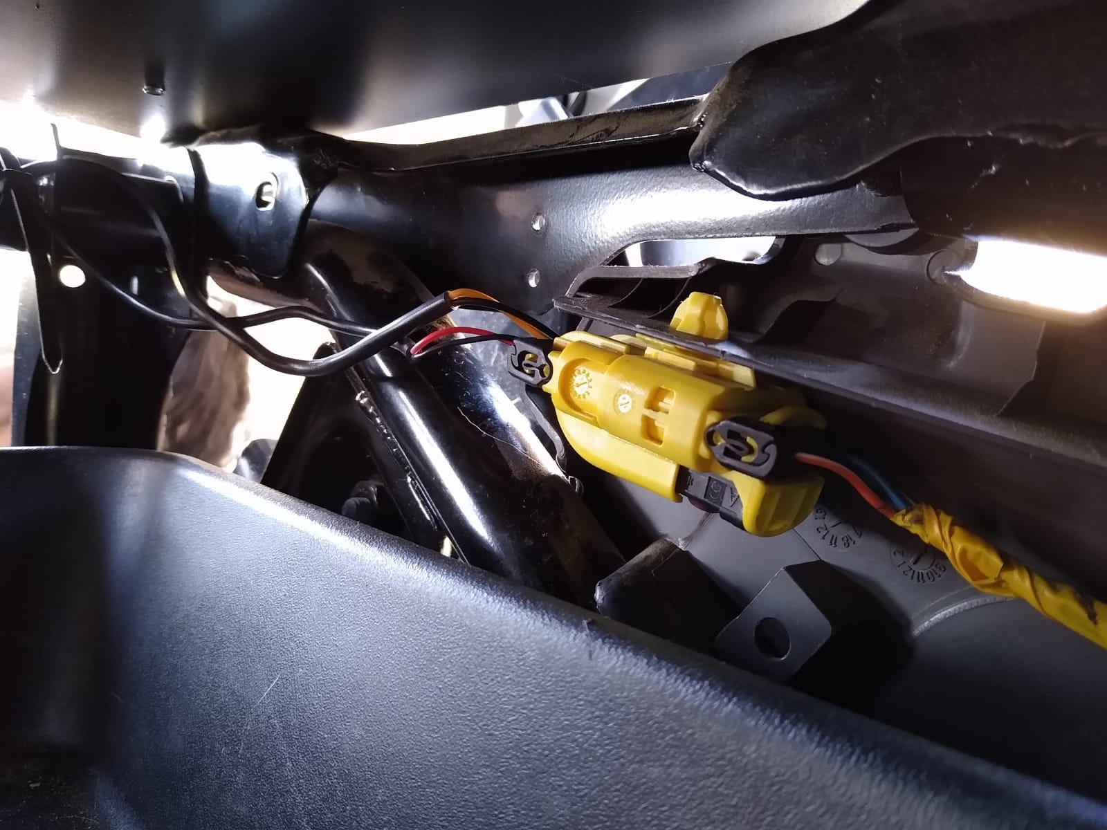

4 - Desconectamos el conector de los pirotécnicos y detección de cinturón abrochado. El acceso es más fácil soltándolo de la estructura metálica de la base fija. Se desconecta sin problema pulsando una pestaña.

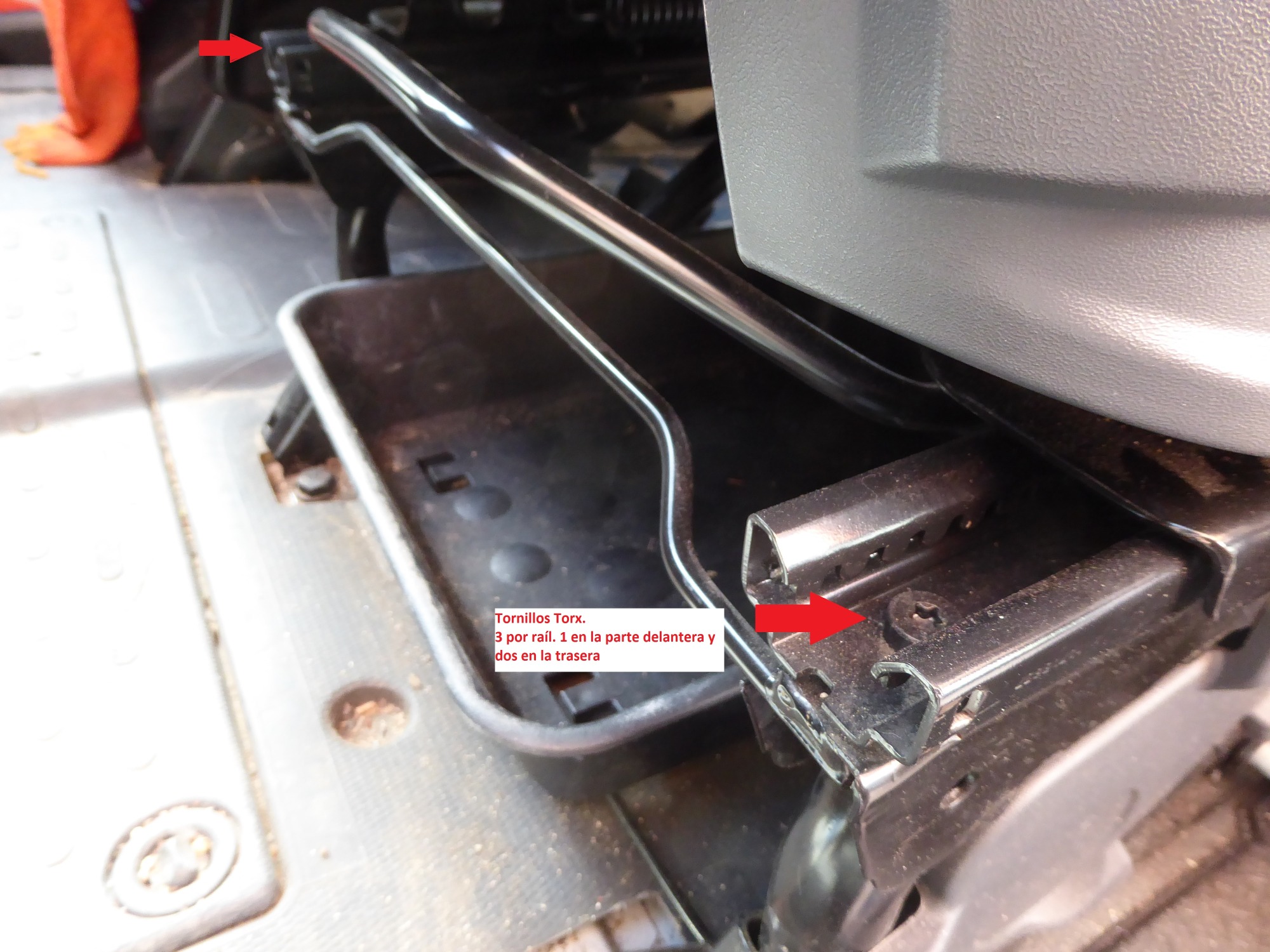

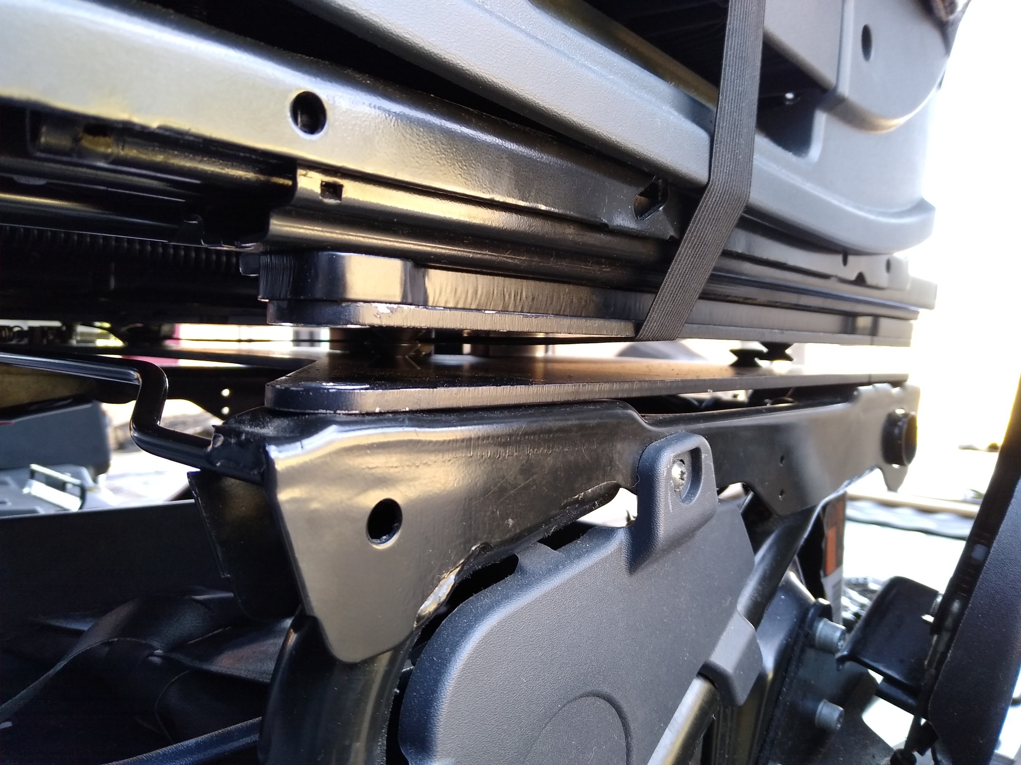

5 - Lo siguiente es quitar la banqueta del conductor de la base fija al chasis. Para ello hay que desatornillar los 4 tornillos Torx de las esquinas.  Para hacerlo con comodidad, habrá que adelantar o retrasar el asiento en los raíles según corresponda.

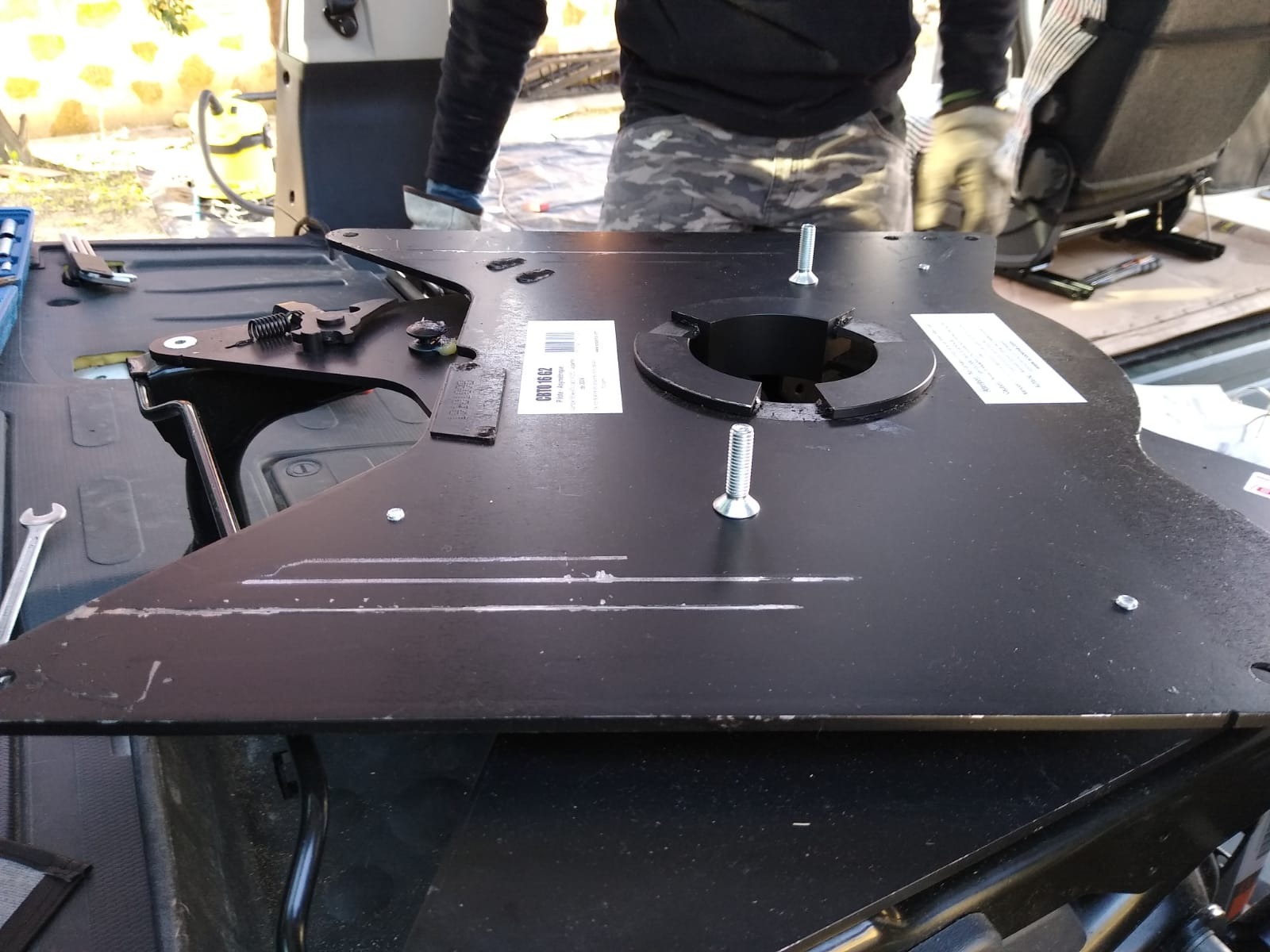

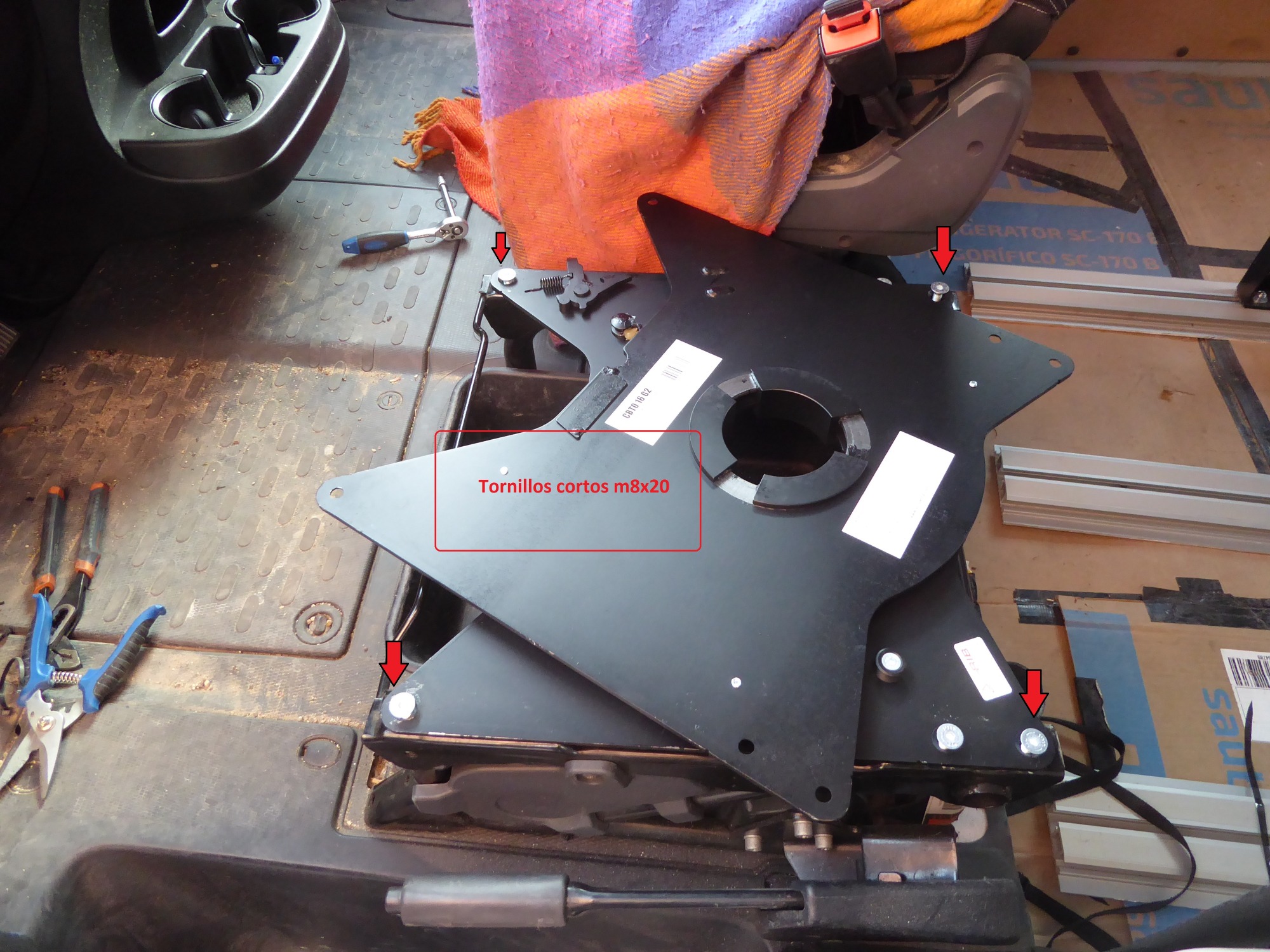

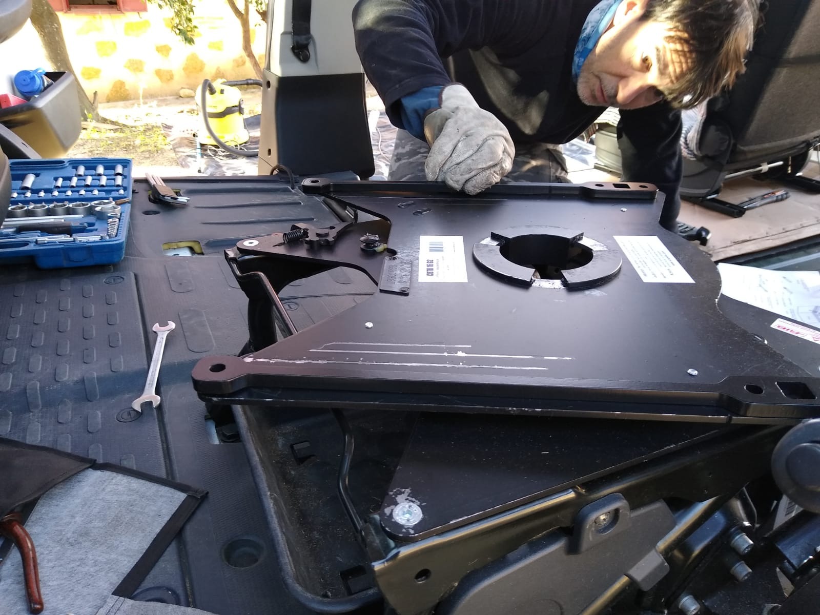

6 - Presentamos la base giratoria sobre la base fija y la atornillamos de arriba abajo con los tornillos 8x20 (los cortos) incluidos en el Pack.

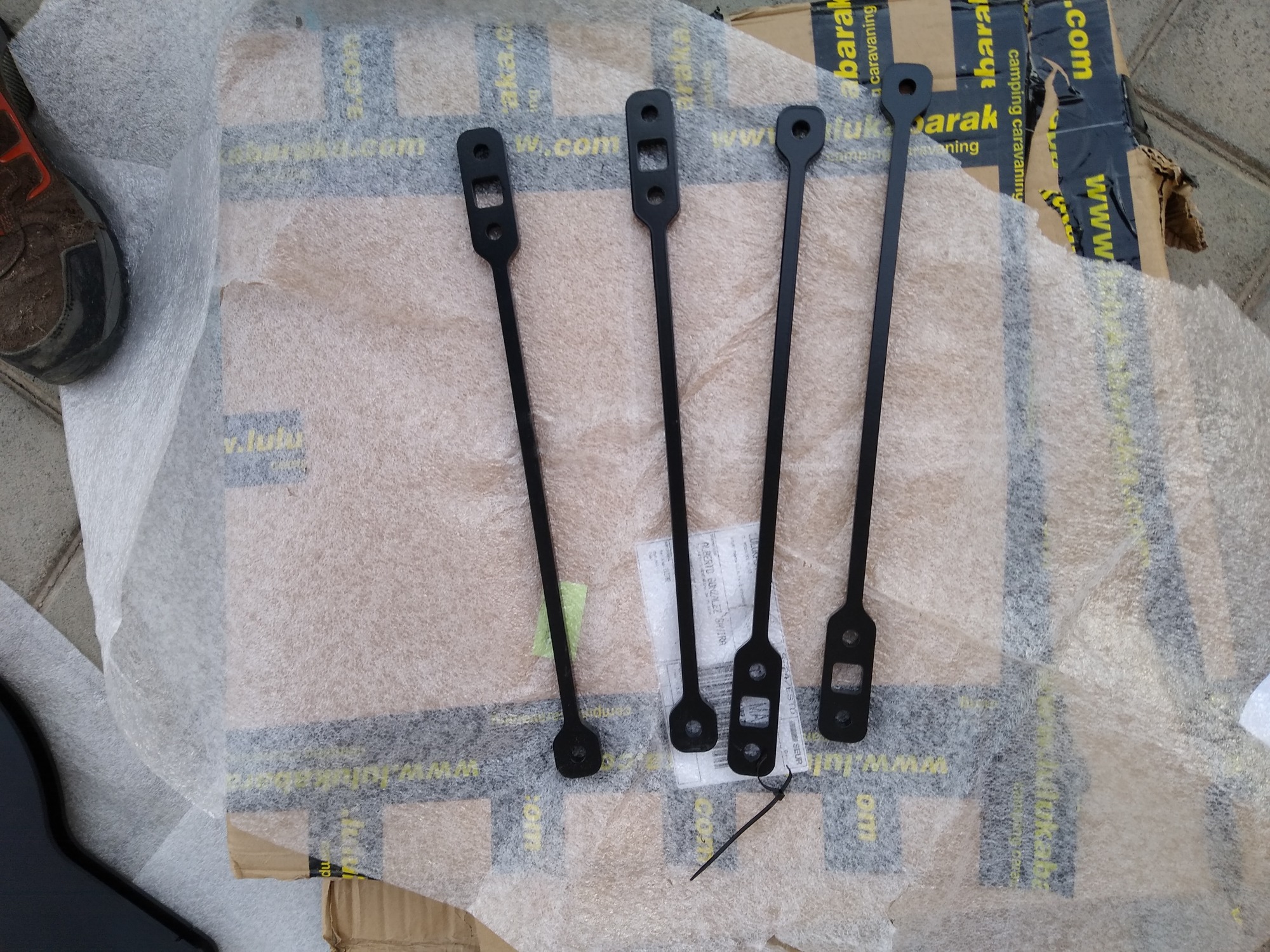

7 - Colocamos los elevadores sobre la base giratoria haciendo coincidir los orificios para los tornillos.
8 - Colocamos la banqueta encima de los elevadores y unimos el conjunto formado por la base giratoria, los elevadores y la banqueta con los tornillos allen M8x30 introducidos de abajo arriba, para que el avellanado de la cabeza del tornillo se inserte en el avellanado de la base.  Dicho de otra forma, la cabeza allen va por debajo de la base y la tuerca por encima agarrando el raíl de la banqueta.

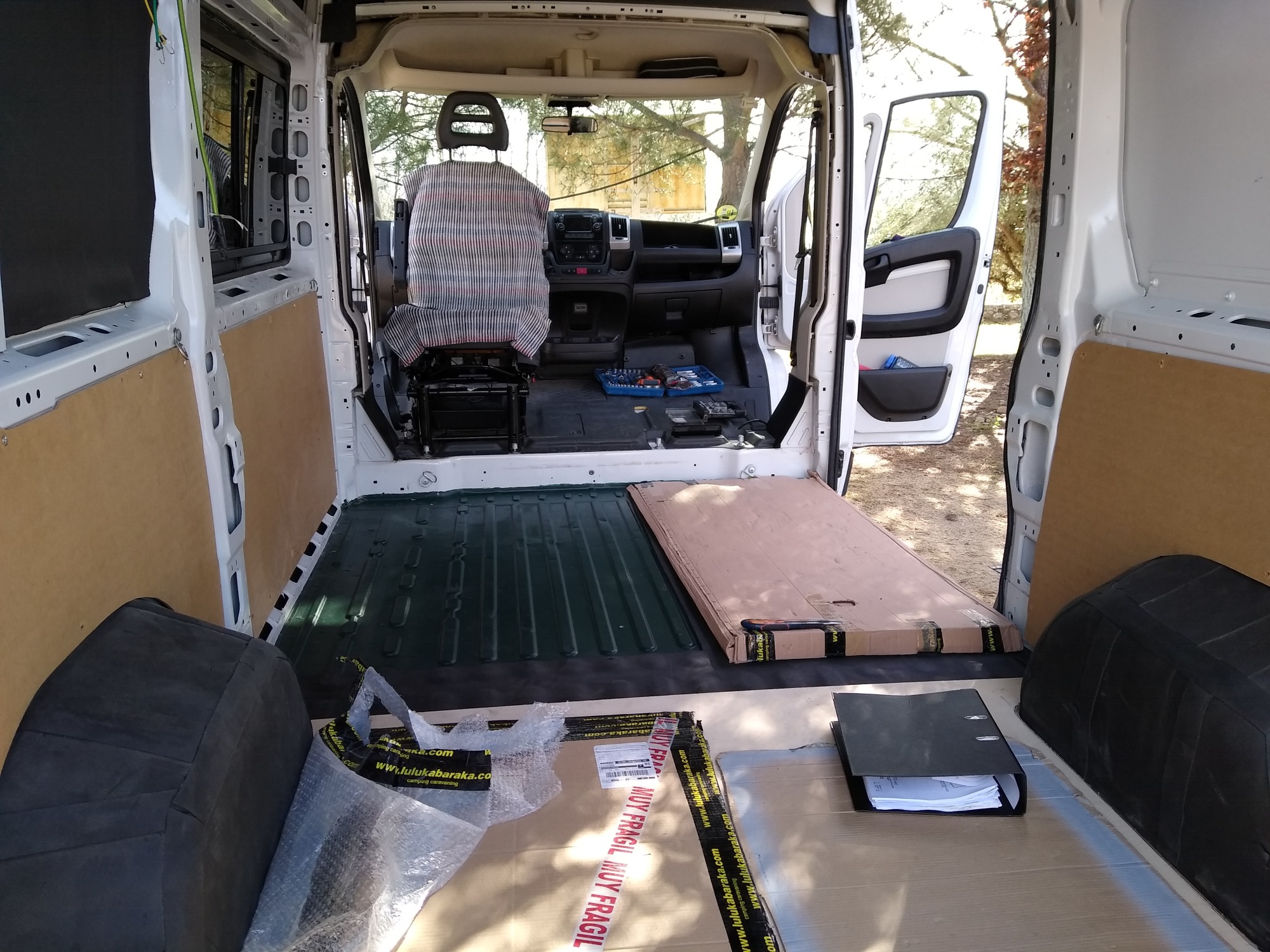

Aquí una vista de como queda.
9 - Hemos terminado, ahora queda ver como queda:
Vista con el asiento en modo conducción
Vista con el asiento girado

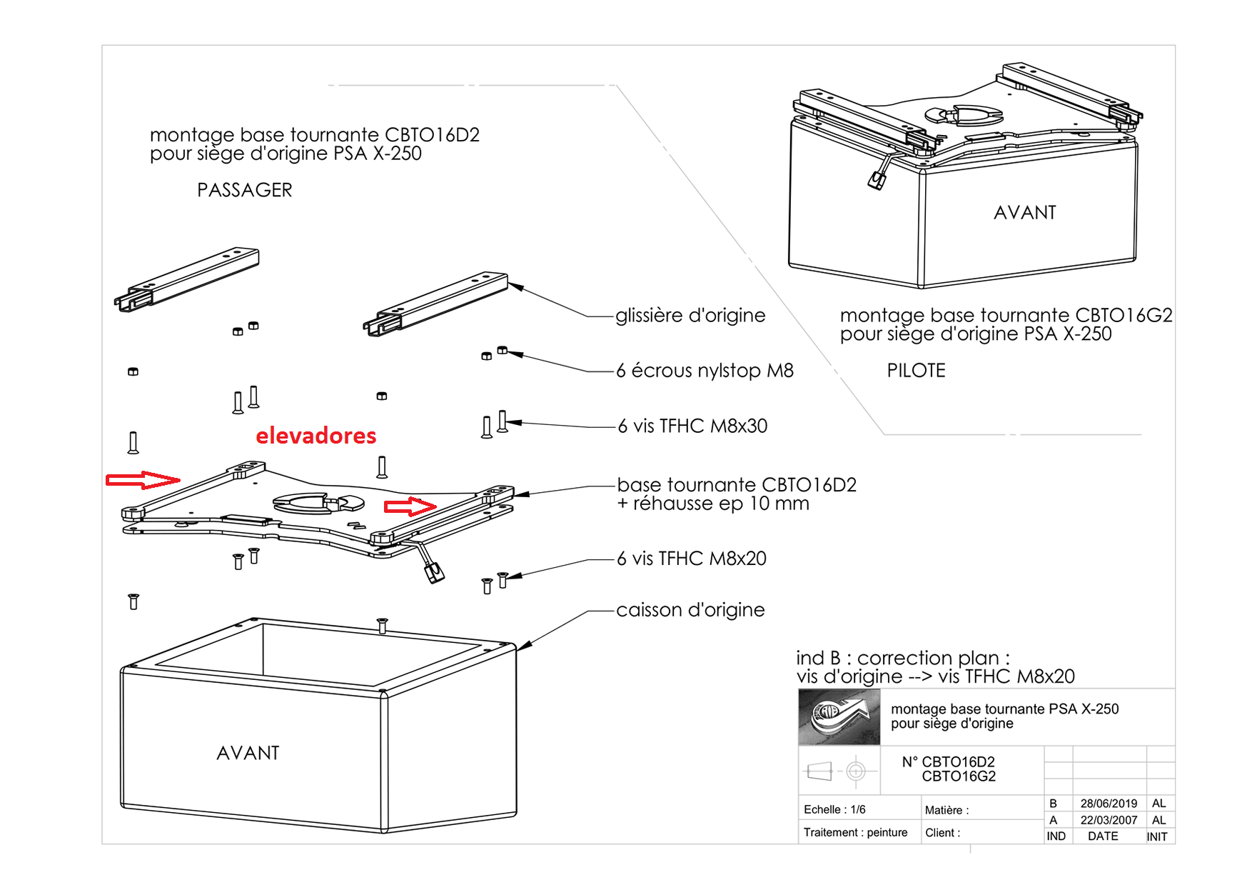

10 - Esquema de montaje descargado de la web de Scopema (Gracias Avui)

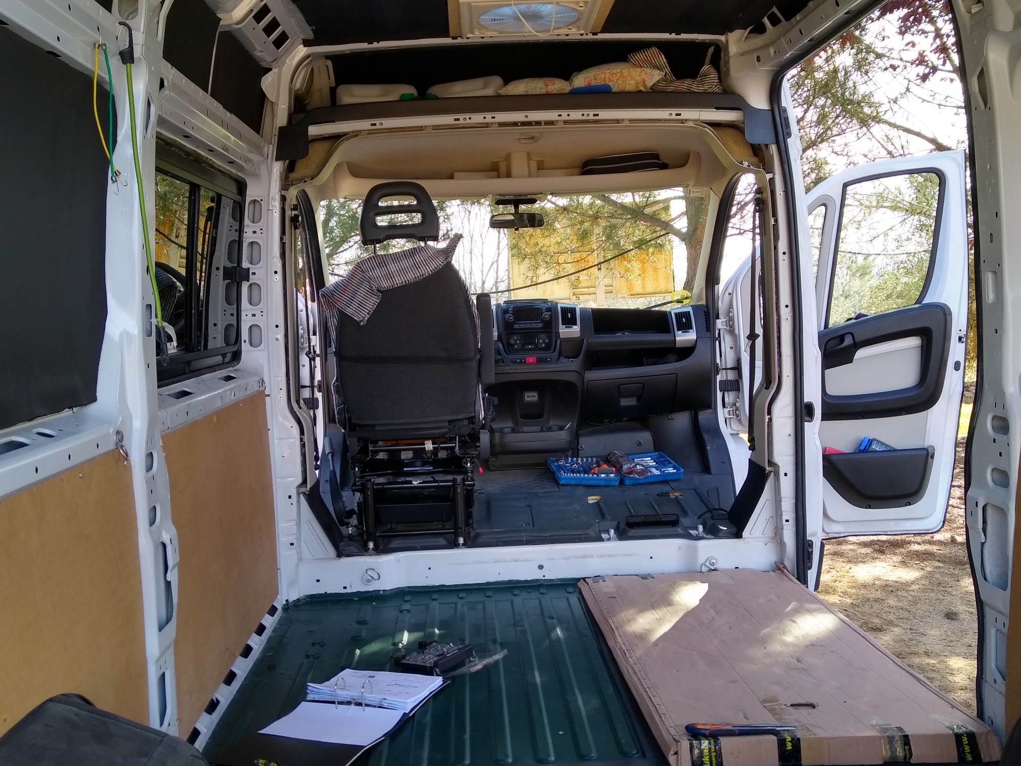

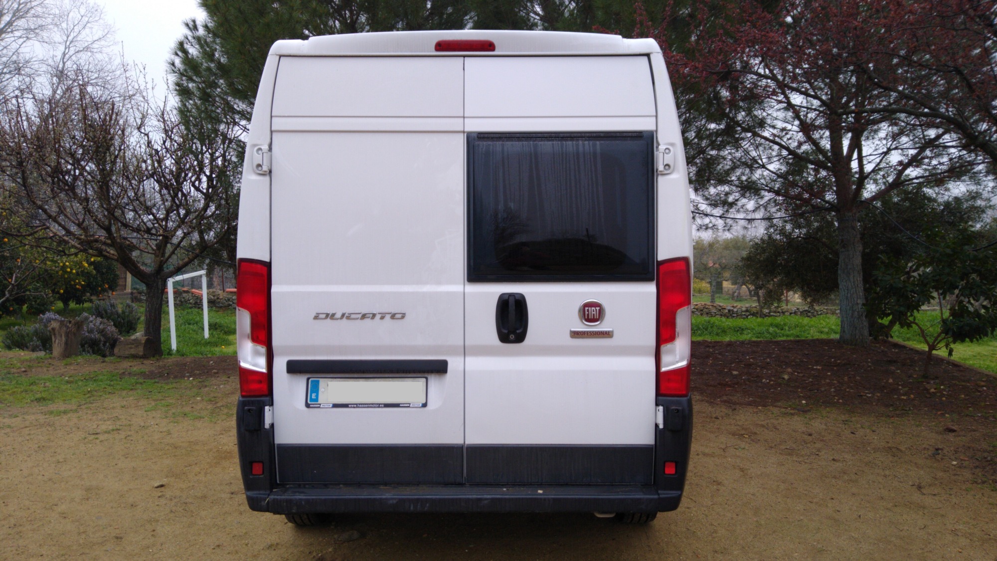

Pusimos una única ventana en la parte trasera, concretamente en la puerta derecha.  La elección no fue casual, ya que si la hubiéramos puesto en la puerta izquierda, la ventana no sería visible desde el asiento del conductor al interponerse en el camino la cabina de la ducha/baño.
Una vez quitada la mampara estábamos deseando ganar la visual trasera durante la conducción y me lancé a la la búsqueda del retrovisor trasero.

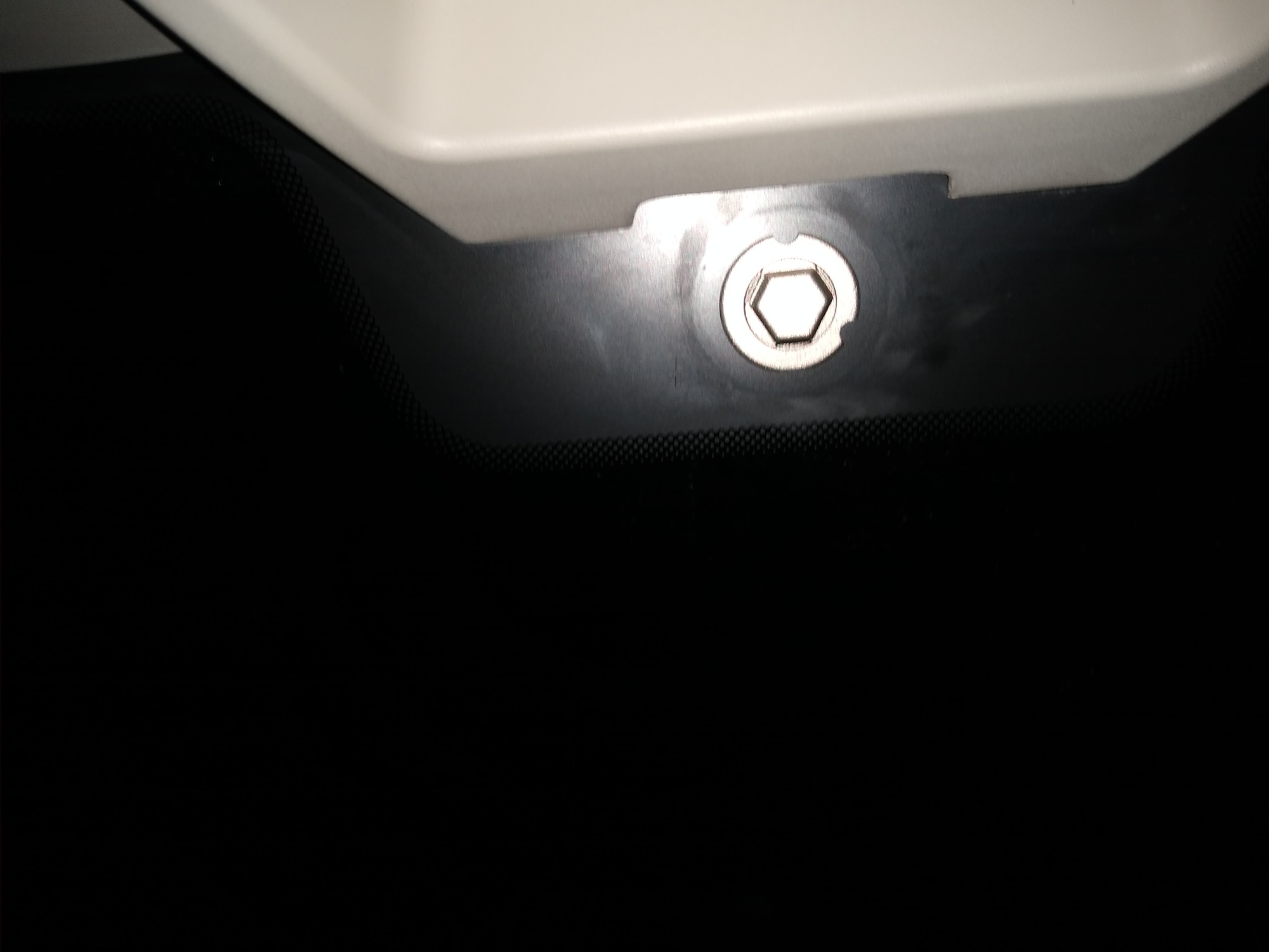

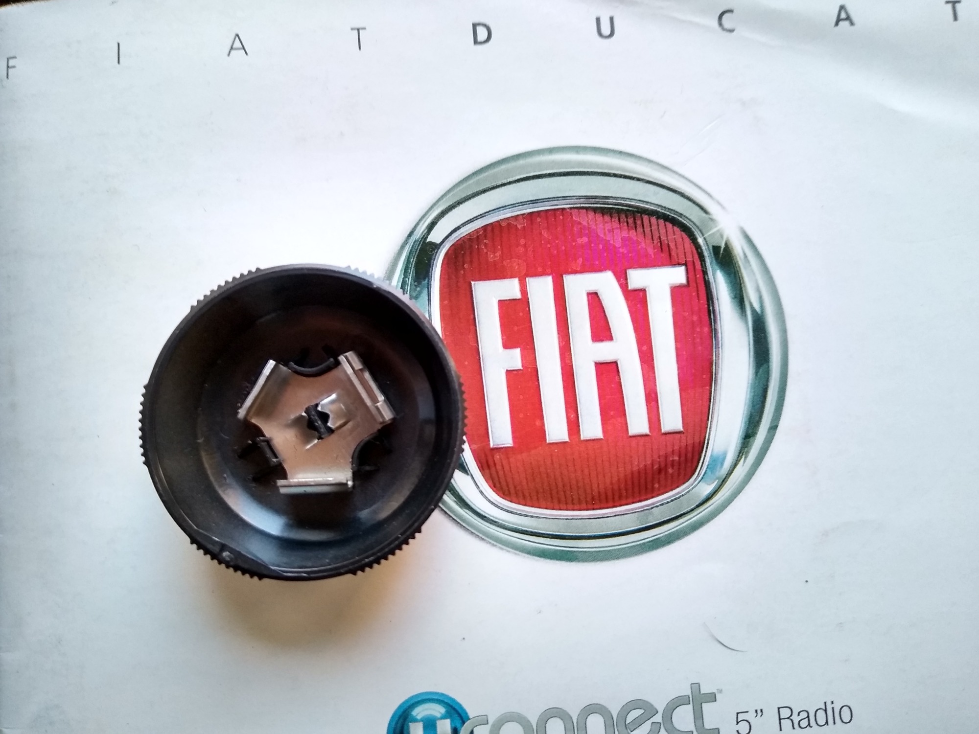

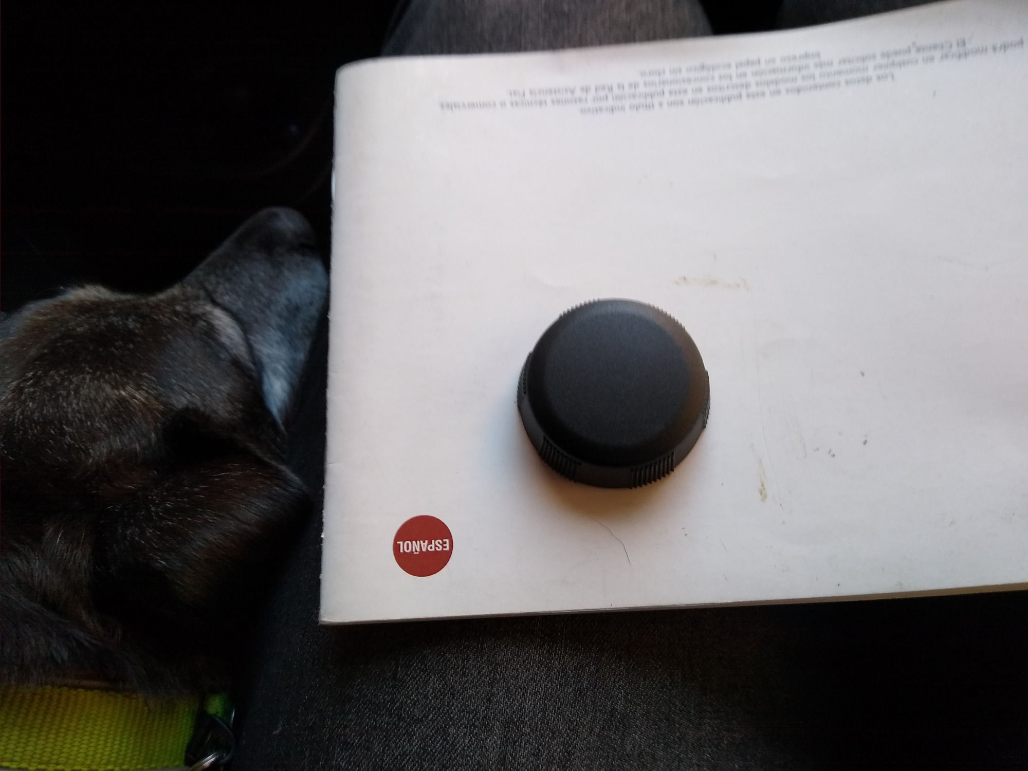

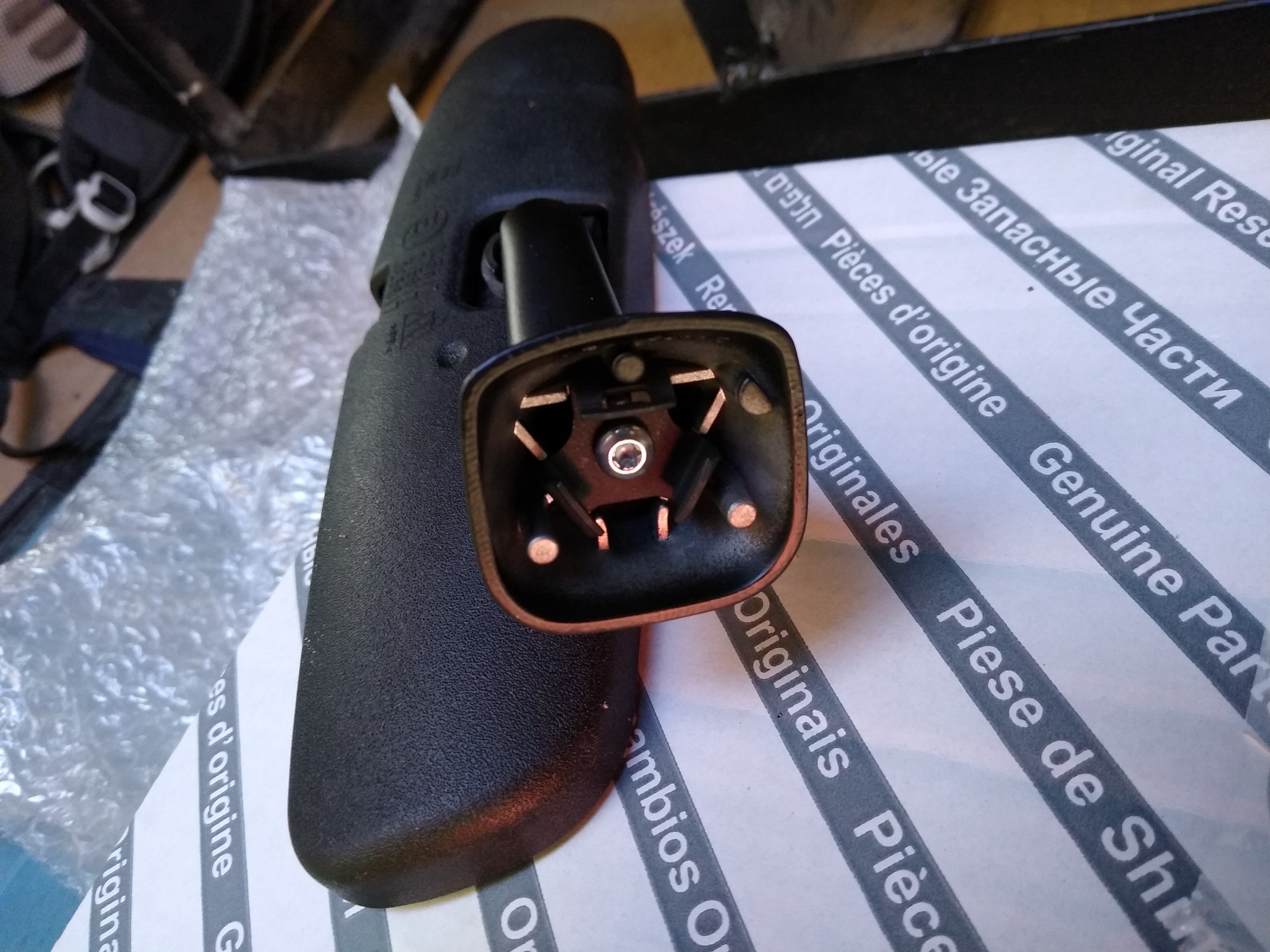

La furgo trae en el soporte de la luna una tapa de plástico, que sale haciendo presión en los laterales y roscando hacia la izquierda;
El sistema de enganche a la luna, con una especie de tuerca hexagonal,  no lo había visto nunca, aunque comentándolo con ElSergio, parece ser que está más estandarizado de lo que yo cría.
Este es el punto de anclaje:

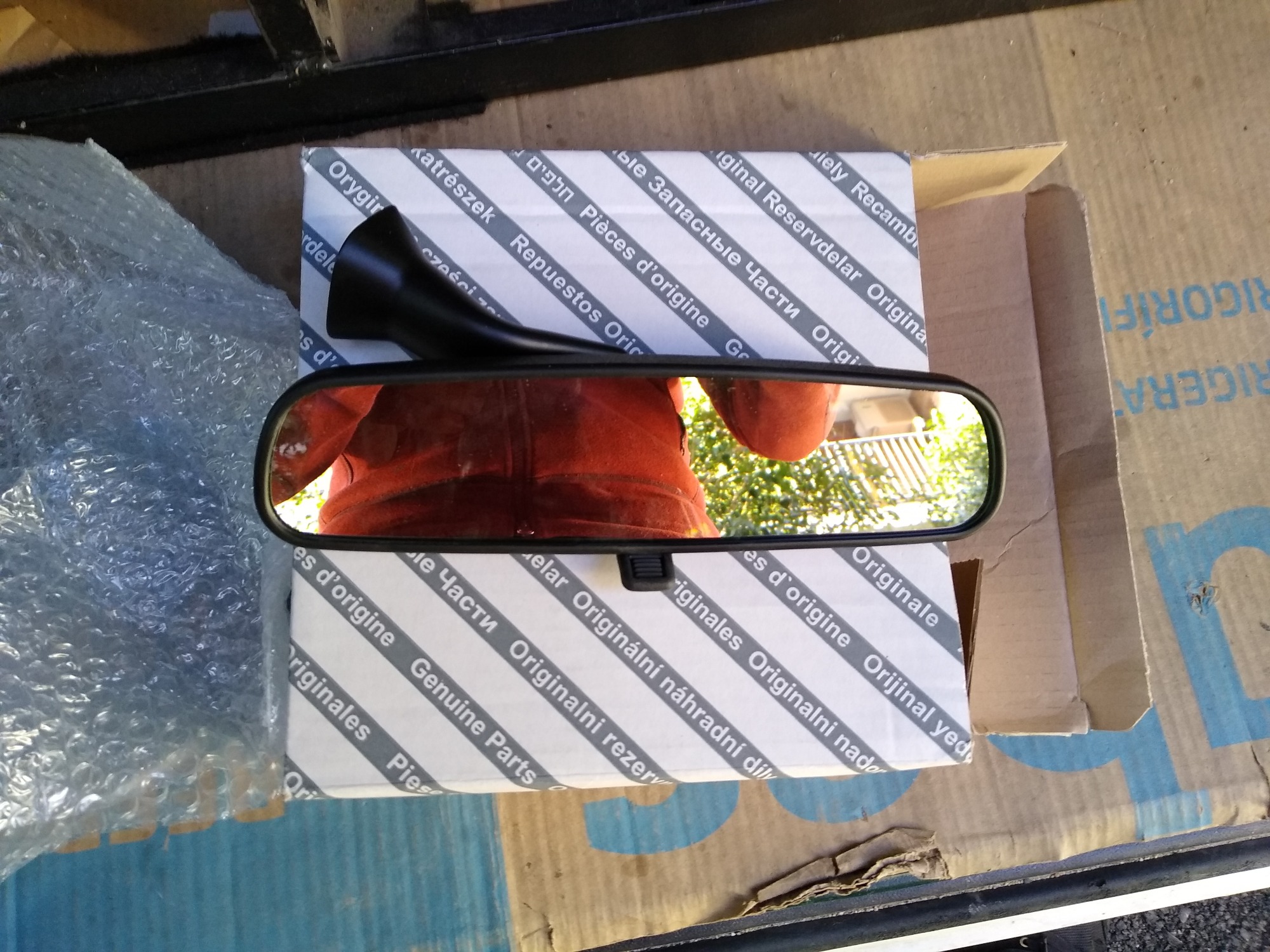

Como yo quería evitar cualquier problema de incompatibilidad, busqué el espejo específico y no fue fácil dar con él. En Autodoc, buscando piezas para mi modelo, introduciendo el número de bastidor,  la foto del que salía no coincidía con el tipo de fijación que yo bucaba, y lo mismo en Oscaro,  Amazón u otras páginas de recambios que indagué en Google.
Finalmente di con el en Ebay y, aunque caro (casi 40€ incluyendo el envío).
La clave para estar seguro, es conocer el número de referencia que da la marca a la pieza, en este caso:
735585204
Bien, este es el espejo:

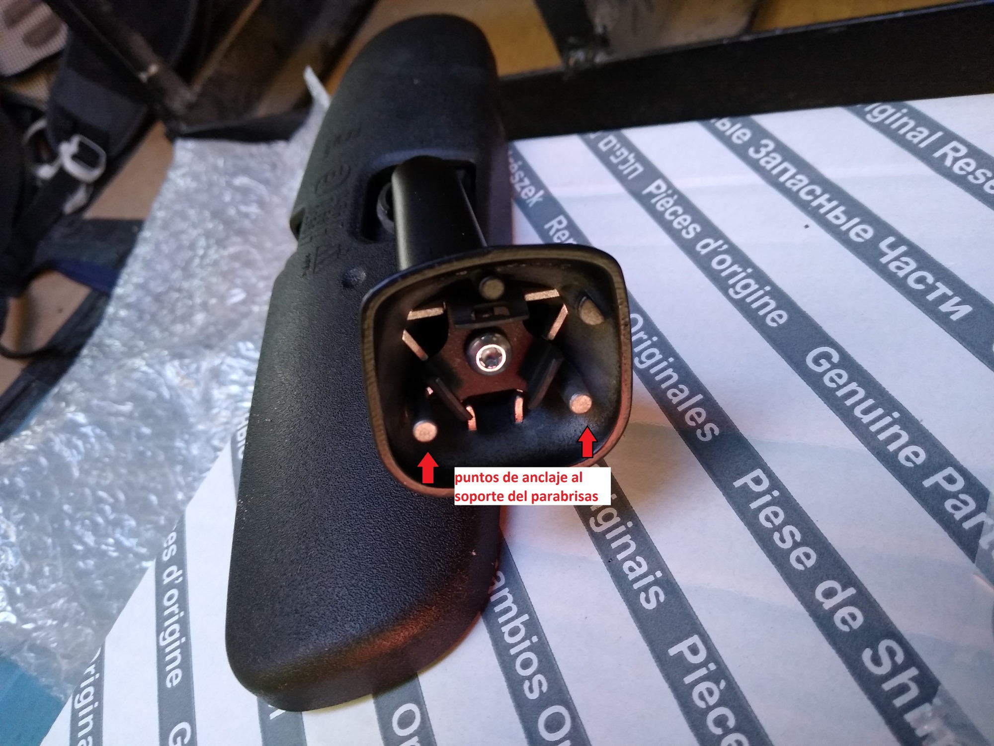

Para colocarlo hay que presentarlo en el enganche, haciendo coindir dos muescas macho del espejo con las equivalentes hembras del soporte en el parabrisas:
luego haciendo mucha fuerza hay que girarlo media vuelta a la derecha y ya lo tenemos:

-Con la banqueta doble es necesario quitar el reposacabezas central para poder ver por la ventana trasera.
-La visión es, lógicamente parcial, pero suficiente para que merezca la pena la instalación.
-El retrovisor tiene mucho aumento... mucho más que cualquiera de los vehículos que he tenido.  Me imagino que para compensar los casi 3 metros a la ventana.  Esto desconcierta un poco en los adelantamientos, ya que mirando por los espejos laterales obtienes una distancia de seguridad en la que ya puedes reincorporarte al carril derecho, pero cuando una vez reincorporado la confirmas por el retrovisor, parece que te has metido a ras del coche que acabas de adelantar.  Cuestión de acostumbrarse.

Yo tengo una duda. Tengo airbags laterales incorporados a los asientos, el conector de dichos aribag ¿estará cerca de los de los cinturones? ¿como es? ¿tenemos fotos?
¿Has desconectado la batería? no lo comentas.
Los elevadores ¿por que son cuatro?
Alberto 577
Cita de: JmGarciaM en Marzo 09, 2020, 15:59:59 pmLos elevadores ¿por que son cuatro?
Porque aunque solo he instalado una base, compré también la del copiloto y hice la foto a las 4 piezas juntas.
Me surge una duda.
En este documento (pág.2) https://www.scopema.com/produits/pdf/embases_tournantes2-min.pdf la palanca de liberación la "ponen" hacía arriba y tu la has puesto hacia abajo siguiendo la imagen de montaje que has puesto.
En resumen ¿hacia arriba o hacia abajo? he visto fotos y montajes con la palanca hacia arriba  .panico
Alberto 577
En esta furgo, 100% hacia abajo. En la Vivaro, la misma base se instala con la palanca hacia arriba.
Créeme que me chocó lo suyo. Pero las bases ponen claramente cuál es la del piloto y cuál la del acompañante y así van, tal cual indica el esquema de montaje del mensaje que has copiado.

Cita de: Alberto 577 en Marzo 11, 2020, 16:17:51 pmEn esta furgo, 100% hacia abajo. En la Vivaro, la misma base se instala con la palanca hacia arriba.
Entiendo que la palanca, con pomo rojo, a la derecha en el piloto y a la izquierda en el acompañante. Puestas así la palanca se queda hacia abajo, pero tenía mis dudas. Con tu brico y comentarios me ha quedado claro. Gracias.
Alberto 577
Cita de: JmGarciaM en Marzo 11, 2020, 20:54:31 pmEntiendo que la palanca, con pomo rojo, a la derecha en el piloto y a la izquierda en el acompañante. Puestas así la palanca se queda hacia abajo, pero tenía mis dudas. Con tu brico y comentarios me ha quedado claro. Gracias.
¡Correcto!
