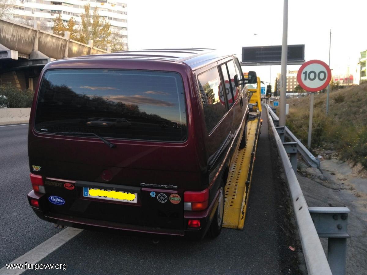

A priori o bomba de gasolina o bobina. Me decanto por lo segundo

Joer! Mira que romperla! Si lo se no te la dejo! (Obviamente, es coña)
Que penica...

Pues al final fue un manguito de gasolina que perdía y estuvo mojando el delco (!) hasta que lo deshizo. Manguito nuevo, reconstruccion del delco y a tirar km. Ahora hasta anda mejor y consume menos  ;D

Por cierto que solo en piezas para el delco en la VW pedian 220€. Las compré por Internet por un total de 43€
