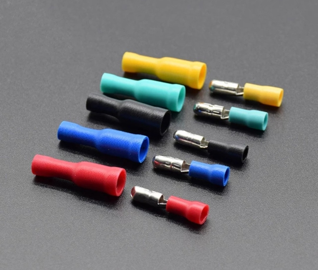

Arturo Vitoria
Por lo que me han comentado,debe ser un problema típico de estos modelos.
A nosotros también nos pasó lo mismo el año pasado,en un.viaje de fín de semana,en medio de la nada,y después de hacer lo típico que comentais todos, como enchufar y desenchufar,mover el cableado,...etc....etc...no me.quedó más remedio que pasar por el taller.
Dijeron que era la conexión, que por el diseño de la pieza,da ese problema con el tiempo,y me acortaron las dos mangueras de cada asiento,y nos pusieron conexiones directas con fastons (creo que se llaman), y hasta ahora,perfecto.
