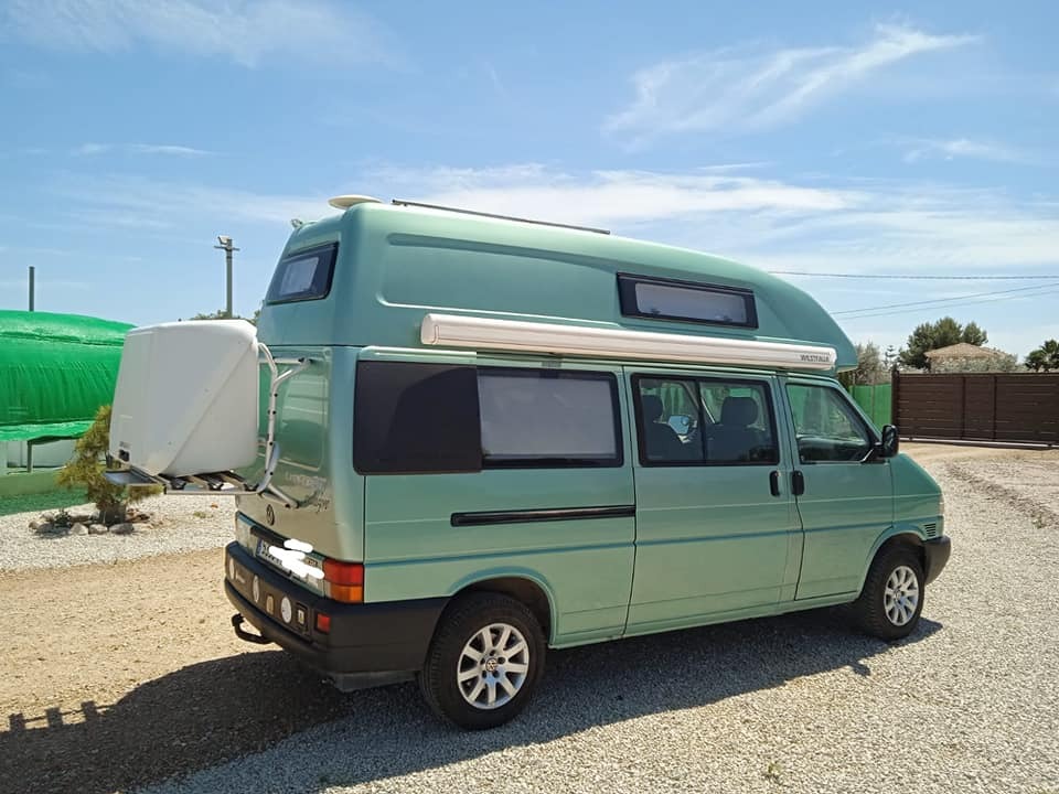

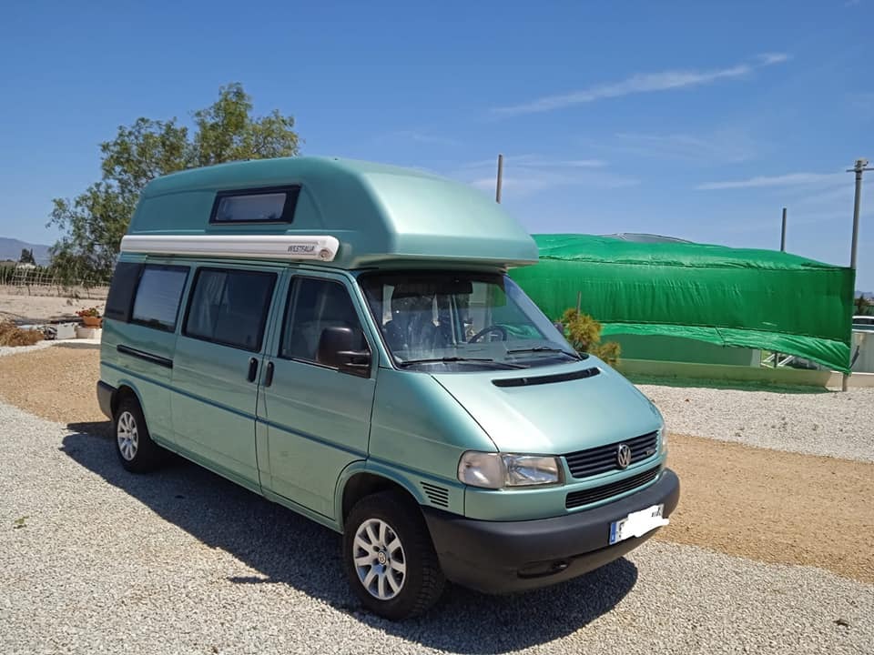

Hola amigos, recien ingresado al club Exclusive aqui os presento a la furgoneta. Anteriormente de Jose Maria2 y despues de Miguel, siendo yo su 4 dueño sumado al original de Alemania.
En el tema de las ITVs y la ficha tecnica. El vehiculo ha pasado a mis manos mostrando todo en ficha tecnica a excepccion del porta bicicletas. Alguna gente dice que si, otra que no, en fin que estoy hecho un lio en si debe de figurar o que?
Al tiempo quiero dar los pasos legales necesarios porque el vehiculo esta en fiche tecnica como Furgon Vivienda y me gustaria pasarlo a Autocaravana o turismo vivienda. Ya sabeis las desventajas del furgon vivienda...ITV semestral y 90Km/hora. En principio dos laboratorios me han dicho que ajos y aguas, porque en la ficha tecnica viene la calificacion N en lugar de tener la M.
Estoy ahora tratando con la VW a ver si me hacen un informe de  conformidad que pueda presentar a la ITV.
Experiencias que tengais con el portabicis al igual que si habeis tenido este dilema con la ITV se agradecen si las compartis.
Un saludo a todos.  .ereselmejor
