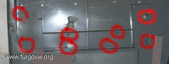

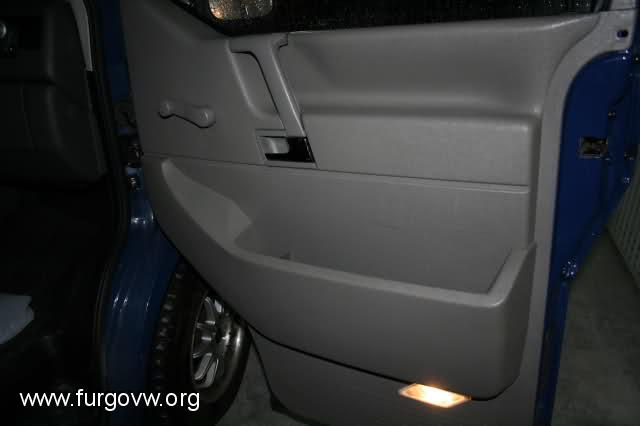

Os pongo la foto de la mía, la colocación es sencilla desmontáis el panel como se dice en este post
http://www.furgovw.org/index.php?topic=26764.msg358882#msg358882
Detrás tenéis unos círculos que es donde tenéis que taladrar agujeros de paso de los tornillos los colocáis y os queda así

Cita de: KAMA en Mayo 13, 2008, 15:16:08 pm
Estos son los circulos que comenta Kama

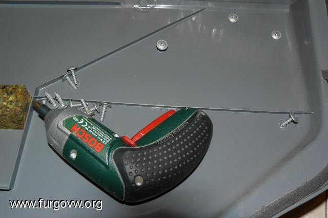

Nosotros hicimos la operación inversa, osea quitar el portaobjetos
En esta foto podeis ver como viene de fabrica el portaobjetos cogido con esos tornillos...
Si no quereis comprarlos y quereis un mega-porta-objetos, os lo podeis bricolear como hicimos nosotros
http://www.furgovw.org/index.php?topic=140510.msg879357#msg879357
